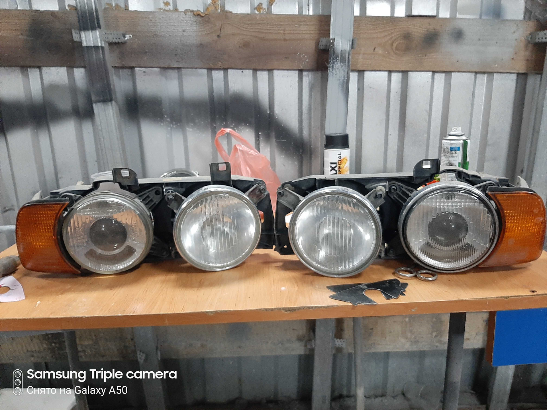

Всем привет)вот тоже решил сделать фары под хелла блэк.нуу как решил, мне в руки попался второй комплект оптики, и тут понеслась!начитавшись информаций у наших колег по драйву)я взялся творить .С перва я распечатал кресты на листе а 4, потом с другом который умело упровляется с болгаркой вырезали их, вврезали из крышки от стационарного компьютера!очень хороший материал, ну и дальше все как у всех !вот что из этого вышло!
Снял фары с автомобиля)

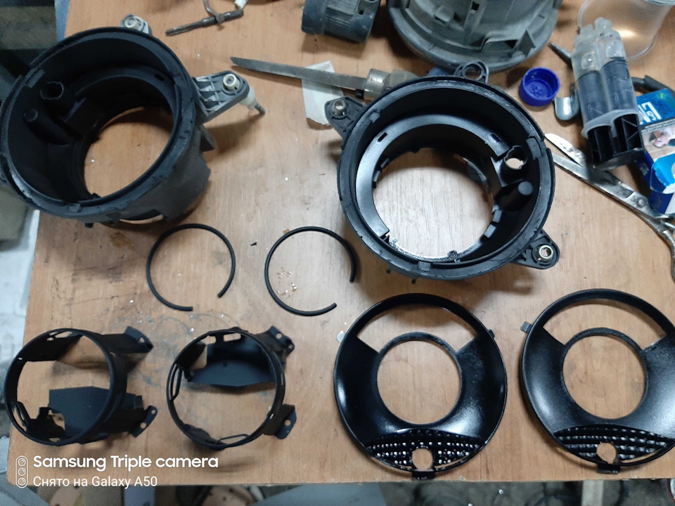

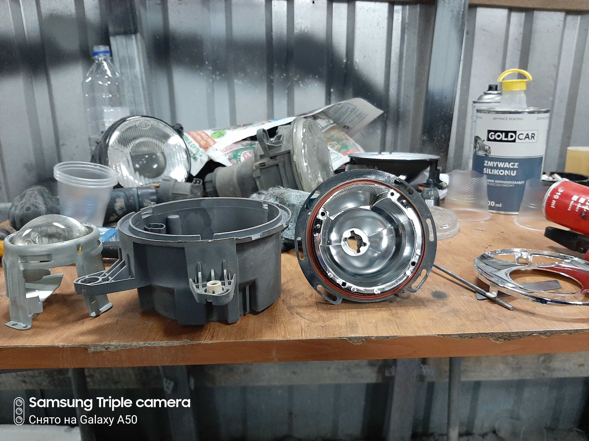

Отсоеденил от оправы и промышленым феном прогрел стекла!все отошло без проблем.
Сделал отверстия под усики от крестов, так как уже ни раз видел как болтаяюся кресты в нутри фар !так как отклеиваются !предварительно потренировался на отрожателях от донора! Примерные размеры отверстий: От края ободка где стекло 4.2 милиметра, по вертикали(мерил штангелем) От отверстия до отверстия 6.1 милиметр по горизонтали . Это примерные размеры так как производители фар резные + — 1 милиметр .

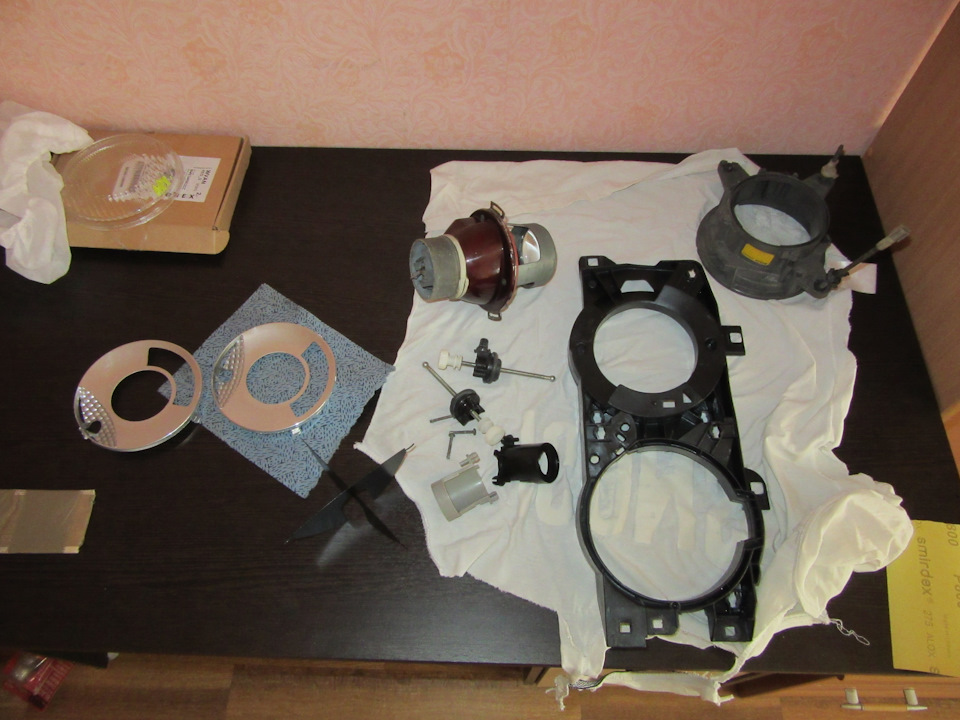

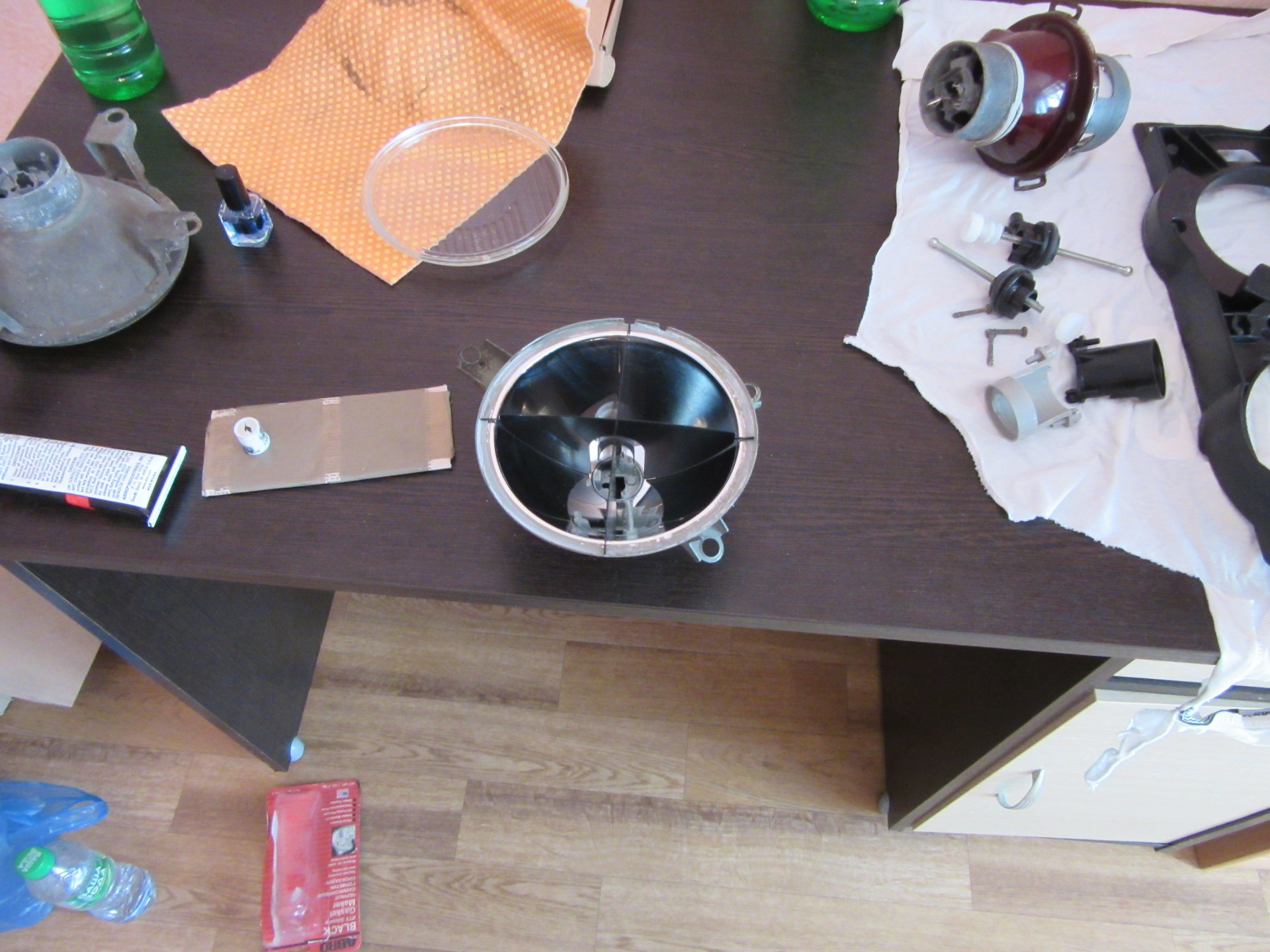

Разобрал ближний!
Делал по этому шаблону!
Красил термокрасской!после чего обжигал промышленым феном ! Красска отлично себя показала! Думаю все будет в порядке.
Так же открасил все с ближнего света кроме отражателей ))
Начал собирать, вроде не Плохо смотрится! НО переживаю что свет станет тусклее!

А отражатели дальнего света красил? Или от того что кресты чёрные хром затемняется ?
Отличная работа! На качество света это никак не влияет.
Спасибо!да не влияет ! Уже убедился)
