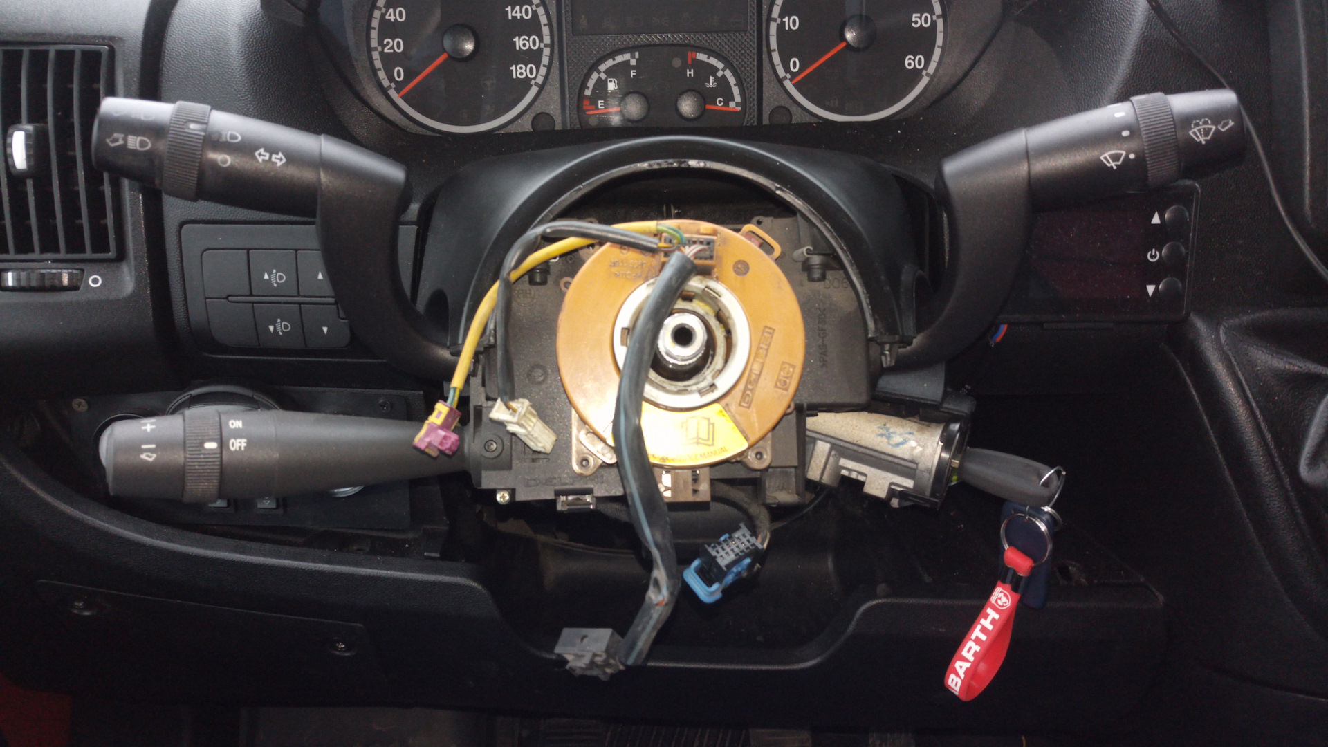

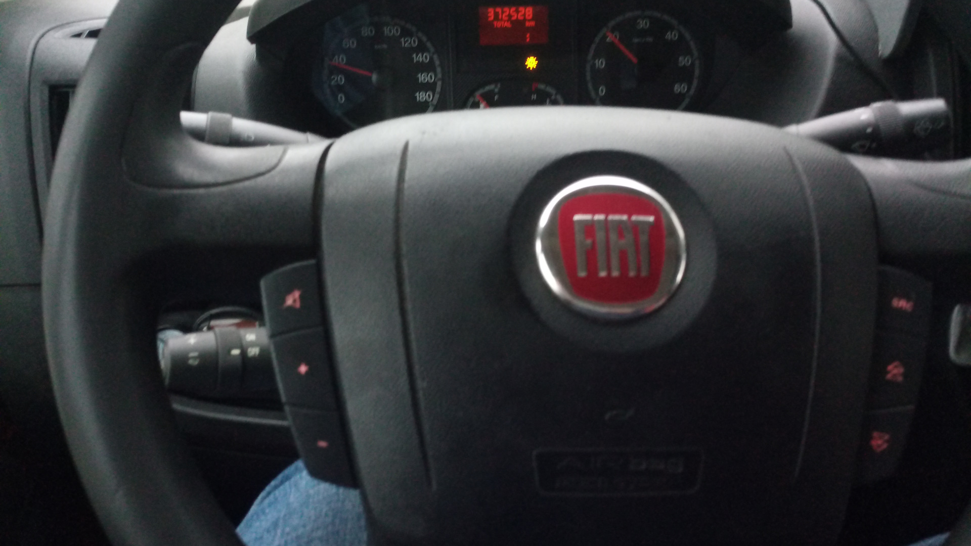

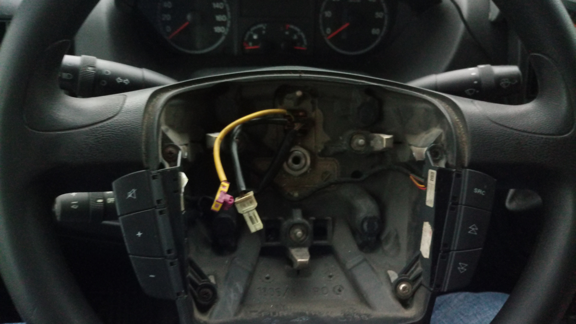

Прикрутил Федьке руль с кнопками с кота.
В общем-то ничего нового. Приятно что на фиате оказался заводской жгут уже с проводами на подсветку кнопок и на магнитолу.
На коте добавлял провода сам.

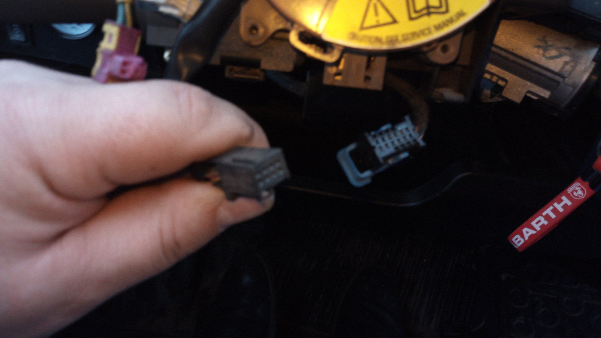

Если вы планируете ставить кнопки, то вам потребуется шлейф с таким разъёмом.
При установке шлейфа отмотайте его до упора и открутите на два с половиной оборота назад. Так вы выставите его центральное положение.
Комментарии 2
А где шлейф такой приобрести ?
Разборки) на 7км были раньше точно.
