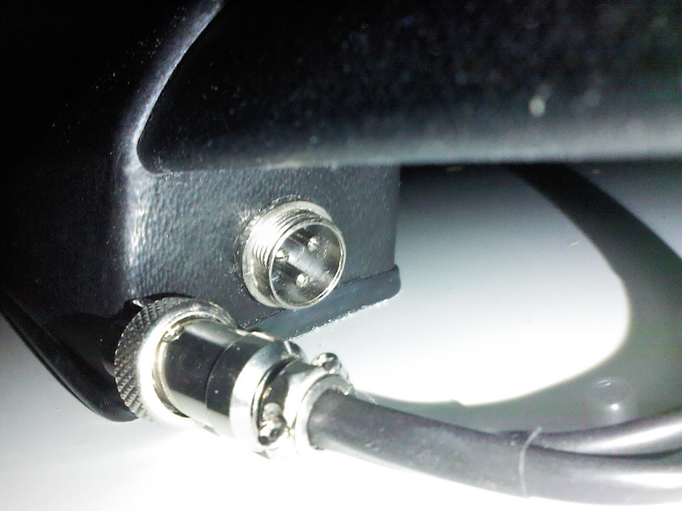

На этом же фото виден разъём питания балки, он трёхконтактный.
На данный момент используется всего два контакта, но раз уж пришлось снимать рейлинг, сверлить крышу, протягивать сквозь стойку провода, то я заложил сразу третий провод, на всякий случай, а вдруг пригодится в будущем что-то ещё подключать.
И всем советую делать так же, запас никогда лишним не бывает.
Для защиты разъёма от мусора и воды нашлась резиновая заглушка уверенно садящаяся на него.

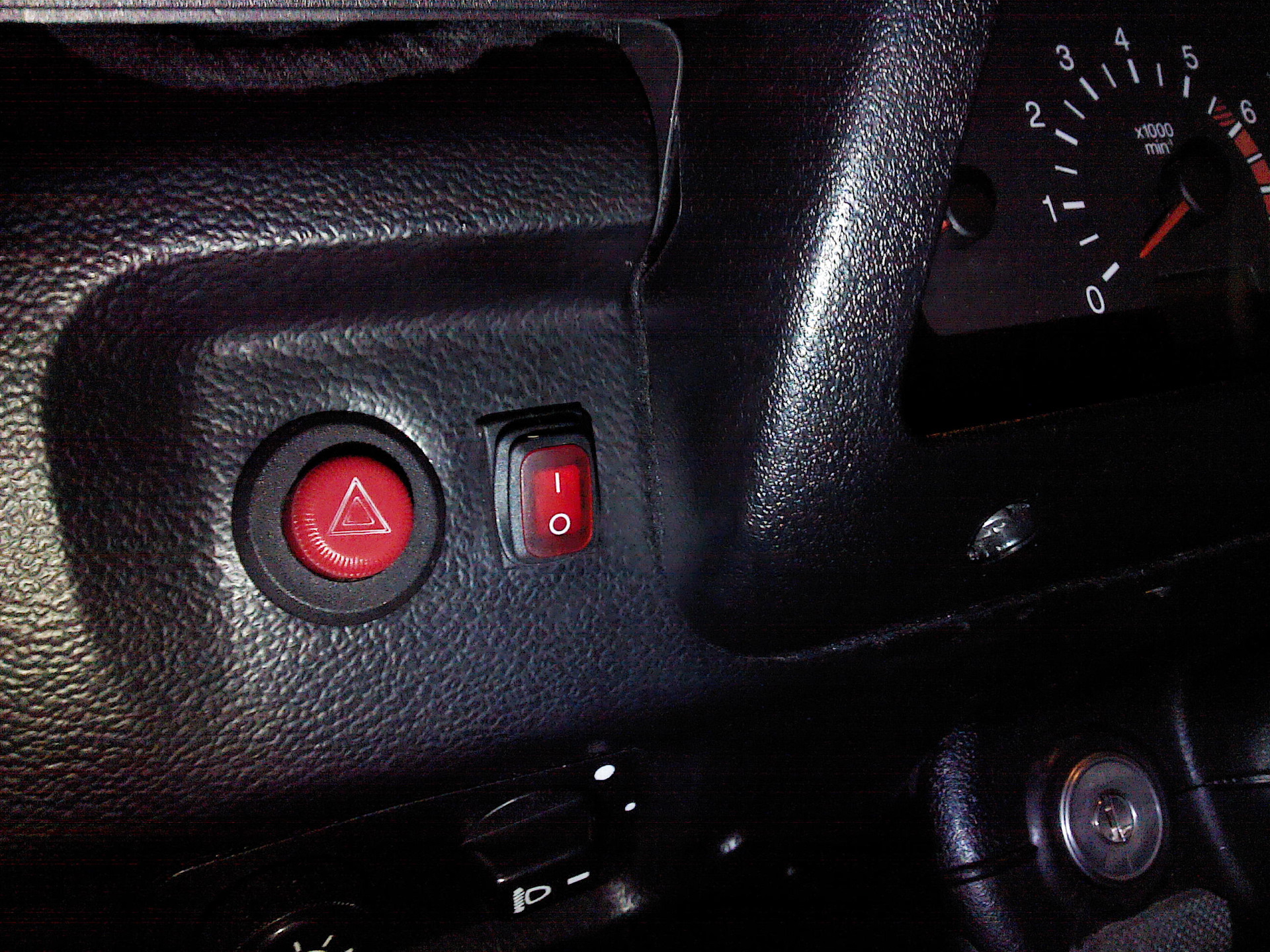

За неимением свободных мест, кнопку включения световой балки я поставил рядом с аварийкой.
Благо в своё время я благоразумно не стал ставить её строго по середине площадки, с расчётом на такой случай — вот теперь место и пригодилось.
Разъём для подключения выключателя сделал из трёх одинарных разъёмов собранных в пакет.
Обмотал пакет изолентой и затянул термоусадкой.
