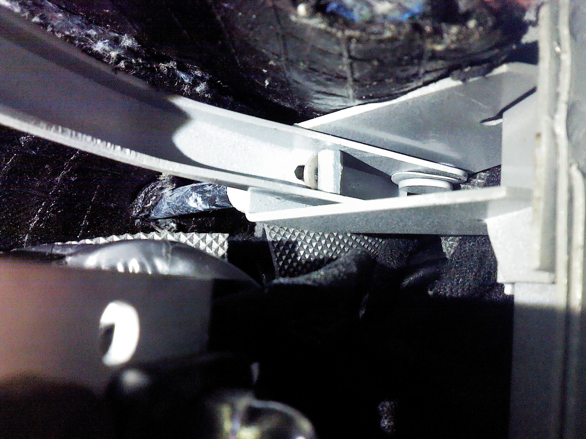

Монтаж со стороны замка не сложен.
Сначала трос обернулся "вокруг" зажима один раз.
Затем на болт зажима была добавлена шайба с гайкой и был сделан второй оборот — для надёжности.
Остаток не без труда был откушен кусачками, по одному-двум волоскам — разом не получилось.
Окончательный вариант выглядит вот так.
Под конец, я чуток подогнул кронштейн крепления троса, так чтоб ось троса выходила строго в центр точки крепления к тяге замка, мне казалось что было криво.
Так же, было немного отрегулировано положение замка и проведена смазка всех подвижных частей.

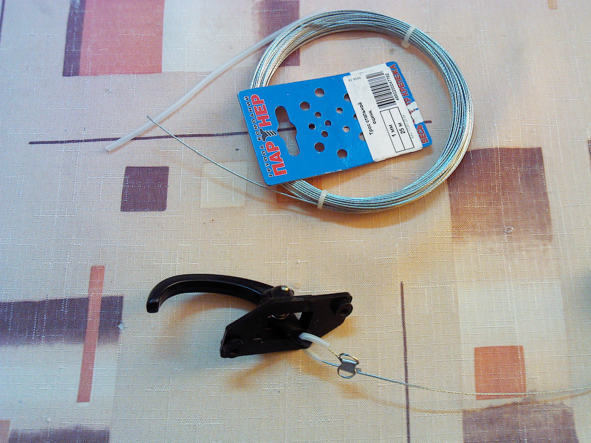

Увлёкшись тросикоманией попутно заменил струну на тросе багажника.
Чисто ради эксперимента, так как в инете ведутся споры о надёжности данной замены.
Поездим посмотрим.
Тросик вставил диаметром 1мм в родную оплётку, не демонтируя её.
В месте крепления к рычагу ручки, трос пропустил через остаток внутренней трубки от описанного выше троса, так как в том месте струна начала выедать пластик.
Так как у оплётки троса багажника нет внутри пластиковой трубки, то можно было взять трос и большего диаметра, но ехать покупать более толстый трос было лень.
