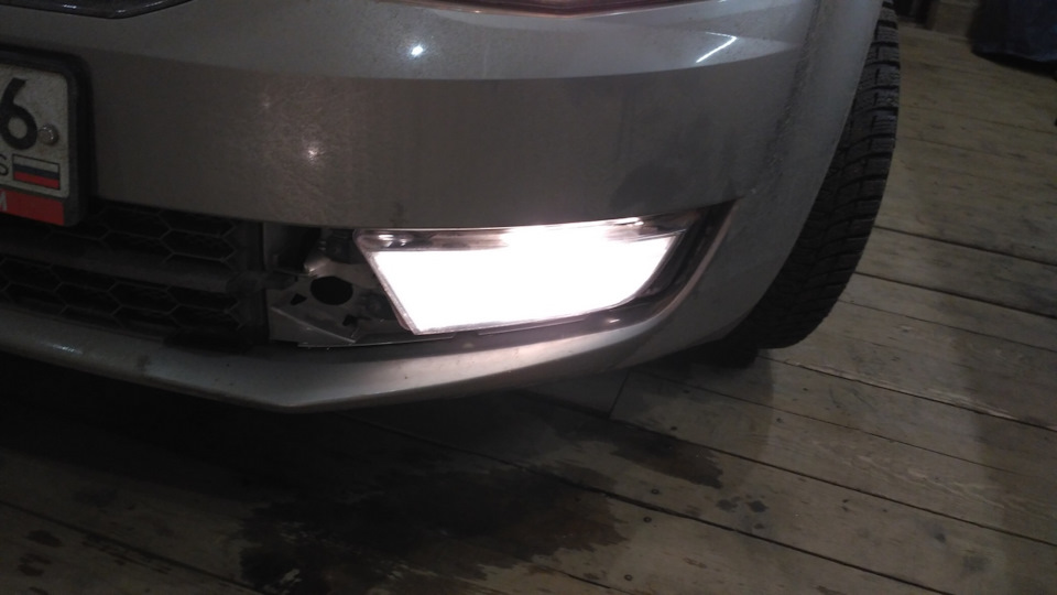

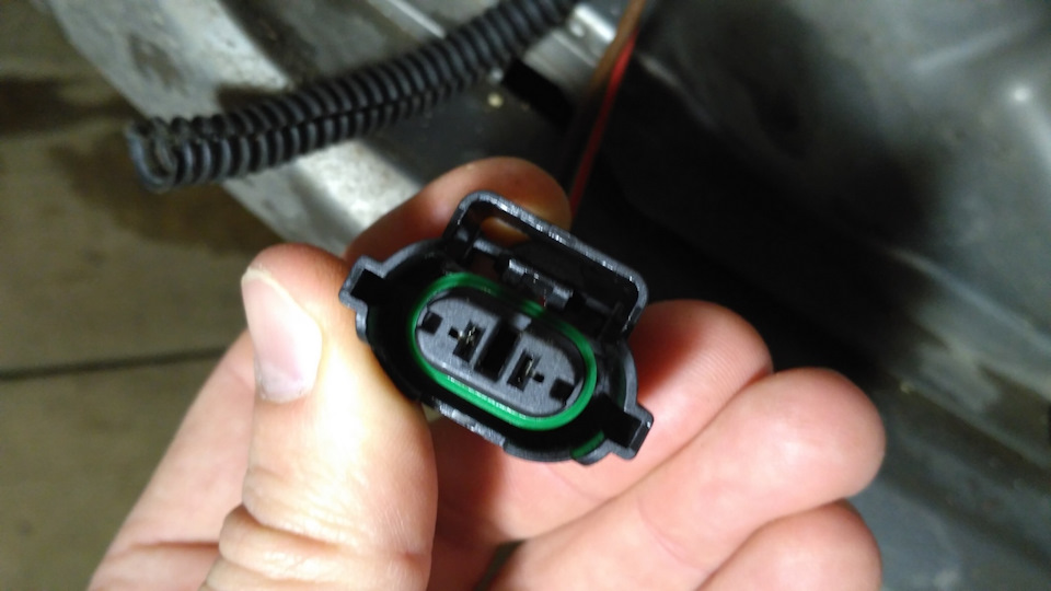

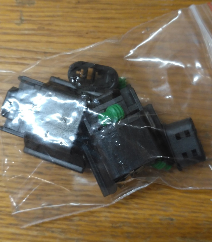

Не стал откладывать в долгий ящик и приобрел правильные разъемы птф, как всегда помог Алик. Цена оригинала просто космос. С али все куда интереснее. Собственно вот разъемы — 3D0 941 165A. Приехали за 3 недели. Продавец положил запасной пин и пару резиновых уплотнителей.

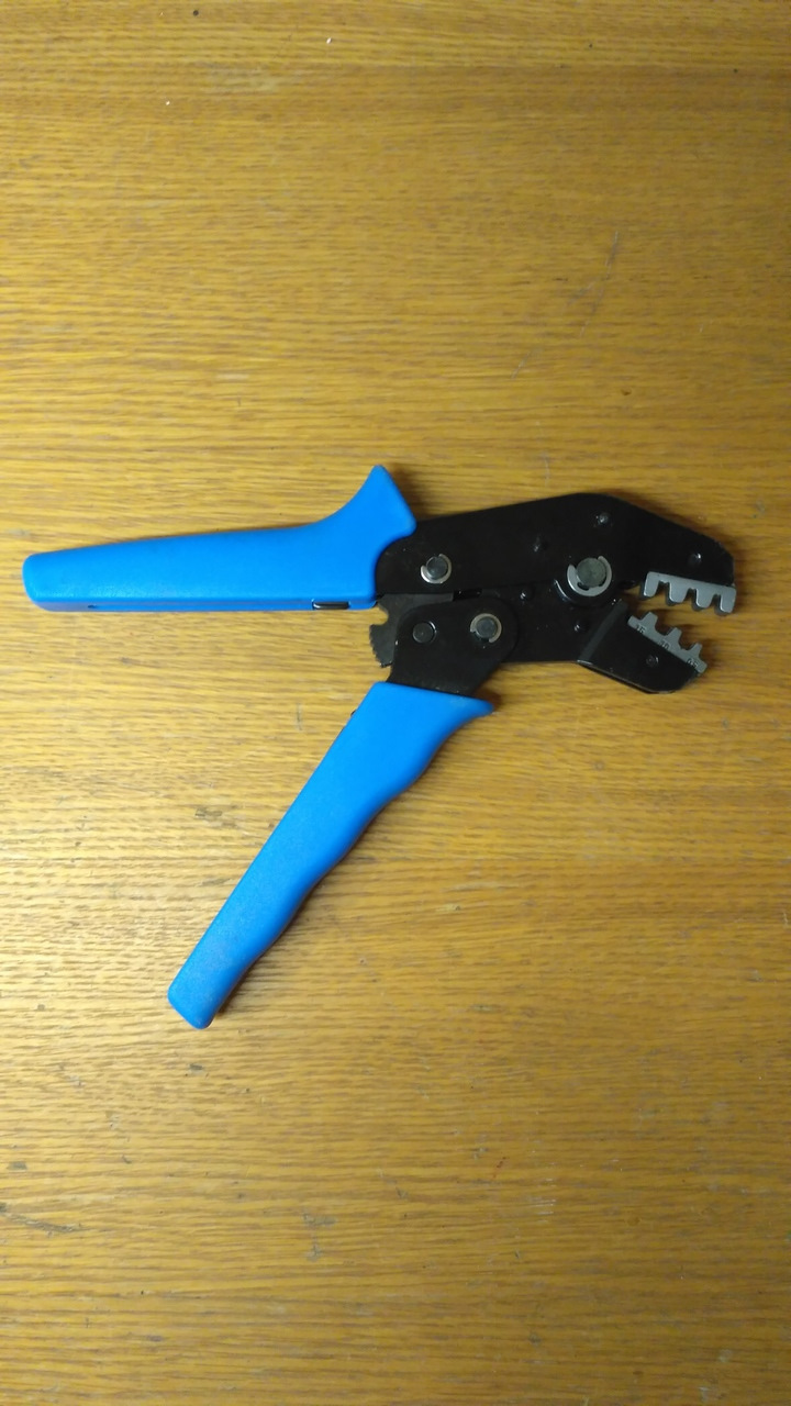

По сборке никаких проблем, тем более есть чем обжать пины.
На все ушло час времени и теперь все, как с завода изначально.

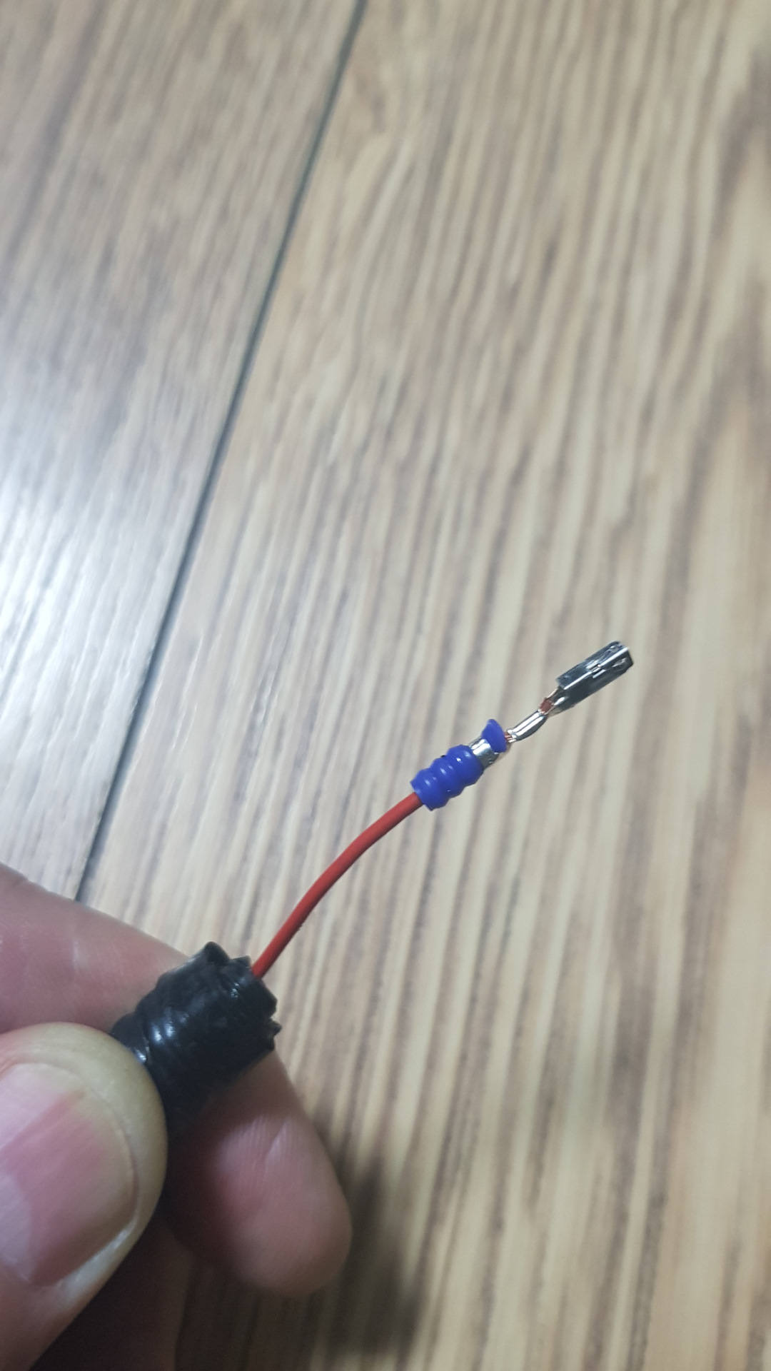

Неправильно обжали провода, видно клемм сплющилась, это говорит о том что обжимка не подходит. У вас клеммы с выступом по влагозащитный колпачке, а вы обжали плоской обжимкой а колпачек на клемму одели. В вышем случае вода будет проникать к контактам.

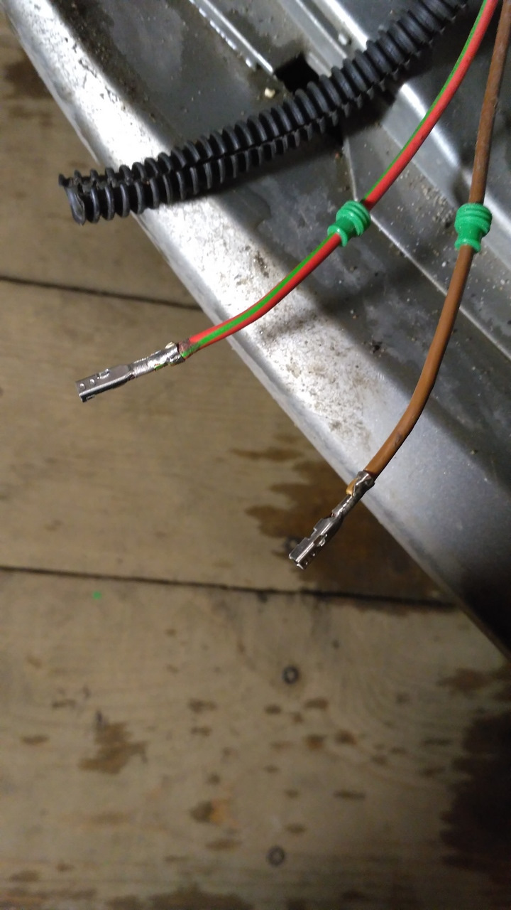

А что со старым разъёмом? Зачем меняли?
Их откусил первый владелец когда ксенон ставил
