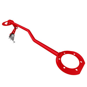

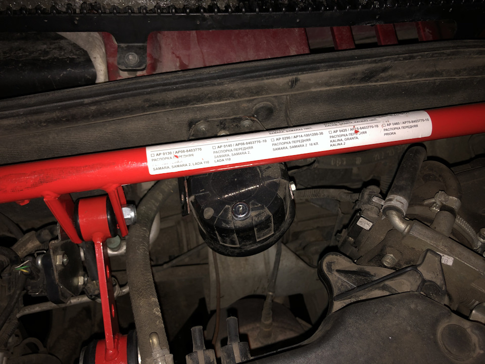

Распорка передних стаканов с дополнительной опорой двигателя
Автопродукт — АР 0421 / АР18-8403770-20
Полный её аналог от Лада спорт — 11180-8403770-88
1700₽
Самая распространённая распорка среди большинства. Дабы не отходить от традиции, личный опыт с распорками решил начать именно с неё)
Про установку даже писать ничего особо не буду, до безобразия всё просто, отмечу только два момента:
1. Чтобы распорка вставала, пришлось варварски согнуть сирену, т.к. висела и мешала установке.
2. У меня на машине с завода был установлен датчик неровной дороги, в автопродуктовской распорке для него специального крепления не было. На стакан он больше не ставился, поэтому пришлось что-то придумывать. Результат на фото))
Честно сказать, от результата я офигел. Казалось бы, обычная труба, но руль стал чуть тяжелее, автомобиль стал гораздо ровнее ехать, подруливать нужно гораздо реже.
Самый большой эффект ощутил от дополнительной опоры двигателя.
Сразу говорю, эффект не колоссальный, но ощущается сразу!
Кто-то писал, что от неё по кузову пошли очень сильные вибрации, этого боялся больше всего… но вибрации совершенно не изменились.
Зато, при трогании с места на первой передаче коробка практически перестала перемещать и соответсвенно ручка кпп больше не убегает из руки!
Клевки на первой и второй при отпускании газа уменьшились, плавность хода в принципе лучше стала, т.к. двигатель теперь не болтается в подкапотном пространстве.
В этот момент я понял, что распоркам быть!
Дабы получить полный приход от верхней распорки, нужно ставить нижнюю на рычаги, с этой мыслью я ходил недели две, потом на рынке приобрёл нижнюю и заднюю.

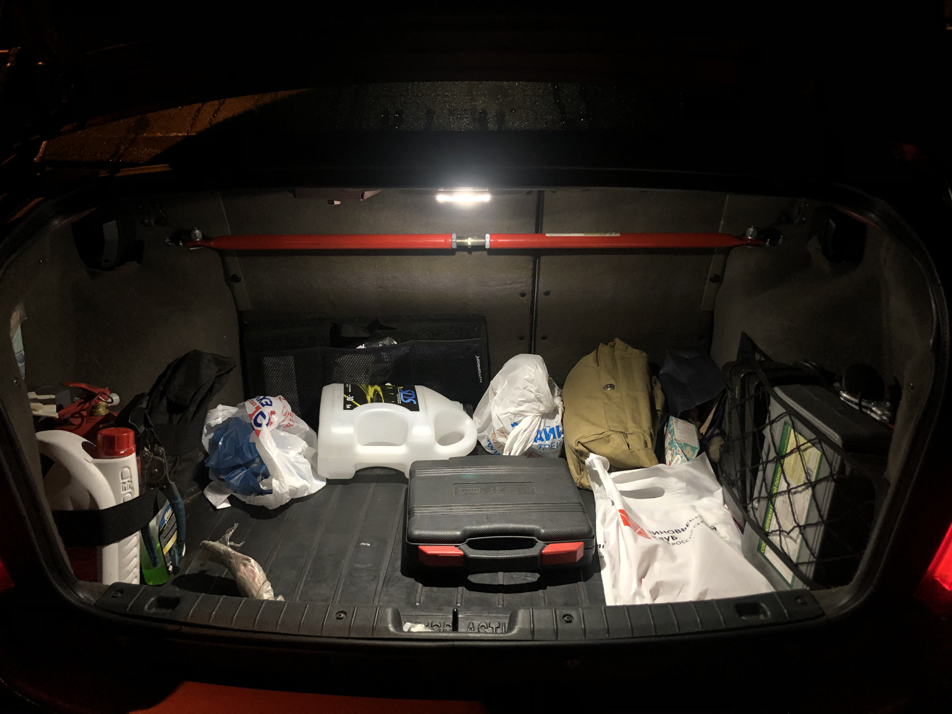

Задняя распорка
Автопродукт — АР 0415 / АР18-5601265
Лада спорт — 11180-5601265-87
1100₽
Заднюю я приобрёл типа «просто труба», т.к. считаю, что седан не требуется настолько сильно укреплять телевизором или крестовой как хэтчбек или универсал.
Вот с её установкой возникли определенные трудности.
По факту тоже ничего сложного, но подводные камни как всегда вылезли.
Сначала подковыриваем колпаки задних стаканов.
Ставим пластины крепления распорки в стаканы.
Я сначала в стакан положил два болта и уже потом положил пластину, так гораздо проще, чем выцеливать установку пластины с уже прикреплёнными к ней болтами.
Потом это всё дело затягиваем двумя гайками и ключом на 10 и дабы винты не болтались по сторонам и ровно закрепились, я их придерживал отвёрткой.
Первая пластина подошла идеально, вторая совершенно не хотела залазить в стакан и упиралась в кузов (в стенку, где прикреплена защёлка задних сидений).
Молотком ее пытался туда вбить, погнуть, но не лезла и всё!
В итоге на нервах психанул и закрутил как есть…
Поездил так пару дней, но не вынесла душа поэта… решил сделать всё по феншую. Снял распорку, пластину, понёс домой.
Отпилил от неё миллиметра 3-4 с боку, в том месте где она упирается в кузов, выровнял её молотком и тисками. Вот теперь она подошла отлично!)
Поставил распорку, отрегуривал её на растягивание (буквально оборот ключа сделал).
Регулируется она ключом на 22 (центральная втулка) и ключом на 27 (контр гайки). По краям затягивается ключом на 19, маленькие винты в стаканах затягиваются ключом на 10.
Нигде об этом не указано, даже на официальном сайте. Поэтому постоянно из машины домой за ключами бегать приходилось.
Что по ощущениям?
А особо ничего. Если управляемость и изменилась, то на доли процентов, практически не заметно.
Ощутил только то, что на затяжном повороте зад машины не живет своей жизнью, а четко следует за передком.
Сзади сверчков ни убавилось/ни прибавилось. Как парочка была, так и остались. Жесткость подсвески стала побольше, ямки пятой точкой стали лучше ощущаться))

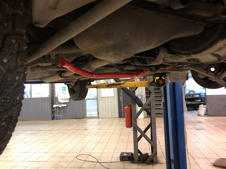

Нижняя распорка рычагов
Автопродукт — АР 0310 / АР18-2801070
Лада спорт — 11180-5301265-87
600₽
Мне её ставили в сервисе, т.к. ни ямы, ни эстакады по близости с домом не нашёл, и раз уж машина требовала ремонта, то пусть там мне всё и сделают.
После установки проверил её, стоит крепко, ничего не касается. Отлично!
Про нижнюю скажу сразу — это must have распорка!
Поведение автомобиля на дороге кардинально изменилось. Руль стал ещё тяжелее, рулить стало очень приятно. В купе с передней и задней даёт максимальный эффект.
Автомобиль неровности вообще не чувствует, по разбитой дороге едет прямо, подруливания минимальные требуются.
В повороты на скорости сам ввинчивается! Особенно это заметно на затяжных съездах с ттк.
Крены кузова ещё чуть уменьшились.
В калию засасывается меньше, и даже если засосётся, то спокойно выруливает из неё. Одним словом — доволен 🙂
Мой личный вывод по данным распоркам — им быть, однозначно!

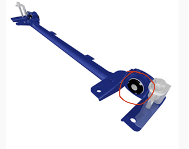

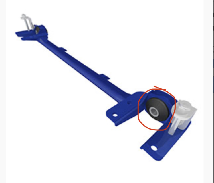

Да, просто есть поперечина с обычными сайлент блоками, а есть с ромашками.
autoproduct.biz/catalog/item/297/
Добрый день. Подскажите, что естт с ромашками, а что без? Просмотрел квчу фоток так и не понял. Если не сложно можно с фото?
1. Ромашки
Ky3Much
2. Обычные сайлент блоки
А чем ромашки лучше?
С ними вроде как поперечина жёстче сидит
