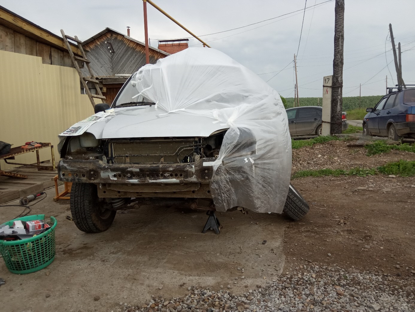

Ежегодно одну летнюю неделю я уделяю антикоррозийной обработке. В прошлом году при обработке допустил ошибки:
-Не покрыл раптор сверху краской/лаком
-Не обработал под молдингами как все советовали
С учетом всего этого приступил к работе.

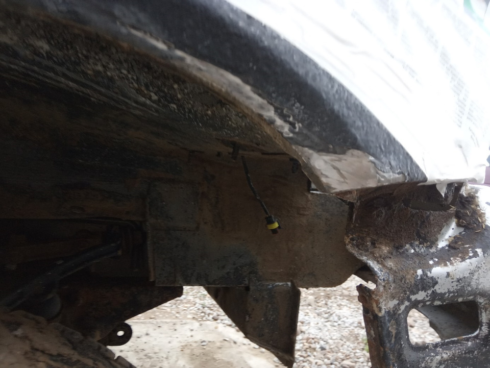

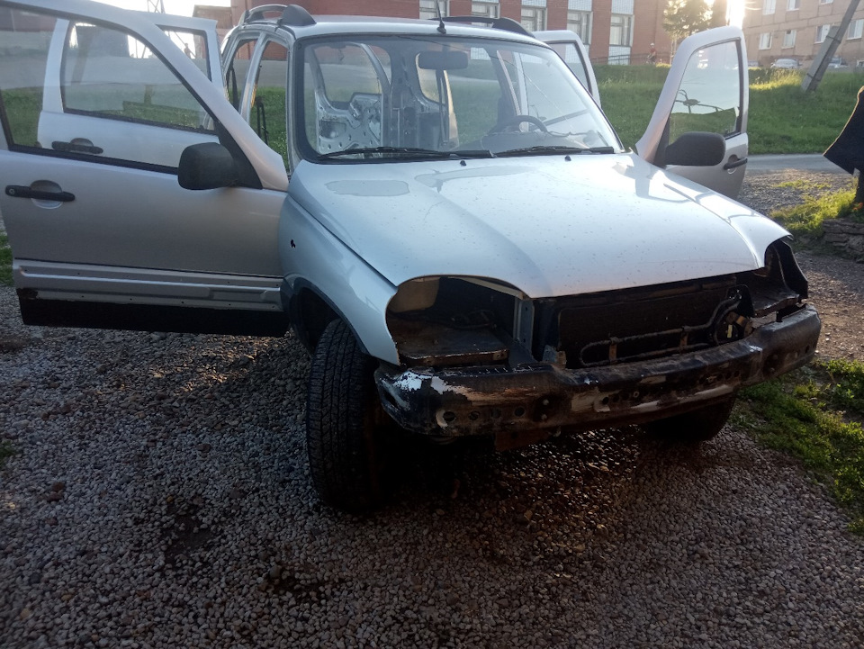

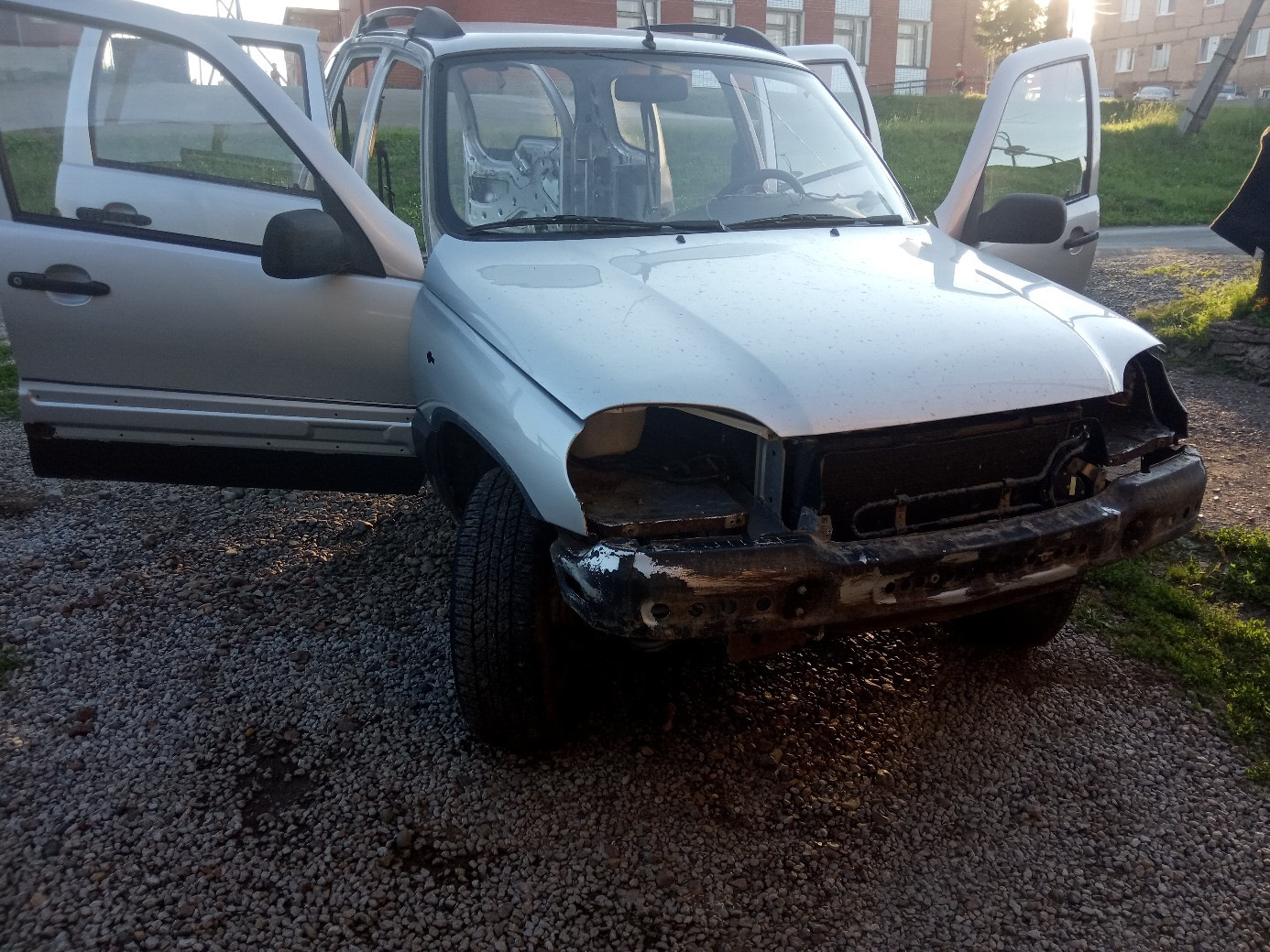

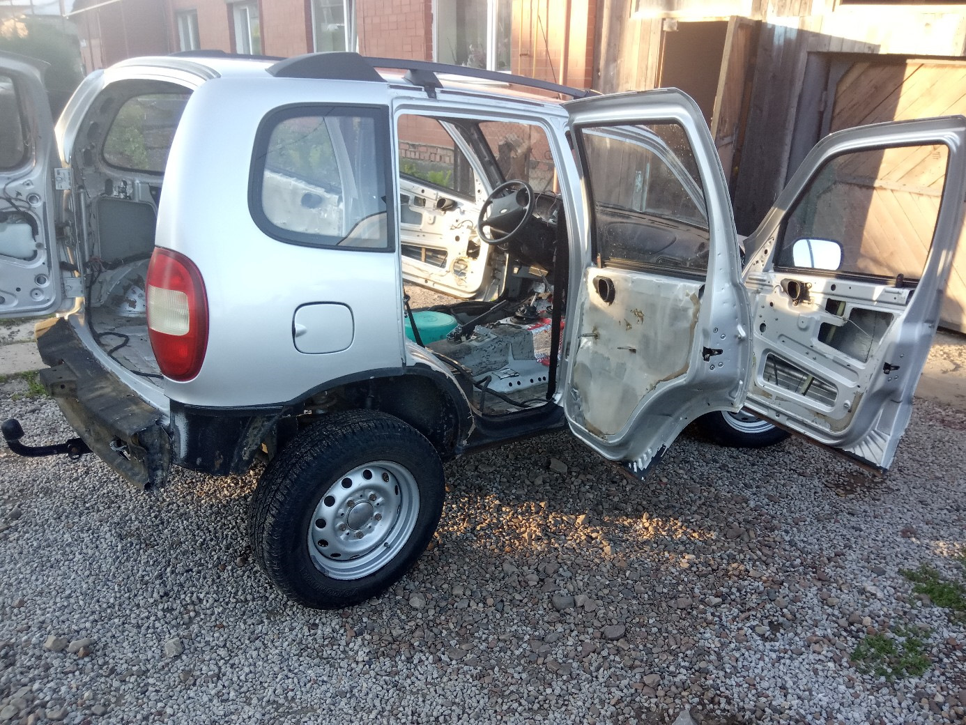

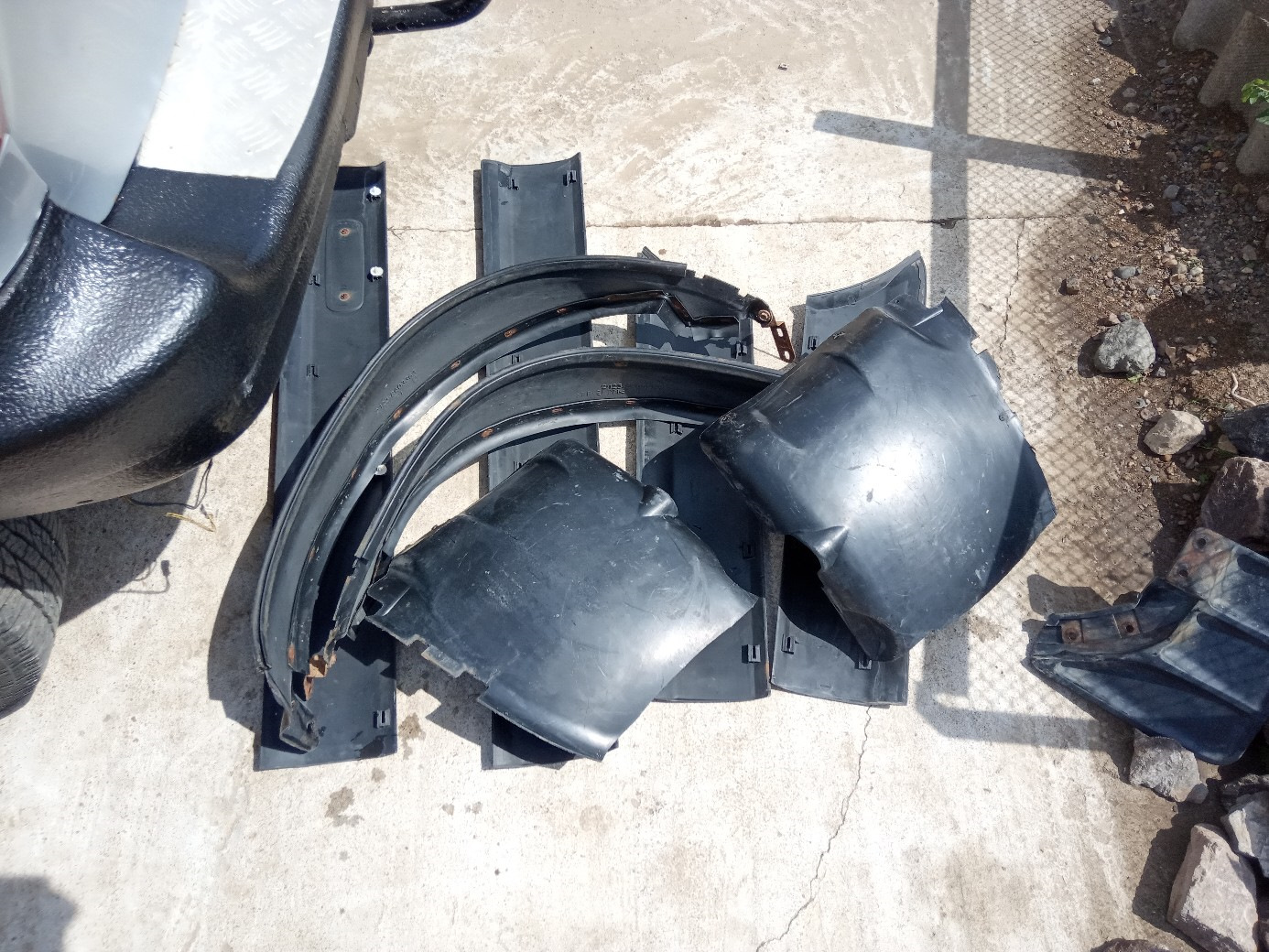

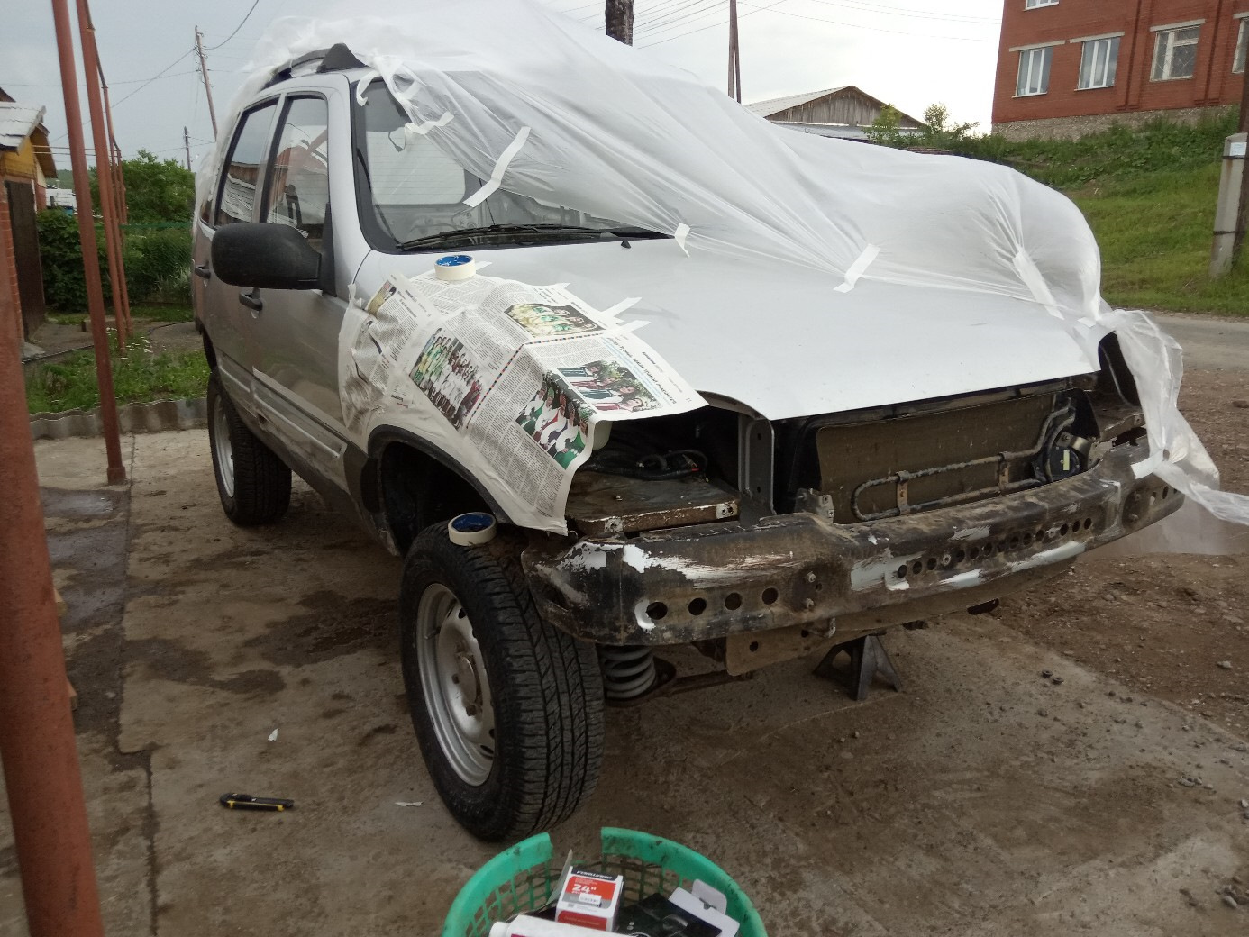

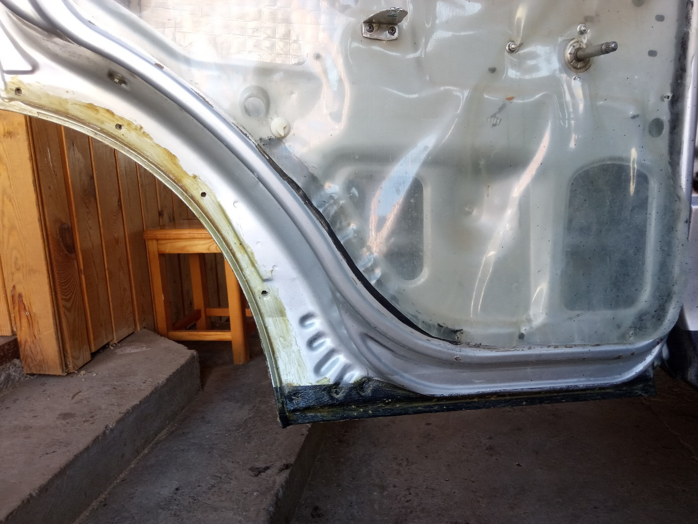

Начал с полного разбора авто:

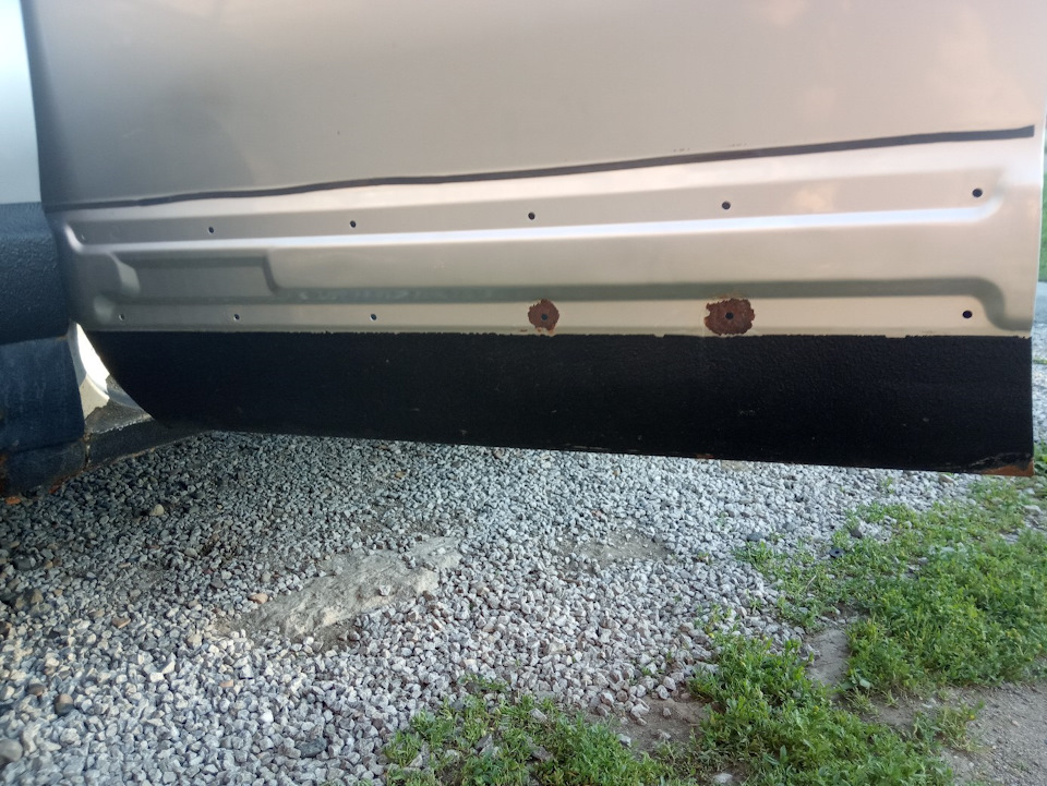

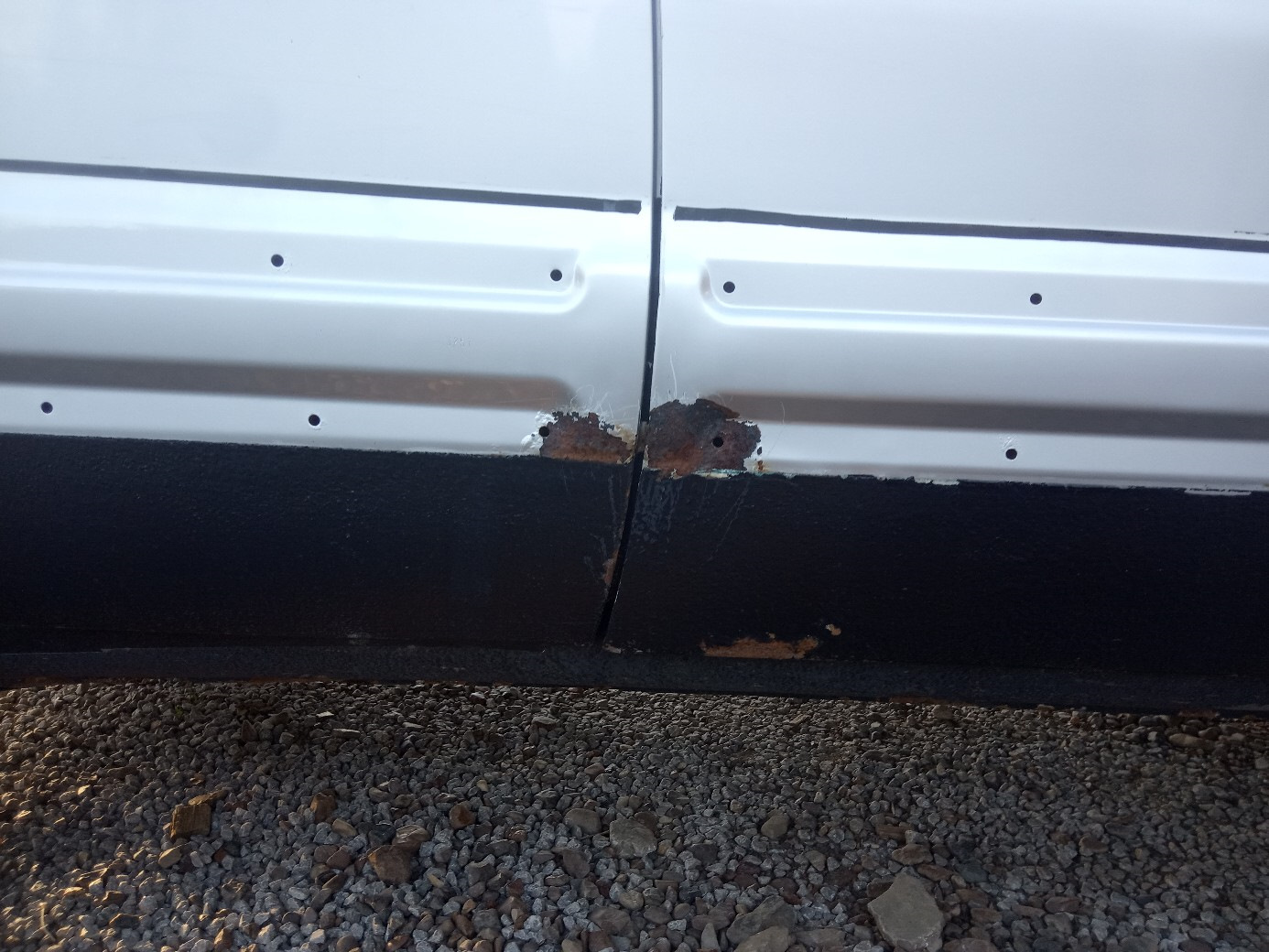

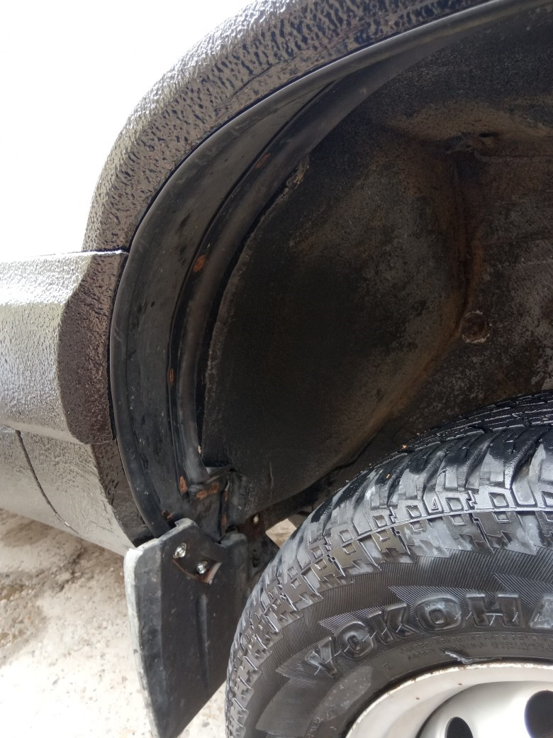

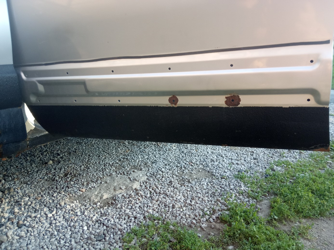

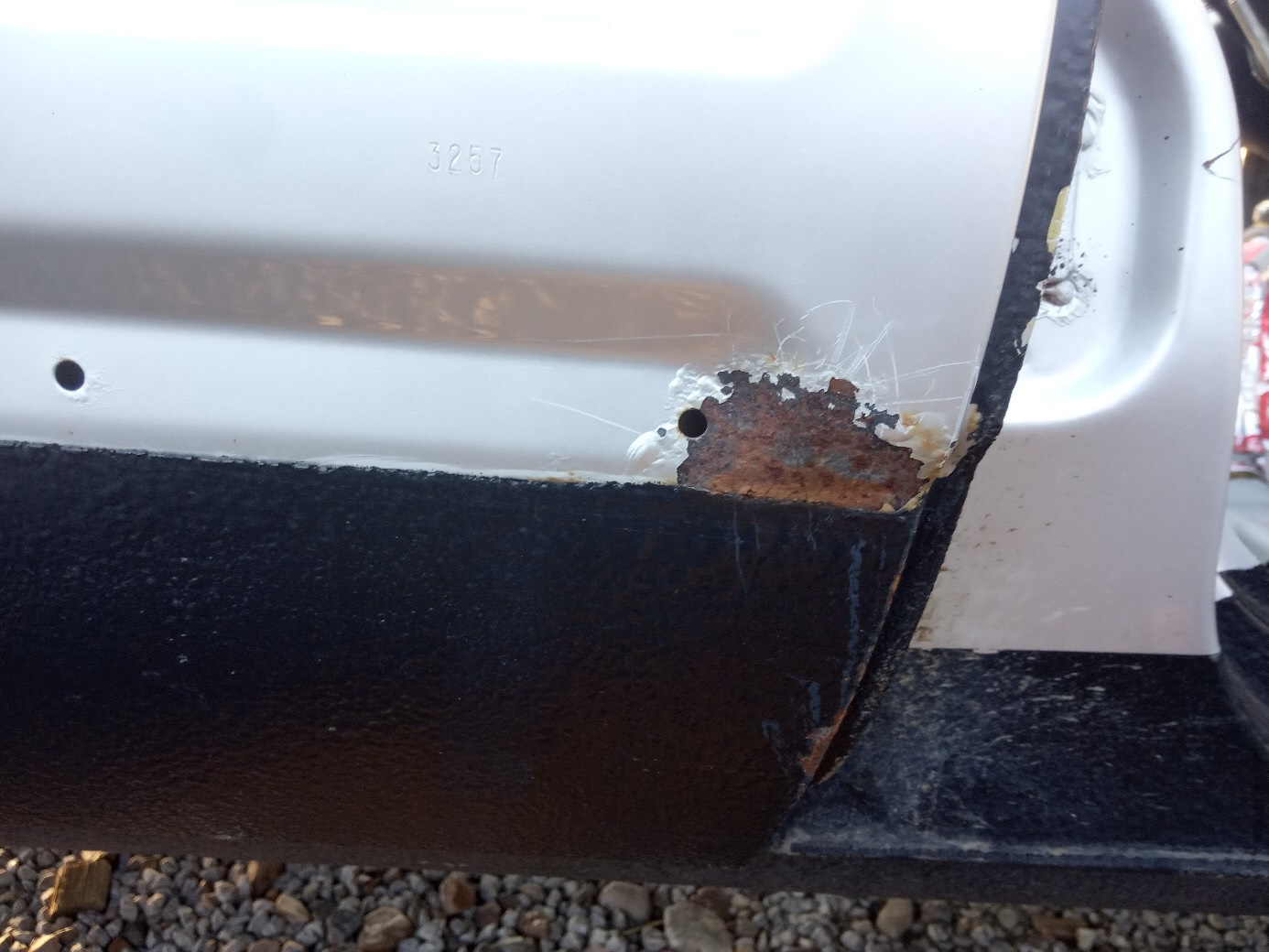

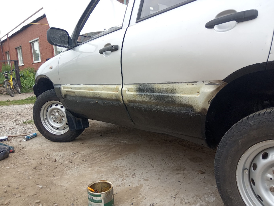

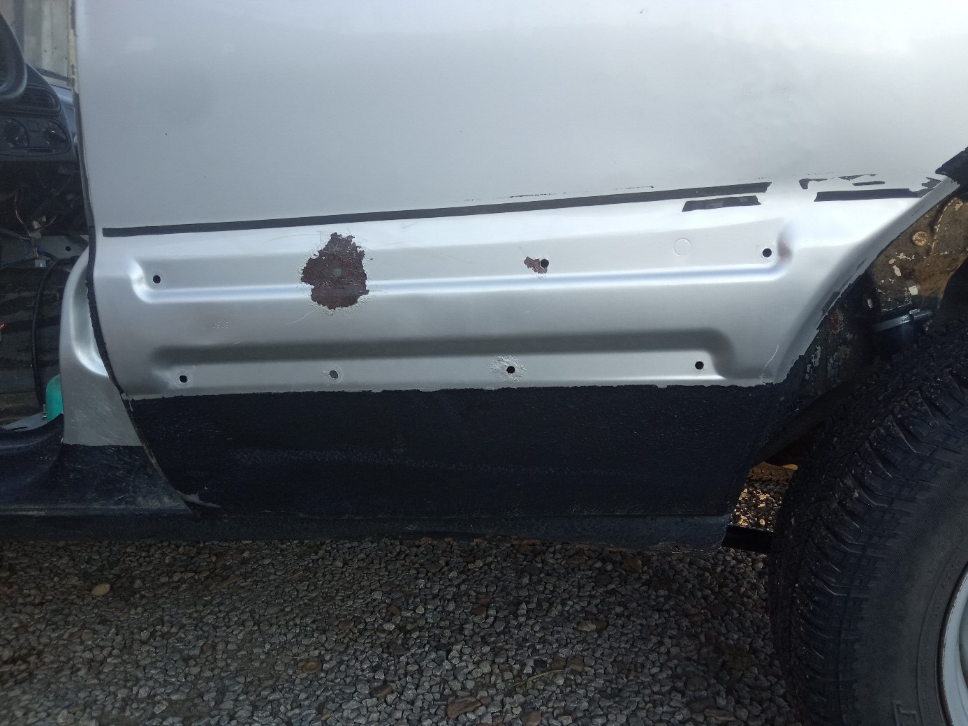

После разбора вскрылись недочеты (все очаги коррозии на фото ничего не скрывая):
Далее самый кропотливый процесс зачистка до голого металла, цинкарь, сода с водой, растворители:

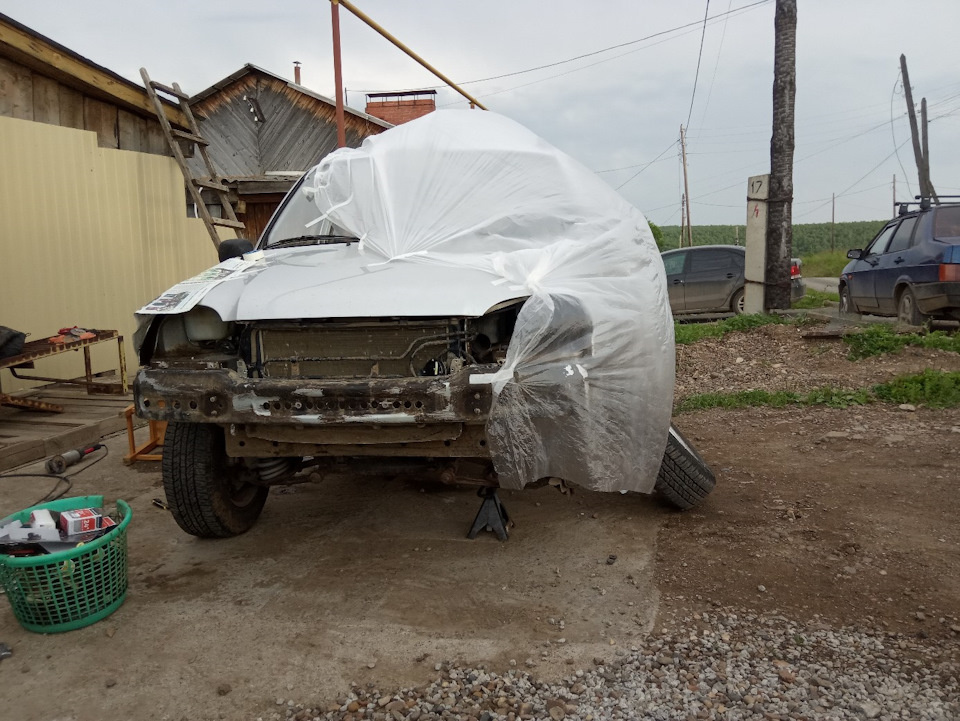

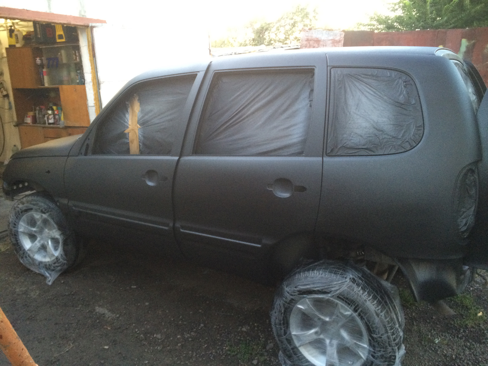

Обклейка перед антикоррозийным грунтом, грунтом, раптором, краской, лаком:

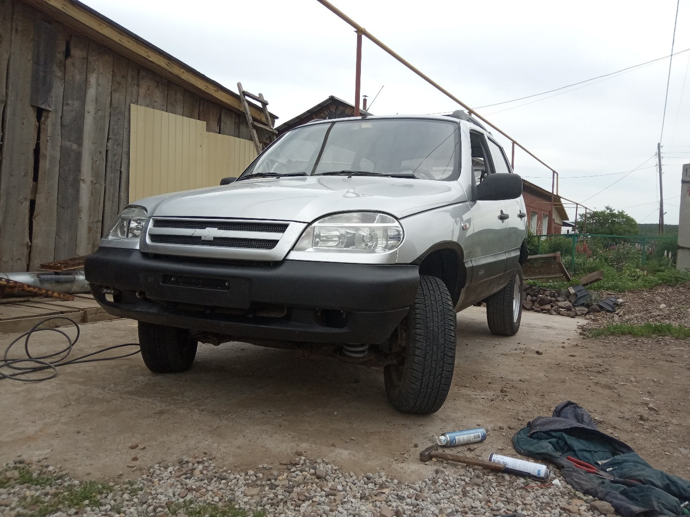

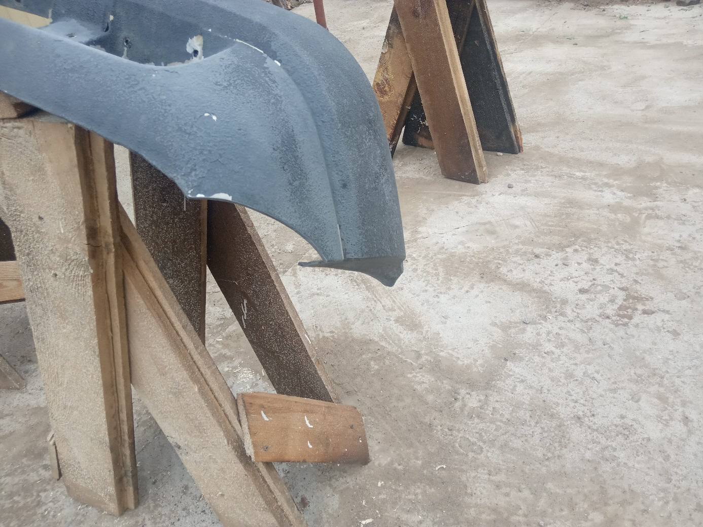

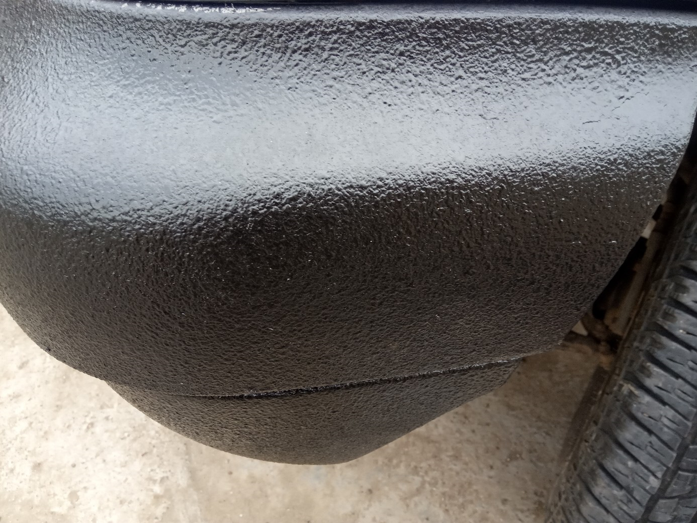

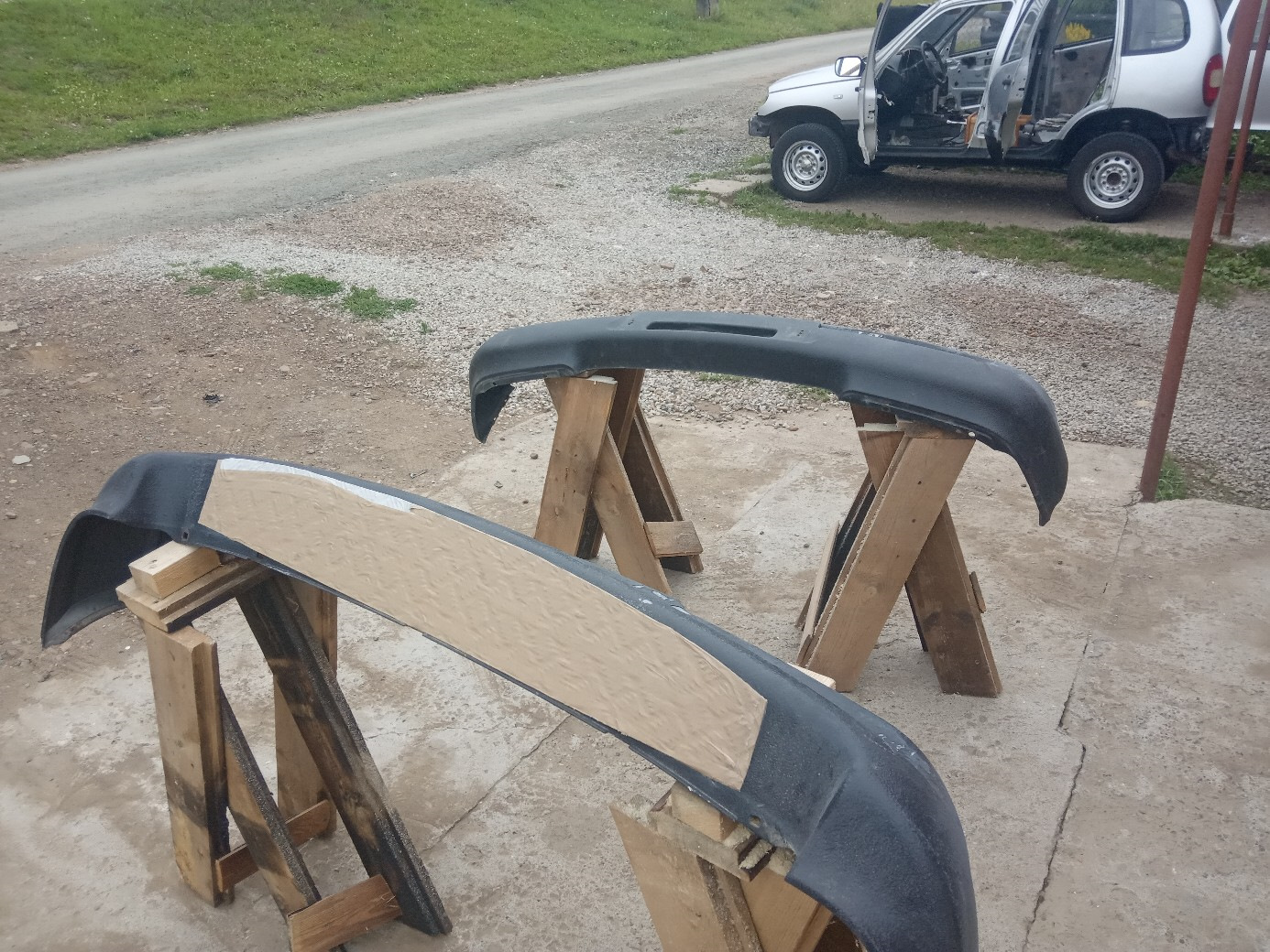

Далее выкрасил и приступил к бамперам. С переднего бампера срезал юбку и углы так как он постоянно все цеплял при падении в колею. Далее вместе с задним подготовил к покраске и выкрасил(раптор, краска, лак):

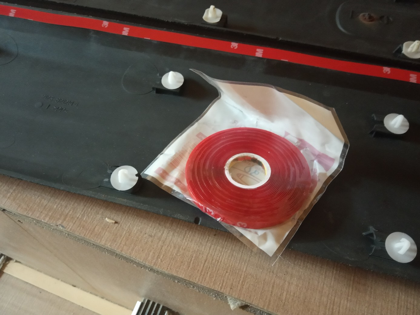

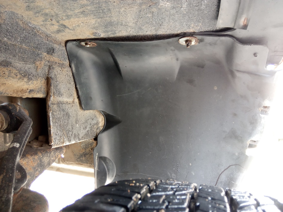

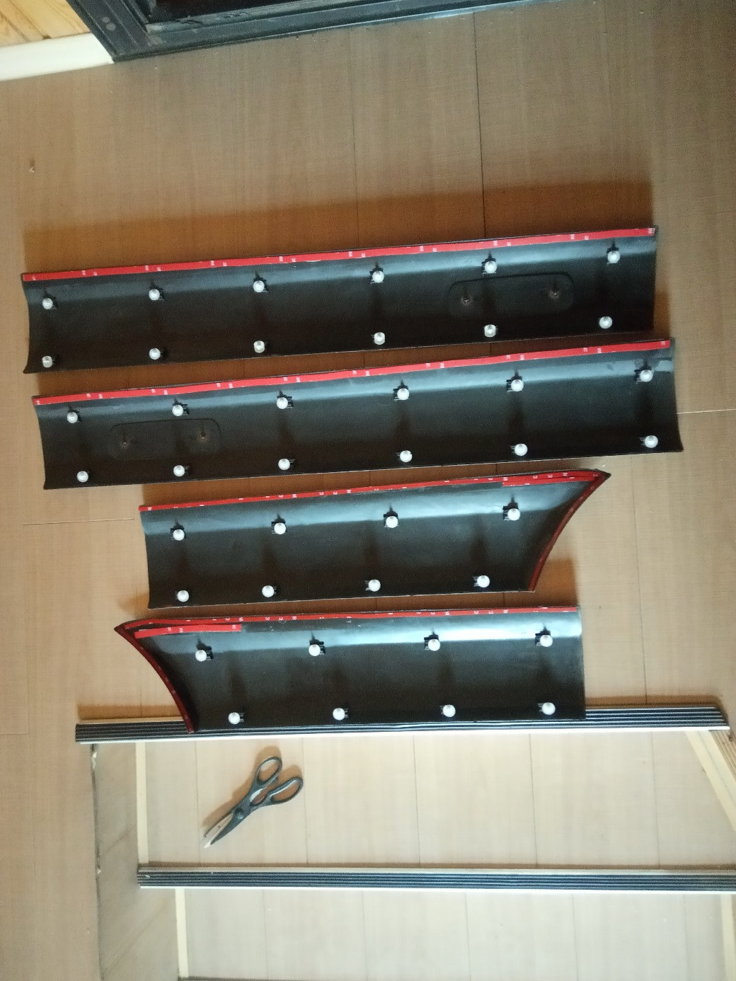

Пока все сохло вычищал/отмывал подкрылки, молдинги (на молдингах заменил полностью все клипсы, двухсторонний скотч 3М):
И самое приятное это сборка, уделял внимание каждому болтику/винтику (все промазывал мовилью, под молдингами и нижними уплотнителями дверей наносил в два слоя пушечное сало):

Молодец тоже предстоит лезет с дырок от клипс на двери
Надо было мне мазать когда новая была, ну да ладно, все равно хорошо сохранилась
Лучше ниглон с пуш салом размешать и помазать, гнить не будет
Так это антигравий наверно, а не раптор
не наверно, не раптор)
Уверены?
MudRider

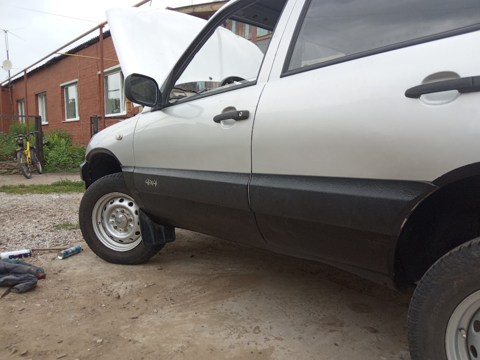

Моя машина а именно низа дверей, пороги, молдинги и два бампера а так же дверные проемы с низу покрашены в раптор покупал в Екатеринбурге на улице бебеля 17 за 1950 рублей литр если мне память не изменяет.
в таком случае это лишняя трата денег. Я про покрытие лаком и краской, антигравий при таком способе нанесения, даст тот же результат за меньшие деньги
Раптор разве лаком покрывают?
Я покрыл и краской и лаком. Иначе через полгода из под рпартора все в новь попрет
4 года в рапторе вся машина — всё ок. Дело не в рапторе, а в том что плохая подготовка, ржавчину убирать надо полностью, самое лучшее это пескоструйка. Фотка 4-летней давности
