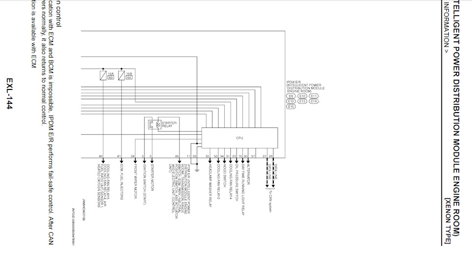

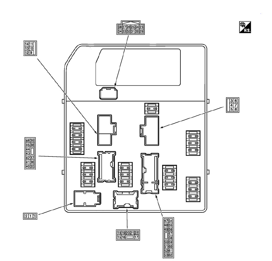

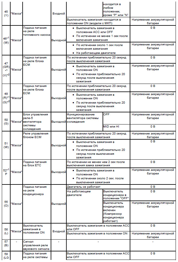

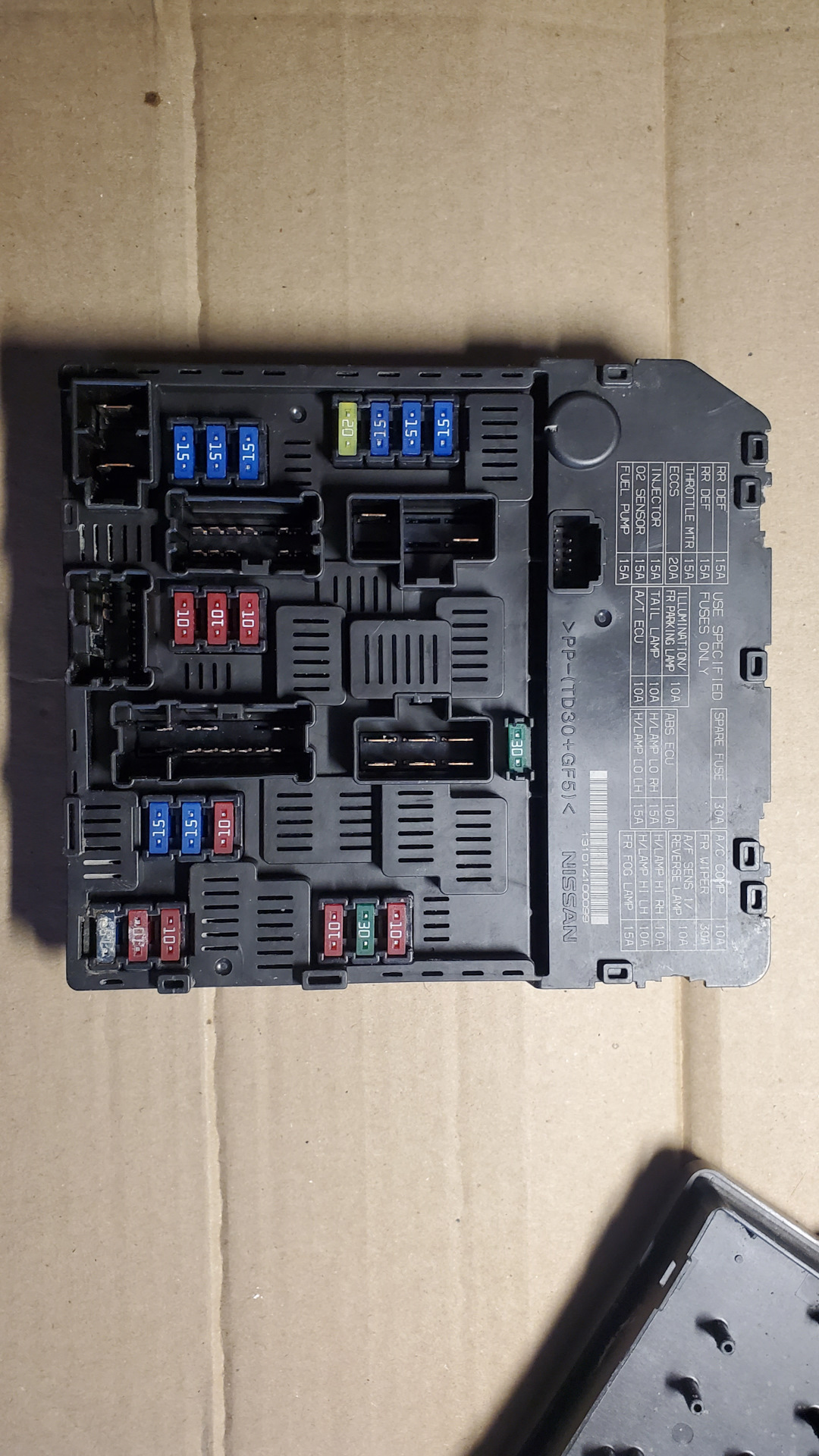

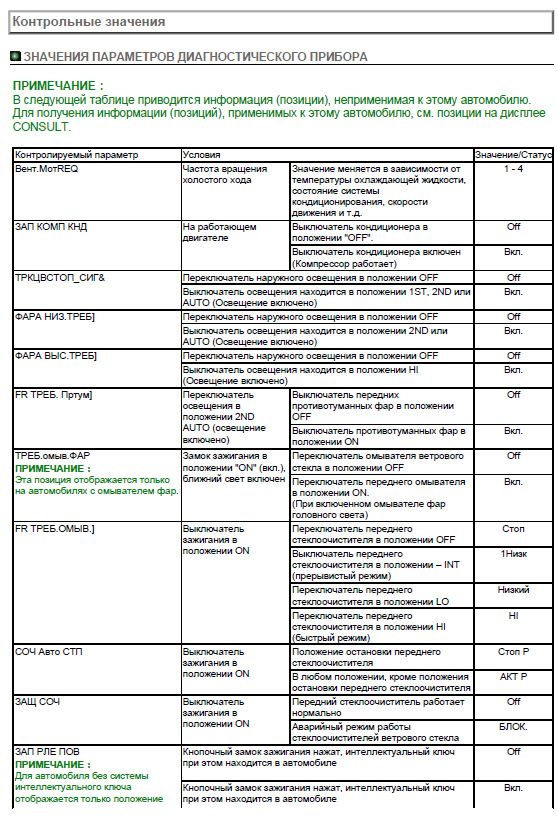

Ну всё в заголовке. Ни для кого(хотя, сомневаюсь) не секрет, что у рестайлов другие блоки IPDM, нежели указанные в сервисмануалах. Разница во внешнем виде и расположении предохранителей. (для примера — дорест в самом конце)
Делюсь инфой.
Две последние страницы это аварийные режимы работы блока, когда нет связи по кан шине.

Добрый день. Если у вас будет возможность, хотел бы вернуться к вопросу…где на блоке IPDM может находится реле привода управления ДЗ, (Throttle). Блок IPDM 284B7-JG43A., и если вы знаете, в чем отличие от данного блока от блоков: Блок IPDM 284B6-JG43A., 284B6-JG03A. Зрительно, по количеству реле, разъемов все идентично. по каталогу, отличие в регионе…
Доброго времени суток! Подскажите если владеете вопросом… где на блоке IPDM может находится реле привода управления ДЗ, (Throttle) ? На схеме которая вы выложили, блок рестайлинг, оно есть, но какое? Просто специалисты которые проверяли машину, что проблема в нём, если есть возможность подскажите? Спасибо.
Смогу посмотреть после 8 марта.
Спасибо. Посмотрите пожалуйста.

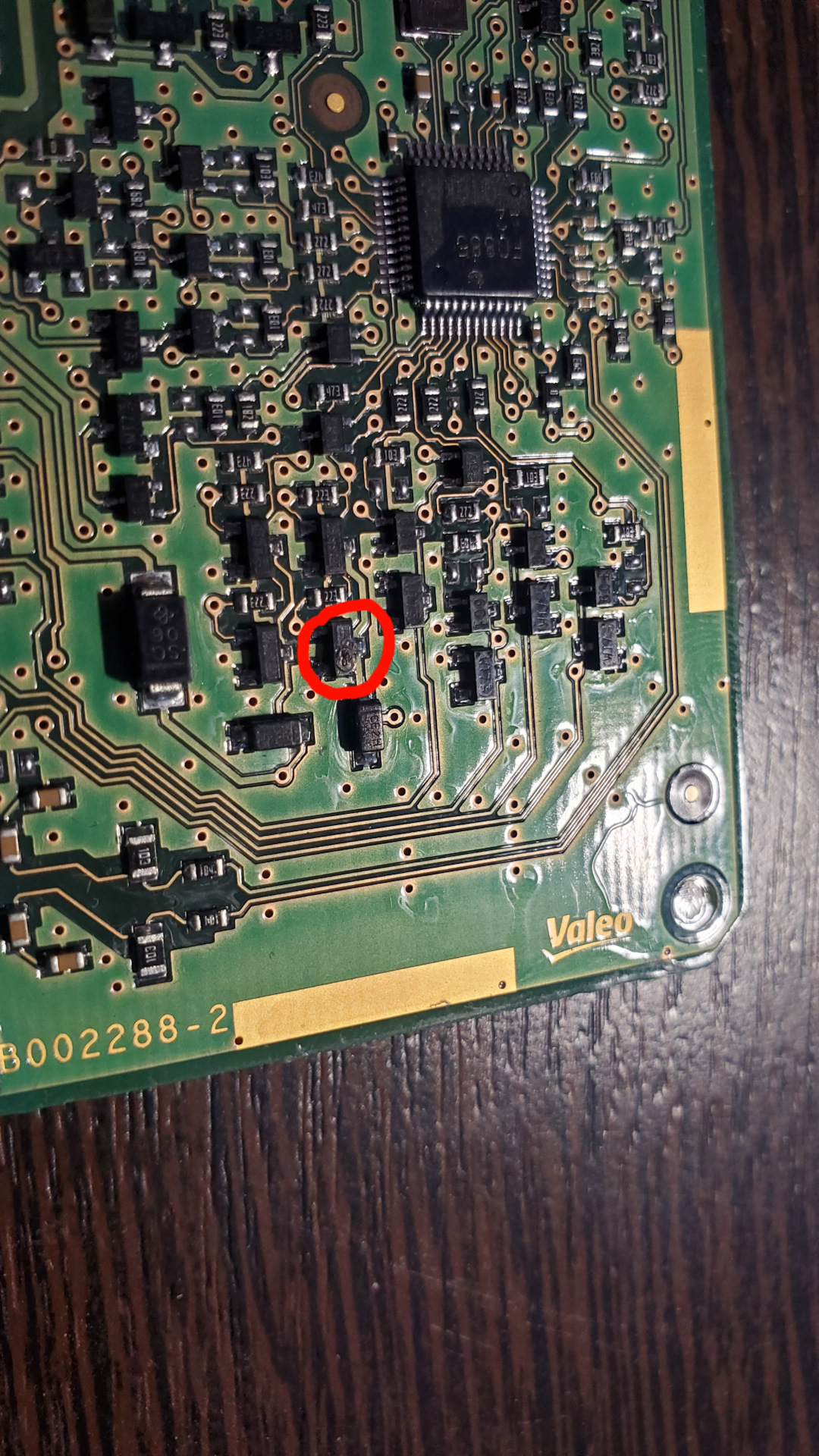

Доброго времени суток. Ребята, может кто-то поможет. Потух левый ближний свет. Пред в порядке, реле не могу найти. Куда лезть? Блок ipdm рестайлинг
Реле нет, вернее оно внутреннее. Смотри выход с ipdm, если пусто, то вскрывать.
Я так понимаю, что выход айпидиэм на предохранителе? Там напряжение присутствует
Значит обрыв ищи . До разъёма на фаре. Там же проверь минус.
Спасибо. Минус есть
В самом блоке осмотрите внимательно транзисторы. На моем блоке габариты не работают причину нашел
А что за транзисторы там? 😳 Какая маркировка?
Олег Саныч, ты капитальный красавчик!) Спасибо тебе! Весь интрнет перелопатил
На здоровье Дим.
На Икса дорестайл можно поставить блок от рестайла?
По распиновке, вроде сходится
Может, кто-то пробовал реально взаимозаменяемость?
