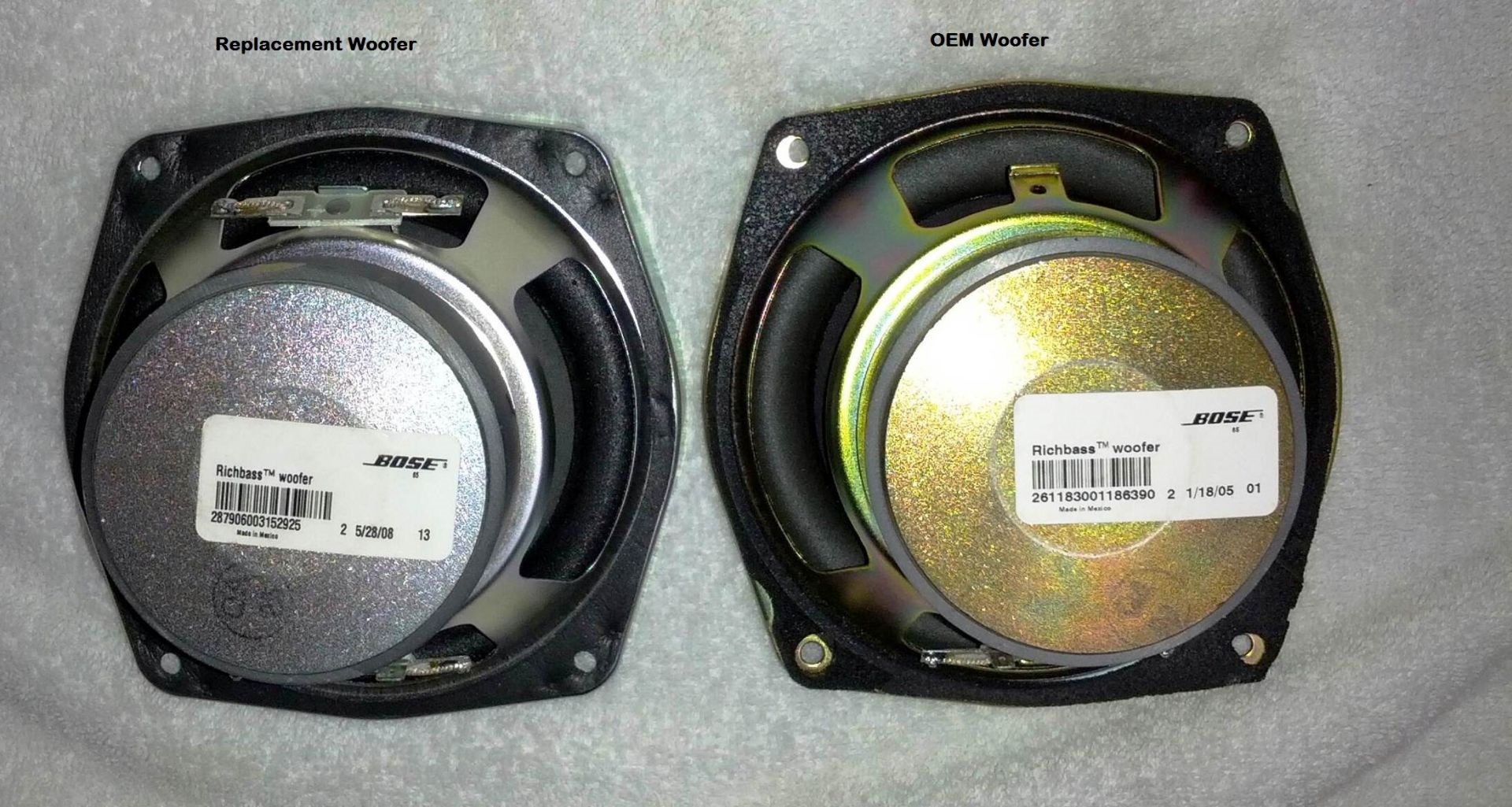

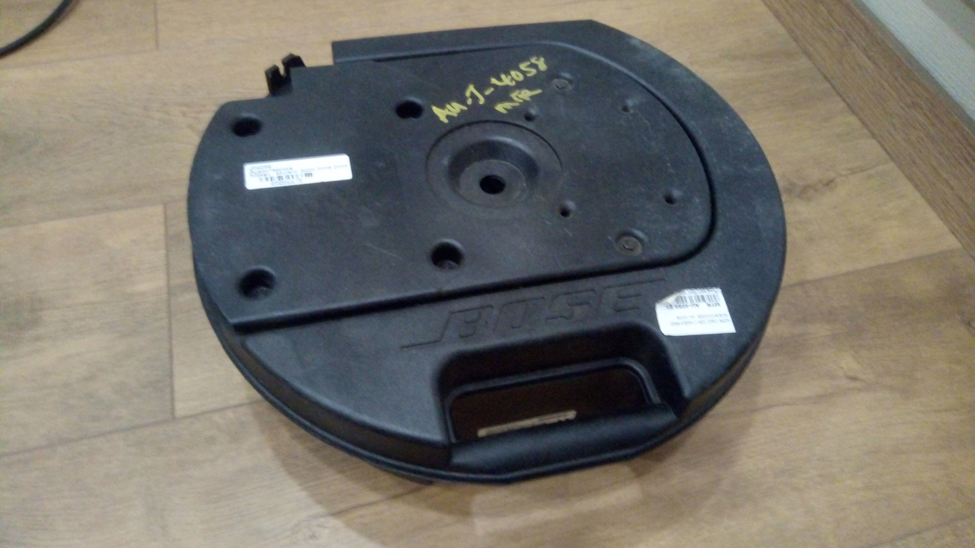

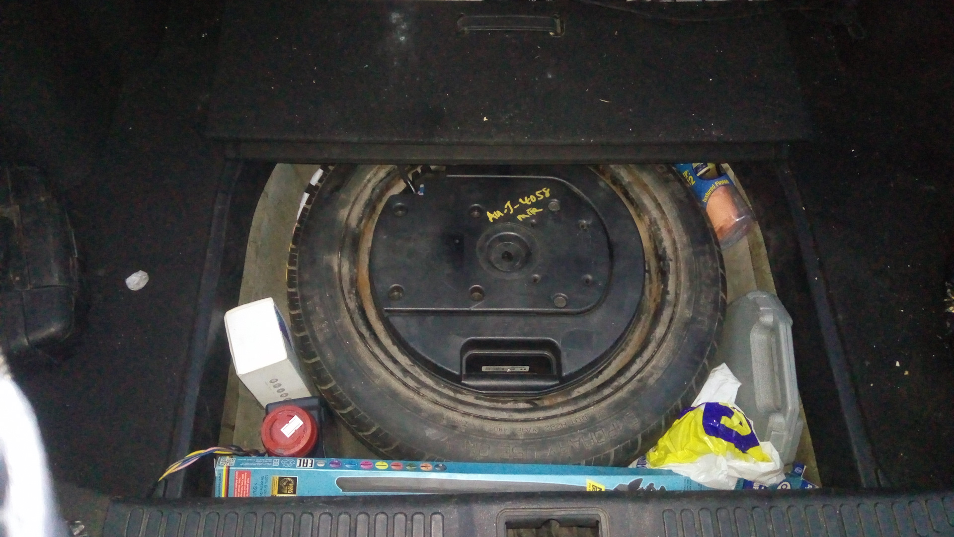

Штатный сабик должен был быть, но я его так и не видел. Непонятно куда его дели предыдущие владельцы авто. Оригинал стоит космос, на наших разборках не нашел, на ebay тоже дороговато. Нашел дешевую альтернативу и места в багажнике не занимает — сабик в запаску от Murano 28170CA10A.

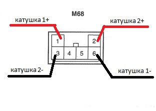

По характеристикам подходит, и там и там идет динамик с двумя катушками.

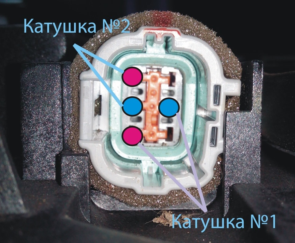

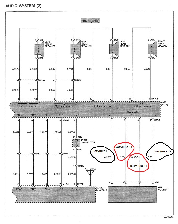

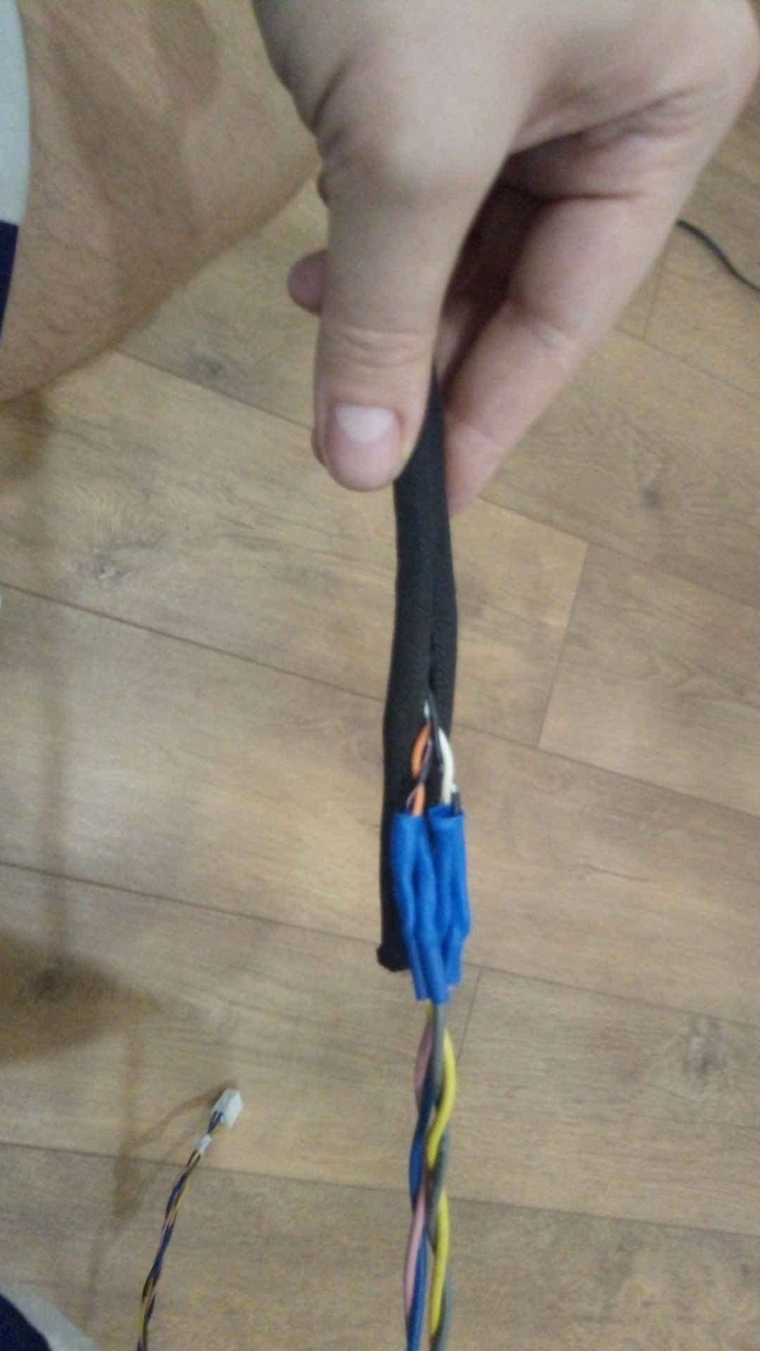

Нашел в интернете, уже не помню где, распиновку контактов на сабике.

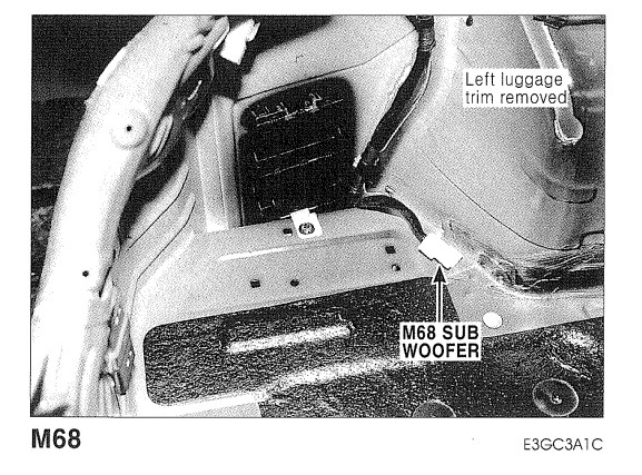

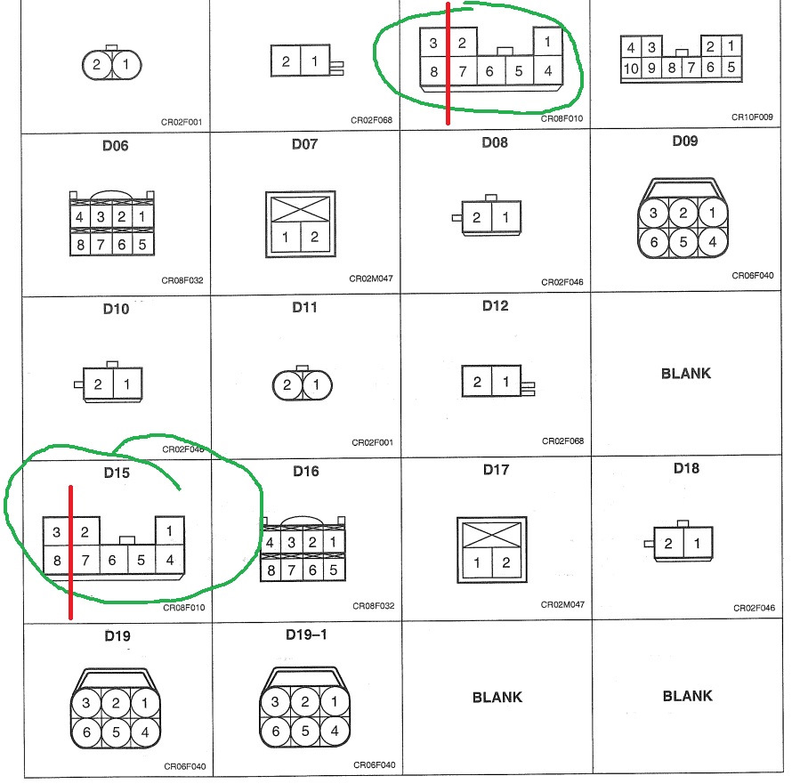

Разобрался с распиновкой контактов на фишке в багажнике.

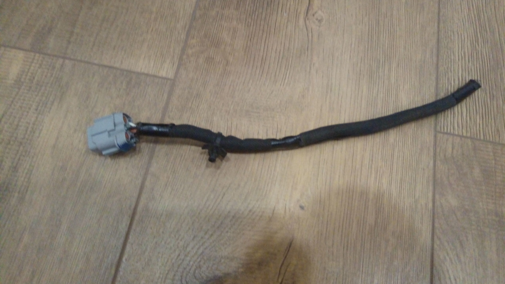

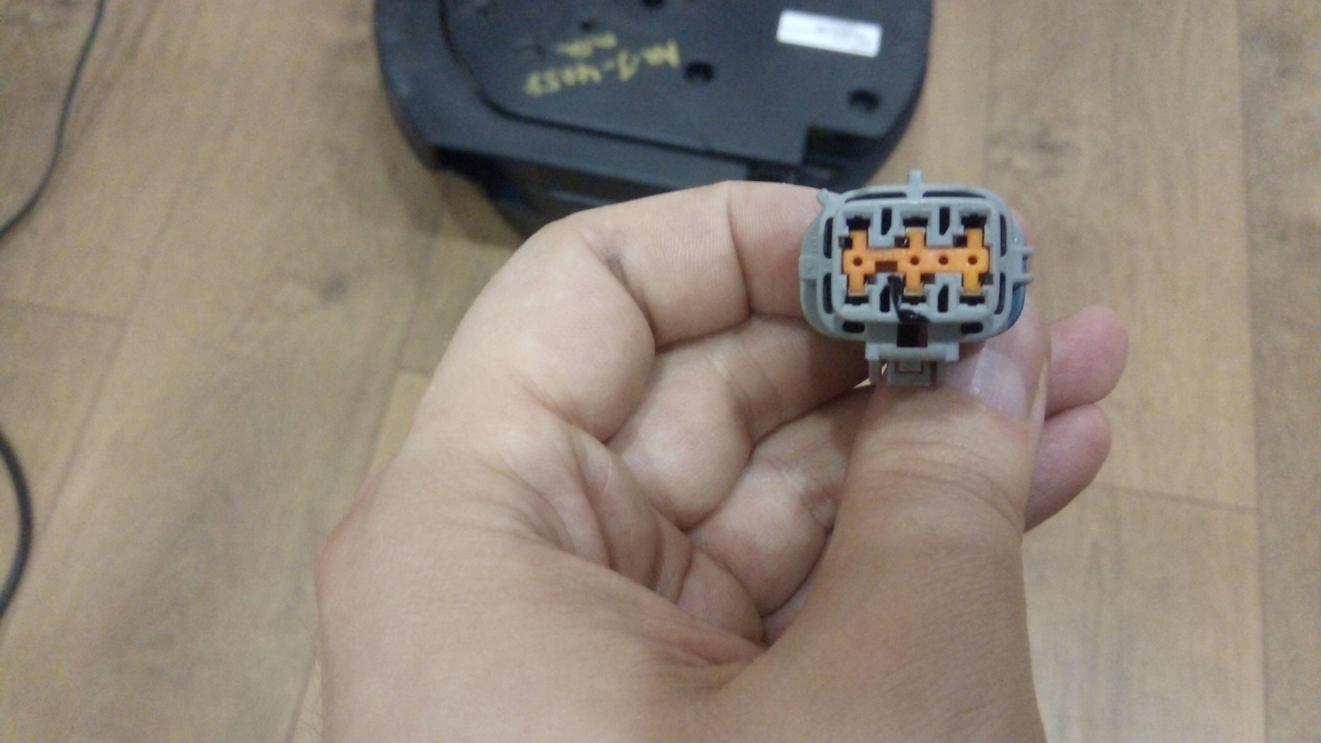

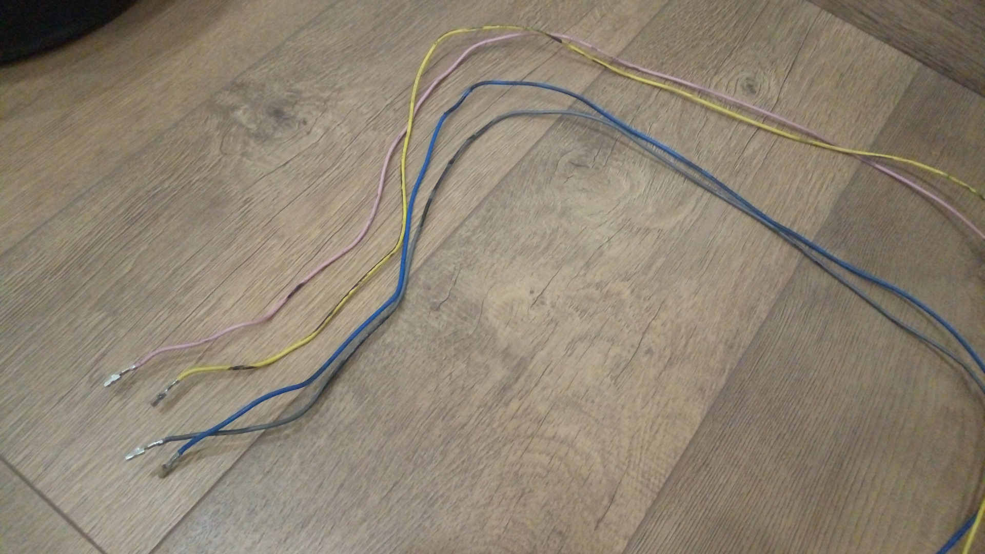

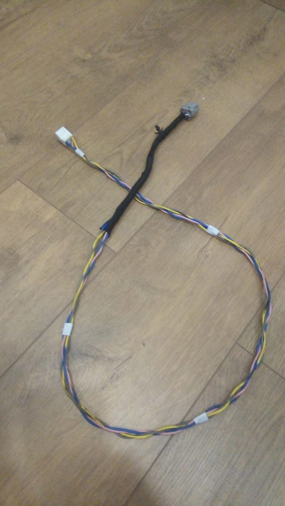

Осталось придумать как соединить с минимальным колхозом. Мне повезло, кусок провода с разъемом от сабика мне достался вместе с сабом.

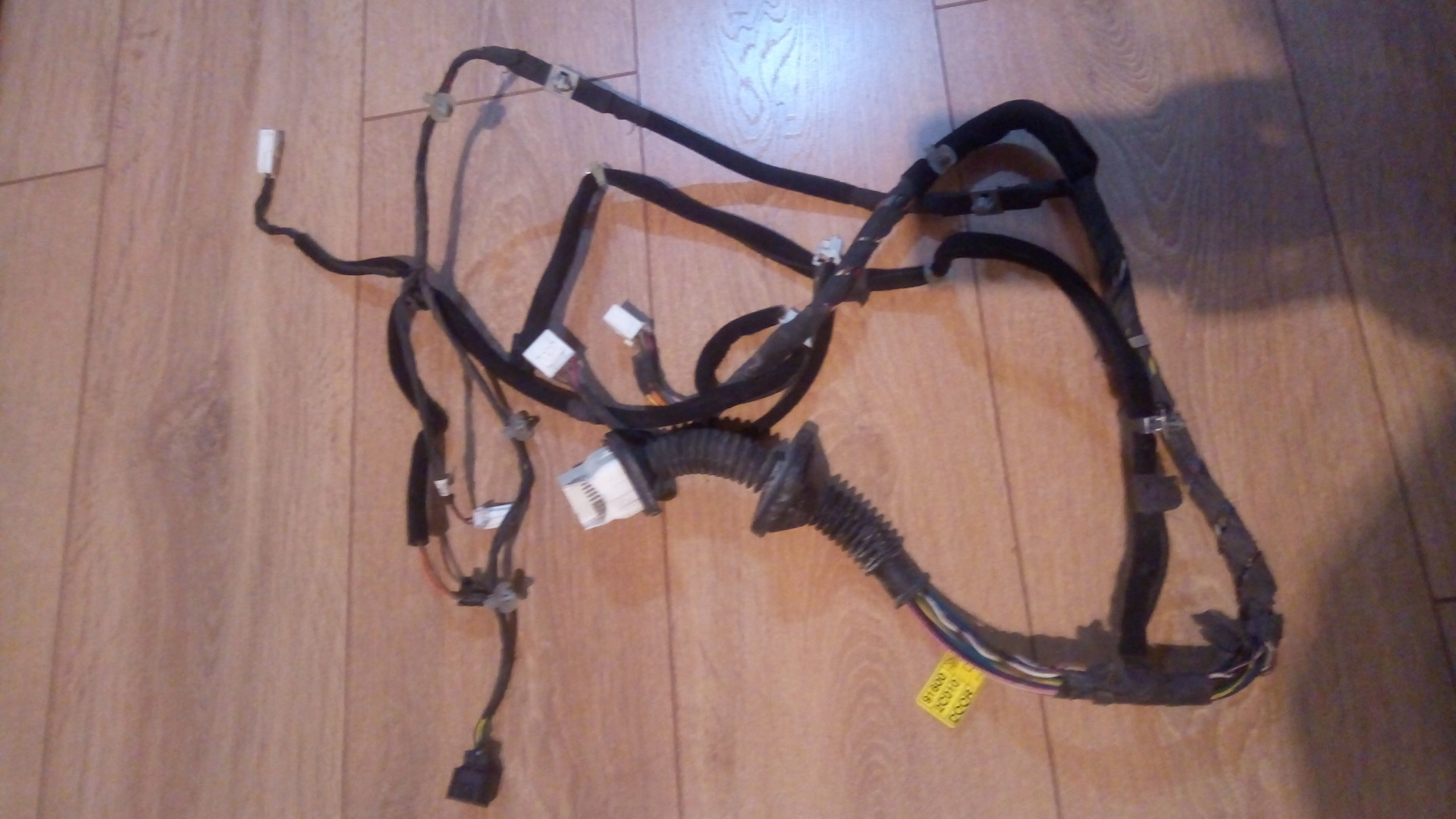

Разъем для подключения к фишке в багажнике по разумной цене на разборках не нашел. На AliExpress, относительно стоимости самого саба, дороговато и долго ждать.
У меня осталась проводка от дверей, начал там искать разъем.

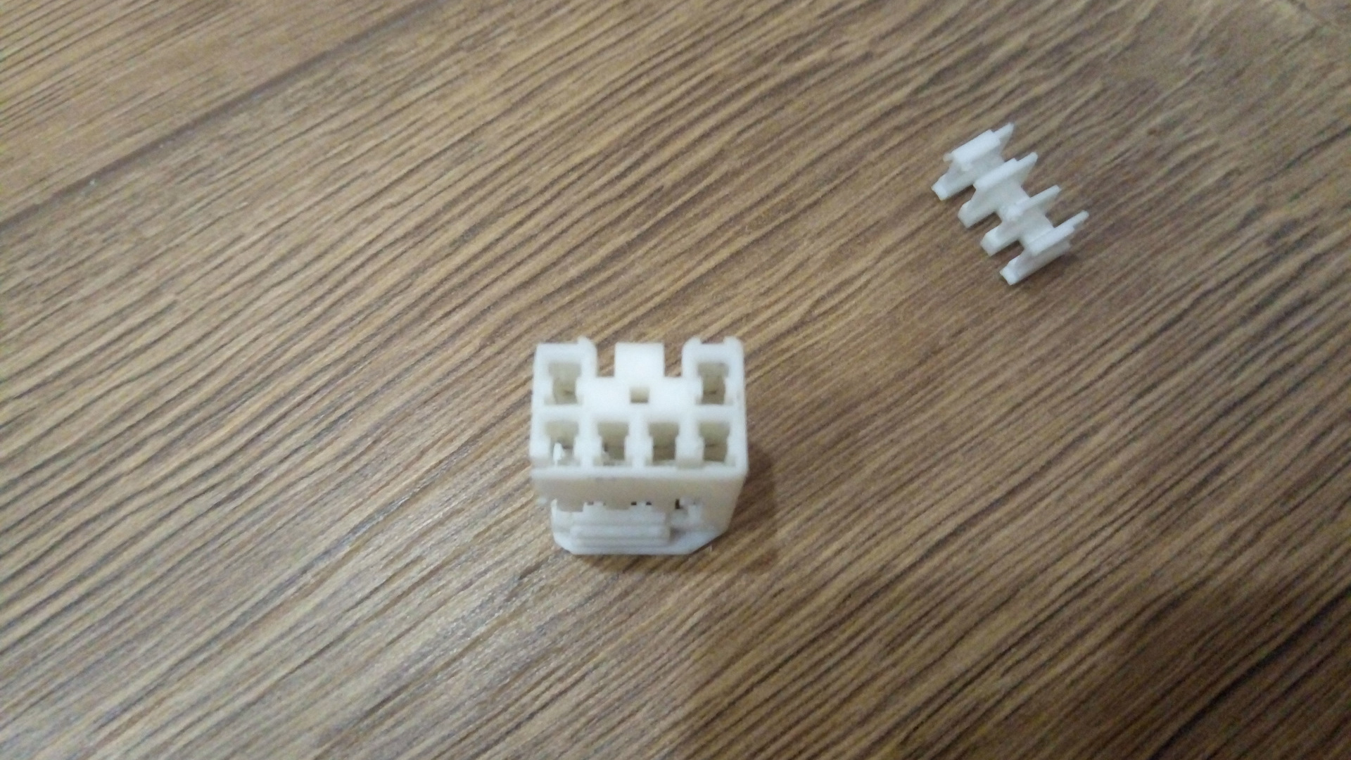

На дверной проводке нужно разъема не нашел, но есть похожий немного больше. И тут на помощь приходит смекалка))

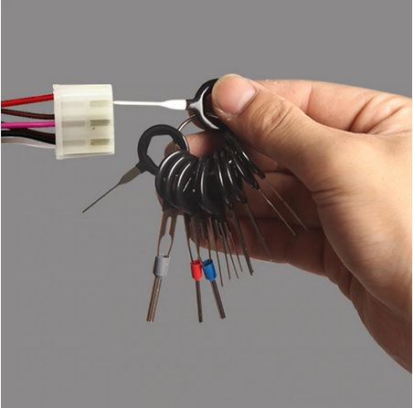

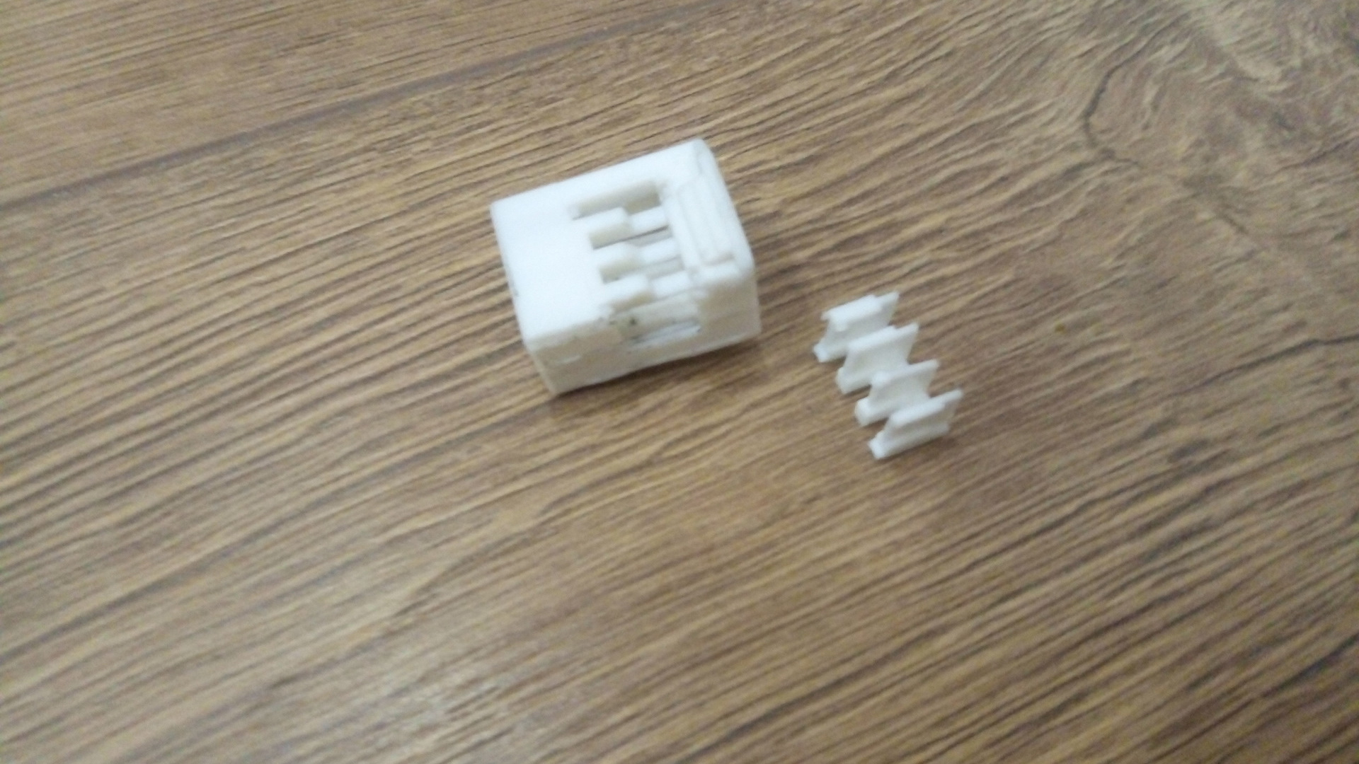

Разбираем разъем, я пользовался скрепкой, загнув конец. Но можно использовать специальный инструмент.
Далее просто отрезаем канцелярским ножом лишнее (по красной линии) и получаем нужный разъем.

Доброго дня! Подскажите, а у Вас уже в багажнике была проводка для саба?
Вроде все пишут, что берут высокоуровневый сигнал с заднего динамика, а питание с подсветки багажника.
саб 28170ca10a на сколько я понимаю пассивный и ему нужен усилок.
Добрый день. У меня стояла штатная акустика Infinity, там предусмотрен штатный усилок сзади слева под обшивкой пониже динамика. От него и идёт питание на динамики и в багажник проводка проведена для саба. Я только смастерил кабель, чтобы соединить штатный разъем с разъемом на сабе.
