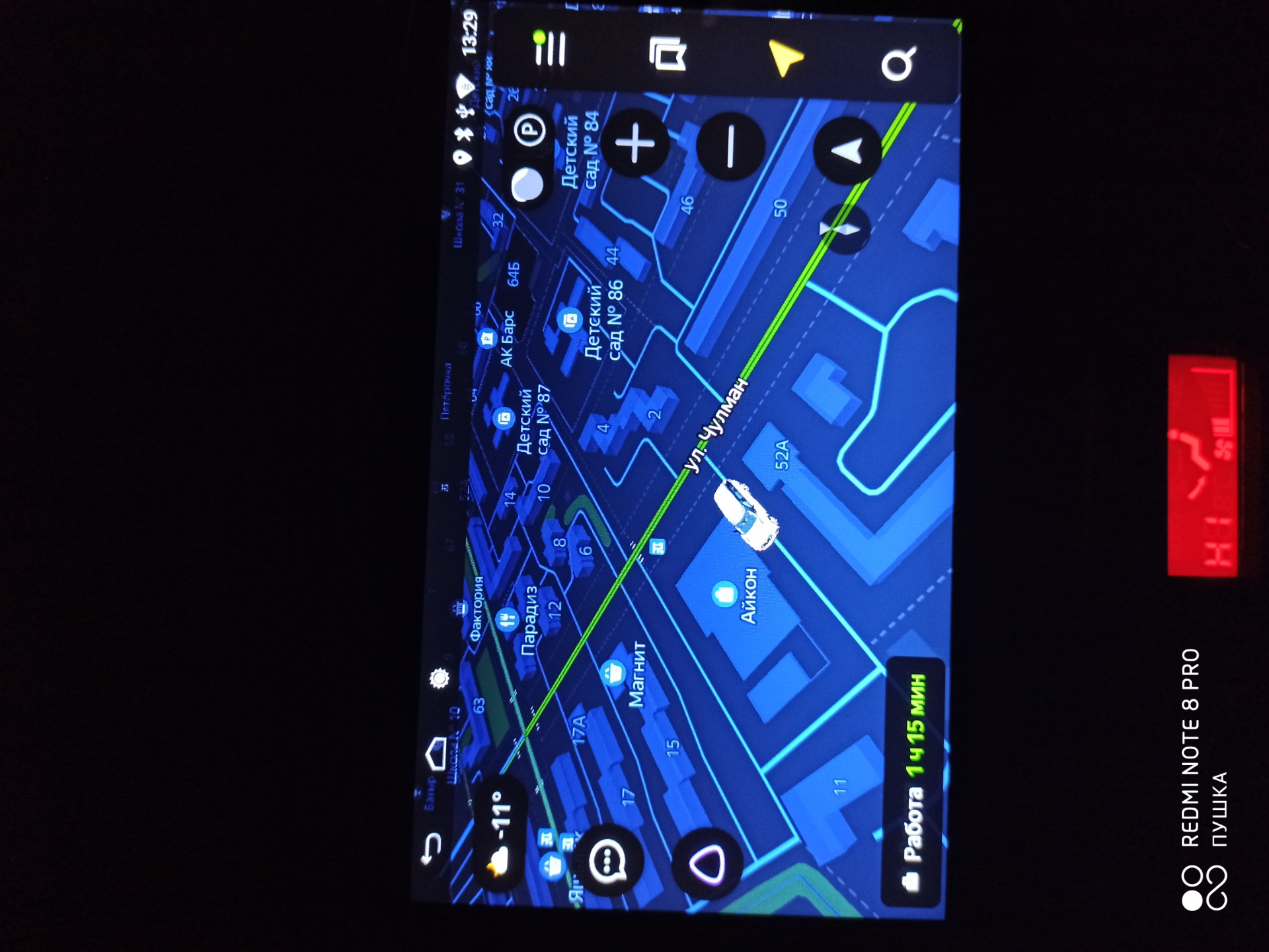

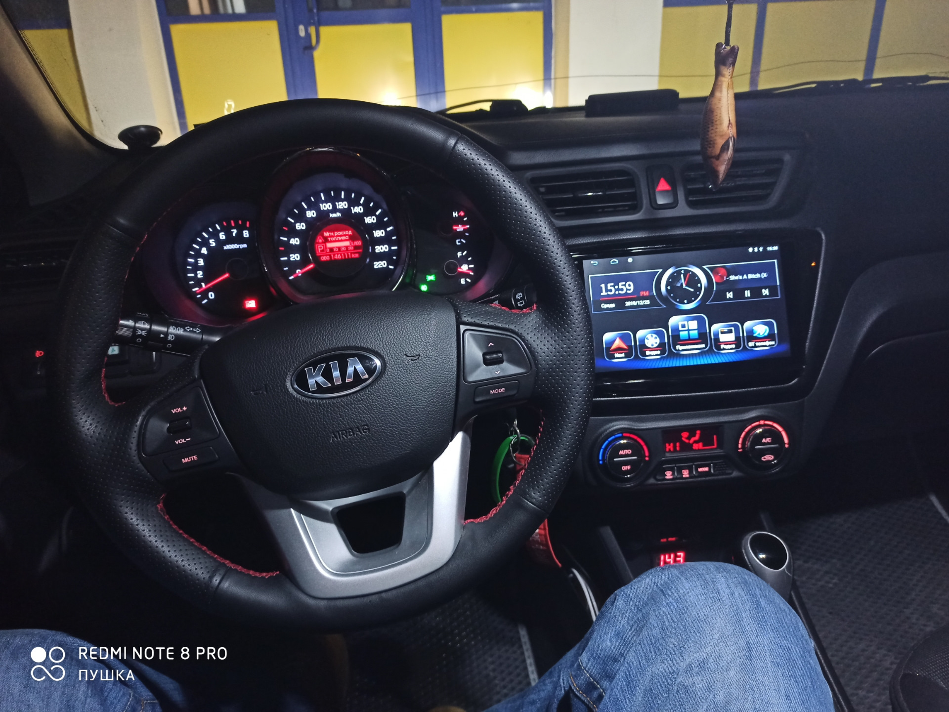

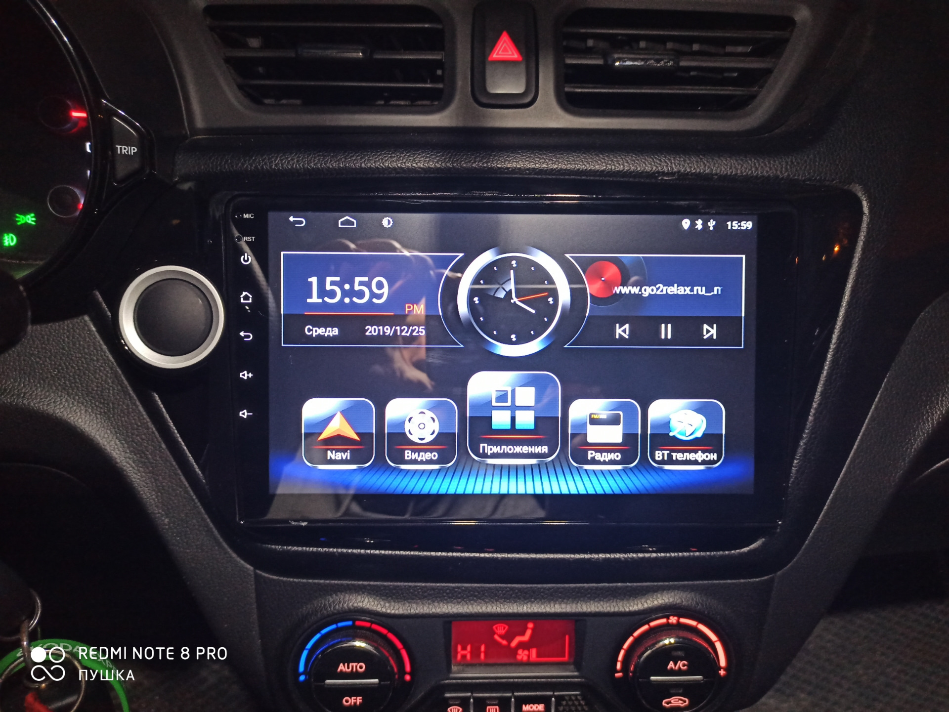

Пришла наконец то мне магнитола) брал комплектацию 2/16 так как больше то наверное не зачем. Был замечен косячек при установке на фишке был пустой пин там где должен быть Sub out. Перепиновал за 5 сек всё заработало. Настройки для звука прямо скажем скудные. Да и звук на старом китайце побогаче был. Но за 4000 деревянных как говорится поёт и на том спасибо. Вайфай, блютус, радио все это работает. Навигация тоже) щас изучаю инфу про перепайку встроенного усилятора. Паять есть кому если че найду сделаю. Функционал встроенного лаунчера выглядит симпотно. Но если есть инфа как сделать лучше поделитесь пожалуйста, ну и плеером кто каким пользуется? А так если на тейес денег жалко то берите этот. Ах да, камеру нормальную заднего вида если кто с Алика притаскивал тоже ссыль дайте пожалуйста. Ссыль прилагаю:

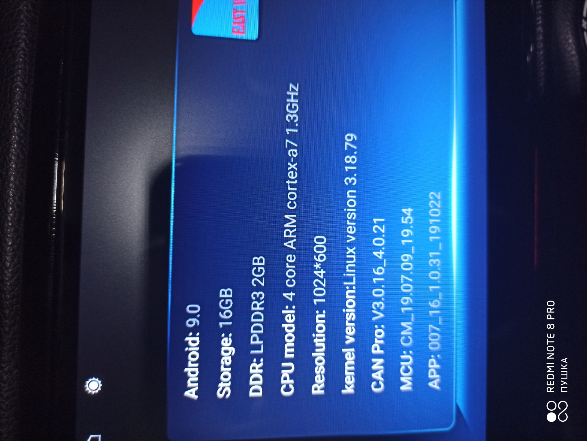

Щас пойду до машины. Поставлю аида64. Я так понял уровень API надо будет узнать? Скинь пожалуйста таблицы которые ты у себя выкладывал для открытия спора.
Ой ща погляжу, еслм остались скину
Frankie6

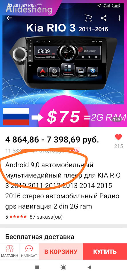

У нас api 27 что соответствует 8.1, в описании написан 8.1, так что спор не открыть
Пишет что 9.0 же.

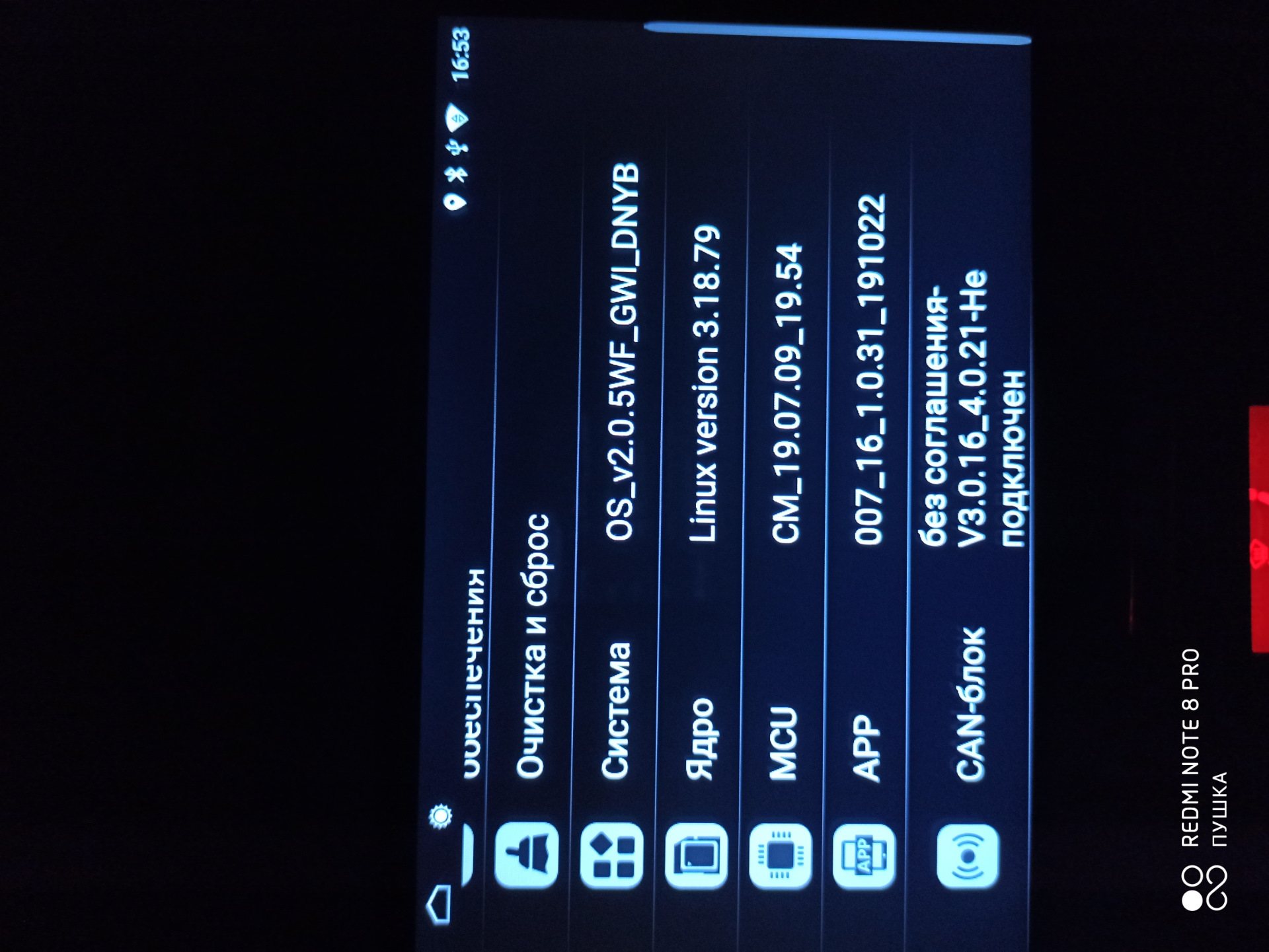

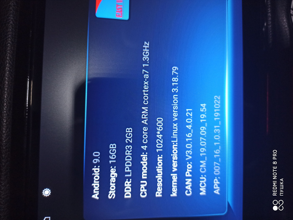

Здесь процессор MT6580M внутри.
У меня есть такая же и есть проблемы при смене лаунчера. После каждой перезагрузки спрашивает что использовать в качестве лаунчера. Сейчас общаюсь с продавцом.
Дорестайл часто имеет проблемы с флешкой в штатном разъёме. На рестайле никаких проблем не обнаружено.
Ещё заметил, что звук навигатора накладывается на музыку, но прерывает радио.

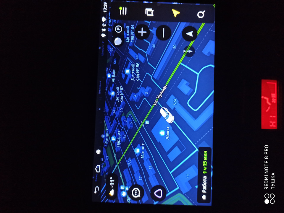

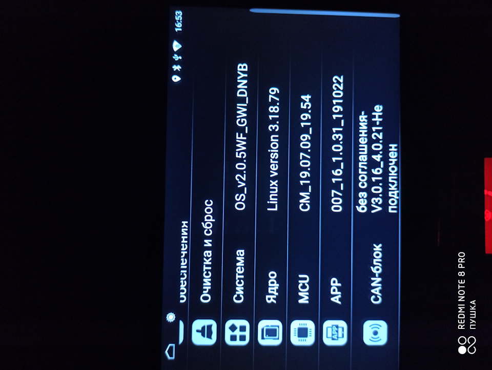

Проц другой на скрине вон написано. С навигатором надо подразобратся, сегодня как заорал что впереди школа, я аж подпрыгнул. А штатный разъём в машине я доработал. Там напрямую всё.
На скрине также написано Android 9, а на самом деле Android 8.1.

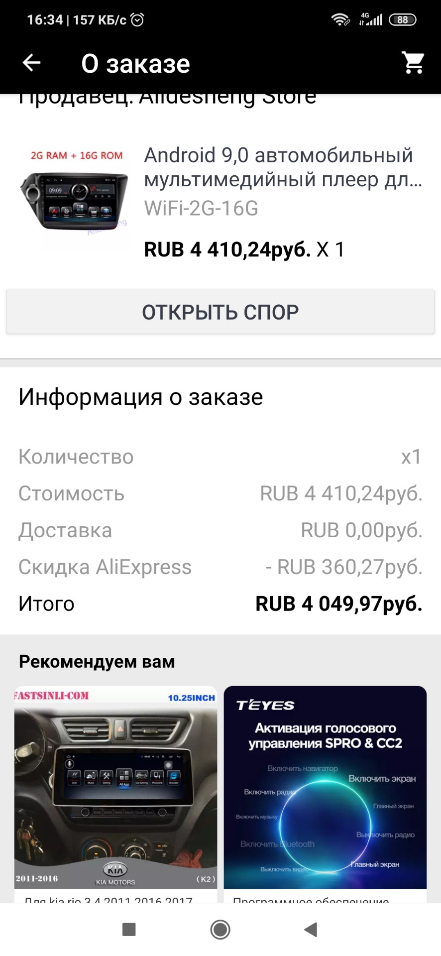

А через какую прогу ты это всё выяснил? Спор открывал?
DeviceInfoHW, AIDA64 например.
В описании товара в одном месте указан Android 9, в другом — Android 8.1.
Если не ответит на мои вопросы — открою спор.

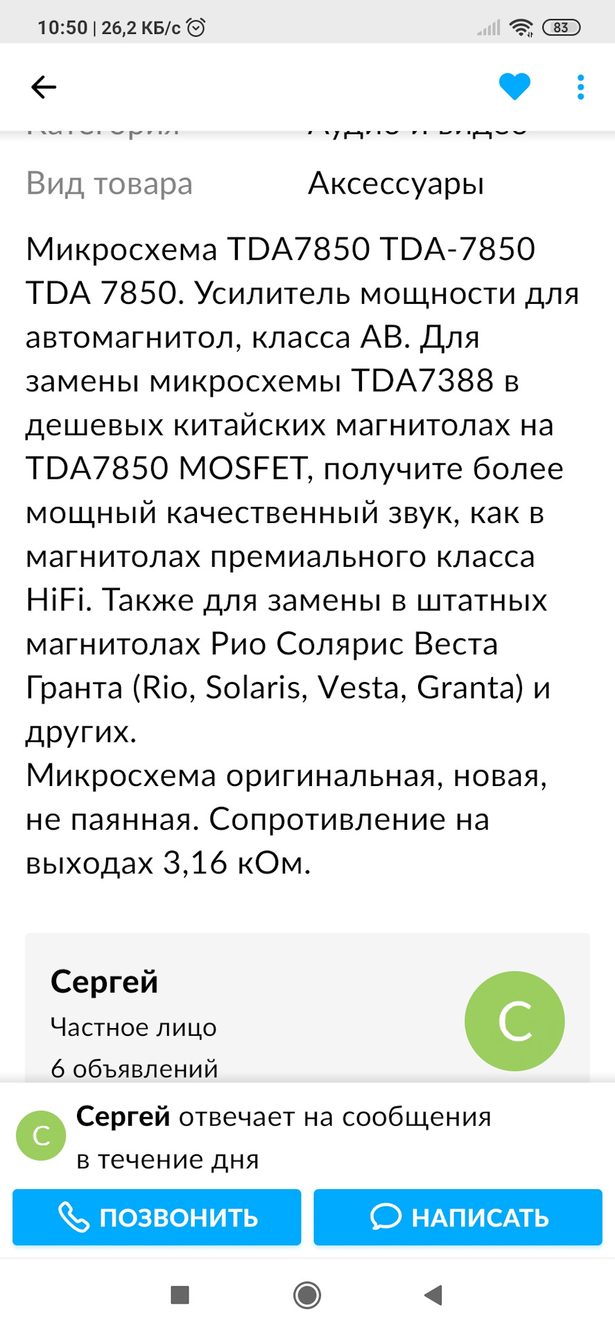

Нашёл на авито. Поеду с мультиком 🙂

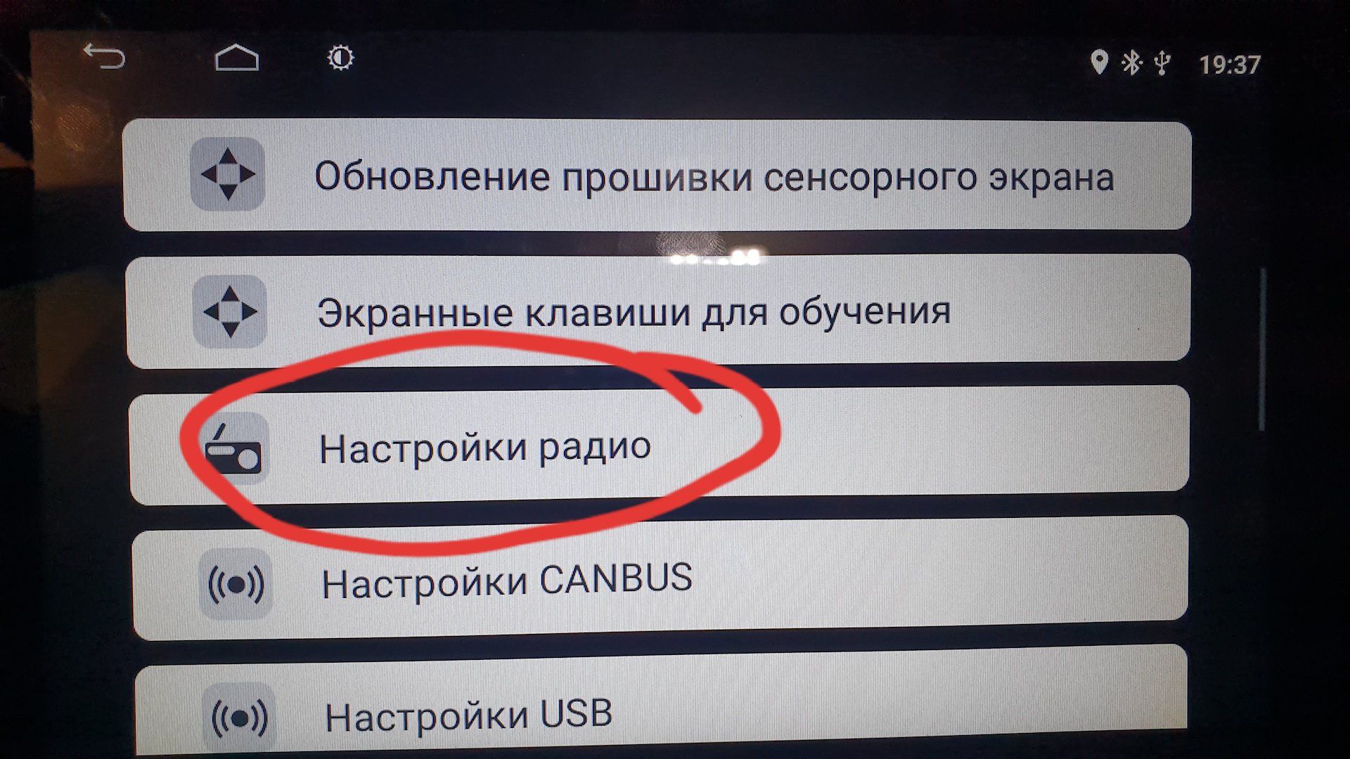

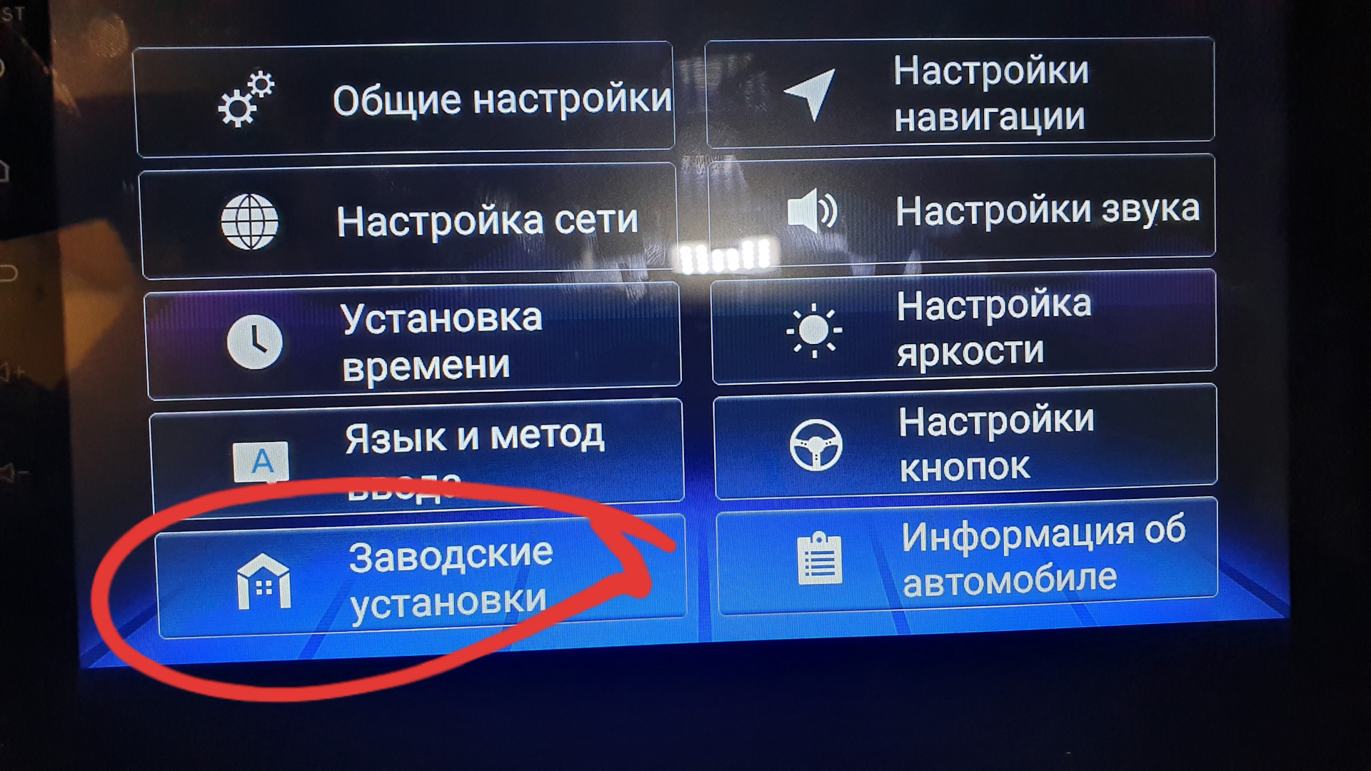

5 дней. Глюков никаких нету. Поменяй в заводком меню антенну на радио. Пароль 8888
Можеш сфоткать в каком меню? И что это даст?
У меня радио плохо ловило
Ого, спасибо 👍👍👍 завтра сделаю 😁

YD7388, копия TDA7388
