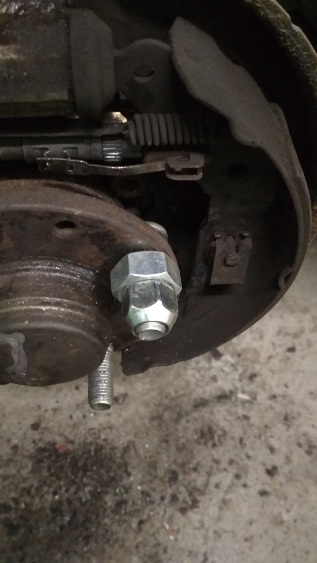

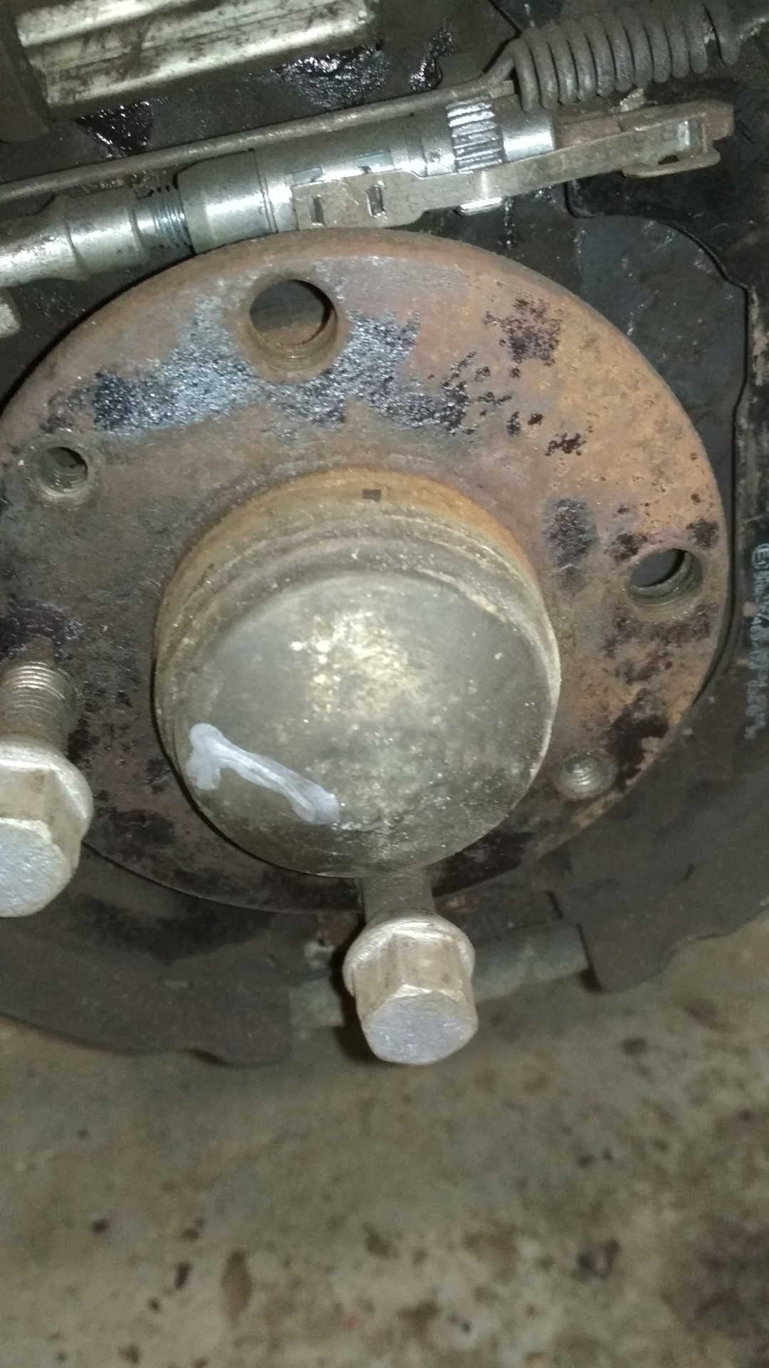

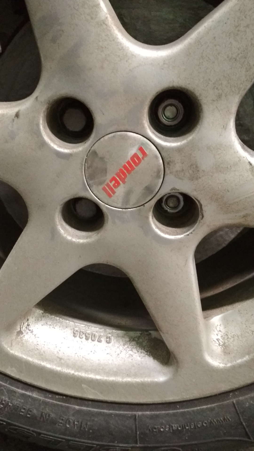

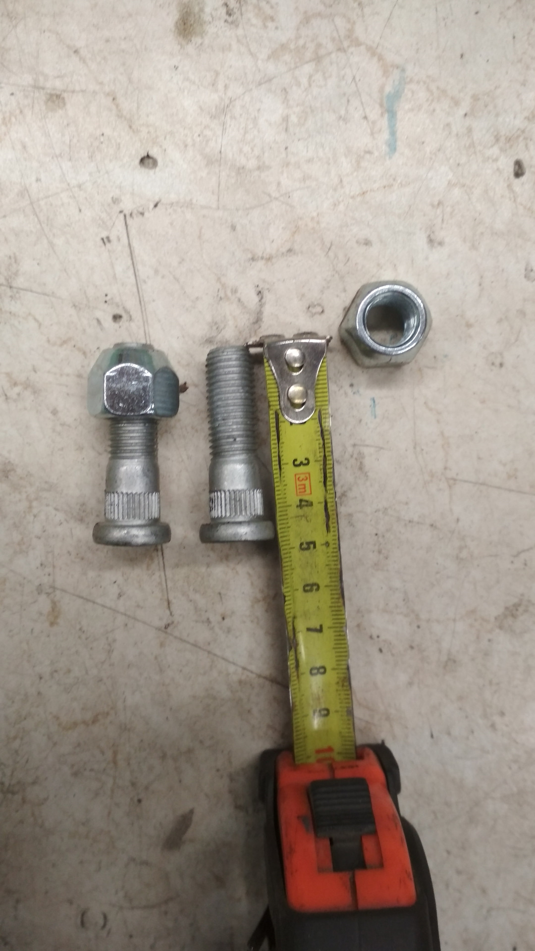

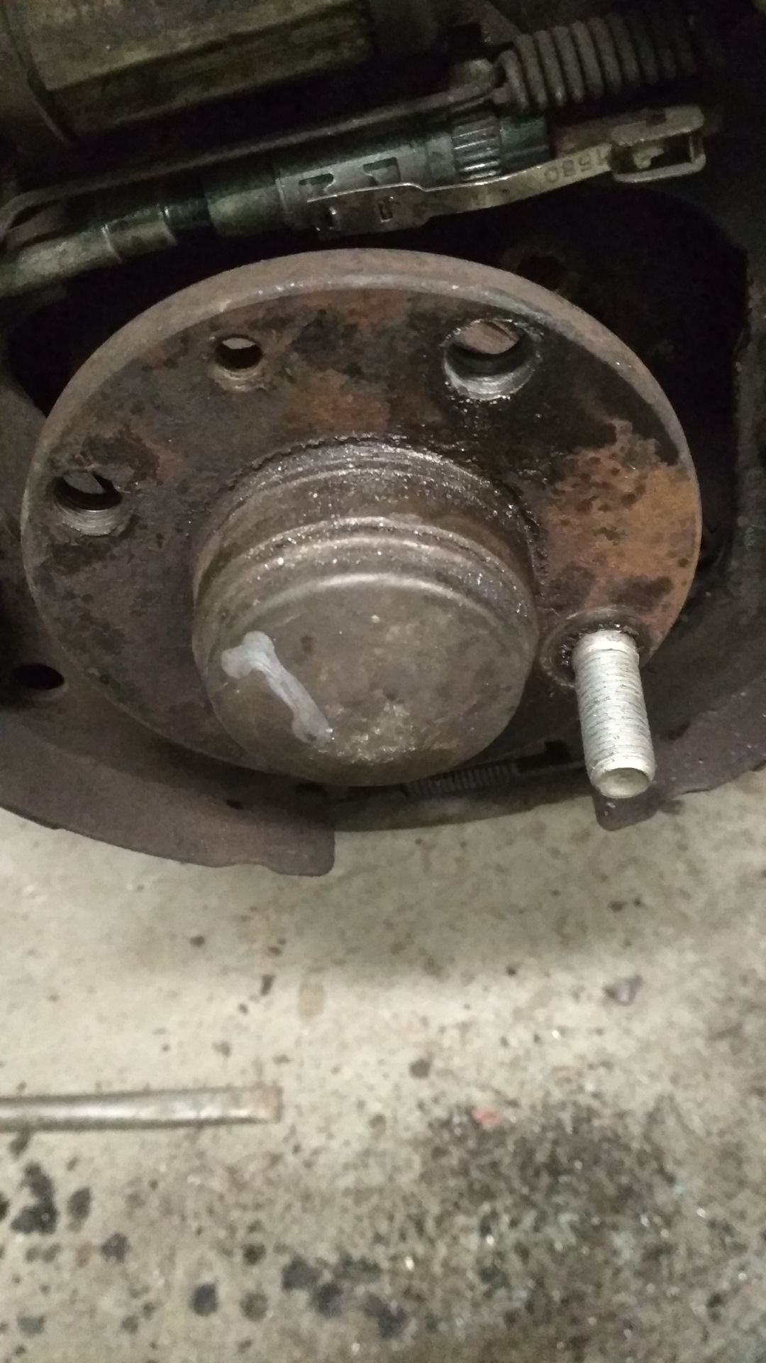

При покупке машины на заднем правом колесе была сорвана одна резьба, через время довольно легко потянулась и вторая. По итогу колесо держалось на двух болтах, при чем не по диагонали. Хотел уже ступицу менять, но увидел в Ютубе ролик, как чел шпильки ставит вместо болтов. Вот и я себе так же сделал. Все быстро, просто и недорого. Остальное на фото

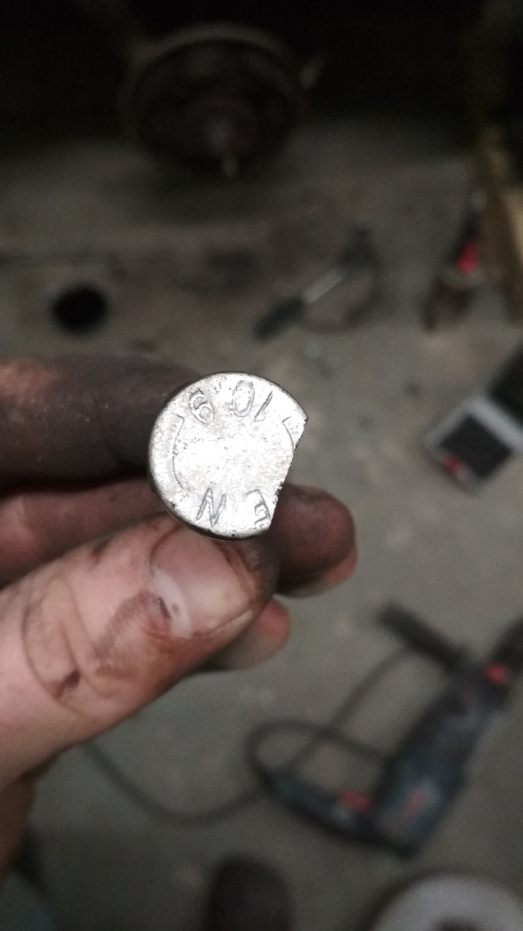

P.s. рассверливаем сверлом 12,5. Не 13!
сорванные резьбы э
Запчасти на фото: 070535

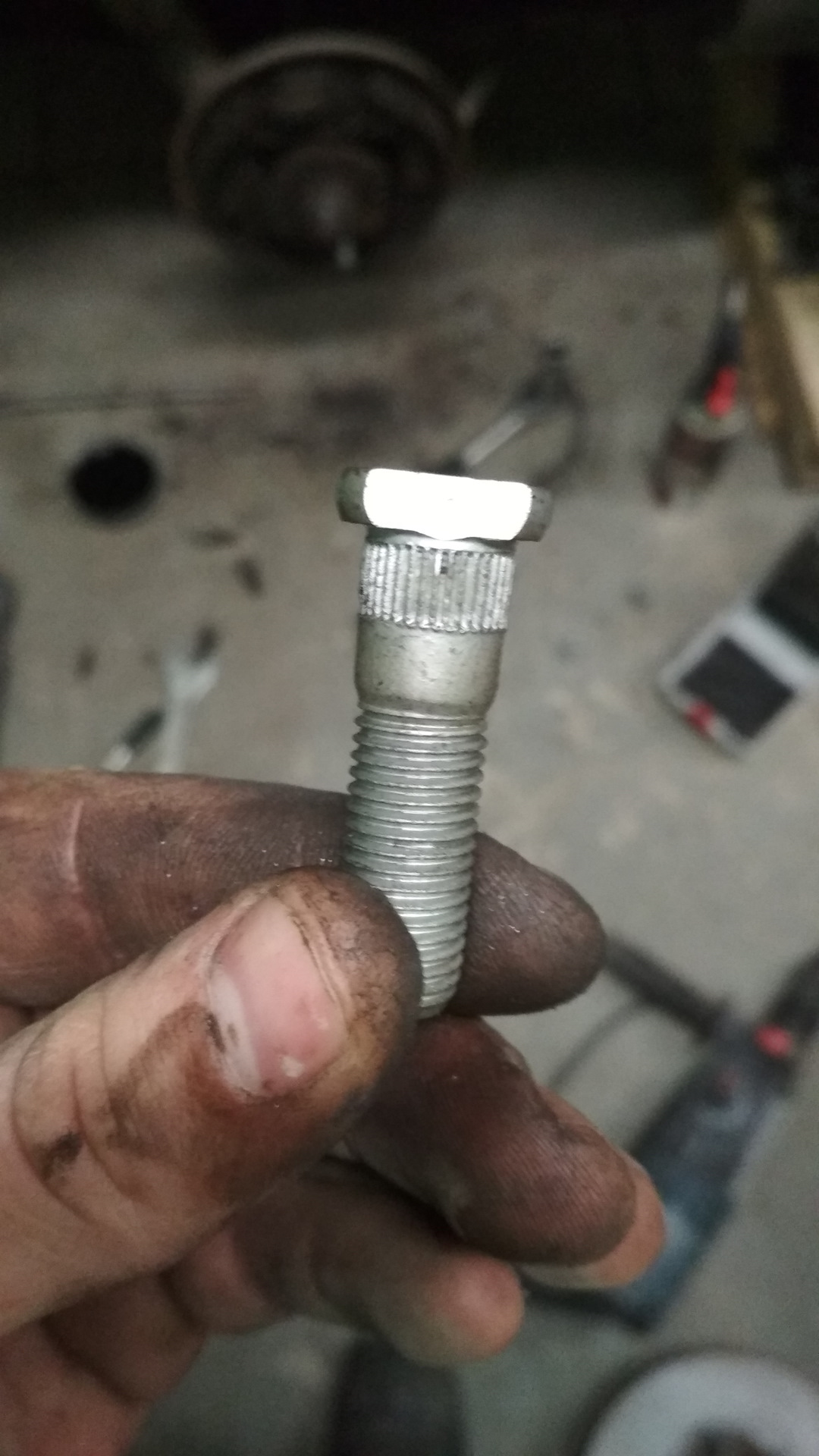

Как правильно в магазине спросить такую шпильку?
Да я просто сказал, шпилька колесная от любого авто. По размерам лишь бы более менее подходила. Тут фотка есть с размером. И гайку сразу к ней бери
