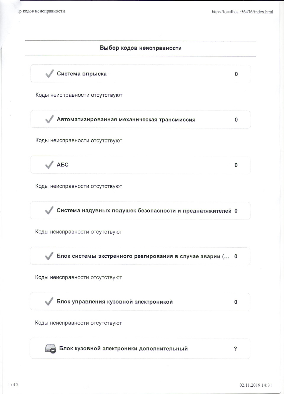

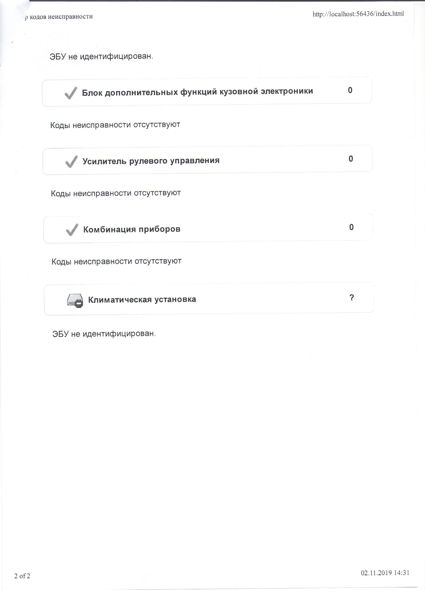

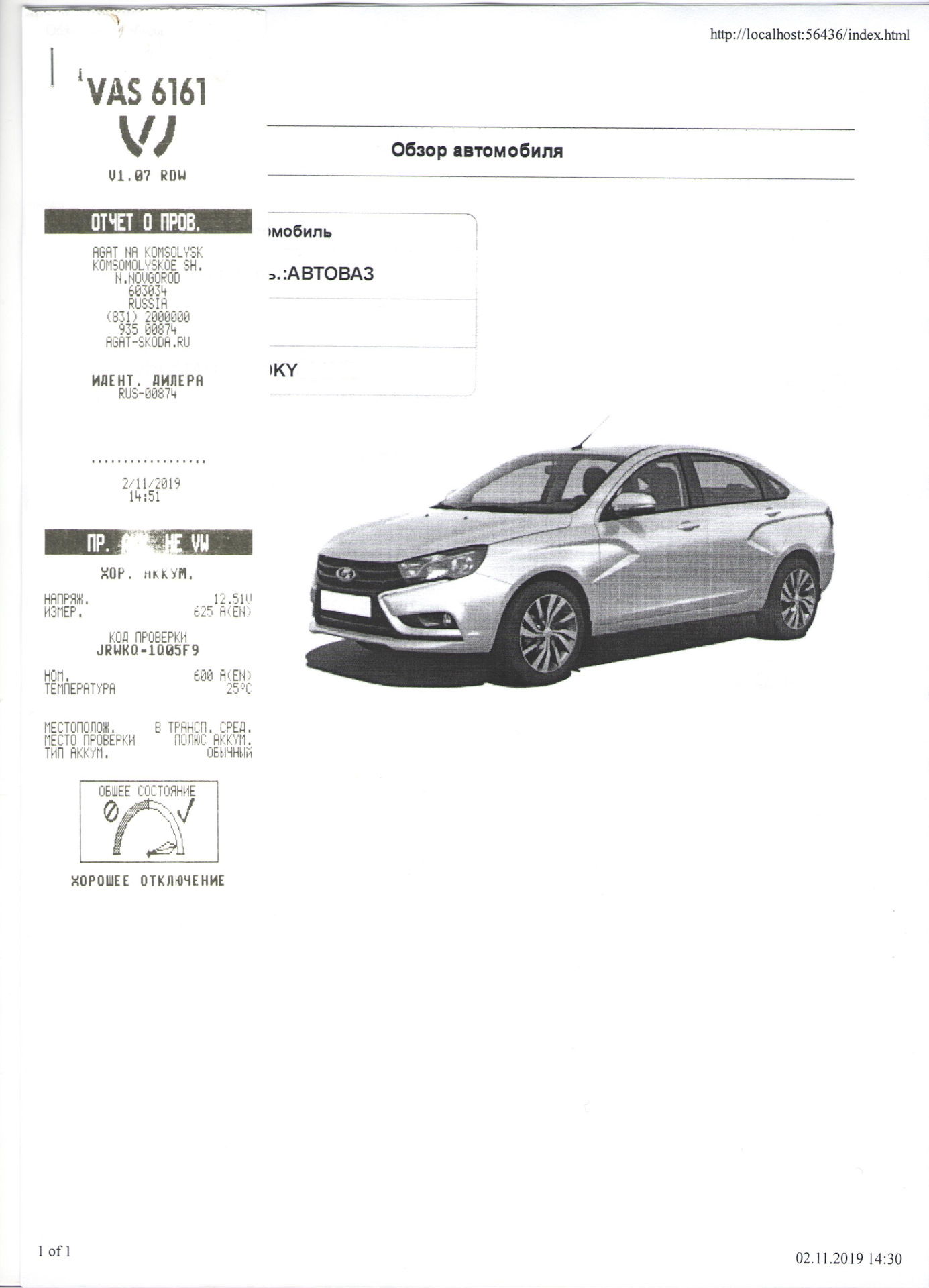

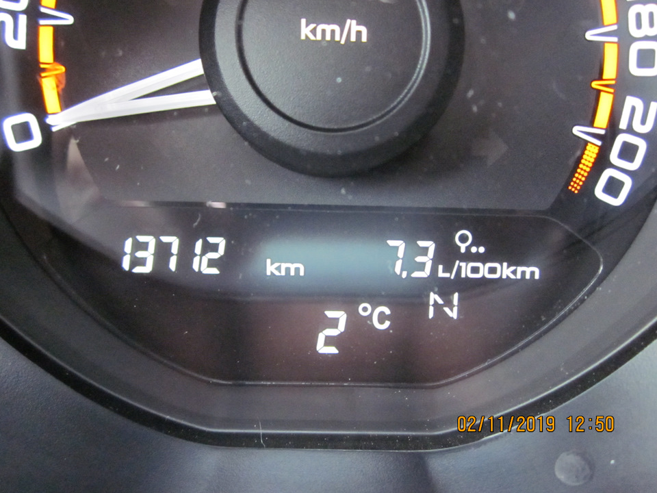

С момента моего первого обращения по гарантии www.drive2.ru/l/530825798144230338/ к официальному дилеру (ОД) Лада «Юникор» прошло полгода. За это время к НЕ устранённым неисправностям добавились новые. Я даже решил их записывать, чтоб ничего не забыть при обращении к ОД. Всего набралось 7 пунктов:
1.Запотевание масла возле щупа.
2.Запотевание электролита вокруг пробок АКБ.
3.Гул сзади при движении задним ходом.
4.Стук спереди на неровностях в холодную погоду.
5.Не срабатывают концевики дверей при отрицательных температурах.
6.Подёргивания при разгоне на непрогретом двигателе.
7.Гул снизу при разгоне со включенным кондиционером.
Поскольку для выявления стука в передней подвеске желателен вибростенд, при обзвоне ОД перед ТО-1 я спрашивал о его наличии. У одного ОД вибростенда не было, его я отсеял сразу. В итоге для прохождения ТО-1 (а заодно и для обращения по гарантии) я решил обратиться к ОД Лада ГК АГАТ (ООО Автопрофиль) в г. Н.Новгород на Комсомольском шоссе, д.7В. По телефону они заверили меня, что готовы не только провести ТО-1, но и устранить неисправности по гарантии, в т.ч. провести диагностику подвески на вибростенде. Ну, а чтобы вам не пришлось читать многабукафф (причём нецензурных) я в свободное от работы время, воспользовавшись прекрасной предновогодней погодой, отснял для Вас видео-рассказ о моём обращении по гарантии. Приятного просмотра (попкорн, чипсы рекомендуются):

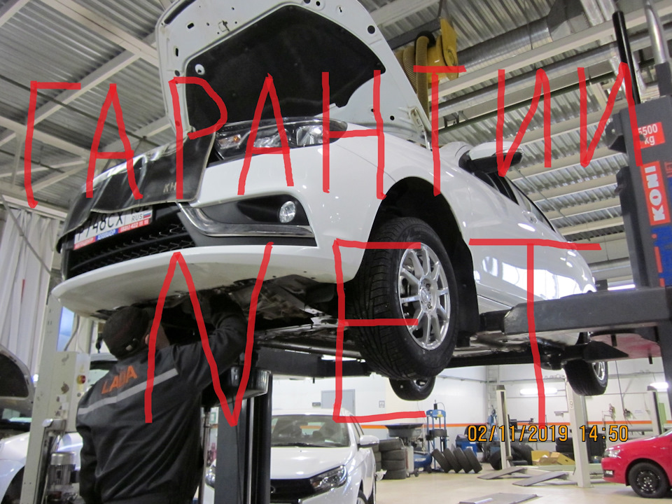

Кратко резюмирую ответы ОД по пунктам.
1.Запотевание масла возле щупа. Это нормальное явление, это у всех так, АВТОВАЗ это неисправностью не считает.
2.Запотевание электролита вокруг пробок АКБ. Это нормальное явление, главное что плотность и уровень в норме.
3.Гул сзади при движении задним ходом. Это нормальное явление, это у всех так, АВТОВАЗ это неисправностью не считает.
4.Стук спереди на неровностях в холодную погоду. Это нормальное явление, это у всех так, АВТОВАЗ это неисправностью не считает.
5.Не срабатывают концевики дверей при отрицательных температурах. Это нормальное явление, это у всех так, АВТОВАЗ это неисправностью не считает.
6.Подёргивания при разгоне на непрогретом двигателе. Раз нет ошибок по впрыску — значит и неисправностей нет. Смените заправку на другую, прогревайте двигатель перед началом поездки долго-долго и будет вам щасье.
7.Гул снизу при разгоне со включенным кондиционером. Пропустили мимо ушей. Не стал настаивать. Даже если бы это выявили при тестовой поездке, то (с оглядкой на первые 6 пунктов) сомневаюсь, что ответ бы отличался от стандартного «Это нормальное явление, это у всех так, АВТОВАЗ это неисправностью не считает».
Вывод: гарантия на бумаге есть, на деле NET.

1.Запотевание масла возле щупа. Максимум что могли сделать это обмазать герметиком.
2.Запотевание электролита вокруг пробок АКБ. Пробки то они подтянули, только не помогло…
3.Гул сзади при движении задним ходом. Тут только если колодки/диски менять на альтернативные и то вряд ли.
4.Стук спереди на неровностях в холодную погоду. У ОД всё равно только такой же стучащий оригинал на замену будет.
5.Не срабатывают концевики дверей при отрицательных температурах. Тут только на альтернативные менять или хотя бы пыльники. Вряд ли у ОД они есть.
6.Подёргивания при разгоне на непрогретом двигателе. Нужна доработанная прошивка, у ОД её нет.
7.Гул снизу при разгоне со включенным кондиционером. Это они бы полюбому признали эксплуатационным шумом не влияющим ни на чо.
Суть моего обращения по гарантии — эксперимент. Я лично убедился, что ОД старается по возможности побрить клиента. Для себя я сделал выводы насчёт целесообразности обслуживания у ОД. Это нецелесообразно, проще по старинке, в своём гараже.

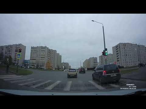

Ну ХЗ, когда проваливающий мотор подкидывает такие вот нежданчики, тут не до смеха:
Честно сказать из этого видео ни чё конкретно не понятно, поэтому комментировать не буду. Но у меня 1.6 ДВС и проблем не наблюдаю.
В описании под видео пояснил, цитата:
"Классическая аварийная ситуация вызванная недопониманием связки "водитель-педаль газа-двигатель-трансмиссия".
При повороте налево решаю проскочить и, медленно катившись, нажимаю на газ. Робот упорно продолжает удерживать 2-ую передачу несмотря на скорость 5км/ч, да ещё и непрогретый двигатель проваливает. Дожимаю газ до пола, робот с 2-ух секундной задержкой включает 1-ую передачу и Веста наконец начинает разгоняться. В это время возмущённый водитель белой Киа Рио уже вовсю давит на сигнал (его можно понять).
Вот такие нежданчики нередко подкидывают упрямый и овощной робот-АМТ2.0 и неедущий на низах мотор 1,8 на а/м Лада Веста. "
