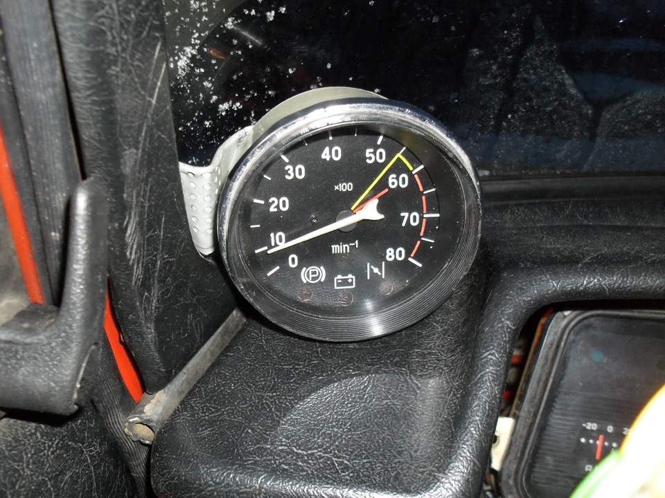

Всем привет) Тахометр давно установлен, но я про него не писал… Закрепил самодельным кронштейном в удобном для меня месте. Обзору не мешает. Надо сказать вещь нужная и полезная, но вот точность у него не очень, хотя хватает. Тахометром то я доволен, а вот с приборкой есть проблемы. Приборка экспортная, снял её с моей предыдушей машины. Крепёжные ушки отломились. Пробовал закреплять через большие шайбы, толку нет, через день-два всёравно отпадывает. Может кто знает как можно закрепить?

На тахометре 3 контакта: + на катушку зажгания(тот что с замка приходит), значёк земли на массу, — минус на конденсатор. Подсветку к штатной цепляеш.
Если ушки отломанные не потерялись — можно попробовать на дихлорэтан приклеить. Он пластик сваривает между собой, только ждать нужно подольше.
потерялись, да и смысла нет они раскрошились
Если качественно, напаять пластика и заново просверлить, если по-колхозному, то купи момент гель и пластмассовый уголок в строительном магазине, заодно к ним и холодную сварку. Наклеишь с двух сторон вырезанные из уголка кусочки на остатки креплений, потом просверлишь новые отверстия, далее, между двумя приклеенными пластинками закладываешь холодную сварку. Как отвердеет, просверлишь и можно ставить. Главное, не переусердствуй потом с затяжкой.
+1 напаяй пластика и можно для надежности армировать сеточкой.

придется наверно пластик напаивать или на дихлоретан пластик приклеивать
С дихлорэтаном главное осторожным быть, слишком жидкий.
у меня специально сделан густой) смесь с опилками оргстекла
