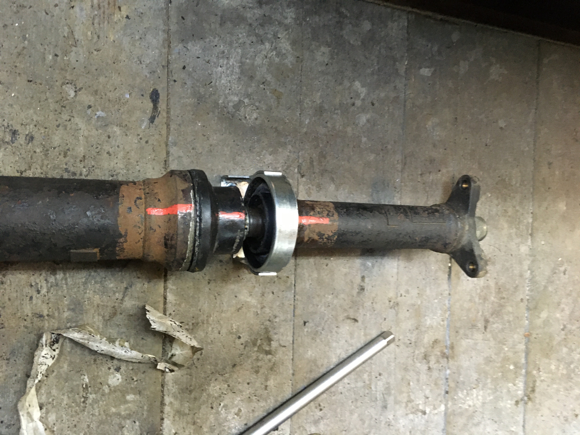

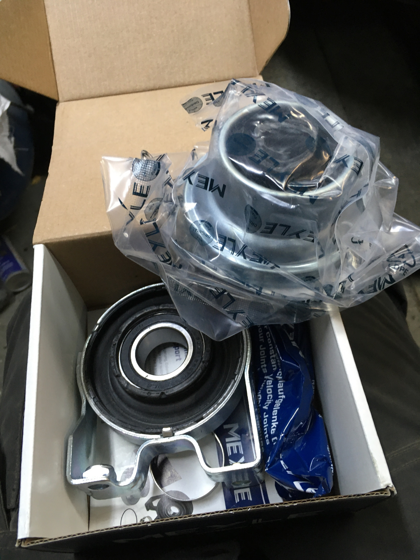

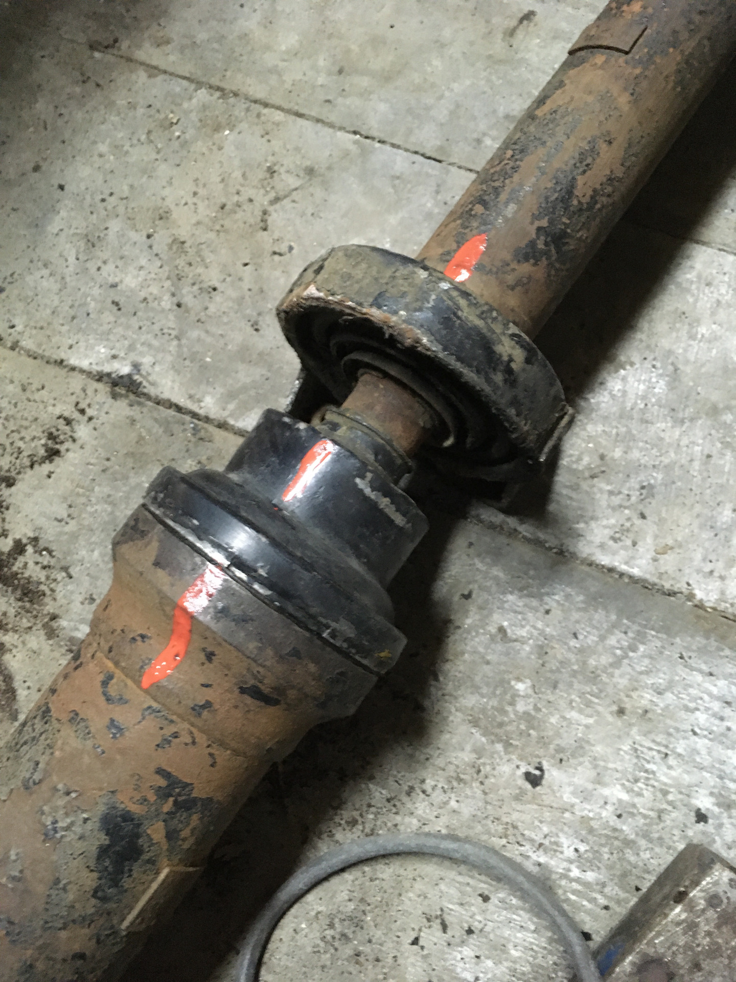

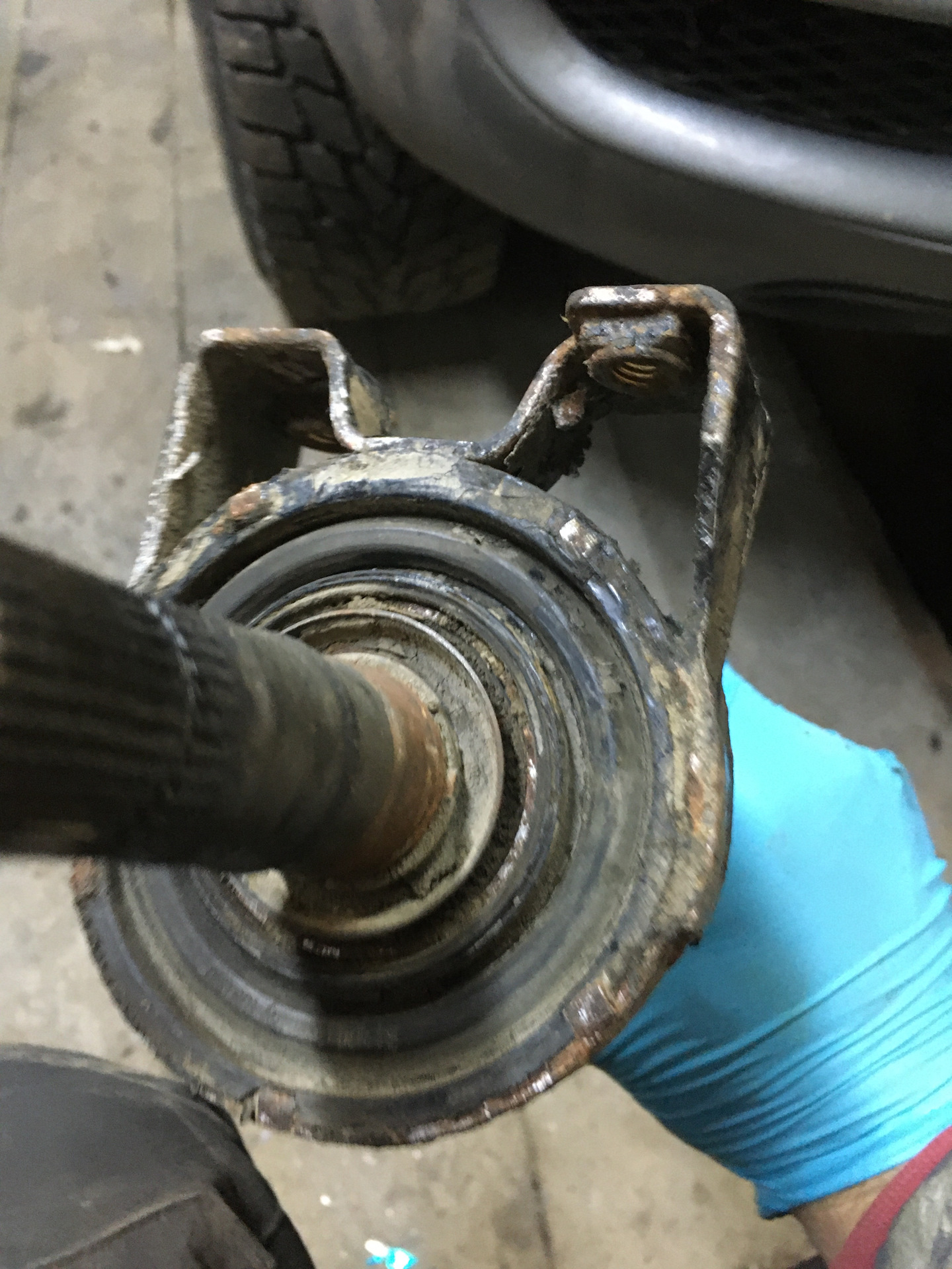

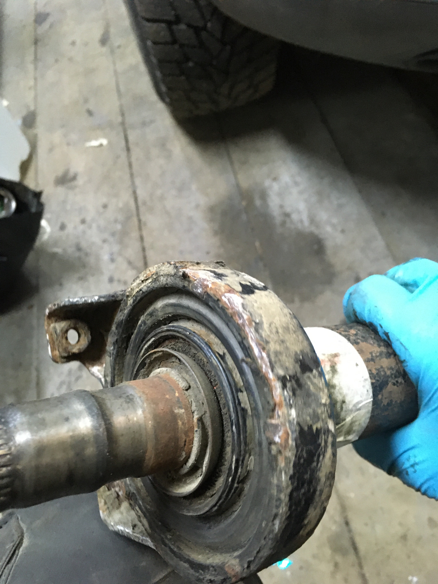

появилась вибрация от 60-70км/ч и выше, заказал в экзисте подшибник, на замену где то ушло времени часа 3, пыльник оставил старый, сейчас все супер никаких вибраций
Во и ништяк все встало на свои места с метками. а то куча чудиков бигут на балансировку кардана да танцы с бубном вокруг него устраивают 🤦♂️🤦♂️🤦♂️🤦♂️🤦♂️🤦♂️
Не ну я понимаю если новый кардан ставишь там меток и не будет и гдетяжелая часть его и не узнаешь без балансировки, но когда пишут сменил подвесной и поехал на балансировку, это просто трандец… ну я допускаю что мож разобрал и не пометил или тупо разводят сервисмены как человека не знающего… но пишут что все пометил, сменил и ОБЯЗАТЕЛЬНО НУЖНО ЕХАТЬ НА БАЛАНСИРОВКУ… это пипец… кто такую чуш людям в голову втирает, и самое интересное он будет после замены подвисного ехать на балансировку, у него никакой вибрации нету и он все равно заганяет машину на балансировку, а сервисмены молотком по днишю ему постучат и скажут, все друг отбалансировали теперь все четко 🤣

А на какой скорости заканчивалась вибрация?
Низнаю, непробовал
Vitaliy156
Обычно вообще с 70 до 90-100. Ну опять же зависит на сколько выроботан подшипник.
А пыльник то что не поставил? Он же был в комплекте.
Да у него состояние нормальное, да и по граммам он легче чем Мале.
Понял. Ок
Да ещё и балансируют хрен знаешь как
