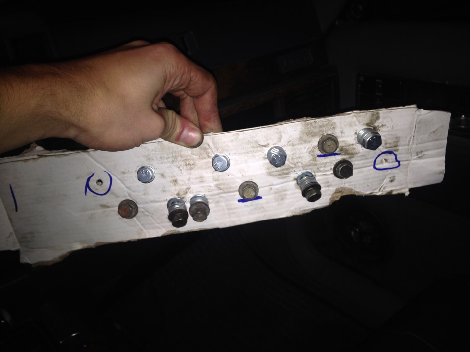

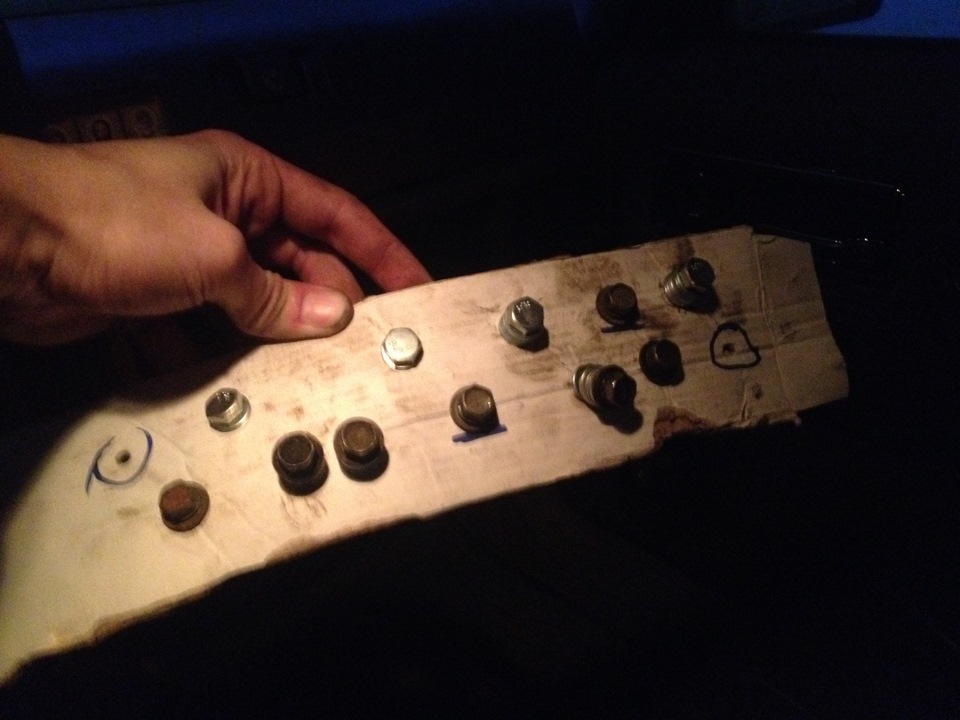

Далее взялся за подбор болтов к коллектору, т.к. на Фредди отличаются посадочные места.
В итоге получается такой трафарет. Обведены места, где вкручены гайки. Подчеркнуты места, где пришлось использовать оставшиеся болты с других отверстий коллектора. Верхний ряд 1 и 2 болт выкинул, и вкрутил стоковые, открученные от старого коллектора, снизу(Там шняга для циркуляции ОЖ прикручена)
В итоге после 40 минут ржача всё притянулось. Приходилось шевелить коллектор, чтобы болты вошли в гбц. До последнего момента оставлять все болты ослабленными, иначе что то, да не вкручивалось. В итоге всё вкрутилось, пара болтов с усилием.

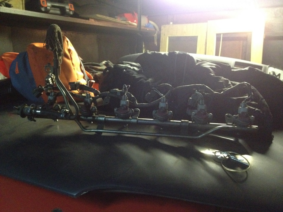

И примерил рейку с форсами.
Чудес не бывает, в китае-коллекторе дырка под 3ю форсунку стоит чуть в сторону.
Пока оставил в таком виде, дальше надо снимать бачок омывателя, примастыривать пайп, тянуть проводку, подключать топливо.

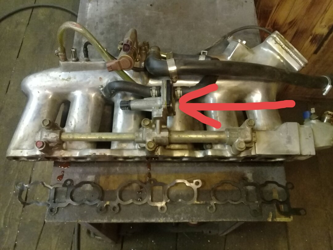

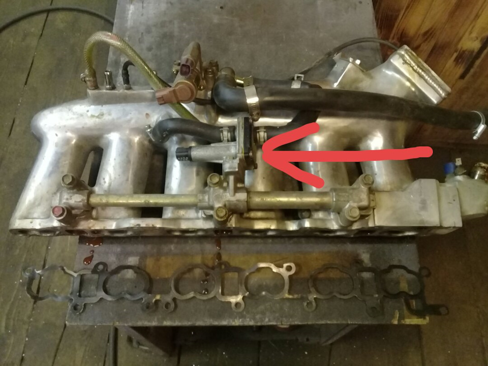

привет а подскажи что это за клапан?
Холодного пуска
