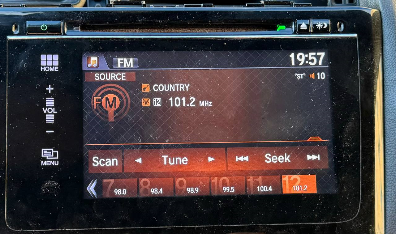

Машина радует, пока перевод из миль в километры и цельсии из фарингейта только в проекте, решил в радио с помощью донарской гамнитолы изменить шаг, (авто из США)

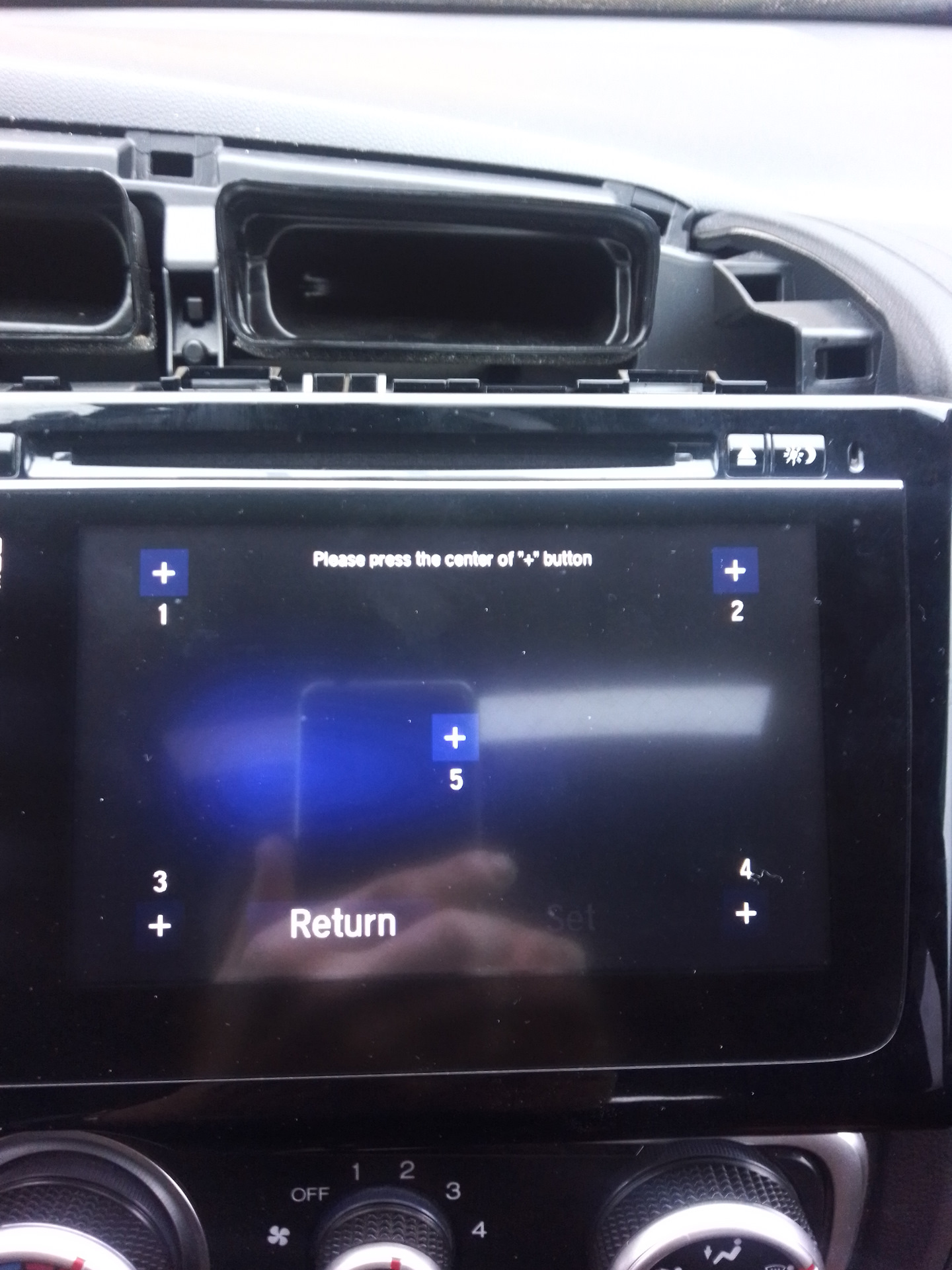

Купил магнитолу от праворульки с битым экраном, тачка была на разбор из Австралии, знаю точно волны там все ловит, и чётные и не чётные. Ну что, фиаско, собрал с двух одну, модуль нижний с австалийки, всё остальное америка, включил, работает, волны ловит чётные, но сбился сенсор на дисплее, чтобы нажать на иконку, надо отступить 1-2 см в лево. Калибровка не помогла, собрал сё обратно, всё ок, но волны опять не чётные(

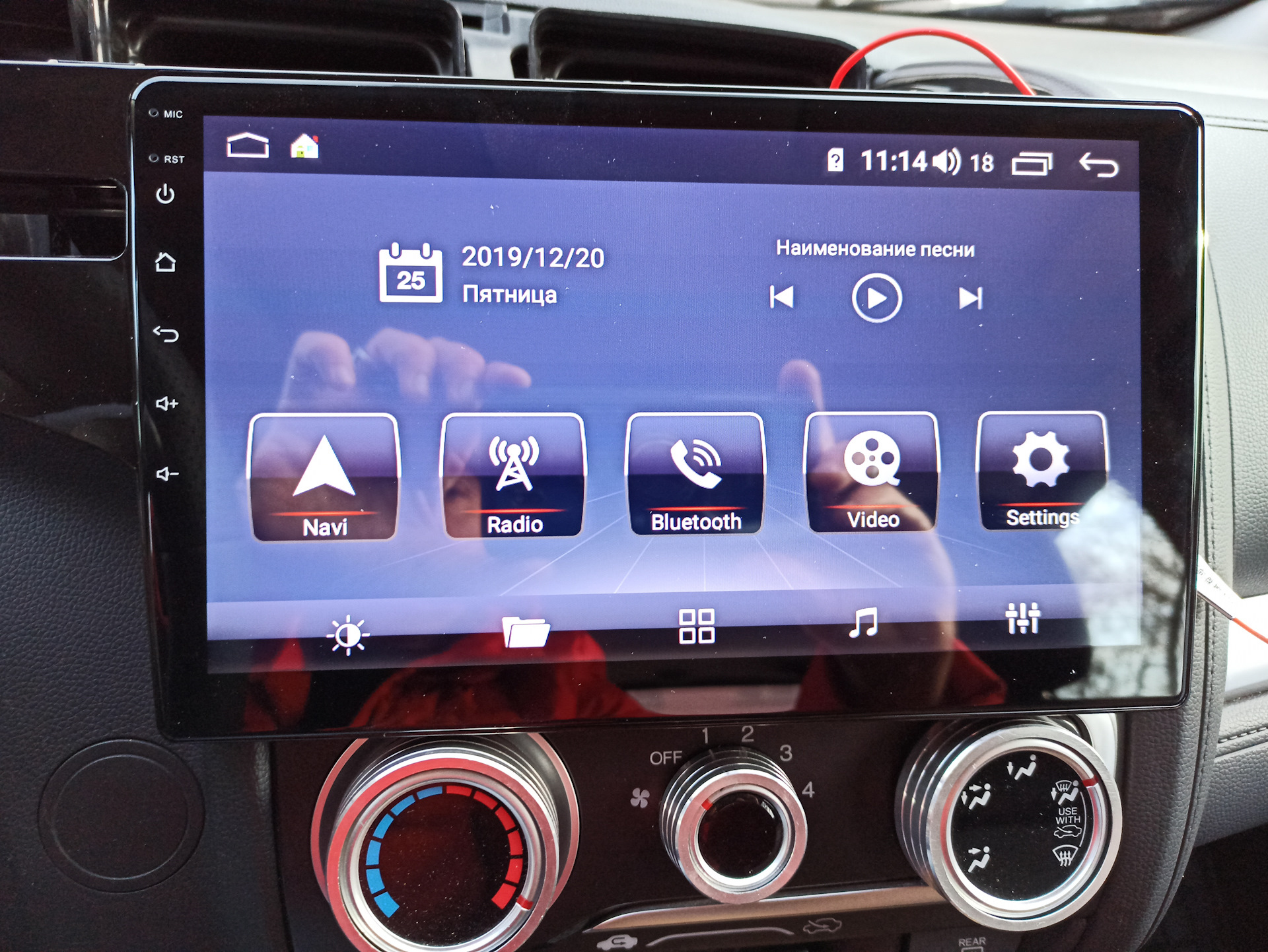

Не рублю за фетиш « настоящих японских магнитол», типа шикарный звук и тд, а, по факту, три радиостанции и три четверти не работающих функций. Взял андроид на 10 с лихуем дюймов, но не за « два рубля — все устраивает», а за 25, с айпиэс экраном, навороченый до жути и, теперь, в машине все, от анимационных заставок в три дэ, до навигаций, камер, тпс, обд, мультируля, теле- видео- интернетов всяких и прочих плюшек, с возможностью настроек- закачек всяких разных приложений и всякой муйни исключительно под себя любимого, плюс достойный, не сравнимый со штатными двумя динамиками в пустых дверях( музыка, шумка, перед- двухкомпонентники, зад- коаксиалы, саб) звук.
ссылку дай на свою гамнитолу, поглядеть шо за она, если нет 4 ядер, имхо это деньги на ветер, так как лично юзал с меньшим еолл ядер, тормоз еще тот, INFO есть ли пункт который отображает инфу по расходу? или не активный?кан декодер в ней полноценный?
Вообще не тормозит. Брал максималку из праворульных предложений на тот момент. Кан декодер- эт коробочка такая?))) могу подарить, шел с ней, но на японке, в косе под мафон, такого выхода нет, чтоб через нее, транзитом, в мафон. Вообще зачем мне это? Расход- на панели, какие то иные показатели обд? Они, через кан, у мну на проекционном экране, перед глазами, но, кроме спидометра и часов, в дороге тож нахрен не сдались. Для движения и то, что нужно: ТПМС( давление шин), навигатор, качественная музыка и громкая связь( телефон), регистратор и сигнатурный радар- детектор с жэпээс ( три в одном)
Тоже пошел этим путем. US $245.00 | 10,1 "Android 9,0 Автомобильный мультимедийный плеер стерео радио для Honda Fit 2014 gps навигация DSP BT 2.5D CARPLAY

вот бы кто научился прошивку из европейца в японца запихивать))
Закажи эту, дисплей на английском будет и радиоволны все, контора и к вам доставку делает motorland.by/auto-parts/h…nitola/sku-5055759/#photo она то же из Австралии
Могу этого донора с побитым дисплеем отправить, недорого, ведь у тебя правый руль, свой экран подкинешь и может пойдёт ровно
Akirushka
Легко, у нас в Минске из этой гамнитолы прошивку выкачали, влили в американца, и фиаско, опять снос на сант-два, вывод, прошивка только под правый руль, займитесь темой, найдите спеца, там я видел припаивают вроде четыре провода и копируют на комп, могу выслать энергией, ГУ 50уе, доставка вам станет 15-20 долларов
