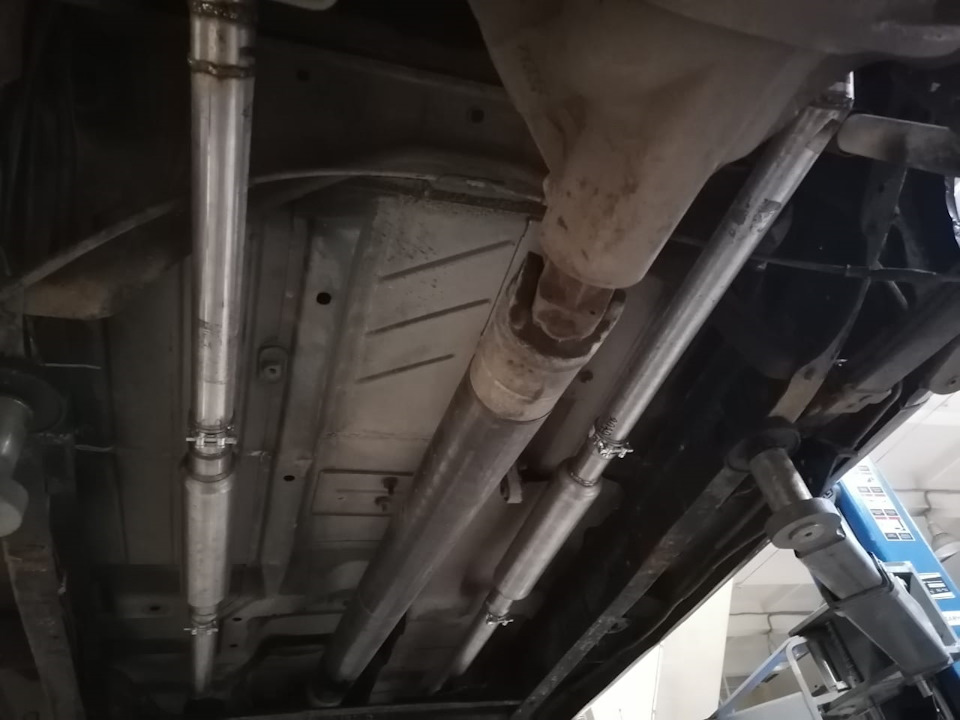

после японца выхлоп был от слова никакой, просто 2 трубы через Y в 1 и ни резонаторов, ни катов, ни соответственно глушителей. Тупо труба…
заодно будет сделан полный антикор и обработка рамы и днища автомобиля.
Делаю как обычно в Костроме у КорАвто. Спасибо Denislitl002
пока фото для затравки )

На ТБИ Y-труба с завода ставится для лучшего прогрева лямбды и противодавления для поддержания работы ЕГР)
Если просто две параллельные трубы слелать, без пересечений, то при длинных рробегах по трассе может выпрыгивать ошибка 32)
Если вдруг выпрыгнет, имей ввиду)
Сам с этим столкнулся, буду ставить Н-трубу)
P. S звук огонь)
У меня нет лямбд ) отшиты
А егр стоит?)
Впрыск ТБИ же?)
Да тби но пока чеков не было )
Тогда хорошо)
