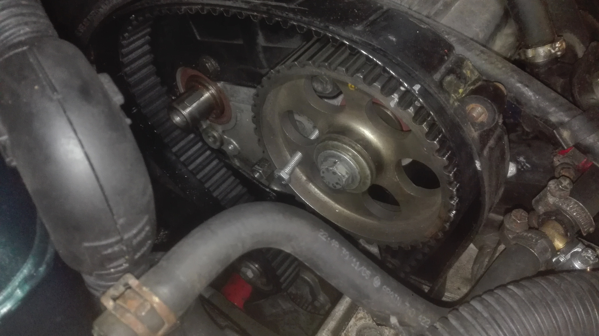

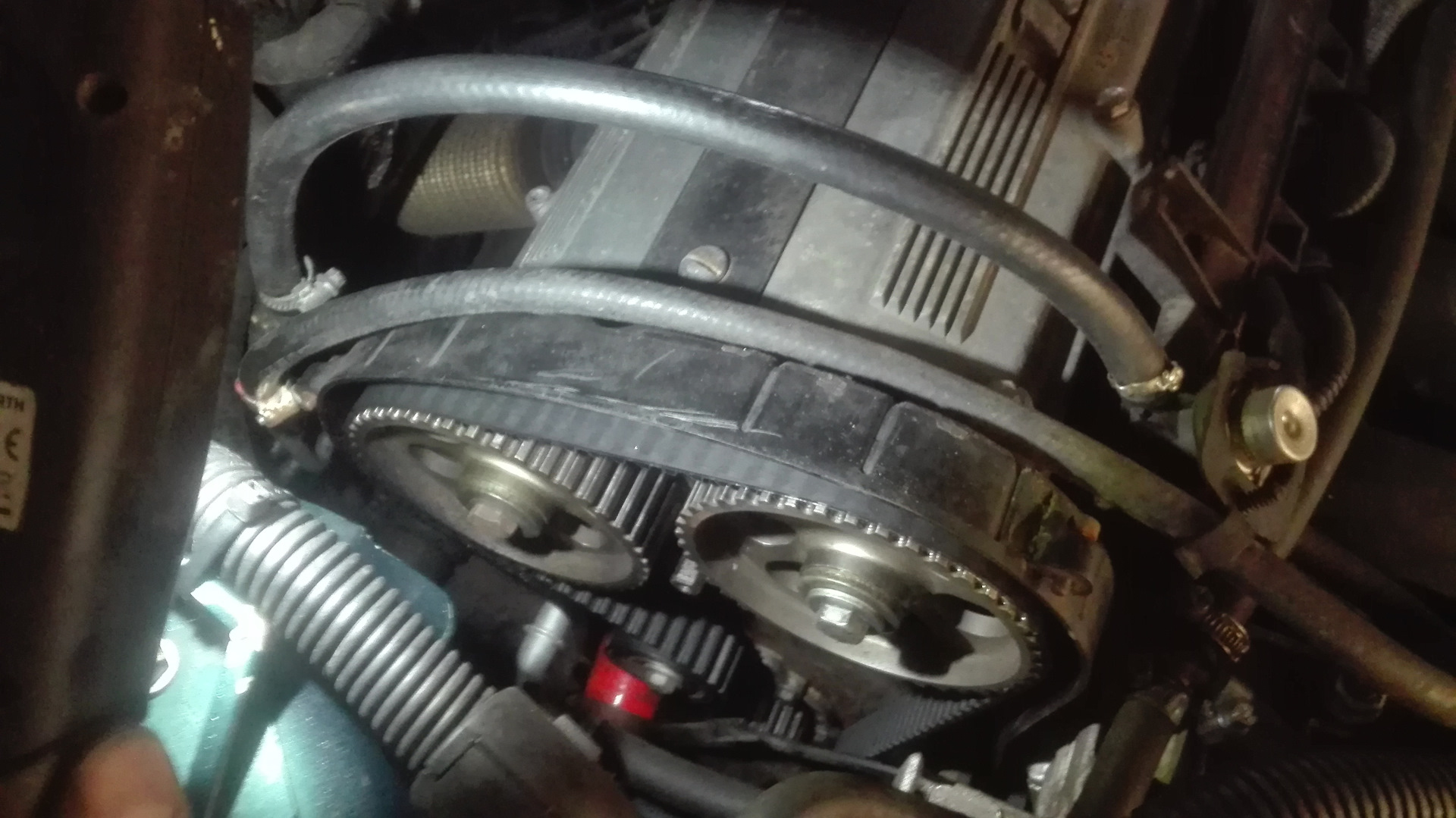

Есть у меня комрад losikk — Великий Пыжевод, и есть у него одно хобби — собирать всякий пыжехлам. И погиб бы он под этой горой, если б не делился этим хламом с такими же долбанутыми пыжеводами. В общем, было у него два сына мотора MI 16. Один он успешно поставил себе в Саманд, а второй пошел в разнос, т.е. в расход, т.е. в раздачу нуждающимся и не очень. Мне досталась ГБЦ в сборе. Собрал я с ней свой двигатель, выложил сие действие с фотками в БЖ и тут же в комментах получил вопрос от глазастого товарища aleksei607a : " а чё на шкивах распредвалов одинаковые номера?" Я уверенно ответил ХЗ и тут же задал этот же вопрос losikk . Он точно так же уверенно ответил ХЗ, но сразу же побежал смотреть на свой мотор. После чего опять сказал ХЗ — у меня тоже одинаковые… Но одинаковые одинаковым рознь — у меня стояли две с №3, а у него две с №2. А это в корне не правильно ! Было принято совместное решение привести все в надлежащий вид при первой же возможности. Первая же возможность наступила через год …
Итак, на руках у меня шкив с №2, на моторе два с №3. Бегом менять ))) Снимаю верхний кожух ремня ГРМ :
Как оказалось, лишних действий, типа снятия мотора с подушки, делать не надо — по этому:

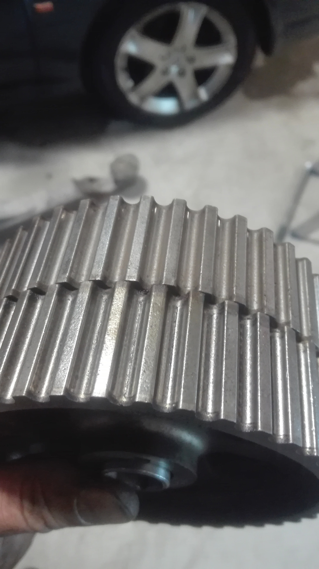

снял шкив с выпускного вала.
Фоточка для сравнения (шкивы выставлены по шпоночному пазу):
Как видно, есть небольшая разница )))
Фотки сборки не делал (а смысл?) Машинка поехала заметно веселее и, что интересно, сильно поменялся звук работы двигателя в приятную сторону.

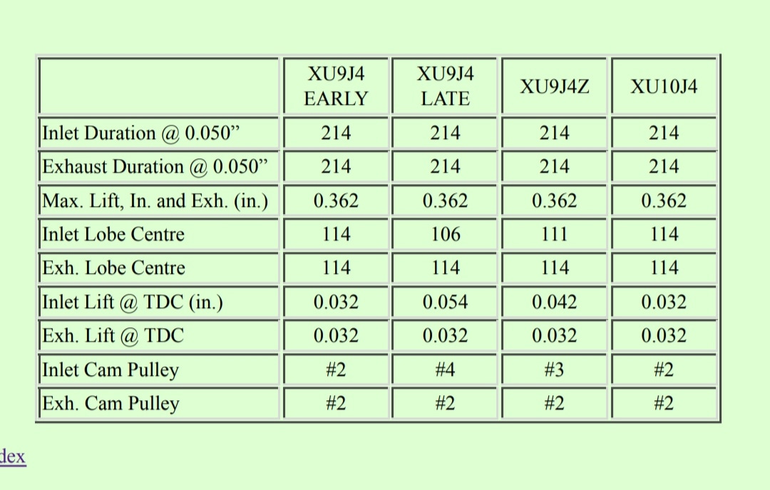

Звук, кстати, менее резкий стал. А у тебя, случаем, нет данных по подъему клапанов от угла поворота р/в? Хотелось бы попробовать по ИЧ поставить валы
Есть
Mityay21605
Даже у меня где-то есть данные))😉
Такие?
Да, там вообще много чего интересного)))
