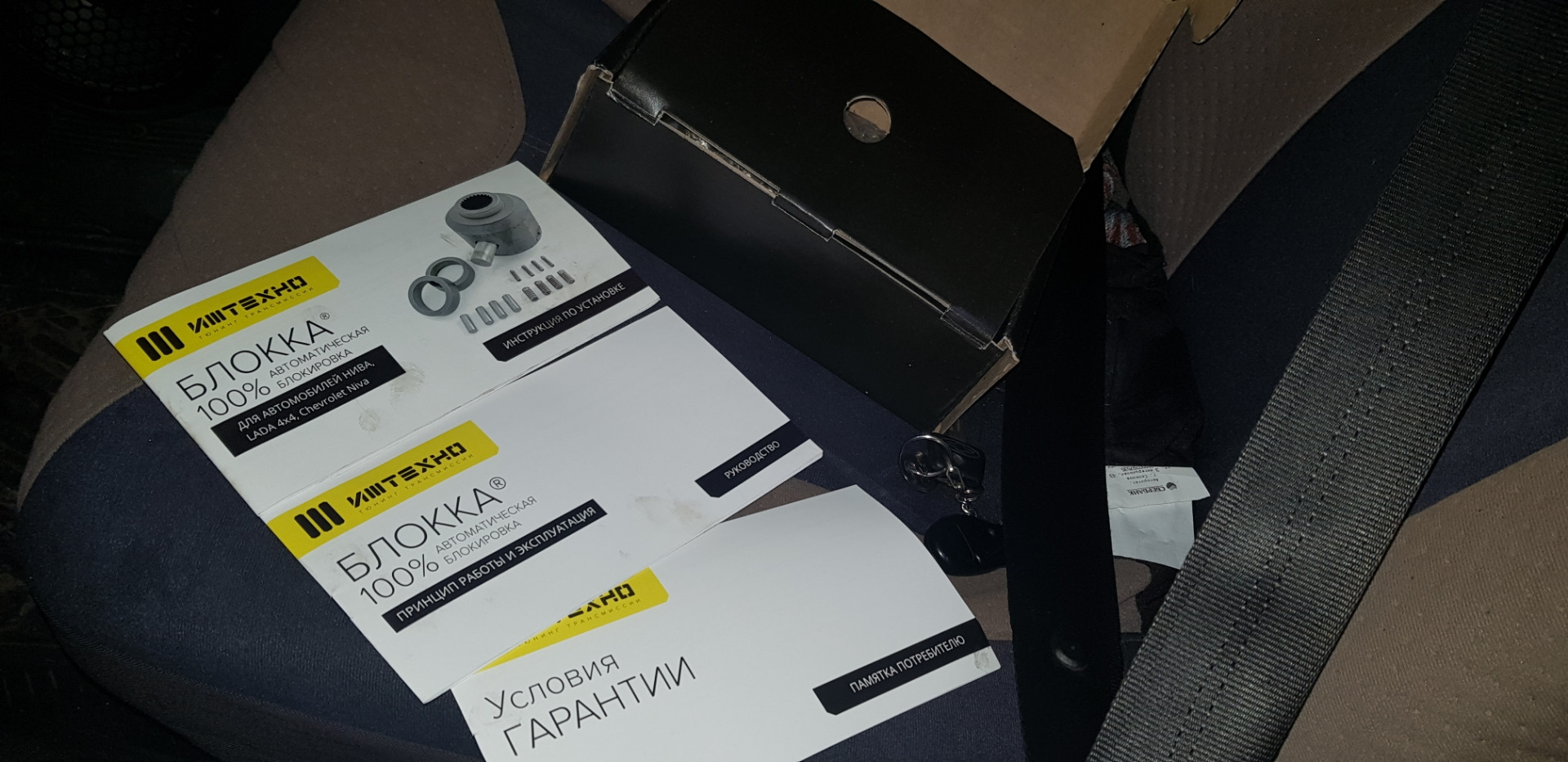

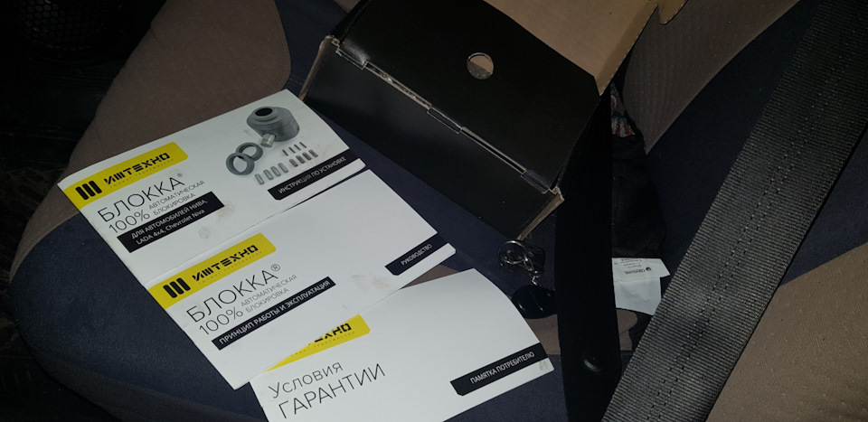

Всем доброго утра, друзья! По тихоньку движемся к оффроад апгрейду. Для начала усовершенствовать придётся задний мост. В редуктор планирую внедрить сей девайс.
Блокка ™, как утверждает производитель — это 100% блокировка дифференциала Нива и Шевроле Нива, механизм срабатывания которой прост и надежен, что является общей отличительной чертой блокировок семейства Локрайт (Локка).

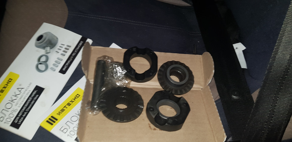

В комплект блокировки дифференциала Нива Блоккатм входит:
Полуосевая муфта — 2 шт.
Дистанционное кольцо — 2 шт.
Распорная муфта — 2 шт.
Штифты — 4 шт.
Пружинки малые — 4 шт.
Пружинки большие — 4 шт.
Ось сателлитов производства ИЖ-ТЕХНО — 1 шт. (*комплектуется осью с июня 2017 года)

Друзья, скажите, кто ставил на свои Нивы эту блокку, с чем сталкивались при установке? Что пришлось докупать? И Стоит ли оно того?
