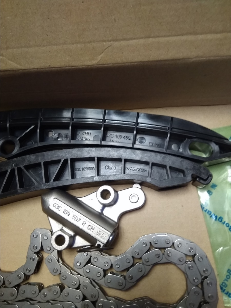

Фирма хорошая, известная. Решил посмотреть, что представляют собой их комплекты ГРМ, цена вполне гуманная, что и настораживало))).

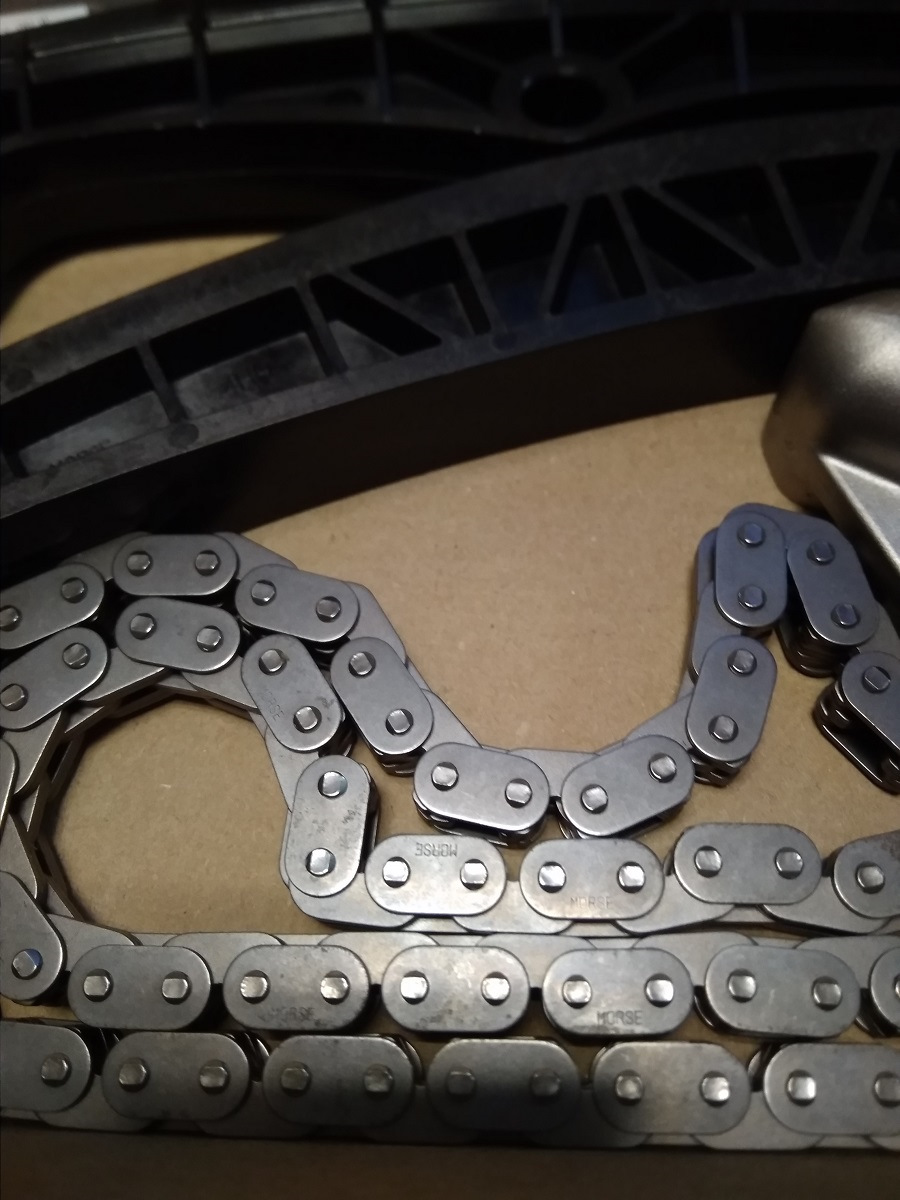

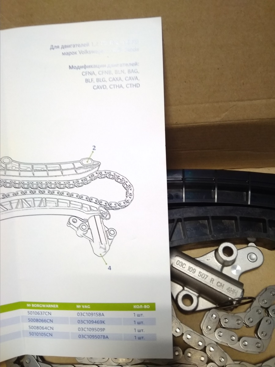

Итог: цепь вроде как нормальная, клейма Morse присутствуют, хотя как-то уж очень хаотично и с разной степенью отчетливости. Кроме них, никаких клейм нет, только на одном звене что-то неразборчиво в два ряда. Планки вроде тоже нормальные, но Morse China и артикулы с другими буквами, чем у них же в паспорте (?). Но больше всего меня убил натяжитель, абсолютный китай с жуткими наплывами на соединительных швах. Решил не рисковать и сдал назад.
Буду думать, что же брать, время пока есть…

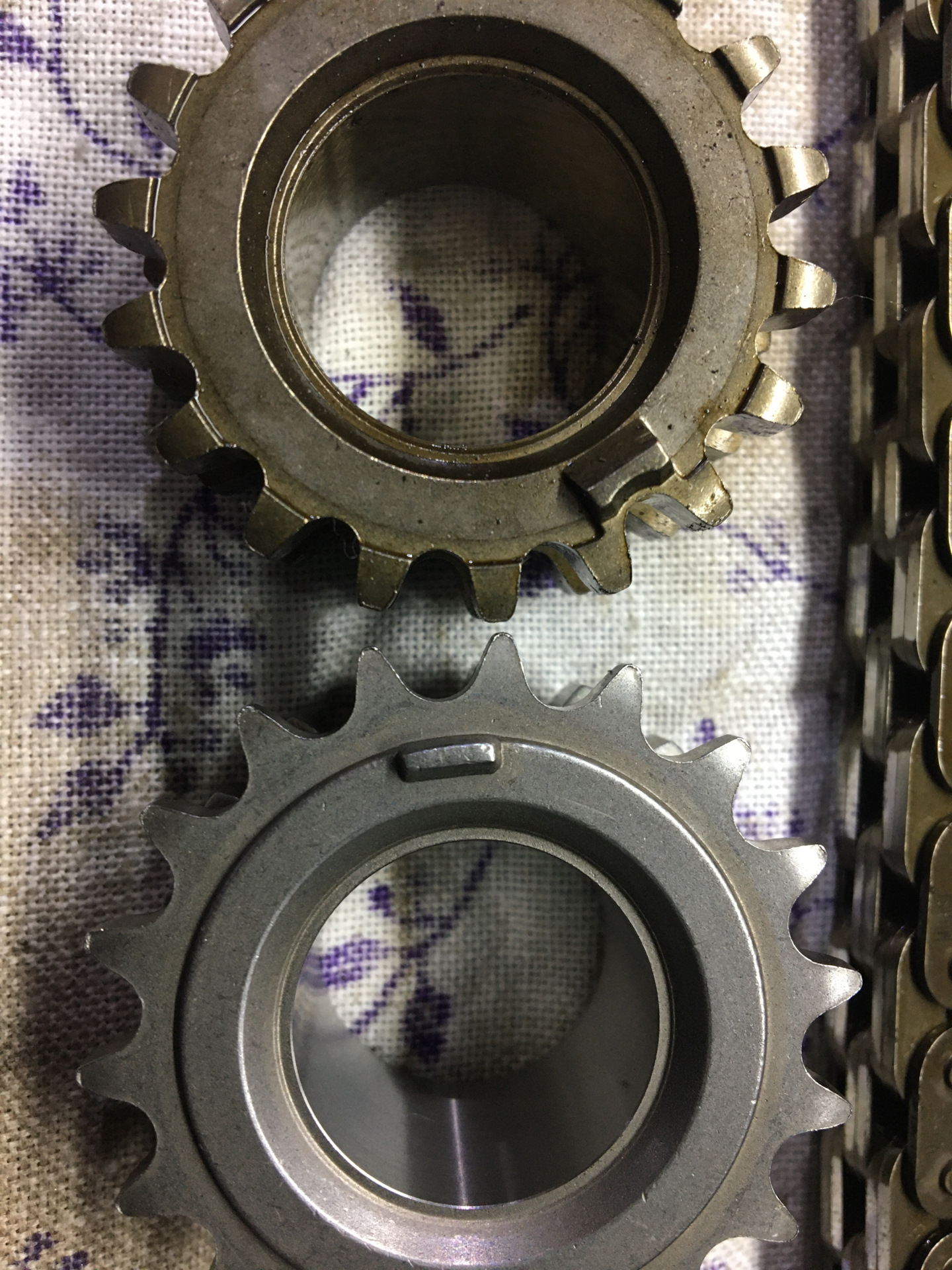

В этом комплекте не подошла звезда коленвала на двигатель CAXA. Профиль зубьев другой цепи на масляный насос.

Зачем менять этот комплект, там все звезды и фазик? Не думаю, что за 100 т км звезды так уж ушатались. Если что, вскрытие покажет.
У меня уже почти 150 тыс и она не менялась. Потому и поменяю все скопом. Не очень хочется обнаружить это уже в процессе. Продавать пока вроде не собираюсь. Менять толком не на что.
OffAnd
за 100 сильно износилась только звезда КВ вот ее стоит заменить, если фазик не трещит…
Правильно, что сдали, может посмотреть в сторону оригинала, такая запчасть, поставил и забыл тыс на 100, или до нового владельца.
Так оно то и то, что БоргВарнер этот, точнее, Морс, и идет по идее в оригинале.
Я имею ввиду фирменную ваговскую упаковку, со значком ваг.
Упаковка тоже не показатель. Подделки встречаются, как и всюду.
