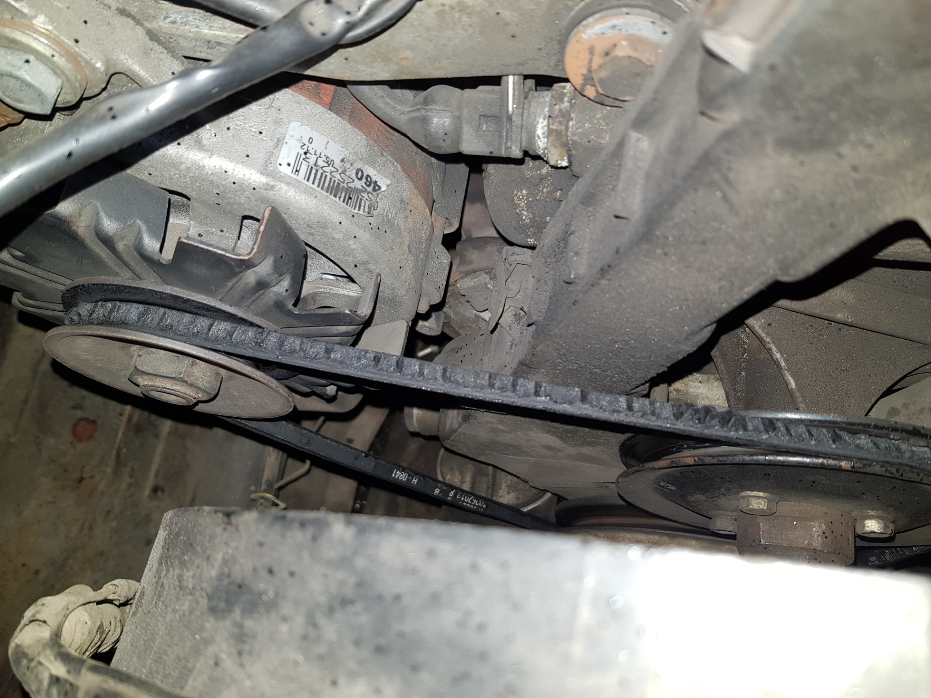

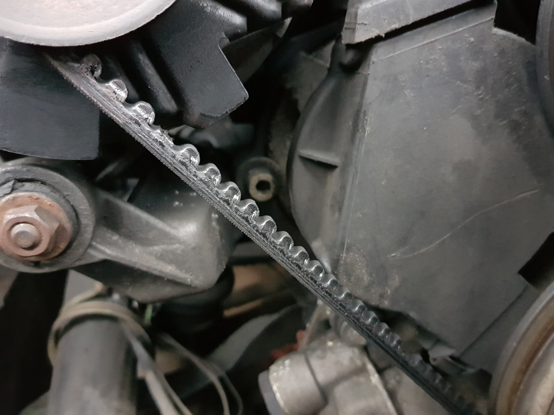

Такая срань: начало жрать ремни генератора.
Около месяца поменял его на новый.

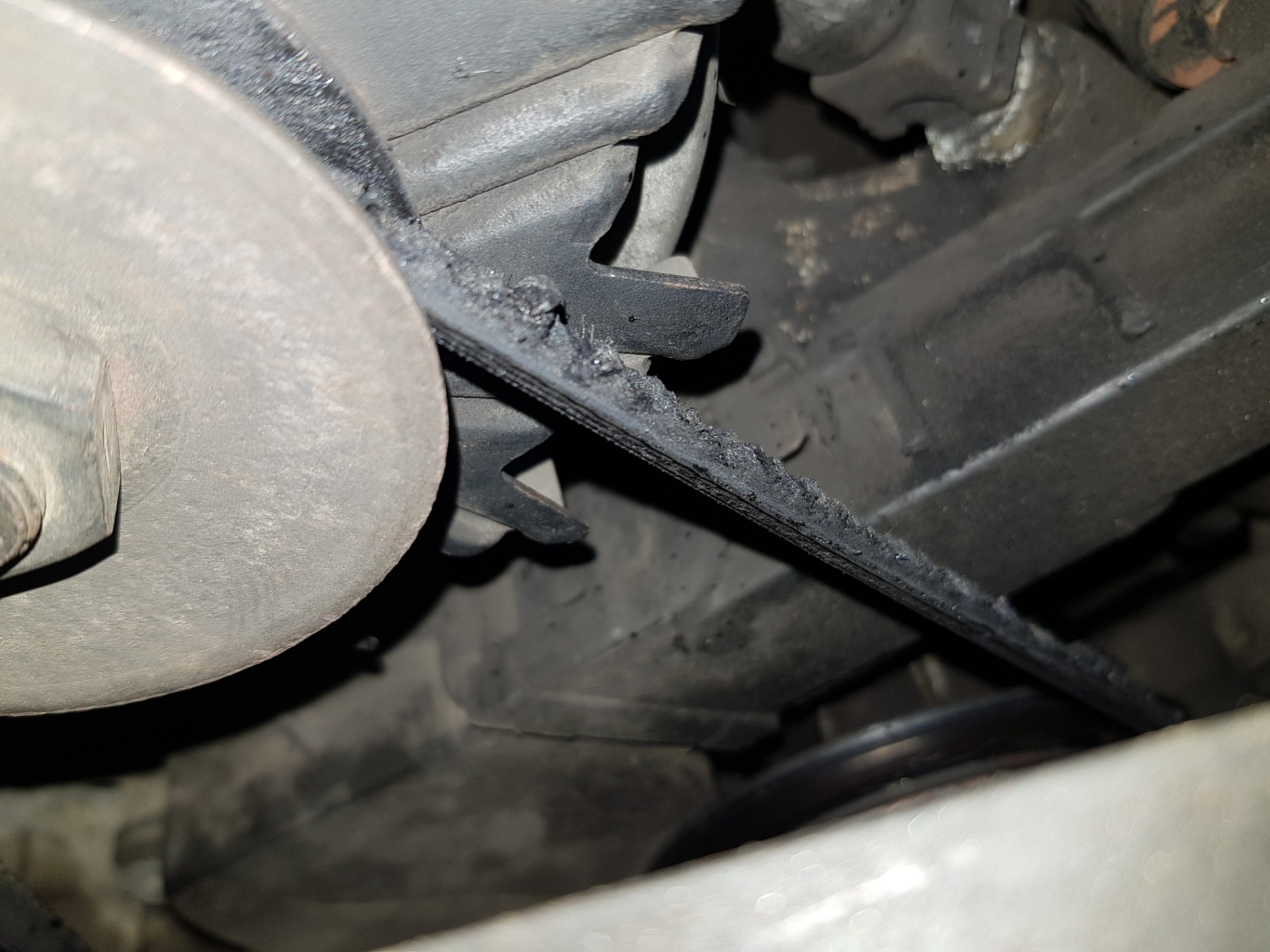

Contitech 10x1000. И вот на днях запахло жженой резиной. Небыло ни свиста, ничего, никаких намеков.
Открываю капот, а там… мало того, что он сожран, так его еще и наизнанку перевернуло зубьями к верху.

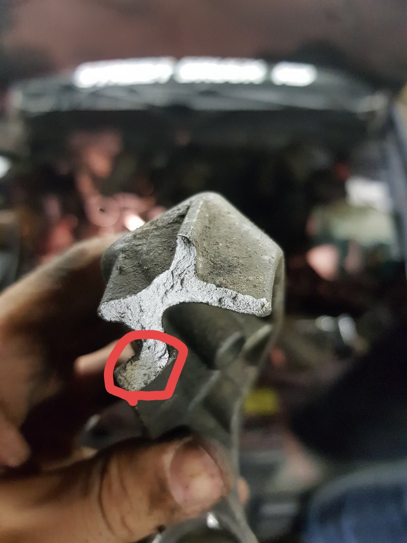

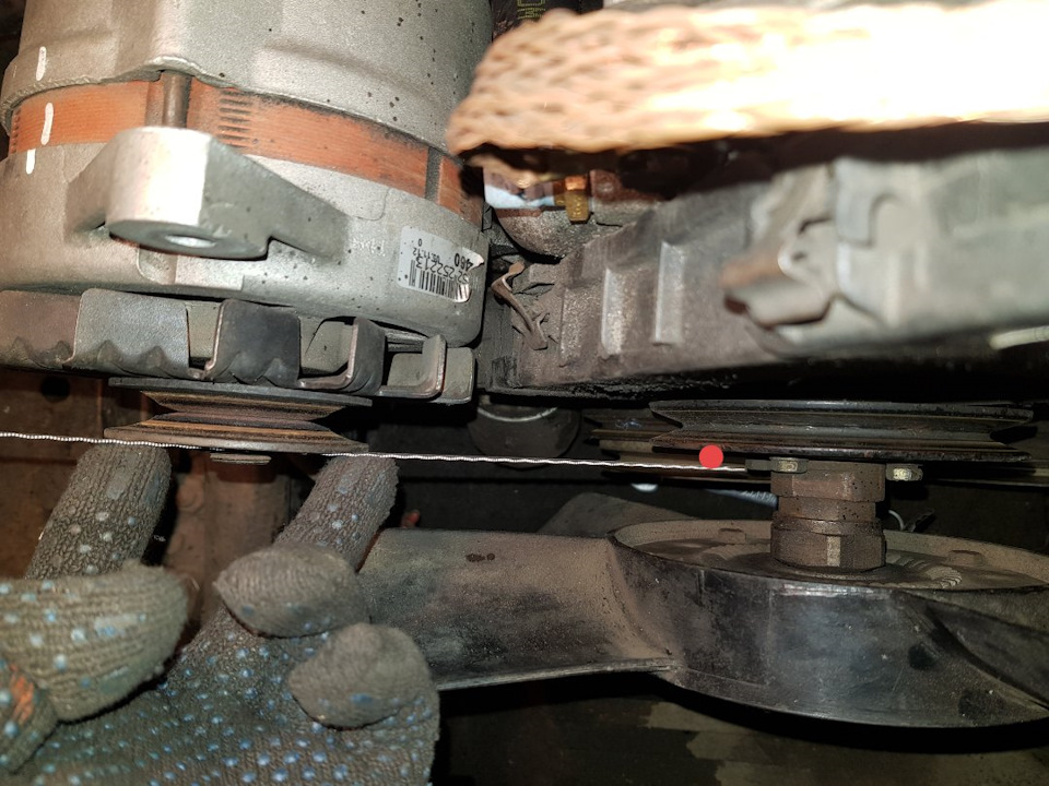

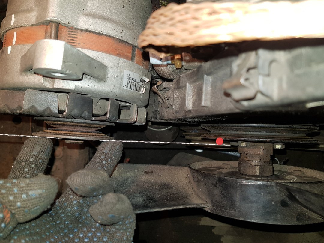

Короче выявил несоосность шкивов.
Гена стоит как то на излом и выпирает к радиатору.

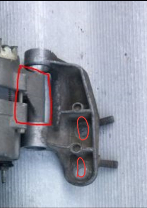

Пытался выправить кронштейн, попробовал слегка, легонько, легонечко стукнуть по силуминовому ушку которое ближе к радиатору в итоге лопнуло. Я не удивился, что оно лопнуло, но удивился с какой легкостью.
От нечего терять, по второму ушку лупил, чуть ли не со всей силы, что была возможность размахнуться в подкапотке — второму вообще по барабану.
На сколе заметил интересную вещь…
Нус… заказал б/у кронштейн, новые втулки гены. И через пару дней забрав их стал собирать на новых деталях.
С теплотой в сердце, и надеждой на выезд из гаража — вставил генератор в кронштейн, закрутил и… и НИХ%#@!..
Как быть? В чем может быть проблема?
Ну не должно же такого быть?

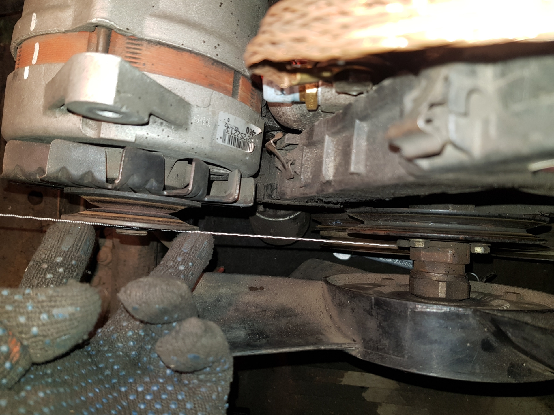

Остальные 3 шкива колена, виски, гура вообще в идеальной плоскости находятся. А гена как то раком стоит.
Может сам гена?
Шкив ровный, 8 нету, я уже хз че придумать. Болт в кронштейне который тоже ровный… НГ хочется встретить за рулем).

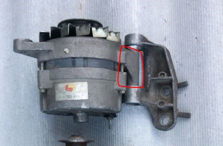

Подпилить Кронштейн, который на блоке внутренний и потом подобрать шайбу в то пространство между Кронштейном и геной.
Попробуй напильником эти места удлинить. У меня на гуре тоже соосность не сходилась, я шайбы подкладывал.

Но тем не менее, у друга оказался на задворке Богом забытый, умерший гена 21214. 3701010.
Отдал за воздух, я примерил и всё стало как по заводу и соосность стала идеальной). Жду когда рабочие дни начнутся, пойду куплю новый, перекину шкивы, что бы ремень мой новый 1000 налез ну и что бы дозаряд был. Что с моим генератором… понять не могу. Начинаю подозревать, что когда перебирали мне его, что то не так собрали. Ибо до переборке 1.5 года ездил и проблем не знал, а после… ремня стало хватать на пару тысяч пробега.)

На твоём гене, шайбы значит не правильно поставили, их там очень много идет
Скорее всего так оно и есть.)
Зато будет повод вскрыть его самому и по ютубу попытаться собрать заново)
Там на шкиве очень много шайб регулировочных, скорее всего перепутали их
Спасибо за инфу. Буду разбираться с шайбами)

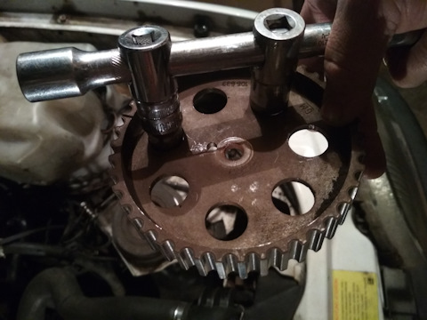

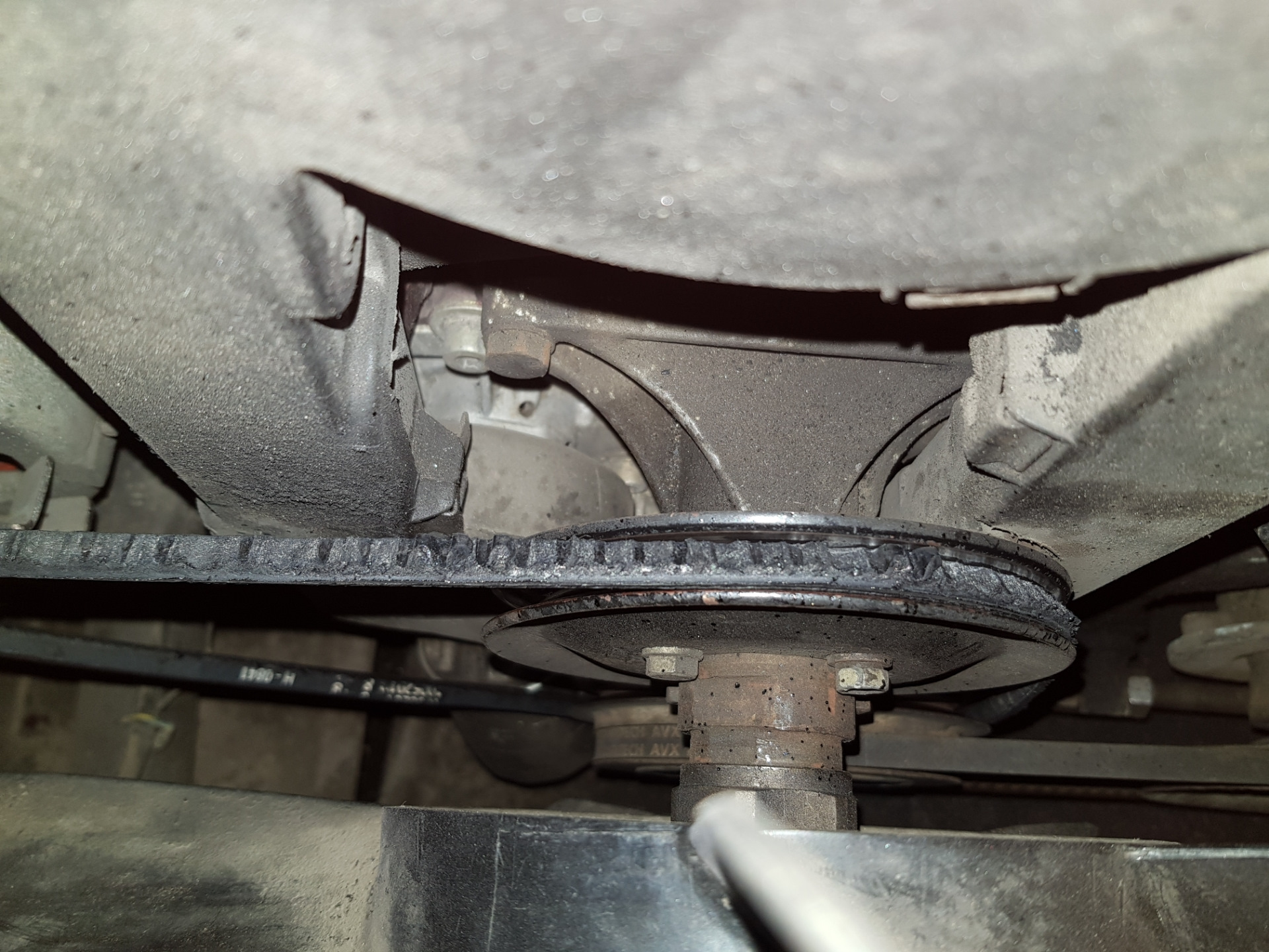

А термомуфту не трогали, кронштеин на котором она сидит? Люфта там нет?
Кстати не смотрел. Но со шкивом коленвала она идеально стоит. По этому наверно вряд ли. Но проверю, спасибо за наводку)
Шкиф коленвала и кронштеин коленвала проверь как сидят
Если они не так сидят, то получается и ремень гура должен криво стоять?
Ибо вся троица шкивов относительно друг друга вообще идеально сидят.
Гляну канеш, но кажется вряд ли дело в них.)
Ну и шкив генератора тоже посмотри, может он разболтался
На гене шкив мертво стоит — не люфтит.
Ровно — не виляет.
Подозреваю, что еще может как то загнулся этот кронштейн который литой с корпусом гены.
Но как… уму не приложу))
