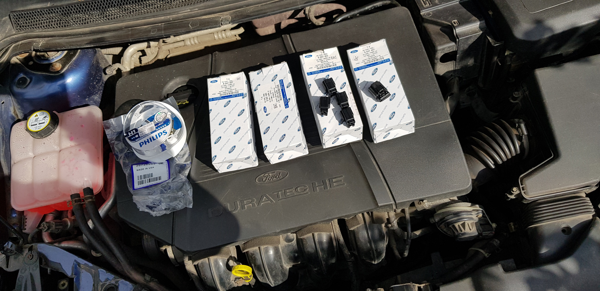

чтож купил новый оригинальный, до кучи решил поменять расширительный бачок, крышку и залить новый антифриз

Махнул все катушки и разьёмы, старые все были потрескавшиеся
