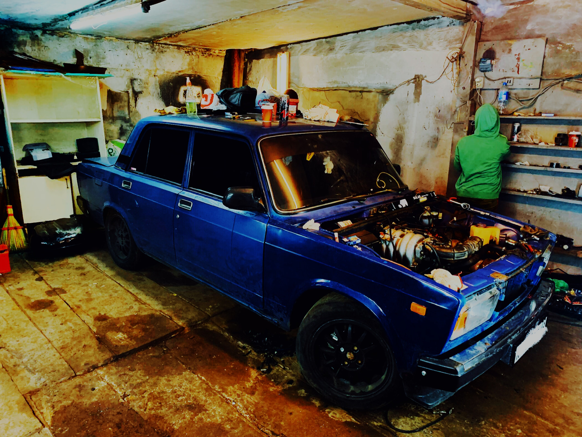

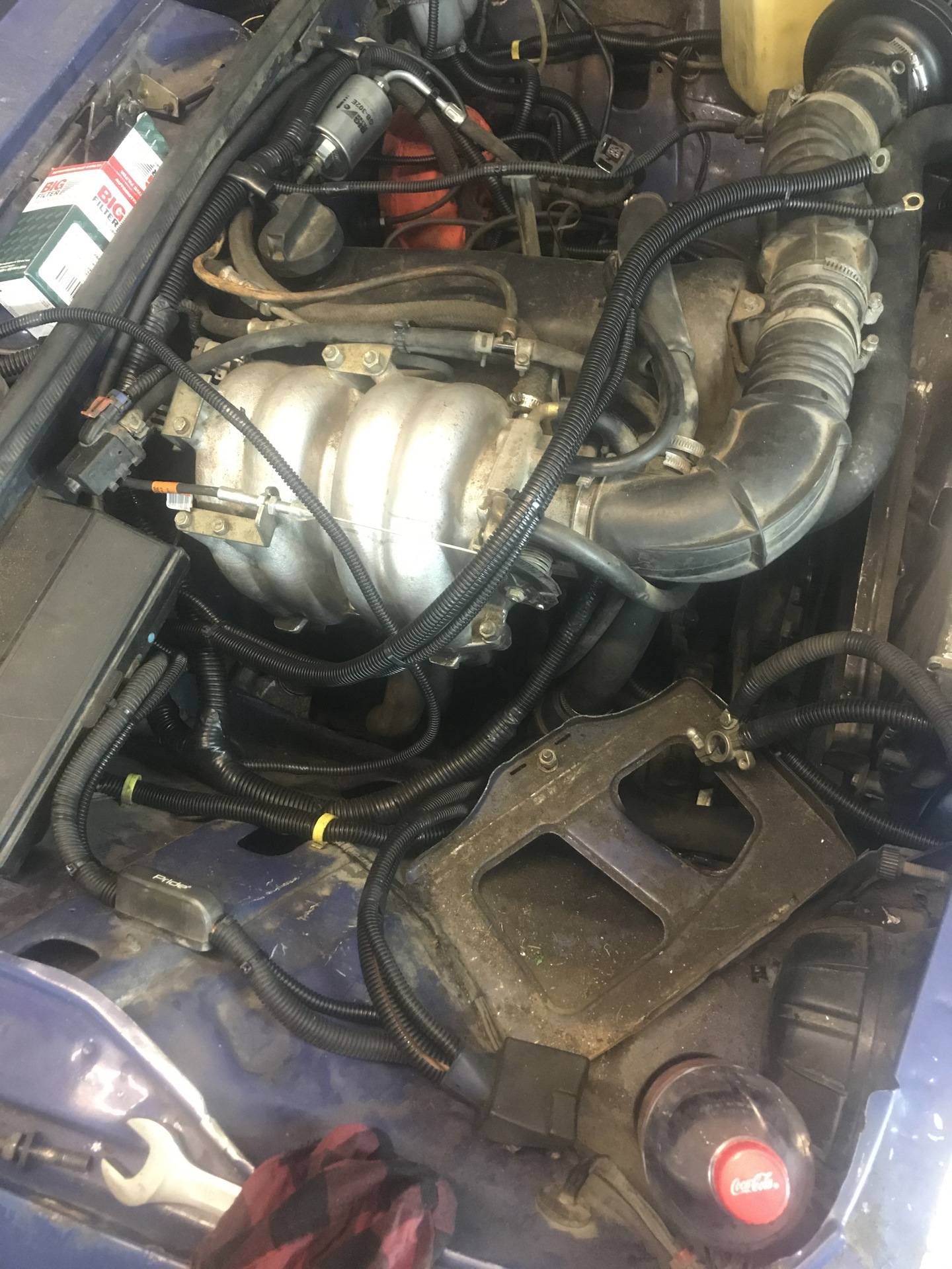

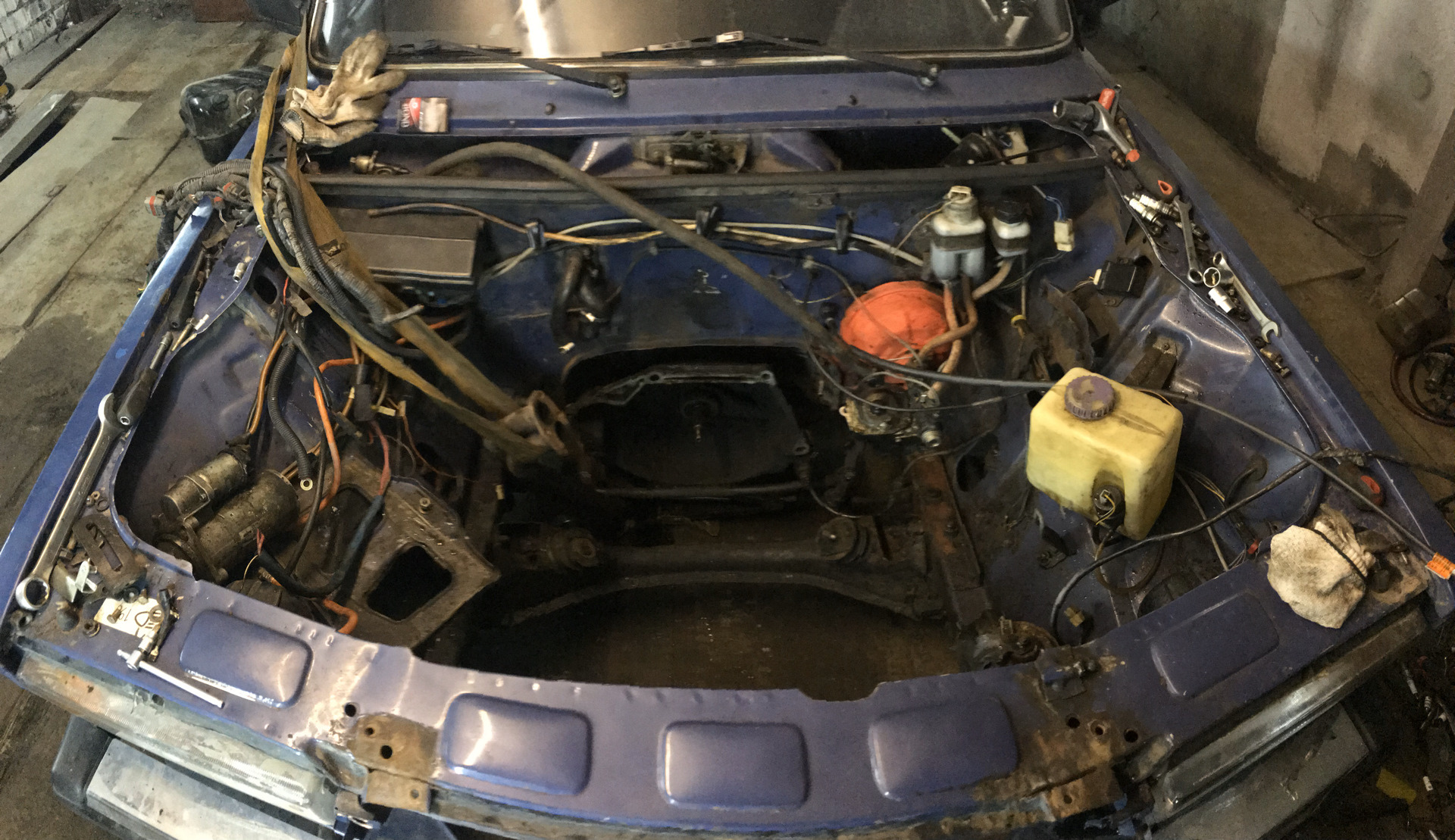

Родной карбюраторный мотор кончился и я решил заменить его на инжекторный.
Нашёл по объявлению мотор, поехал и купил, с установкой проблем не возникало)
Косу подкапотную кинул от ваз 2114, дмрв тоже с 14, мозги тоже с 14 январь 7.2 и прошил 14-ой прошивкой с небольшими изменениями. Все провода упокоилась в гофру, тянул топливную магистраль, установил инжекторный бак и все подключил, все работает безотказно)
