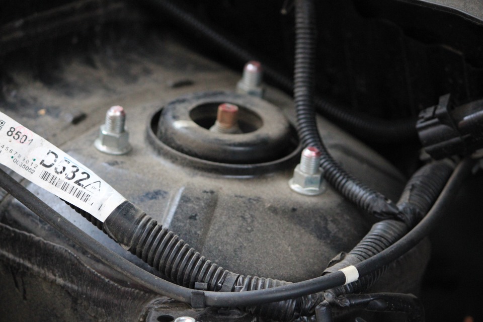

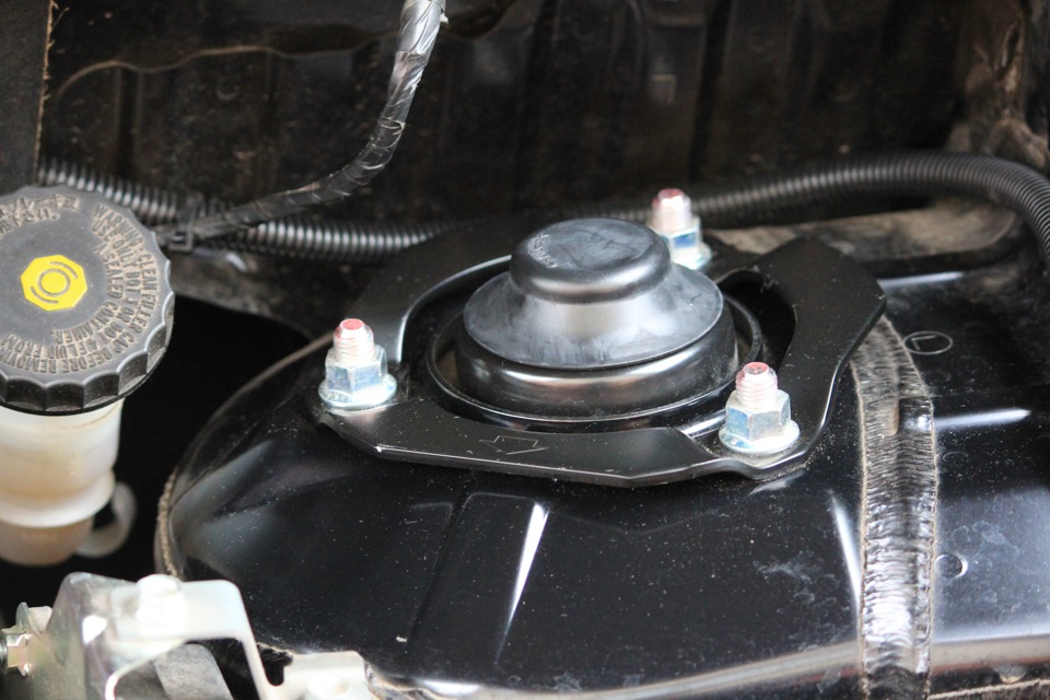

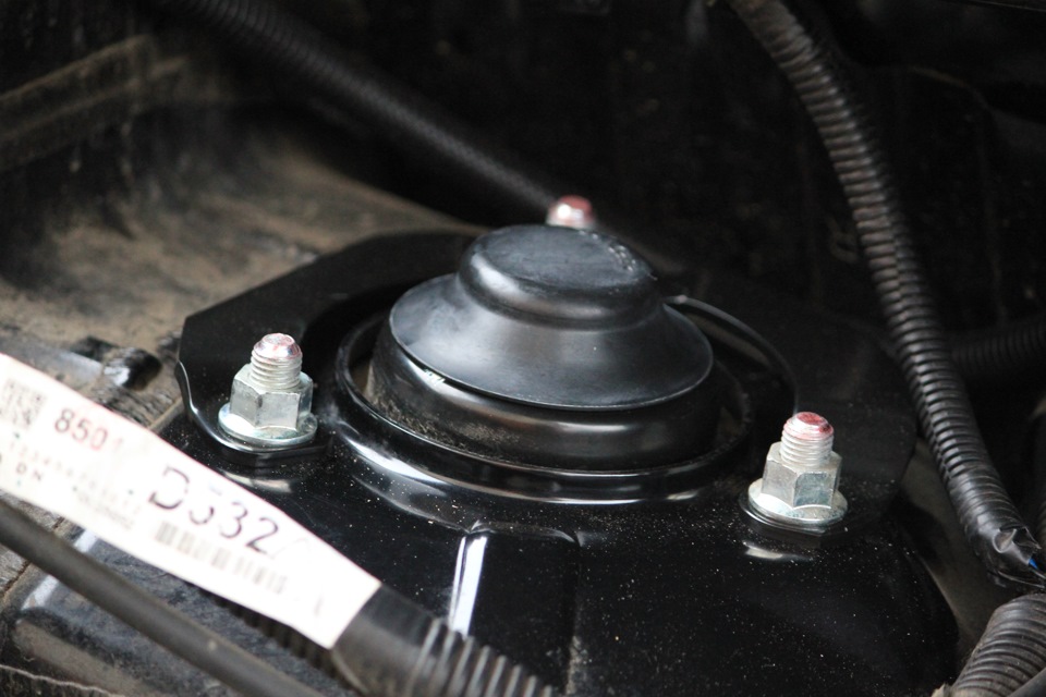

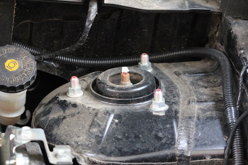

Сначала хотел купить брызговики, но потом подумал что они не так нужны, по грязи не езжу, да и моек на квадратный километр 10 штук, если надо будет помою лишний раз. Как раз кто то БЖ создавал что поставил пластины, ну и я решил тоже заказать их, т.к. деньги давно без дела висели в личном кабинете на сайте "емех", так же заказал крышку гайки амортизатора для полного комплекта и в течении недели мне доставили все запчасти.Замена заняла не более 10 мин.Понадобился вороток и насадка на 14 и все готово.
Пока не пробовал и не могу сказать что изменилось в управлении.
Номера пластин—5220D645, 5220J646
Номер крышки гайки—4060A136

Evgeny242 а как менял ? Просто на стоящей машине открутил гайки, поставил пластину, и закрутил обратно эти же гайки ?
Да, все верно, но смысла в них нет никакого.
Все ставят распорки, эффект 100% от неё.

Интересно, а почему эти пластины отличаются? По идее одинаковые же быть должны. А выходит левая цельная, а правая в виде подковы…
Трудно сказать, так решили инженеры Митсубиси)
