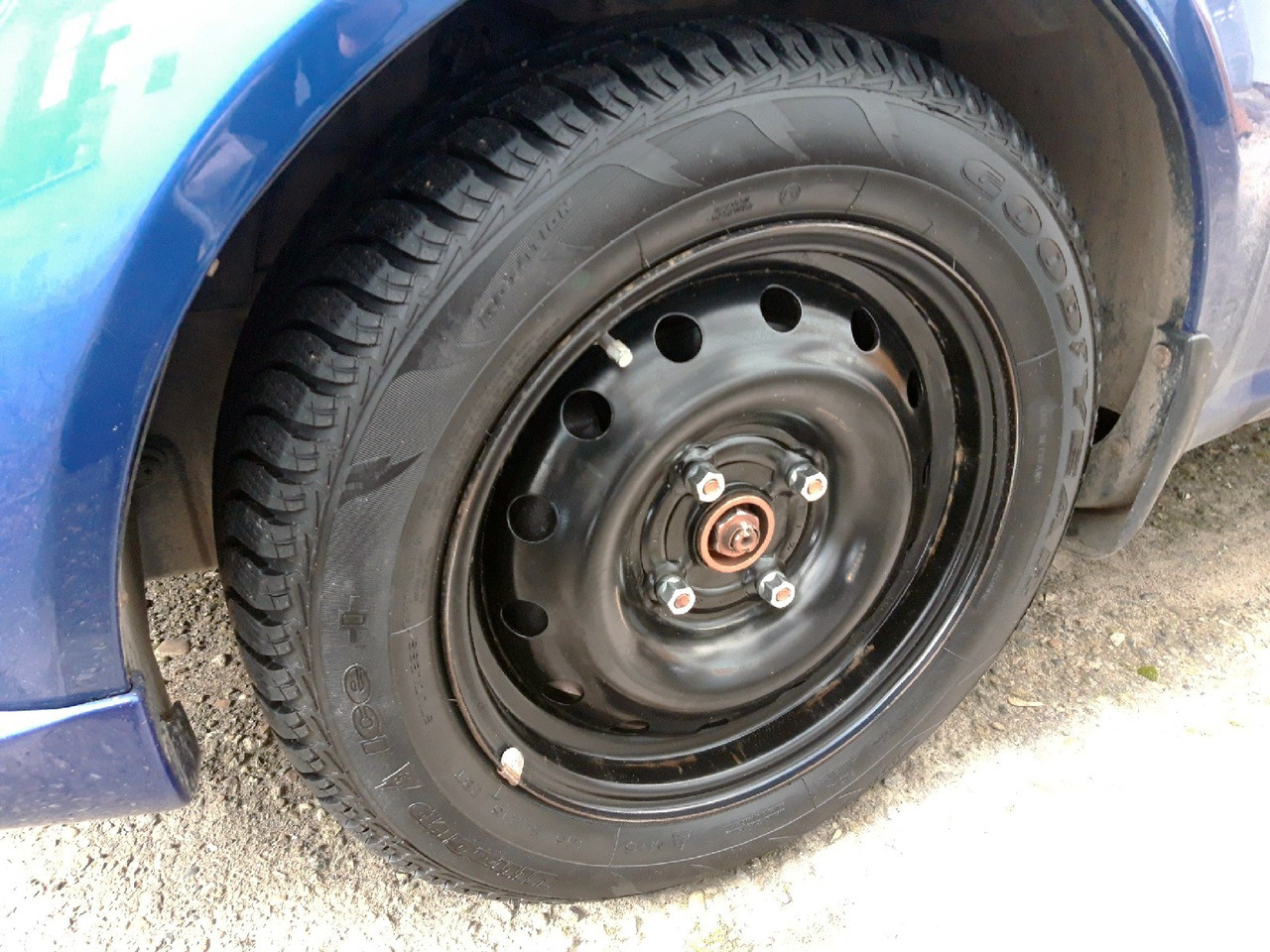

Сменил обувку по традиции 15-го Ноября, хотя многие переобулись заранее, аж в начале Ноября!
Выходные тогда выдались солнечными и тёплыми…
И всё же, как хорошо иметь второй готовый комплект колёс — никаких очередей в шинку! )))

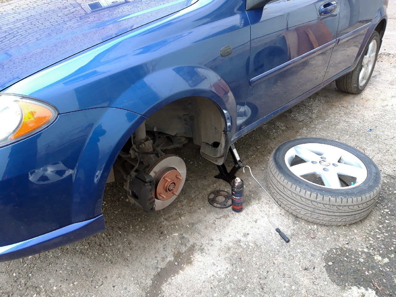

Перед установкой зимнего комплекта колёс, ступицу обработал медной смазкой…

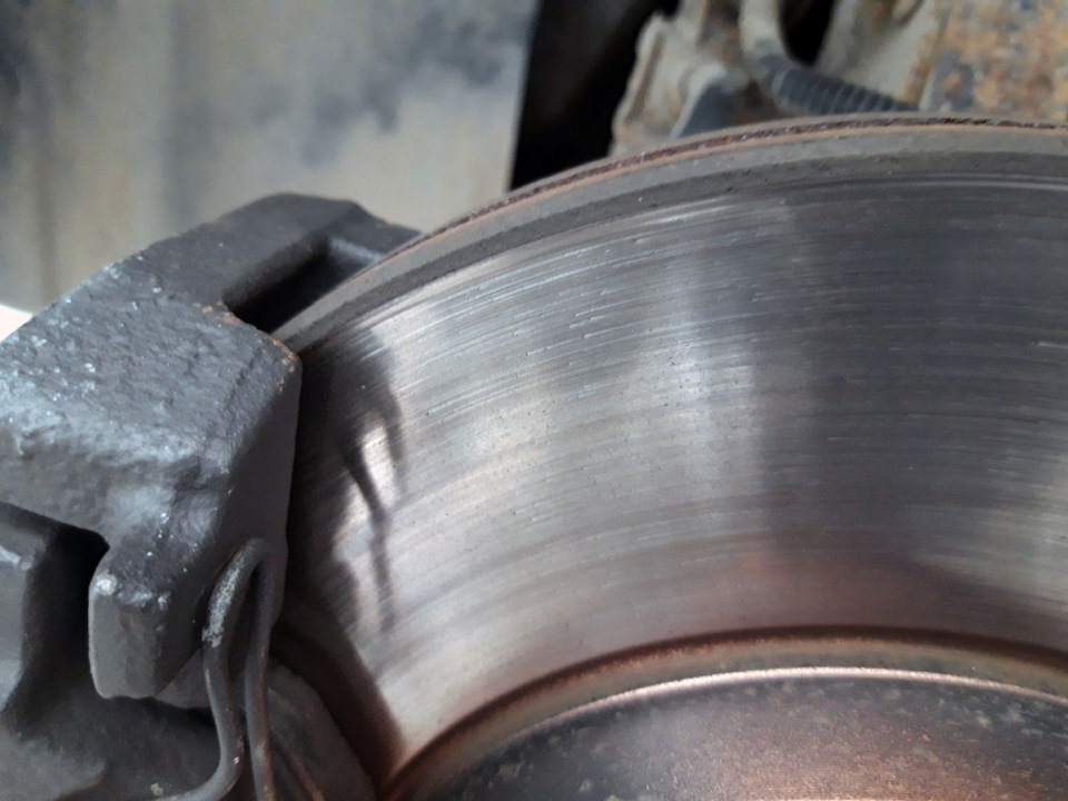

Состояние тормозных дисков после 27000км пробега…

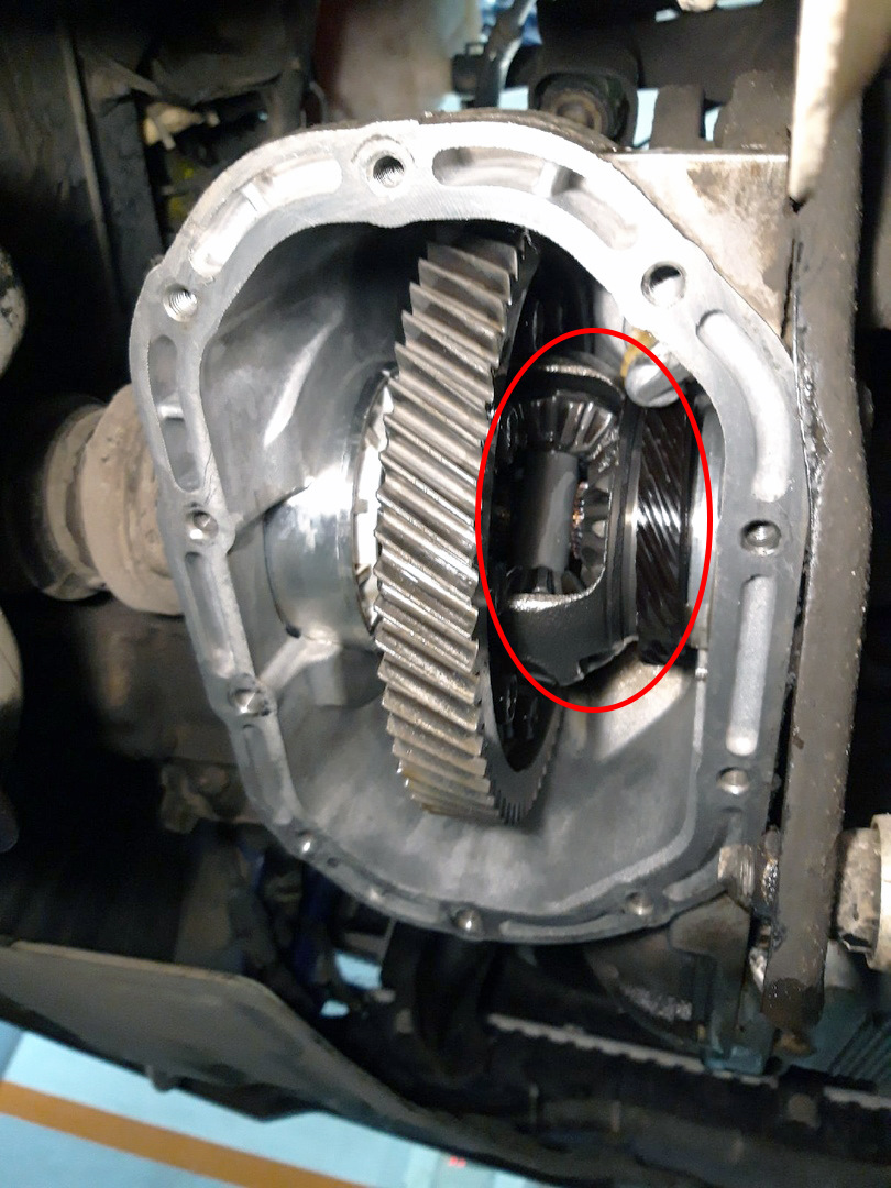

Так же решил заменить масло в МКПП (первый раз менял на 63000км), и сальник штока выбора передач (начал немного сопливить).
Масло МКПП GM 75W-90 — 93740315;
Прокладка поддона КПП на 10 болтов GM — 96179241;
Шток вилки КПП GM — 94580787;
Сальник штока GM — 90129204;
Прокладка механизма переключения передач Parts Mall — P1T-C001
(позже в сервисе заменил эту какашку на оригинальную прокладку GM 25194475).

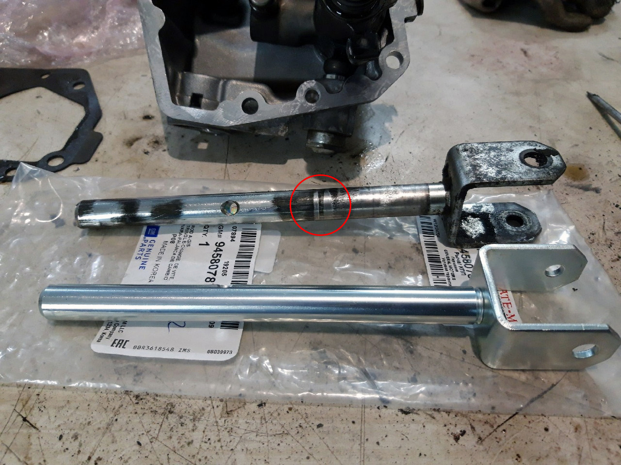

Работу начали с замены сальника штока:
За 135000км пробега на заводском штоке появилась заметная выработка.
Сальник со штоком заменили, механизм отмыли — теперь как новый!

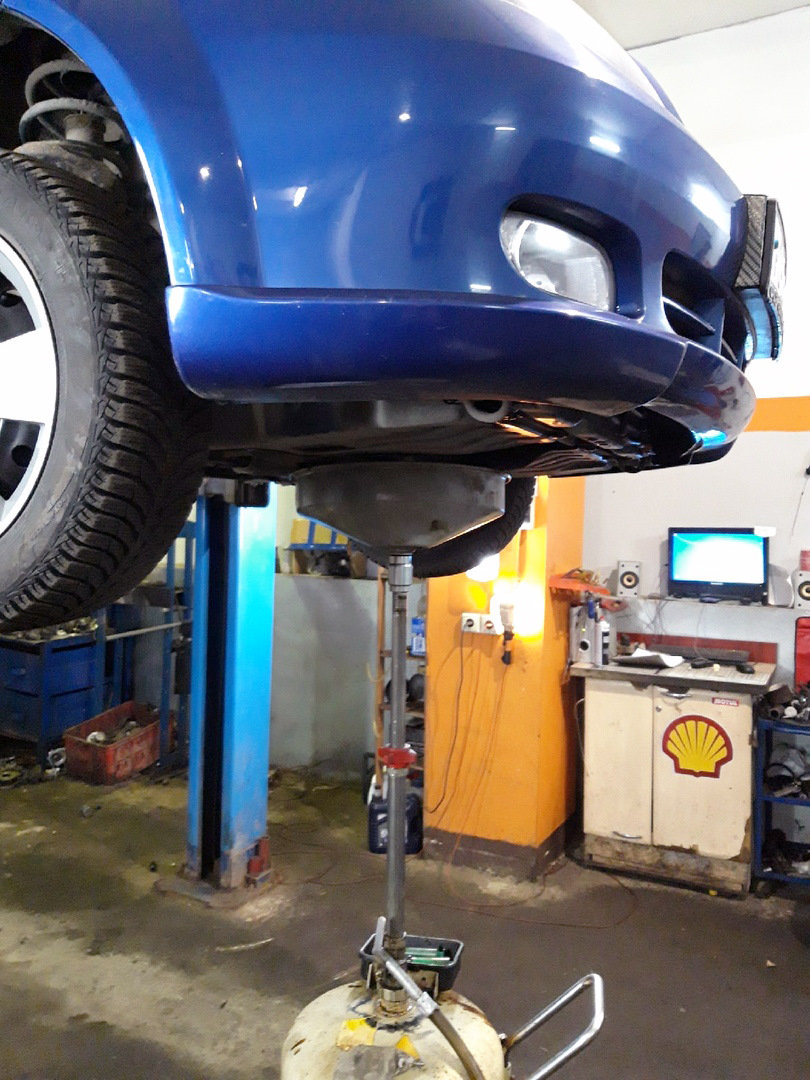

Далее приступили к замене масла…
На прошлом ТО я поставил ради интереса маслосливной болт картера с магнитом Masuma M-52 — что могу сказать, никакой металлической стружки я не обнаружил (да и откуда ей там взяться), только небольшой сгусток масленого отложения.

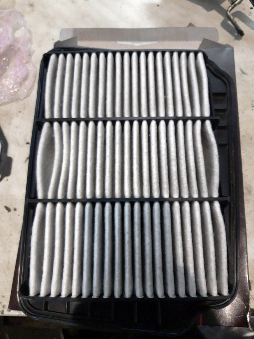

Так же фото воздушных фильтров после 7500км пробега — для тех, кто забывает про их существование! ))
Теперь про замену масла в МКПП — после первой замены заводского масла на 75W-90 я проехал почти 72000км! Масло показало себя с хорошей стороны, зимой не густело, налёта в коробке нет…
Но… без огорчений не обошлось — обнаружил люфт сателлитов дифференциала!
Сразу вспомнил запись одноклубника Rinat-478 под названием "Победил гул в МКПП" — походу, мне предстоит тоже самое… Хотя, гула пока у меня нет… Но, возможно, займусь этим вопросом следующим летом, когда буду менять сцепление…

93743633 — Комплект сателлитов дифференциала;
25190003 — Шайба коническая сателлита (2шт);
25190005 — Шайба упорная сателлита (2шт);
96297027 — Ось сателлита;
96169094 — Палец стопорный оси сателлитов;
96335754 — Подшипник дифференциала (2шт);
96243158 — Уплотнительное кольцо регулировочной гайки;
96243159 — Уплотнительное кольцо фланца-дифференциала;
90125064 — Шестерня привода спидометра;
96264738 — Сальник привода КПП (2шт).

Было тоже разбито и гудело поменял теперь норм.
5-7 тыщ замена сателлитов и подшипников
Я уже в курсе )))
280 тыс км, масло не менял в кпп, ничего не гудит и каждая передача работает

В сервисе мужик матерился когда ставил прокладку parts mall, в итоге выкинул и взял старую поставил. Говорит лучше бы ты прокладку оригинал купил.

Столько гемора предстоит. Пробег то небольшой.
да гемора никакого… главное финансы!

Ох уж этот шток выбора передач… Не знаю, сколько я ещё буду терпеть звон и треск ;)))
На счёт колпаков: www.drive2.ru/l/514298489111315033/
А по поводу "звона и треска" — я не совсем понял, о чём ты!
Вертолет менять нужно
зачем менять, когда можно просто перебрать и будет тебе счастье! www.drive2.ru/l/528091312725951509/
