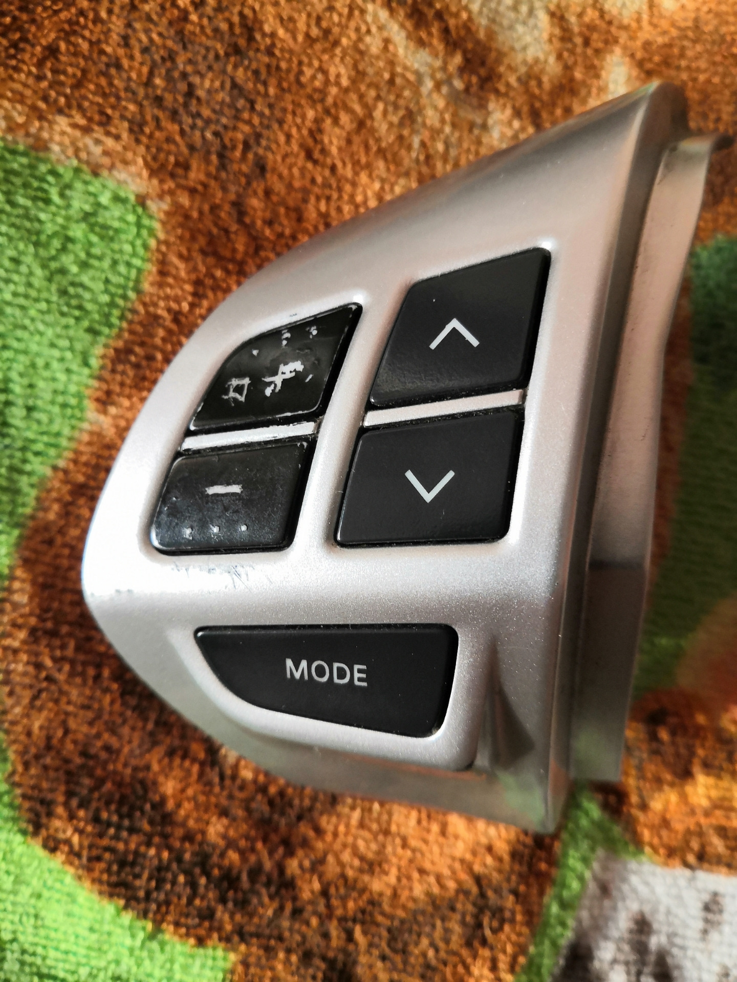

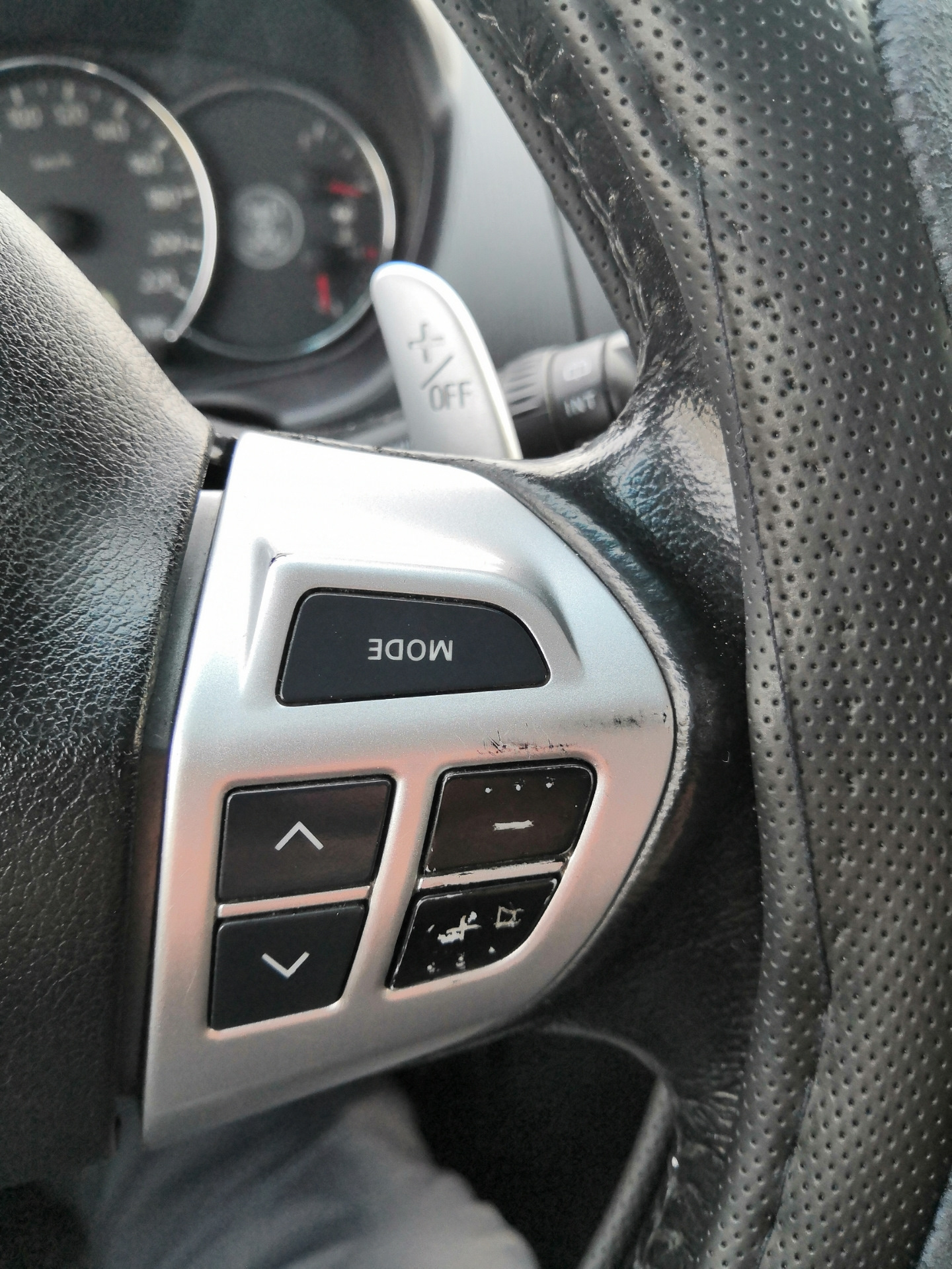

Иногда душа требует перемен…

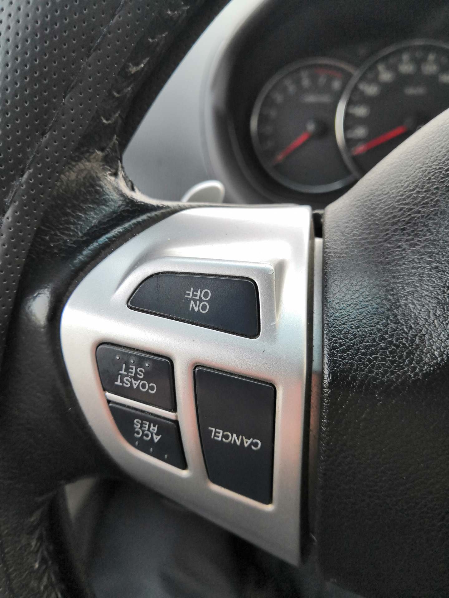

Тем более когда есть элементы интерьера потрепанные временем.

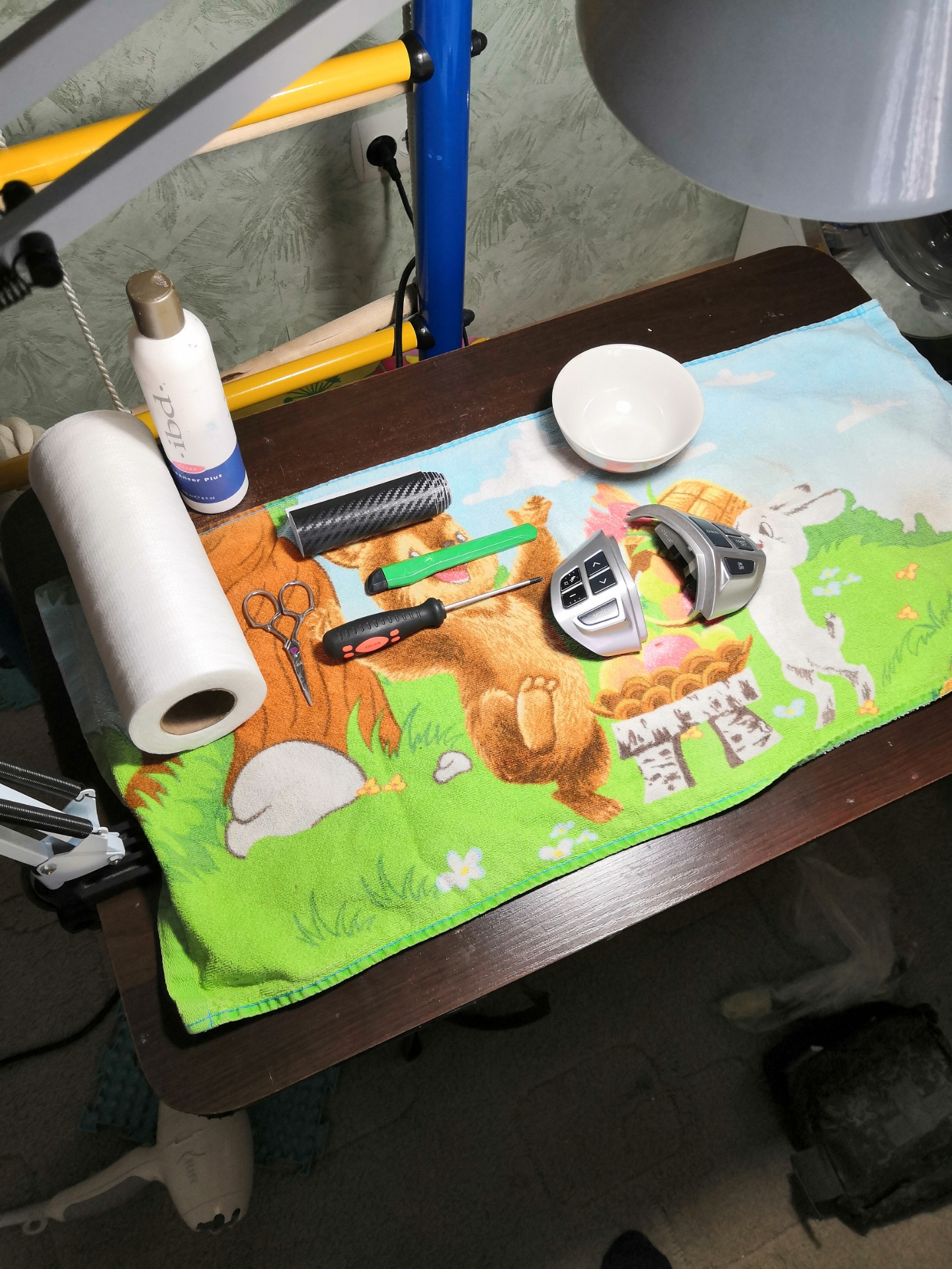

Накладки на руле уже попритерлись. Обклеим их плёнкой и посмотрим, что из этого получится.

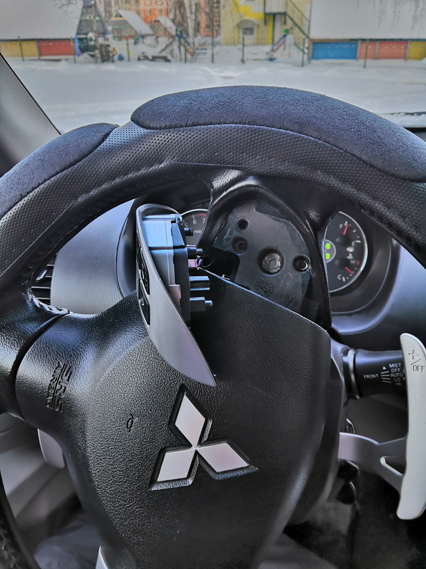

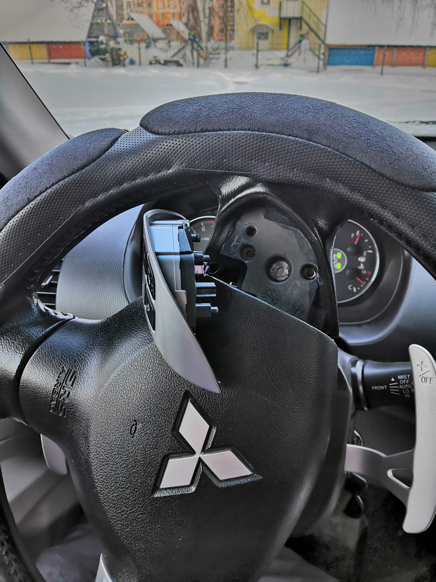

Для начала снимаем накладки. Откручиваем по одному болтику снизу( отвёртку желательно брать крестовую) и вытаскиваем накладки.
Тянем аккуратно, незабываем фишки отключить.

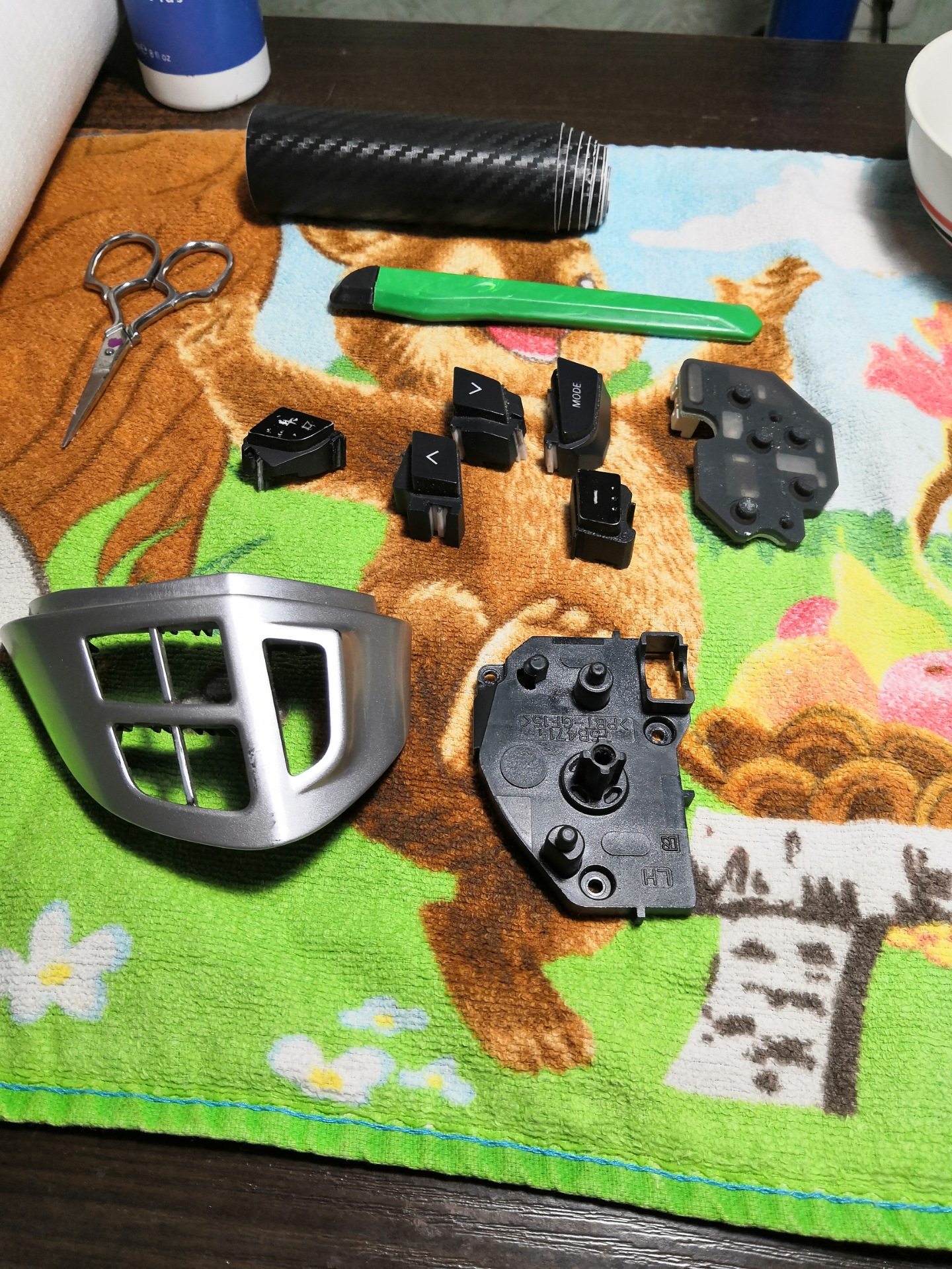

Далее готовим рабочее место
И приступаем к процессу.

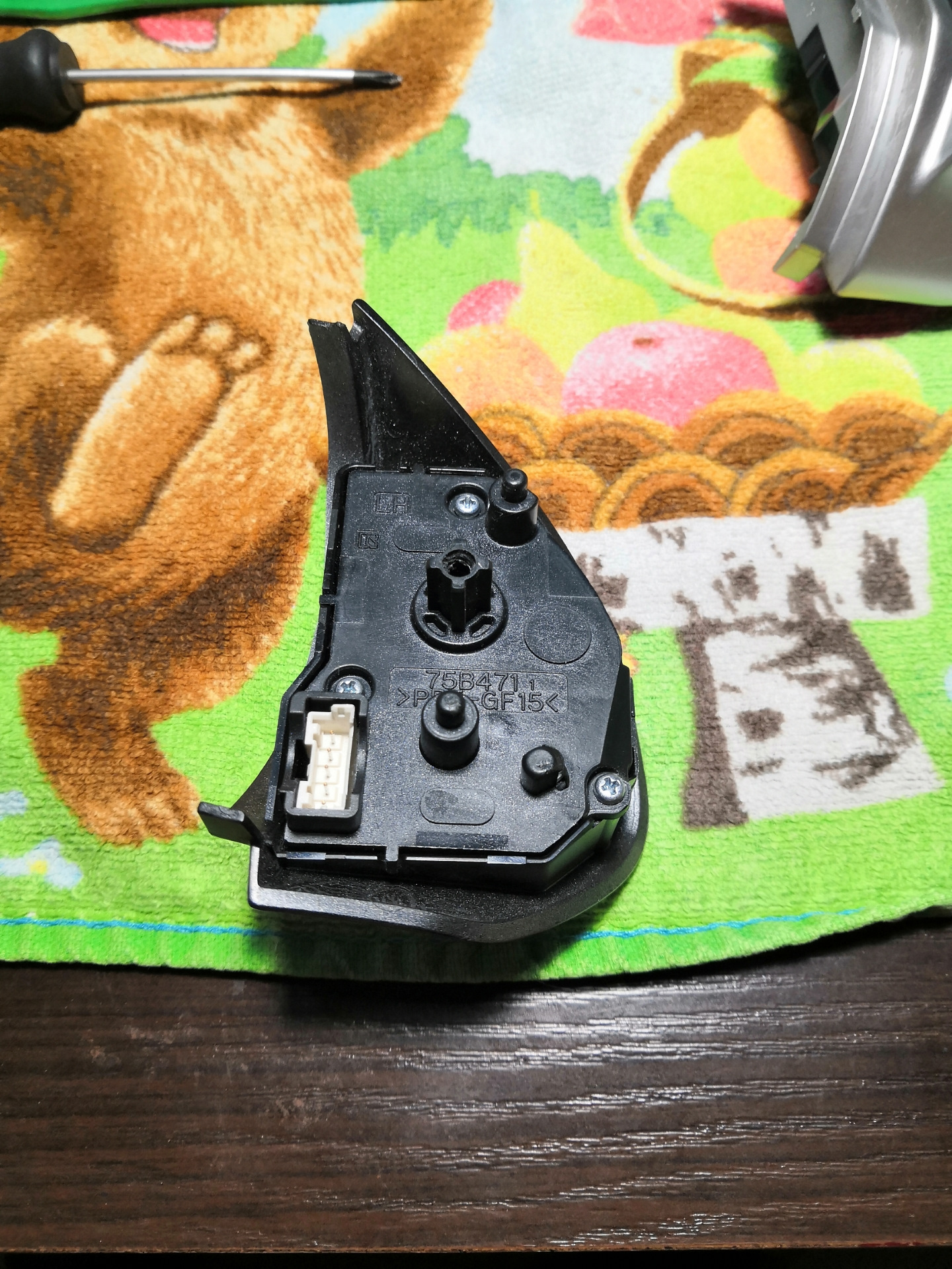

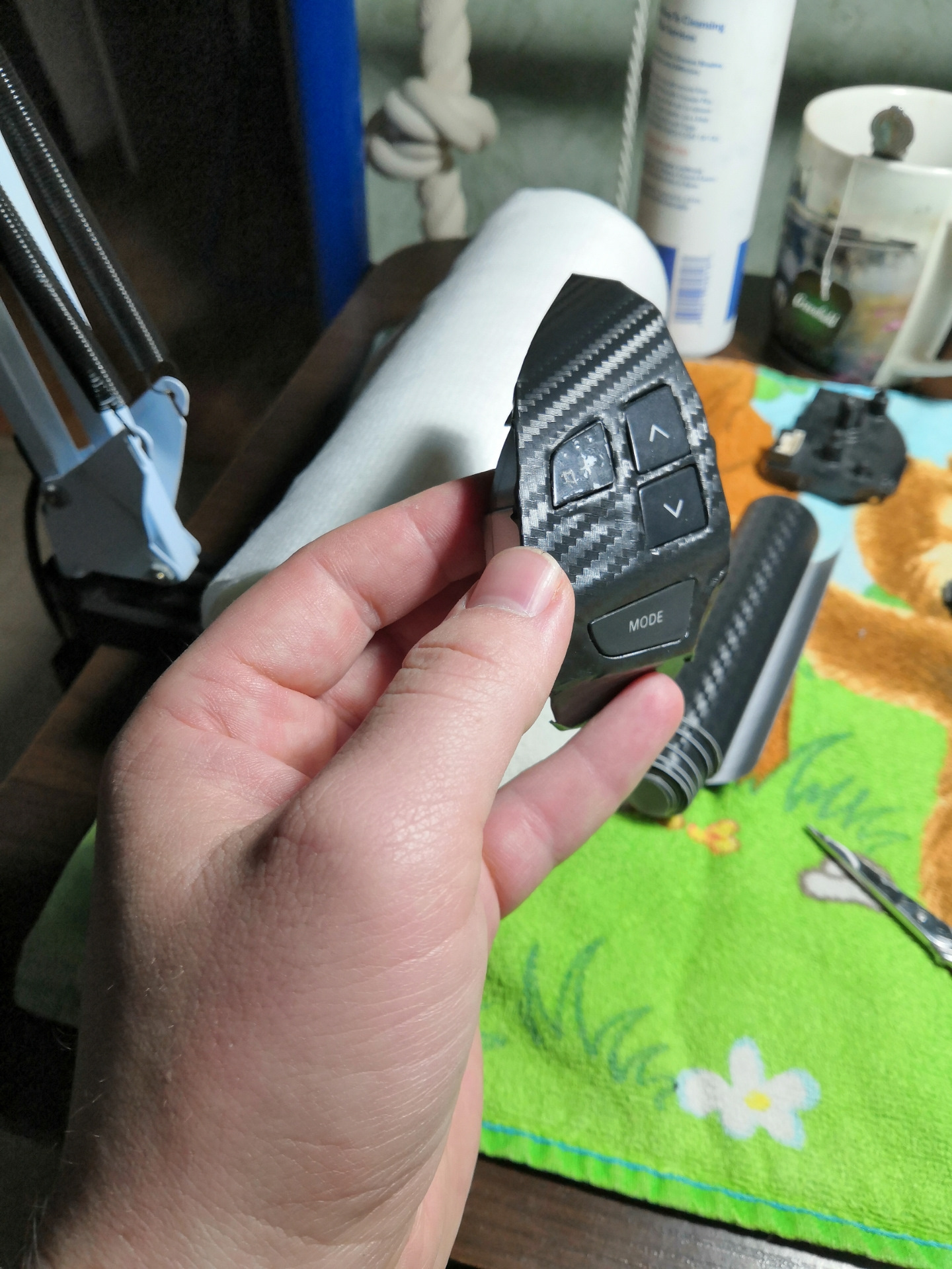

Раскручиваем накладки и убираем кнопки.

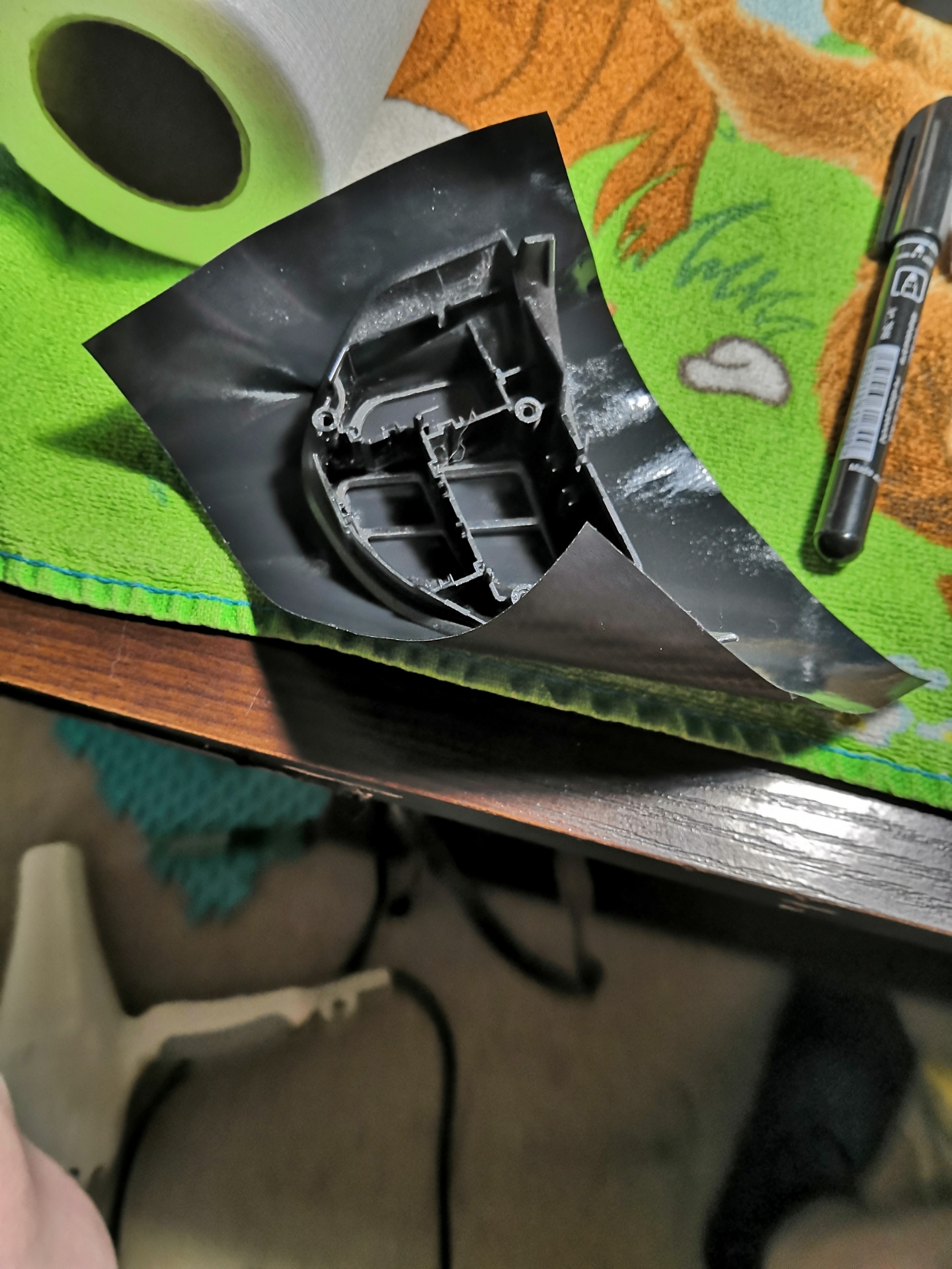

После того как все разобрали обезжириваем корпус.

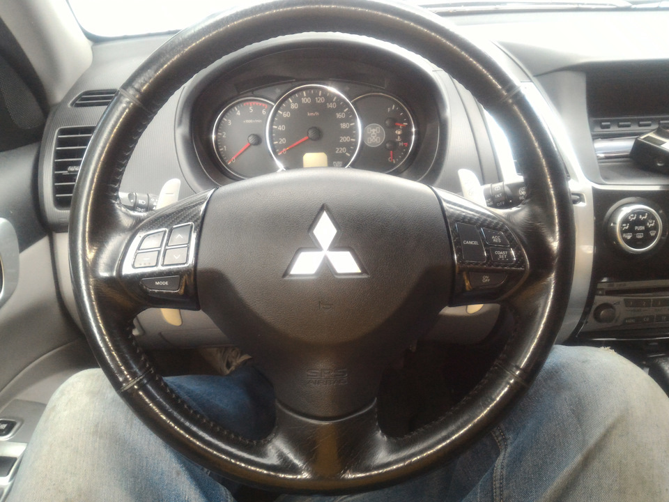

И начинаем не спеша обклеивать.

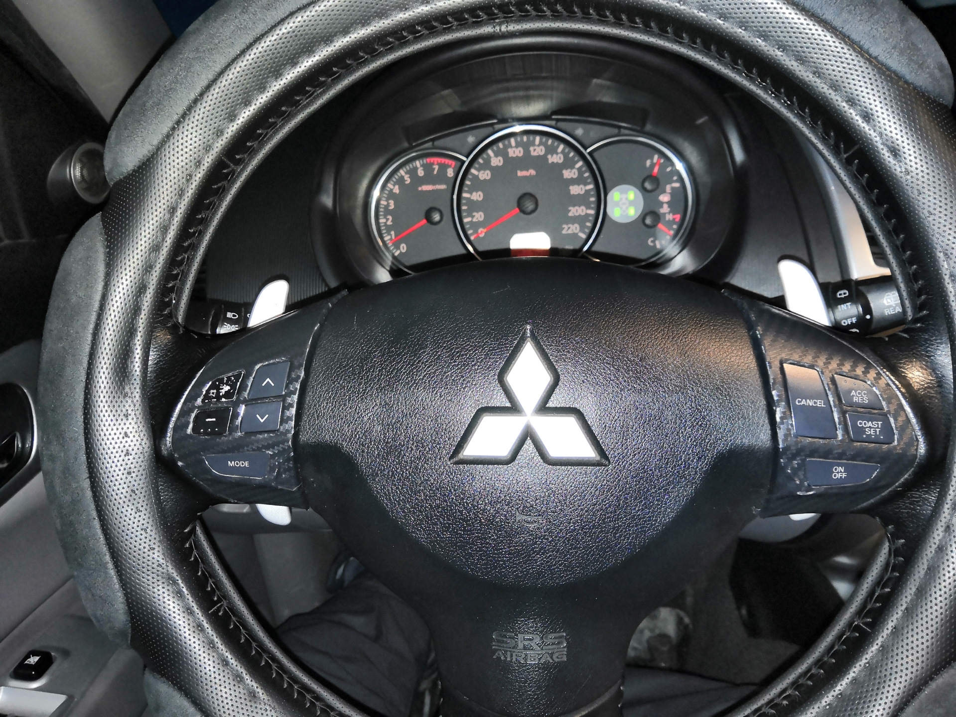

После возвращаем все на свои места.
Как то так.

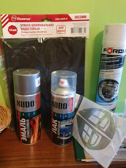

Я не заморачивался, а покрасил заново. Правда со второго раза нормально получилось. Была идея в карбон их затянуть, но так как никаких других карбоновых элементов нет, посчитал, что грубовато смотреться будут…

Я просто нолями шкуркой снял, и заполировал.
Хороший вариант, возьму на заметку, а то я уже подумывал купить черные кнопки на Али.
Можно было просто снять краску с этих панелей, и заполировать, были б просто черные )

Но клеить пленку не очень просто, форма увы не простая.
