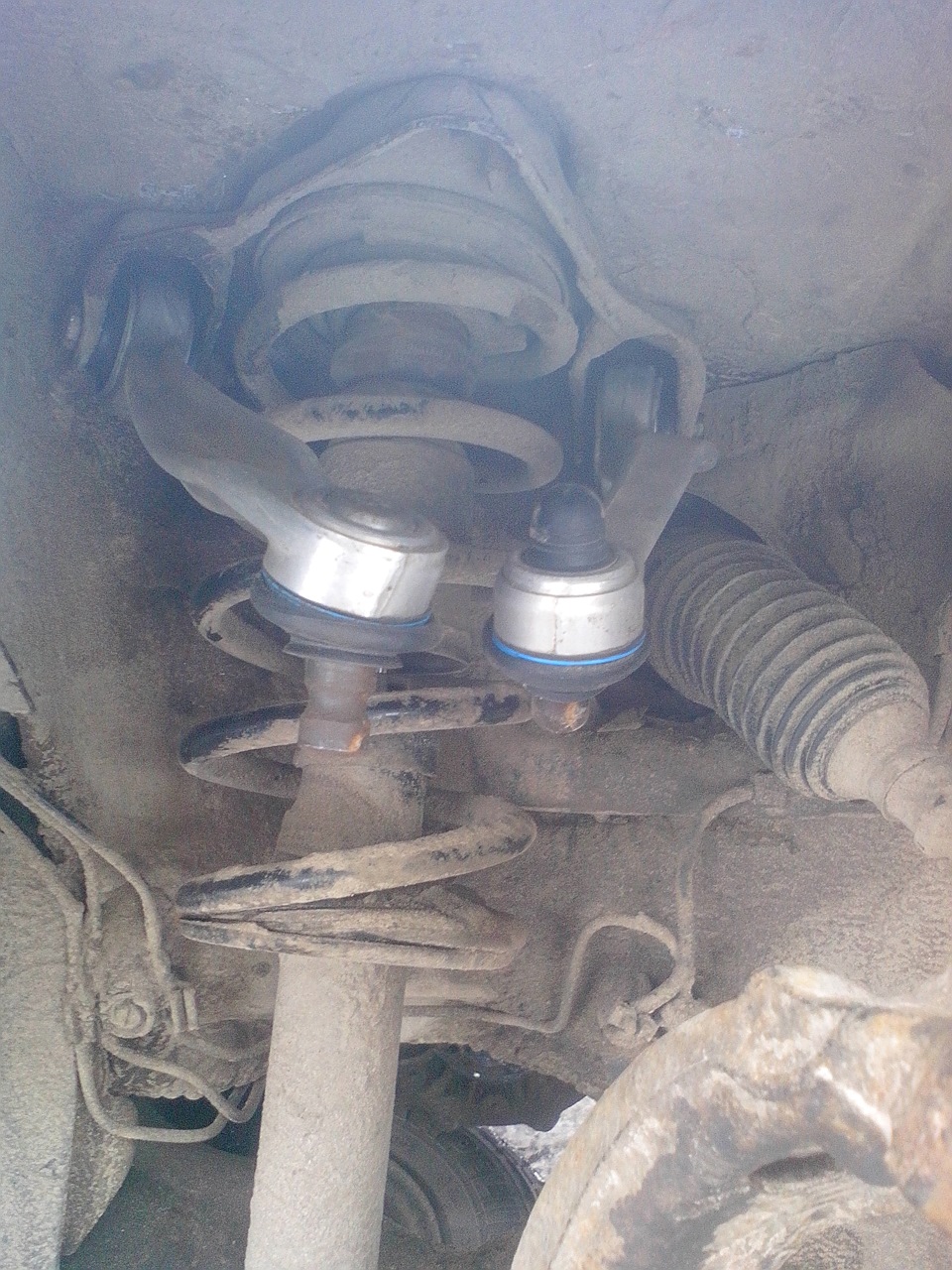

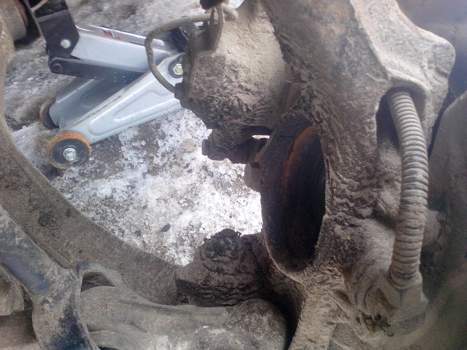

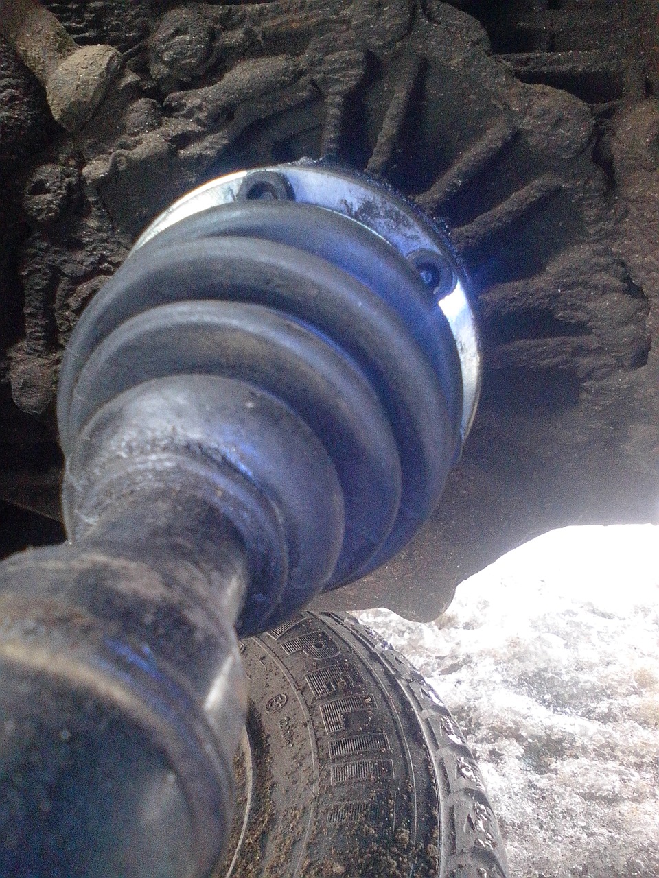

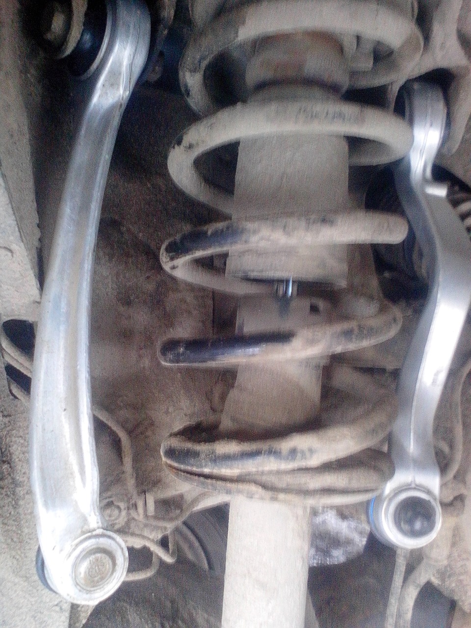

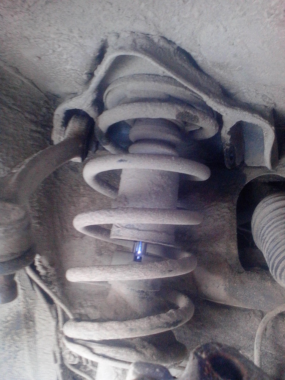

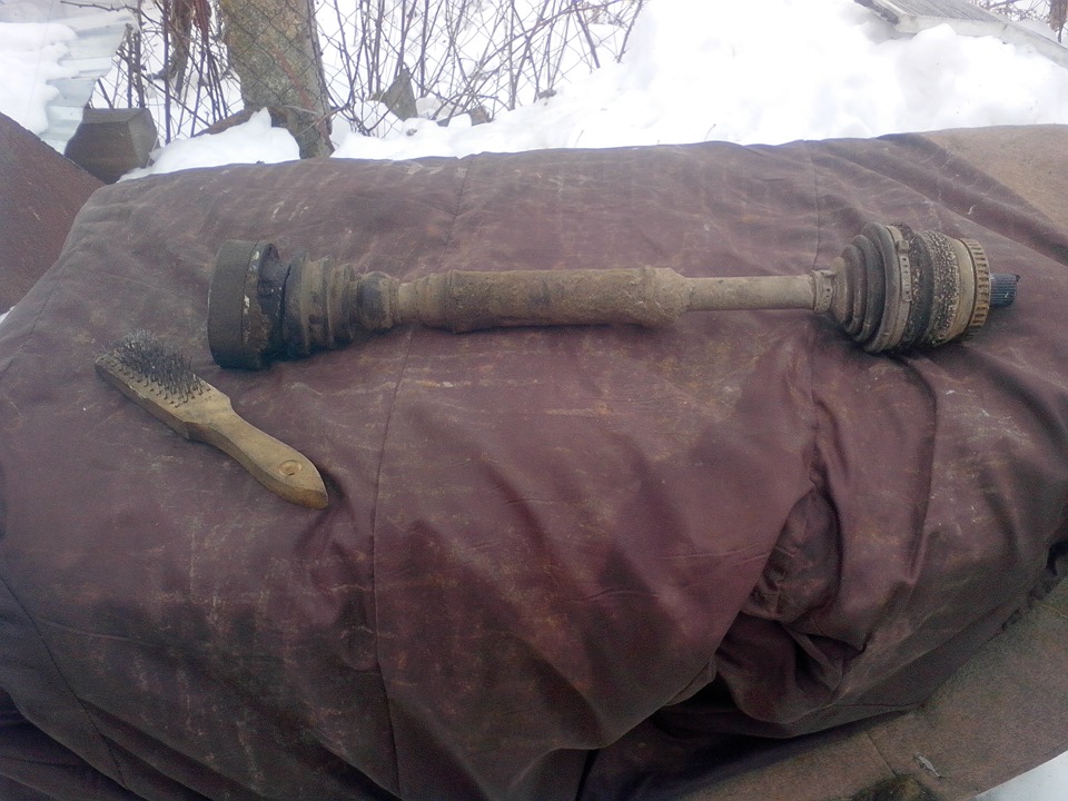

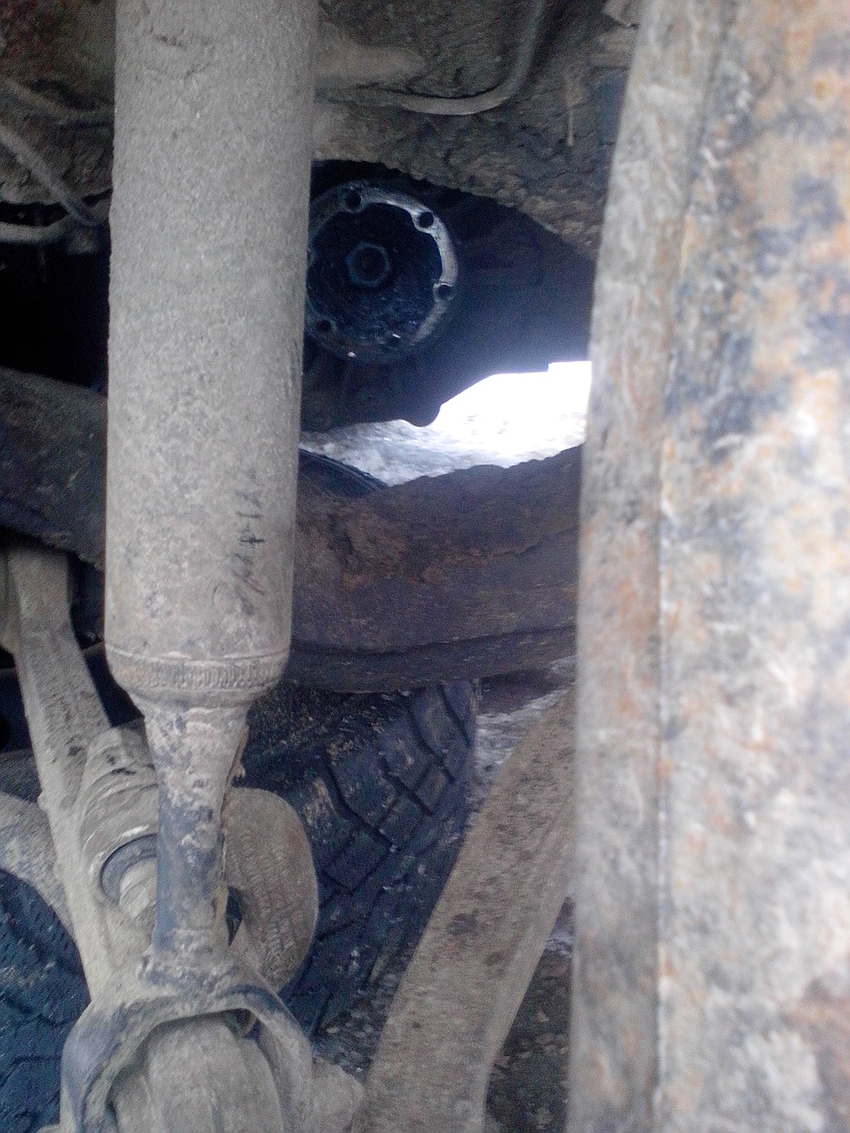

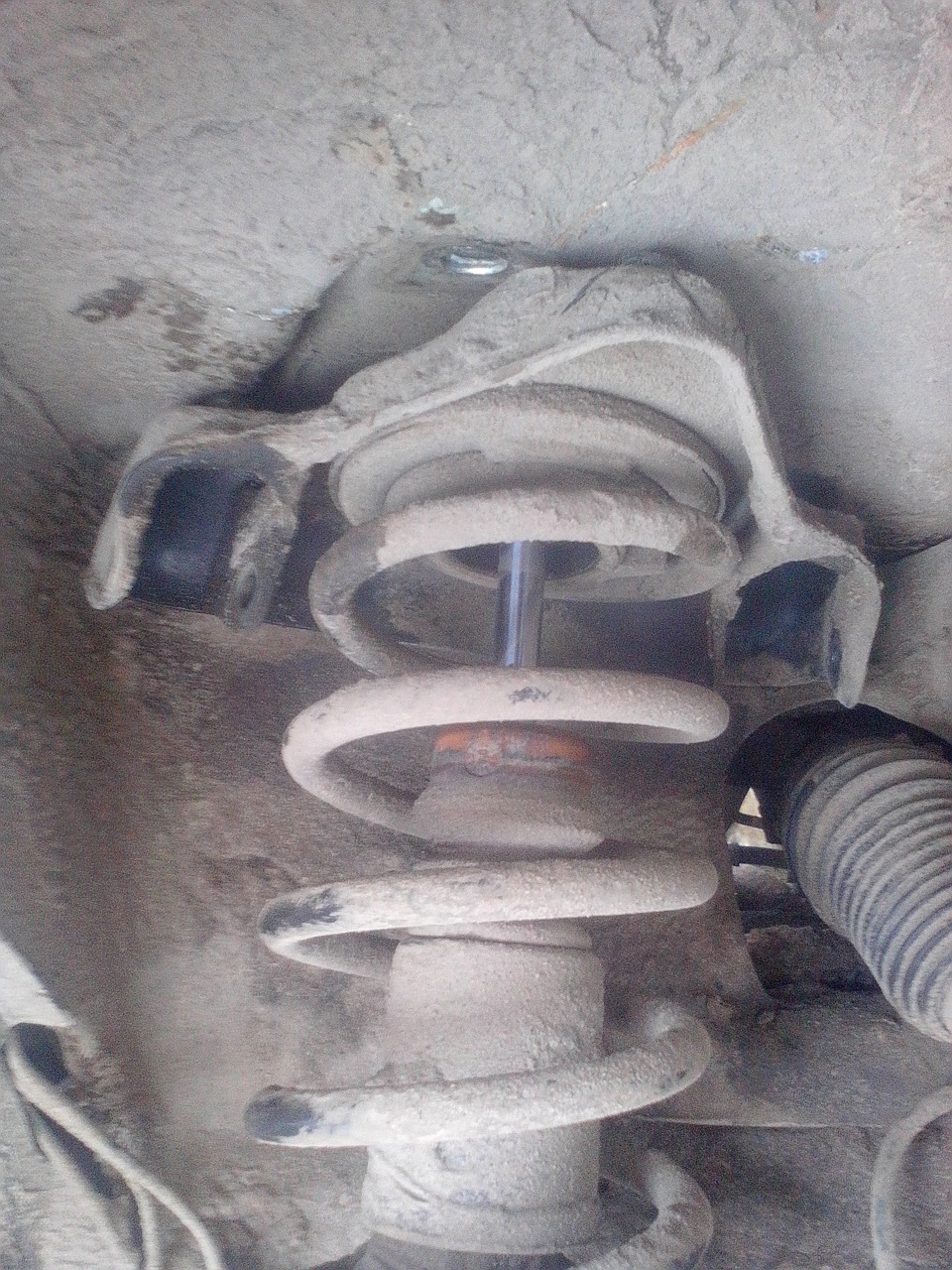

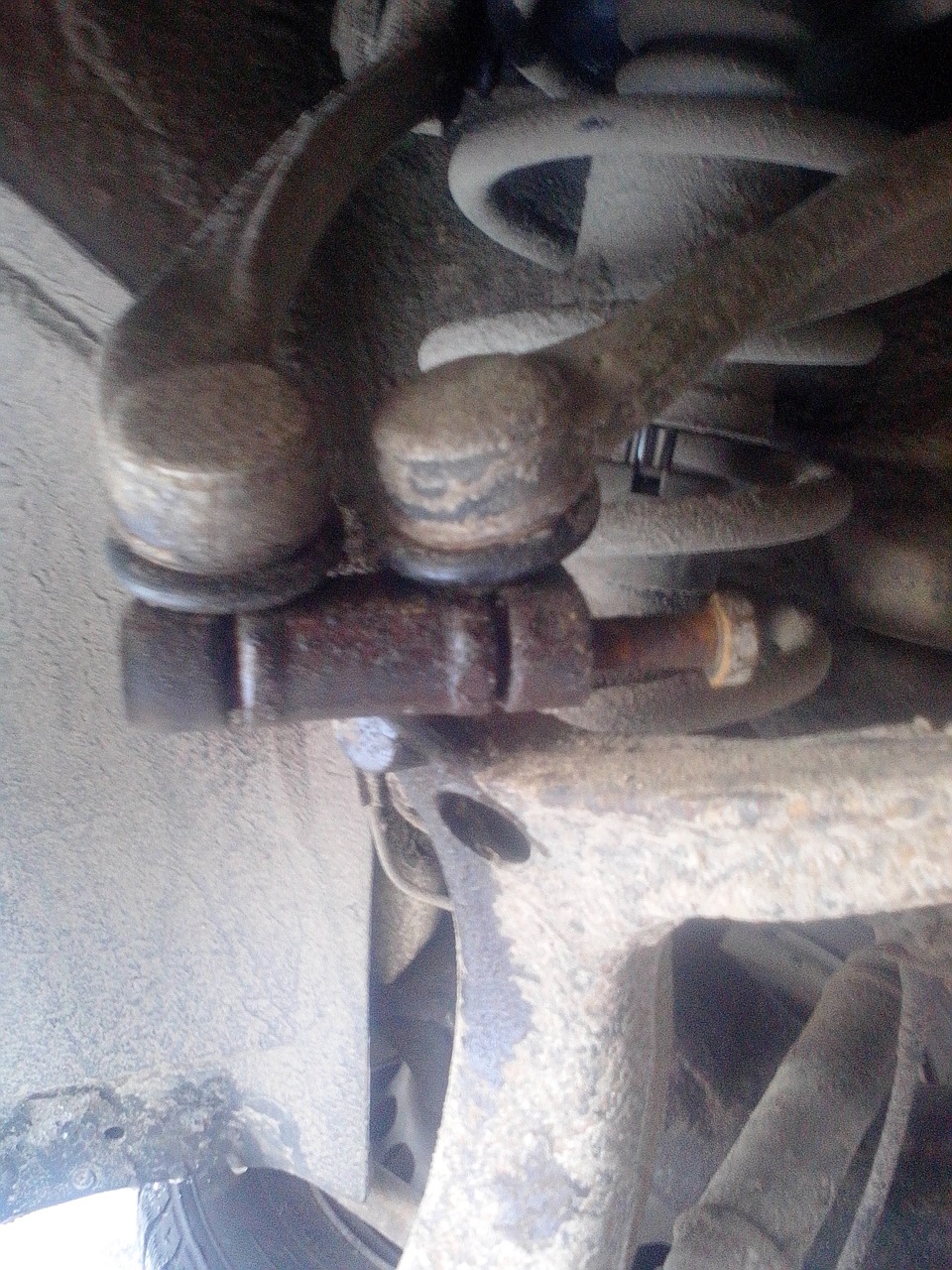

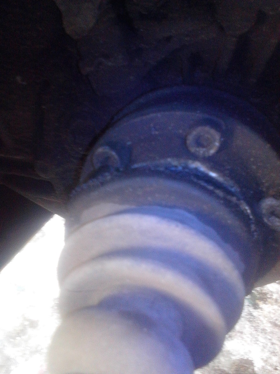

Доброго времени суток!Вчера решил заменить немного косточек у БеЛоСнЕжКи, заодно внутренний шруз, так как пыльник был в ужасном состоянии!
за качество сильно не ругайте, снимал на телефон (((
Спасибо За Внимание

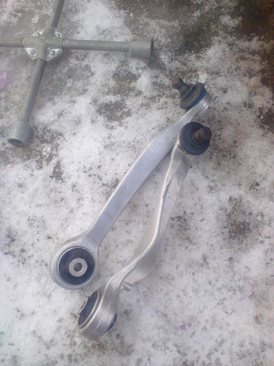

Под нагрузкой или без не важно, ибо ни то ни то неверно для верхних рычагов. Для разных двигателей это расстояние разное. Если интересно www.drive2.ru/l/3124553/
я с начало пробовал без нагрузки, тянет в эту сторону…а потом под ногрузкой перестало…как то так…
сайлентблоки под нагрузкой затягивал?
что бы все правильно и нормально затянуть под нагрузкой (верхние рычаги)то желательно снять верхнюю трапецию, установить рычаги уже под определенным углом и затянуть и уже затянутые 2 верхних рычага ставить в сборе
легче опустить машину без колеса на "пенечек" и не гадать с углом установки рычагов
то понятно, но там неудобно затягивать с нормальным усилием, просто перед заменой нужно отметить положение рычагов в загруженном состоянии, вот и всех дел
вполне удобно
каждый свой способ выбирает
естественно, мой способ удобен когда производишь изменение высоты, занижение или завышение)
у меня машина вроде тоже как не джип)))
дело не в этом, дело в том, что если ты в процессе переборки подвески меняешь высоту машины, то и рычаги должен протянуть в другом положении, на глаз сложно определить в каком
если менять высоту постоянно то да, у меня все круглый год на одной высоте, а если по 20 раз крутить то не спорю
