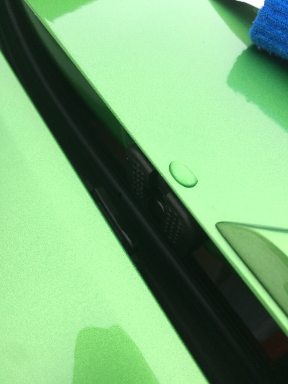

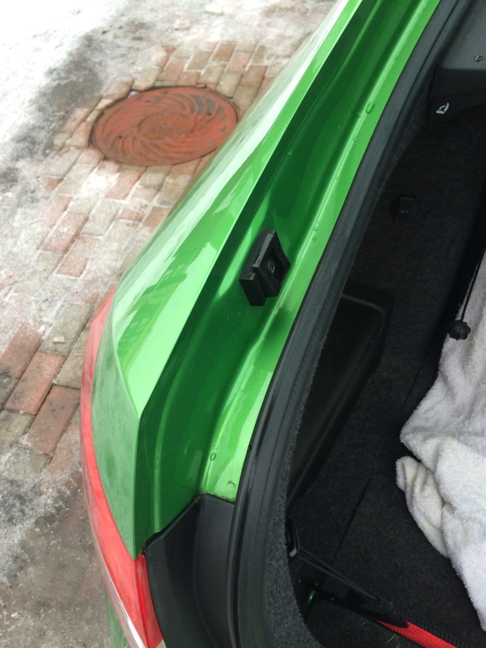

В итоге экспериментов определил, что вибрирует крышка багажника.

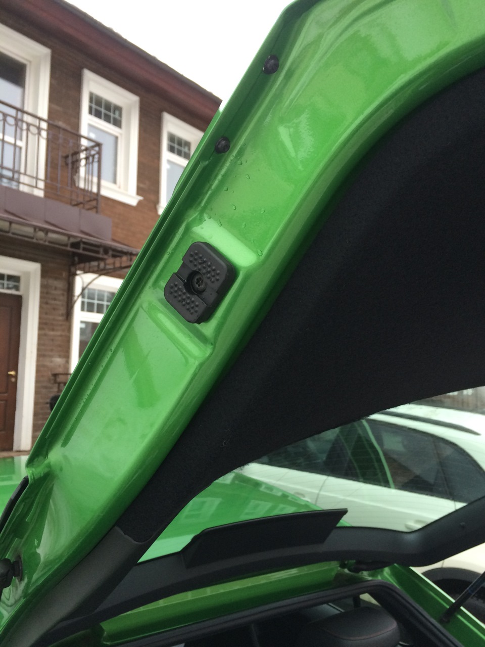

Справа и слева на крышке есть резиновые демпферы, на кузове также пластиковые.
При закрывание крышки они не примыкают плотно друг другу, поэтому видимо дверь вибрирует.
Запихал между крышкой и кузовом полотенца и закрыл крышку. После этого субъективно шума стало меньше и по шумомеру шум уменьшился на 3-4 дб, особенно на неровной дороге. На скорости 100-120 км/час шум не более 75 дб.
Заказал новые демпферы, может они будут плотно примыкать друг другу.
Может у кого были такие проблемы на А7 или А5? Что с этим можно сделать?
Как-то ездить все время с засунутой тряпкой не хочется ;)

Такая же ерунда была. Нижняя снимается и регулируется, я до конца ее выдвинул.
На гольфе они выдвигаются для регулировки!

интересное замечание…т.е. данные штуки на плотно прилегают друг к другу? что есть открутить болты и что то подложить под них?
как вариант.
