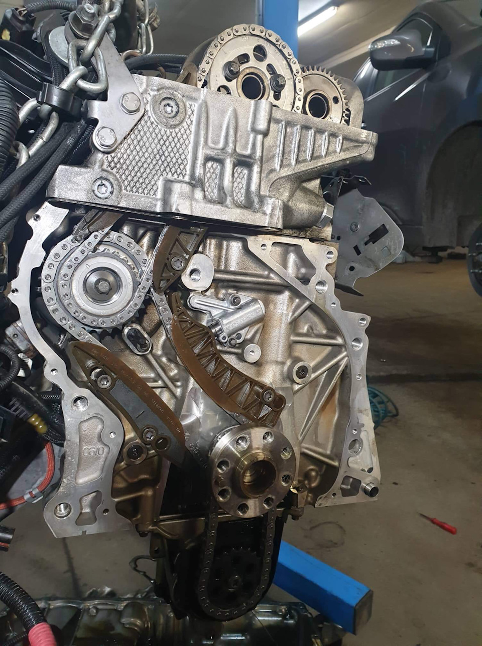

Заменил 2 основные цепи ГРМ (верхнюю и нижнюю) включительно цепь и звёздочку масленного насоса. Знаю знаю кто-то уже потянулся писать что в масляного насосе нет никакого натяжения на цепь и износ там минимален. Но я подумал: коль ты уже назвался груздем, то полезай в кузов. Ну или по народному лучше уж перебздеть. 😂 У меня лично из за этих цепей было утрачено доверие к собственному автомобилю. Каждая поездка в аэропорт всегда была немного нервозной, мысли об обрыве цепи не покидали. 🧨🤦🏼♂️😒
И так, заменили мы цепи на 235т.км хотя и не было никаких посторонних звуков или характерной вибрации.
По факту вскрытие показало, что цепь оказалась внушительно вытянута.
Это будет особенно актуально тем владельцем которые надеются что сперва должен появится какой-то характерный звук, поверьте мне на слово, никого звука не было, видимо к 250т.км цепь уже теряет натяжение и начинает греметь. Но мое личное мнение, лучше этого не ждать.
Замена на автомобилях с полным приводом немного осложнена необходимостью скидывать передний редуктор с приводами для снятия поддона. Решил воспользоваться возможностью и заменил в придачу масло в редукторе.
Менялись все 3 цепи, натяжители, успокоители, звёзды, болты и т.д и т.п

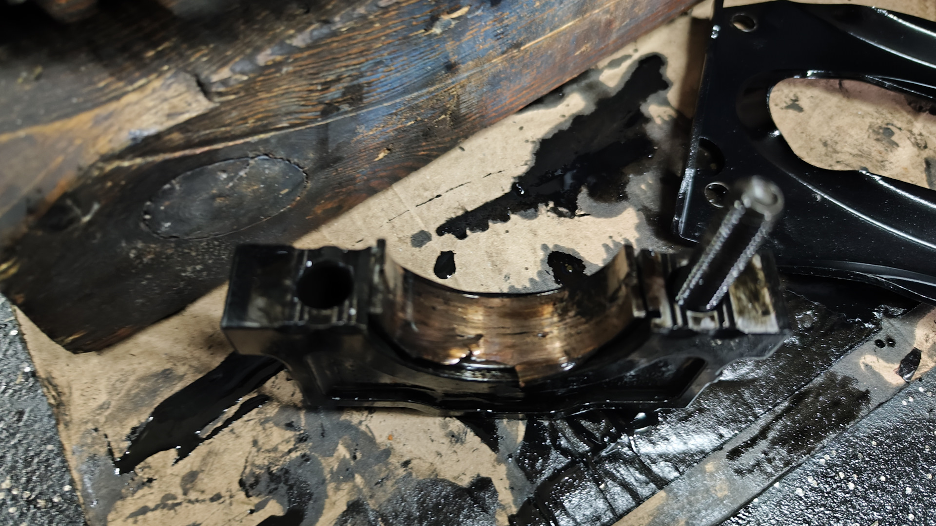

А почему вкладыши не поменяли?..
Да и скупостью не страдаете, но вот вкладыши умрут к 250-300тысячам однозначно
У меня на 255тысячах размотало в мясо
7,6,5 корень провернуло 4 раздавлен
3,2,1 в идеале … Ну и шатунные тоже после корней пошли в разгул…
Ни каких посторонних звуков до момента стука не наблюдалось…
После интенсивного обгона в горку выйдя на плато и сбросив газ услышал стучёк… Ещё 150метров проехал чтобы безопасно остановится на зелёнке и все приплыл…
