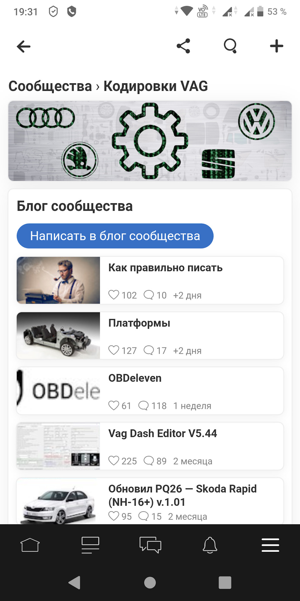

А что за ссылка? Мн пишет, что у меня нет доступа к нему
Вступи в сообщество кодировки vag, вроде так…
ZLIDEN4
Прямая. Вам правильно ниже написали.
yadi.sk/i/DCWBvUZRgDDZ0A
