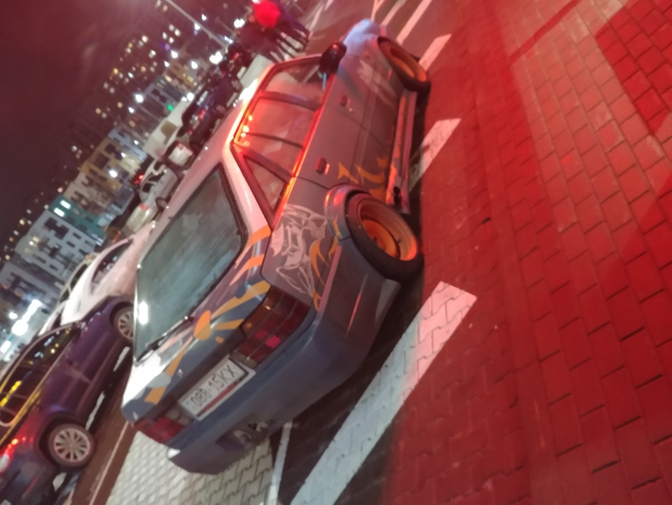

Тачка на холодную завелась раза с 3го, но без газа не обошлось. На пердящем пепелаце поехал я из Боярки на борщагу, подкрутив перед этим болтик холостых на дросселе. Пока ехал на глазах Тачке становилось легче дышать и ехать. Протрой пропал где-то чекез км 6, выровнялись холостые и пропали провалы принажатии на газ :)
Добрался, запарковался возле гольфа Паши и в недолгом ожидании только и делал что удивлялся стабильности работы двигателя.
Подключились, почитали, ошибок нет 🤷♂️
Пробовали выставить холостой ход на уровне 850-870об/мин. Но загвоздка была в том, что есть два показания:
1. Скорость вращения двигателя — 640-670
2. Уровень холостого хода двигателя 830-870
Не могу понять, машина работает ощутимо на пониженном холостом. Как раз на уровне 600+ об/мин.
Ездил день так, потом снова приоткрутил болтик на уровень 900 об.
Сейчас машина удивляет — заводится, тихонько и стабильно работает, прострелов и хлопков убавилось процентов на 99.
Печка дует, дворники работают, тачка будет жить, надеюсь)
