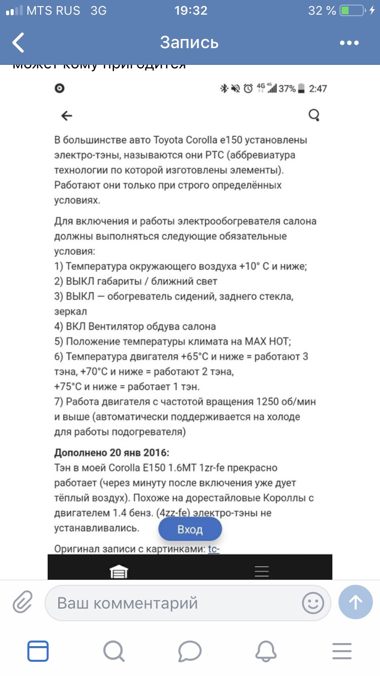

Сам недавно узнал, но в королле есть очень прикольная вещь под названием тены, пробовал лично, все работает . Может кто и знает, но уверен многие даже и не знали

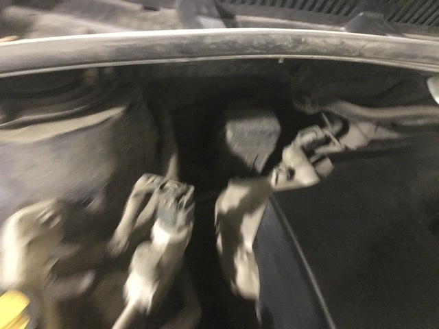

Для познания. А так под капотом стоят предохранители на тены. Чёрная коробочка ближе к лобовому стеклу . Если она есть то тены стоят
Она?
Да!
Только вот я тепла особо не ощущаю от него)))
Ты посмотри не сгорели предохранители или реле
Короче все целое надо схему глянуть как это устроено, вот не читал бы этот пост не было бы головной боли, почему он не греет)))
😂😂😂 под рулем тены стоят ? Денсо надпись
Стоят тены, да как бы в машине тепло выше второй скорости вентилятор не включаю но все равно надо разобраться работают эти тены или нет
Ты уверен что не работают ?
Ну судя по показаниям вольтметра, просадов нет по напряжению. Будет чуть теплее разберёмся а то в -25 нет желания под капотом лазить)))
Когда включаешь 2 скорость и максимальную температуру . Должны подняться обороты . Есть такое ?
Обороты поднимаются, даже на 1 скорости.
Я думаю у тетя работают нагреватели . Заведи на холодную и включи … подожди 1-2 мин и пойдёт тёплый воздух
Завтра проверю с ELM кой и градусником в воздуховод)))
Уверенный настрой )
Все работает, температура из воздуховодов теплее чем температура двигателя через 1 минуту после запуска. И нагрузка есть но для генератора это мелочи 🤷🏻♂️

а подскажите пожалуйста:
4ый пункт это рецеркуляция или кол-во оборотов вентилятора и если это второе то надо ставить на 1 или на 4?
обороты вентилятора. на 1 чке уже включается тен
спасибо интересно я не знал 👍👍👍👍👍
По сути вещь бестолковая.При 65 град.работают 3 тэна-накуя? в салоне и так уже жара.
Читай внимательнее — +65 и НИЖЕ, то есть вплоть до 65 градусов двигателя работают 3 тэна, с увеличением температуры двигателя тэны отключаются.
