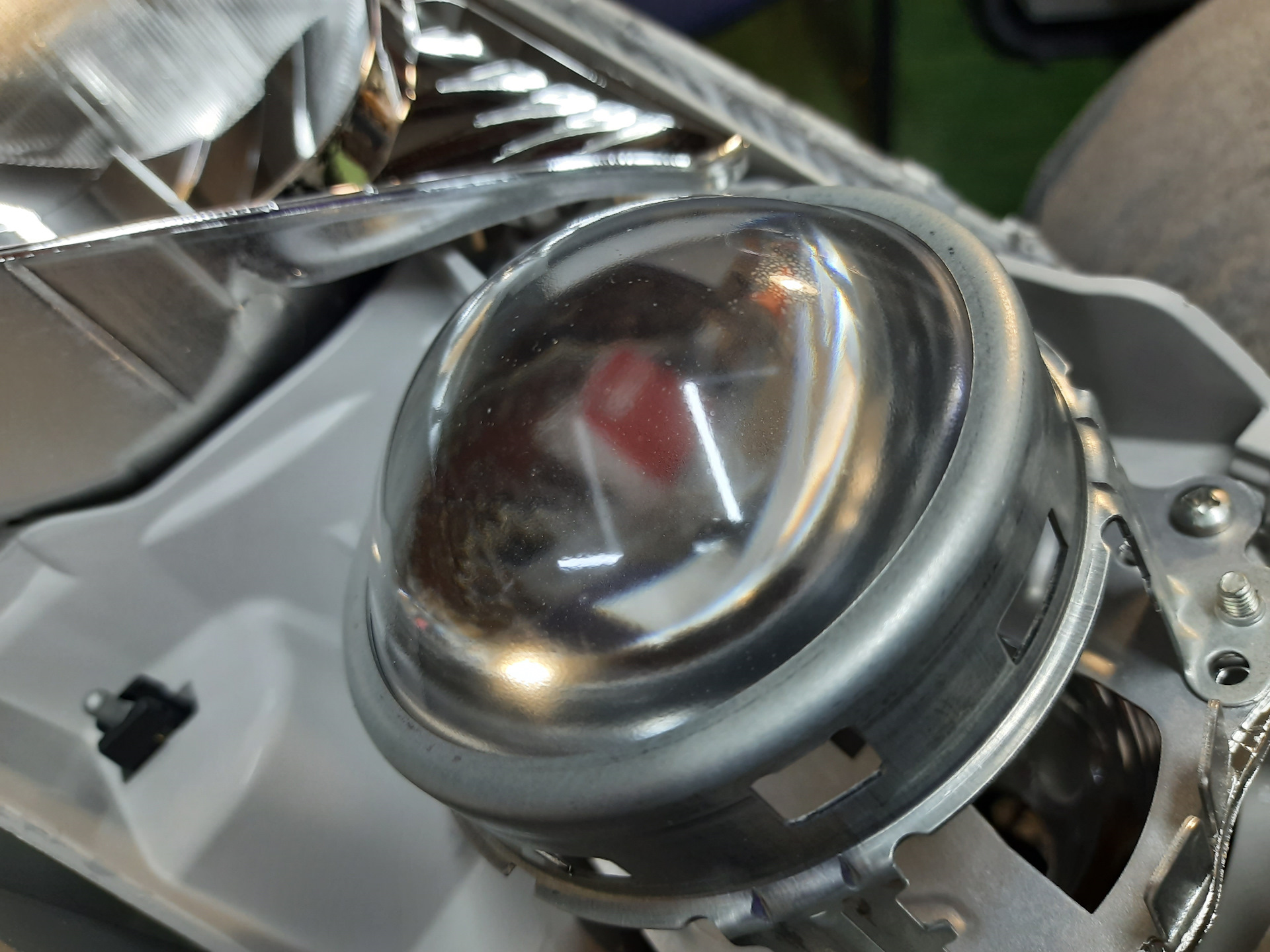

Началось все с того, что прожег фару. Как это получилось, долгая история, как говорится при дурной голове и рукам покоя нет. :)
Фары должны были ехать на полировку, не доехали. :) Начал искать выход, покупать б.у. фару или новую не оригинал. В итоге остановился на покупке стекла. Цена 750 грн, с доставкой 940 грн :(
Было собрана нехитрая конструкция, из коробки в которой стекло приехало.

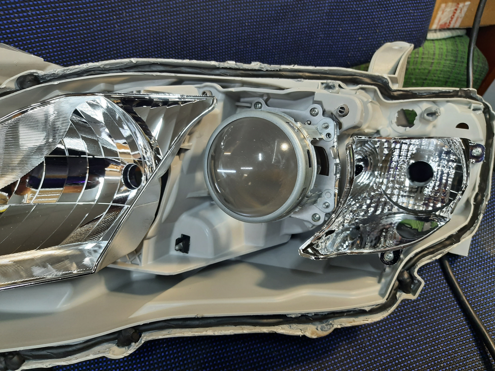

Было сломано несколько защелок, покоцан буртик, фара несколько раз грелась, пока стекло начало отклеиваться.

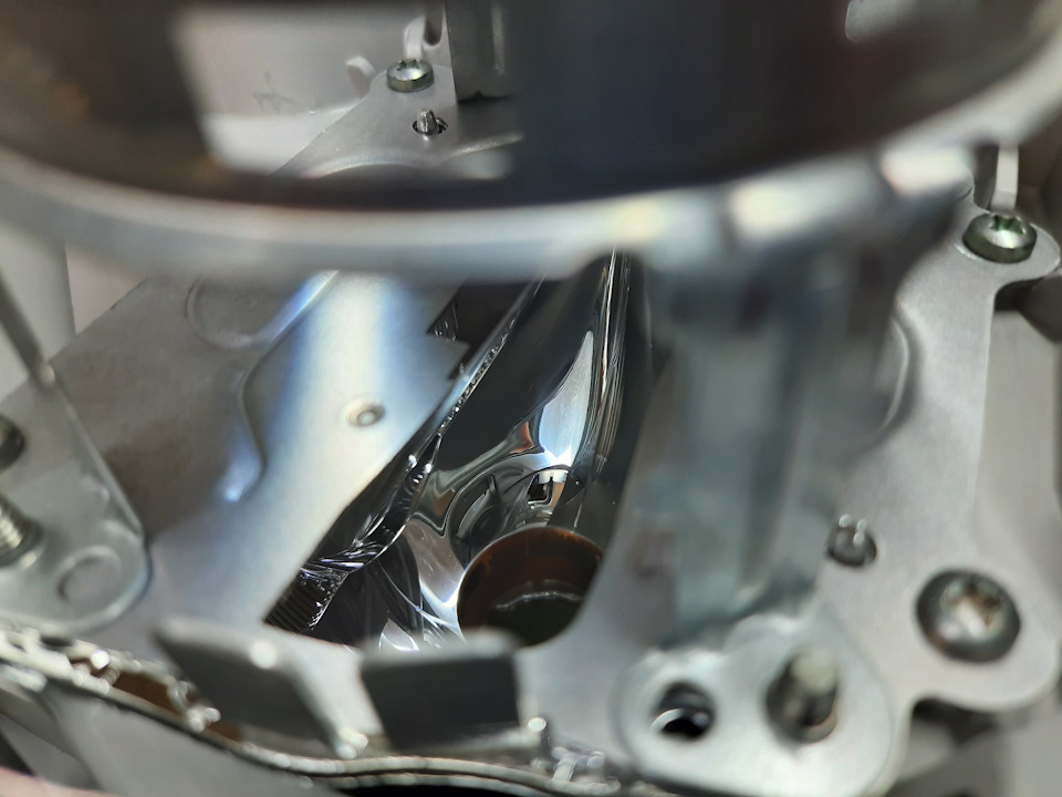

Я считал, что родные линзы уже помутнели и отражателям уже хана, планировал покупать новые линзы и менять. Но к моему удивления линзы оказались очень хорошем состоянии, и все отражатели.

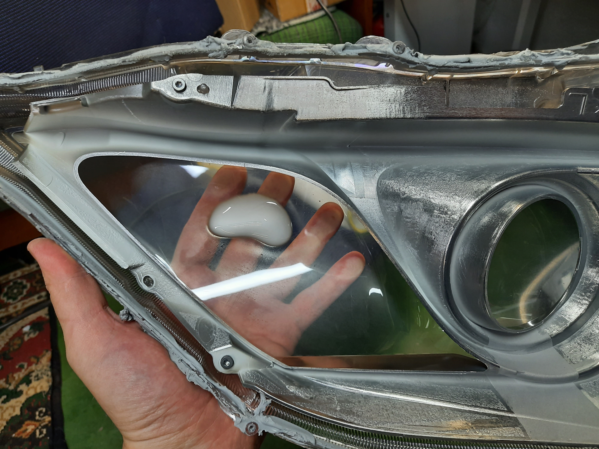

Дальше с все собираем обратно. Убирал старый герметик, и уложил новый.
Результат получился даже очень и очень, теперь думаю полировать ли вторую фару или покупать новое стекло и переклеивать.

Зазоры кругом хорошо сели ?

Я у себя тоже менял стекла, так вот отражатели оказались в отличном состоянии. 👌
Не помешает в хорошую бронепленку закатать.
Думаю лак найти защитный.

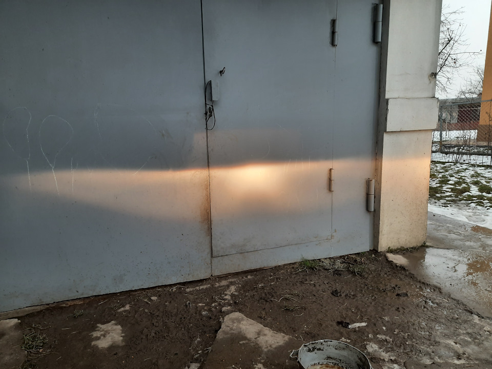

Просьба. Можете сфотографировать СТГ?
СТГ это что?
Свето-теневая граница. Ближний свет на стене метров с пяти.
а, ну завтра если не забуду сфоткаю
Ок, заранее спасибо.

Мне когда меняли линзы, тоже думал, что отражатели выгорели, а оказались, как новые.
