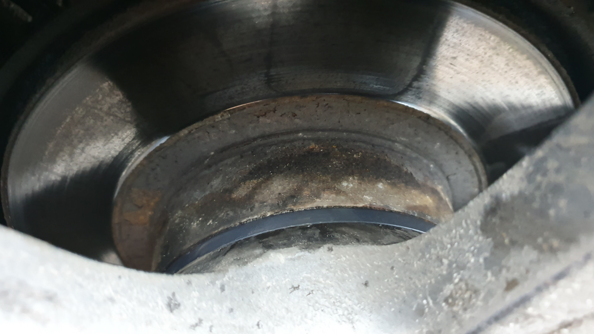

Сразу скажу, эта доработка управляемости не добавит, скорее всё для вида. За счет установки колес пошире у меня вылет всех колес был по +12мм, но хотелось чуть еще добавить. Нашел для себя копеечный и качественный вариант сквозных проставок. Колесо не должно висеть на болтах, центрирующий бортик должен быть, потому толщина сквозной проставки ограничена длиной этого бортика. Ставить проставки с бортиком я не хотел — это минимум по 20мм спереди и 30мм сзади на колесо и бюджет порядка 150$.
Сделал свои из старых оригинальных тормозных дисков, отдал их токарю и он срезал всё, оставив просто пластины для проставок. Спереди пара из тормозных дисков Рено Сценик, так как у них диаметр больший, сзади оригинальные из передних тормозных дисков Весты. Толщина получается ~7мм на одну пластину. Поставил по одной на каждое колесо, чем смог добиться выноса +19мм всего за 20$ на все колёса. Работа токаря мне обошлась в 20BYN(9,5$).
Болты родные однозначно не годились из-за их длины, надо было менять с резьбой по длиннее и так как я не хотел отдавать 50$ за новые непонятного качества, начал искать по параметрам авто, болты которого нам подходят и резьба у которых длиннее. Болты на Весте М12х22х1,5мм шляпка на 17, ближайшие оригинальные я нашел от БМВ Е39, резьба у них как раз длиной 30мм, то что нужно. На разборке купил комплект из 20шт за 20BYN(9,5$) в очень хорошем состоянии. В этот момент я занимался подготовкой и покраской новых суппортов, поэтому заодно залил болты цинкарем и так же смыл его на следующий день и покрасил в графит. Вышло неплохо.

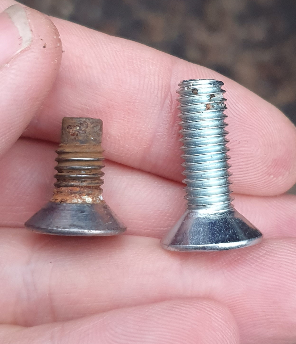

Для креппления и центрирования проставок купил болты подлинее в замену тем, которыми крепились тормозные диски к ступицам(М8х20х1,5мм).
Всё собрал, результатом доволен, вынос не кричащий, а такой как нужно.
Проставки из старых томозных дисков очень дешевый и эффективный вариант. Надеюсь это кому-нибудь пригодится.
