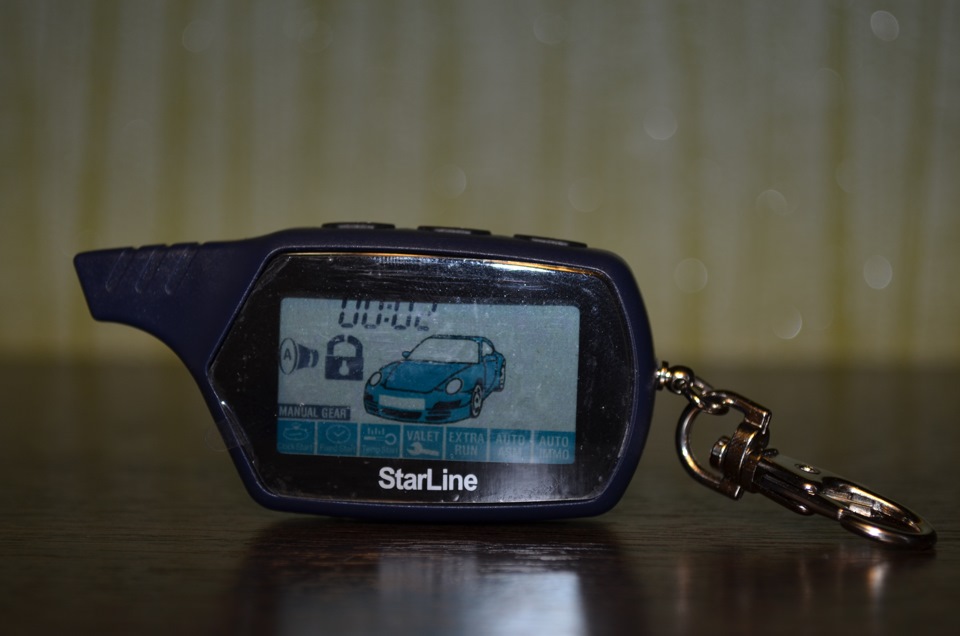

Предыстория. Родной брелок сигнализации при покупки авто мне достался с офигенно треснутым стеклом. Давно хотел поменять стекло, да все как то было не до этого. Спустя год работы, начал замечать, что кнопки начали плохо нажиматься, особенно кнопка закрытия дверей, приходилось нажимать с десяток, а то и более раз, что бы она сработала. И вообще брелок стал чудить, пару раз уходил в себя и одуплялся только после вытащенной батареи. Можно было конечно разобрать, почистить, перепоять кнопки, но боясь остаться вообще без брелка, решил я купить новый. Заехал в магазин, и мягко говоря офигел, новый брелок 2900 рубликов. Решил с покупкой не торопиться. Посоветовавшись с товарищем, он мне подсказал посмотреть на сайте aliexpress. Нашел такой же, всего за 680 рублей, Почитал отзывы, большинство положительных. Решил заказать. Это моя первая, пробная покупка с Китая, 680 рублей не такие большие деньги, был готов к любому результату. Примерно через месяц пришел мой брелок) Получил 30 декабря)
По внешнему виду ну оочень похож на оригинал. Качество сборки отличное. Кнопочки хорошо нажимаются. Ни что ни где не люфтит. Все четко собрано. Хочется к чему нибудь придраться, а не к чему.
Отличия с оригиналом:
Кнопочки не утопленные, а чуть чуть выпирают. По мне так это даже плюс, нажимать удобней.
Подсветка экрана в оригинал равномерная, в копии больше подсвечивается сторона где антенна. В принципе не критично, пойдет.
Звук брелка, в копии громче чем в оригинале, это плюс. При тесте в оба вставил новые батарейки.
И ещё был приятно удивлен в новом брелке вибросигналу. Мой оригинальный брелок не вибрировал, подозреваю что эта деталь у меня наеб поломалась.
Так же у меня валялся родной брелок без обратной связи. В нем была дохлая батарея и он почему то не был привязан к сигналке. Батарейку заменил, и вместе со всеми привязал.

В принципе ни чего сложно, все делал по инструкции, у меня получилось привязать с первого раза, сразу все. Тестю новый брелок полторы недели, из замечаний в работе, по первым впечатлениям, радиус сигнала в оригинале лучше, по уверенней. Точно сказать сложно, надо ещё потестить. Ну а вообщем покупкой доволен. Сейчас можно смело разобрать на профилактику оригинальный брелок, возможно сделаю про это отдельный пост. Присмотрел, для него, на aliexpress новый корпус за 200 рубликов.

Как старый починил?))
тоже новый не нравится радиусом и вообще подтупливает!
Были окиси на плате. Сделал профилактику, все почистил. Все что не понравилось пропаял. заменил старые кнопки. Вуаля, брелок как новый.

Брелок то как пашет?
Пашет. но разочаровал меня. Очень ограниченный радиус приема. Если оригинальный берет через здания и в при подвальных помещениях, то с этим все печальней. Уверенно берет только по прямой, когда машину видно и сигналу ни чего не мешает. Дальше как повезет. Восстановил оригинальный, китайский валяется как запасной.
Цвет второго брелка черный?
Темно-синий
