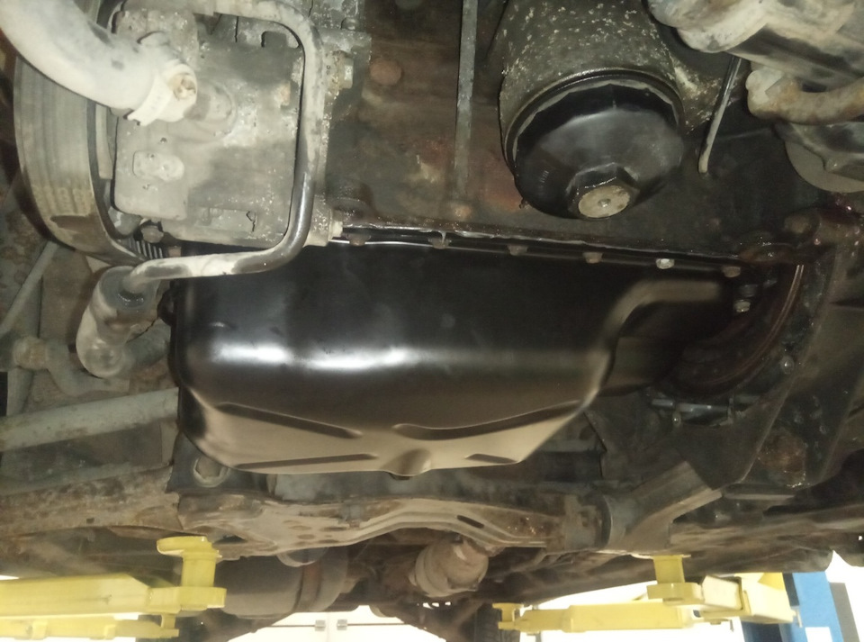

Посмотрел на поддон двс и увидел что он сильно проржавел, желательно его заменить.
Также решил поменять масло и масленый фильтр.
Заказ поддон, масло и масленый фильтр ещё заказал промывку масленой системы 10 минутную.
Через день все запчасти пришли, сразу же загнал машину для ремонта.
Залил промывку в масленую систему, подождал 10 минут и слил масло в бочку. Лампочка давления масла горела в пол накала.
Снять поддон двс в моём случае очень просто открутить все болты в круг.

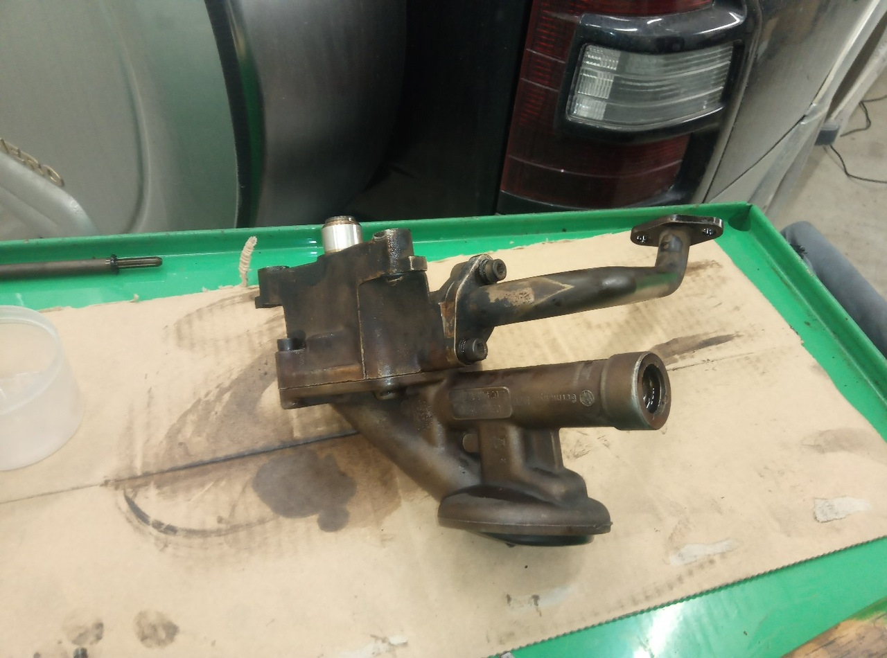

Снял масленый насос кроме как забитой сетки всякой грязью нечего не было

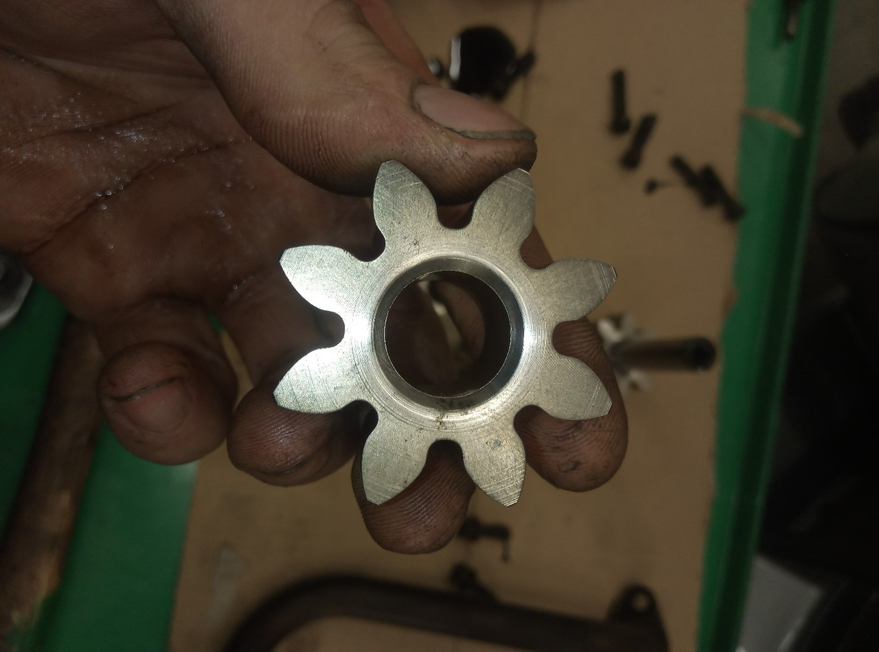

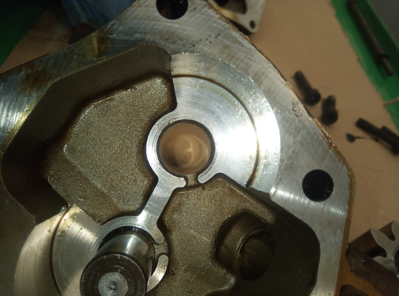

Далее разобрал сам насос, визуальный осмотр показал что в насос попадали твёрдые частицы но они не принесли большова вреда, далее проверяем зазоры в масленом насосе. Нужно проверить зазор между зубьями шестерен, далее измеряем щупом зазор между шестерней и корпусом насоса. Также проверить осевой люфт шестерни. У меня было всё в допусках.
Причину механическую из за чего могла гореть лампа давления масла я не нашёл.

"Далее разобрал сам насос, повреждений и износа сильного не было." — а ты какой износ там думал увидеть? :) царапины и задиры? :) Там всё дело в зазорах. Если зазоры в допусках — качает нормально, зазоры вылезли из допустимого — качает слабо.

Решил что точно нужно снять насос. Визуальный осмотр показал что в насос попадали твёрдые частицы но они не принесли большова вреда, далее проверяем зазоры в масленом насосе. Нужно проверить зазор между зубьями шестерен, далее измеряем щупом зазор между шестерней и корпусом насоса. Также проверить осевой люфт шестерни. У меня было всё в допусках.
В пятых причину механическую из за чего могла гореть лампа давления масла я не нашёл.

А какой смысл замены поддона?
Поддон двигателя я поменял из за того что сильная коррозия, возможно он ещё пол года продержался а потом и пробила бы его. Да и стоимость нового 15 евро так что я не вижу смысл оставлять.
