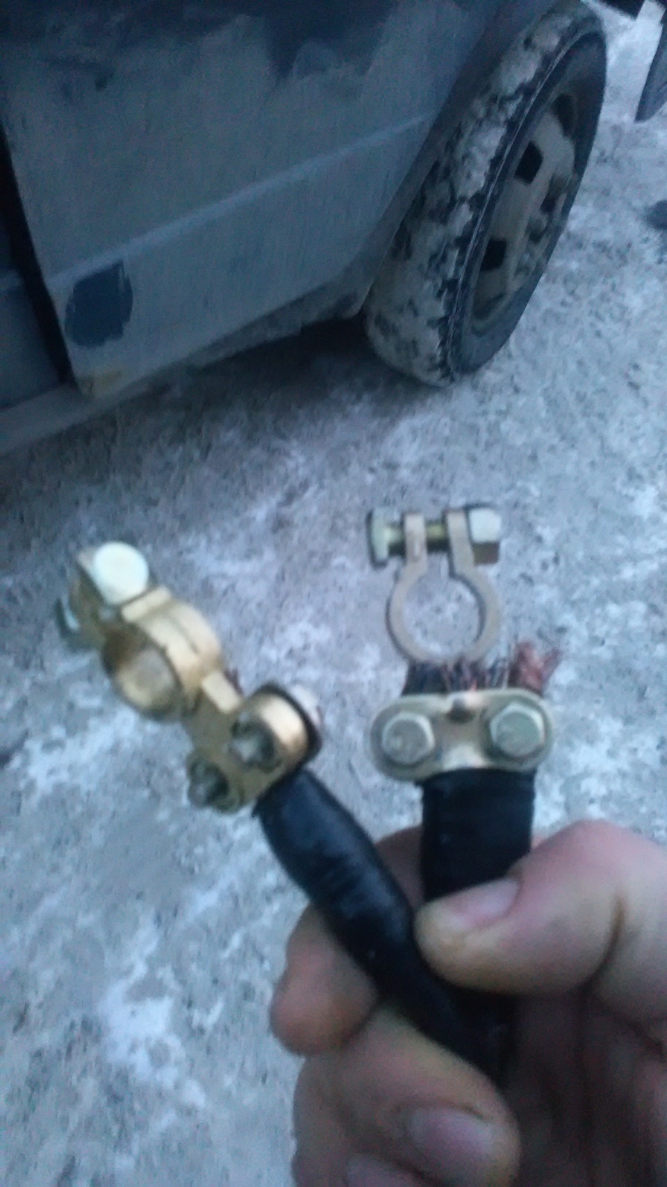

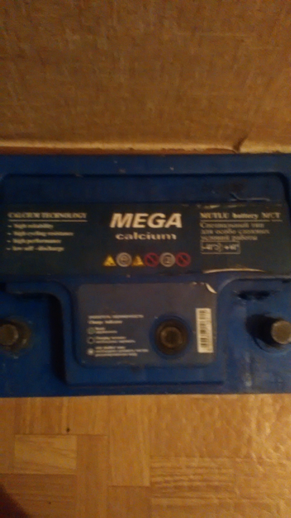

Чтоб не тратить основной АКБ который купленный пару месяцев, не разрежать потом зарежать и все такое.Был прикуплен за 500 рублей дополнительный АКБ, высушен и залит новым электролитом емкостью 1.5 литра за 70 рублей и заряжен зарядником, плотность 1.27 до -30 он не замерзает, и сделал быстро сьемные клеймы.Для того чтоб смотреть телевизор, слушать музыку, если где то останавливаешся и знаешь что на долго.
У кого возникнет вопрос можно же и запускать машину с 2-АКБ.Крутит с 2 акб очень хорошо и запускается лучше, но у меня после недели такой схемы сгорел комутатор который дает сигнал на БСЖ.Может это и стечение обстоятельств, что именно с 2-мя акб, типа может идет сильная напруга и он не выдержал, может просто пришло его время, не знаю, не стал выяснять и щас запускаю тока с одного.

Совпадение скорее всего.
Тебе нужно установить устройство развязки аккумуляторов.
Тогда не надо переключать ничего.
Генератор сначала одну АКБ зарядит дополна, а потом другую.
Какую расходовать можно выбрать, переключив тумблер.

Ну это смотря как подключал батарейку. Если парралельно + к+, а — к –, то ничего не будет увеличится общая емкость, что лучше для пуска, а если последовательно – мервого акб на массу + первого акб на – второго акб, + второго акб к потребителям, то получается 24 вольта и так можно выжечь все электрооборудование. Включать батарейку в цепь пуска можно выключателем массы установленным на + провод, в обычном режиме от него запитаны майфуны телевизоры. А вот с его зарябкой это сложно, над этой проблемой бьются уже не одно десятилетие окурководы и дизельзиловоды.
так и сделал подключил параллельно получается 12v тока больше ампер, может совпадение что перегорел коммутатор, или пришло его время, после ремонта в -30 так как весело 2 заказа на мне, передумал и не стал годать.
