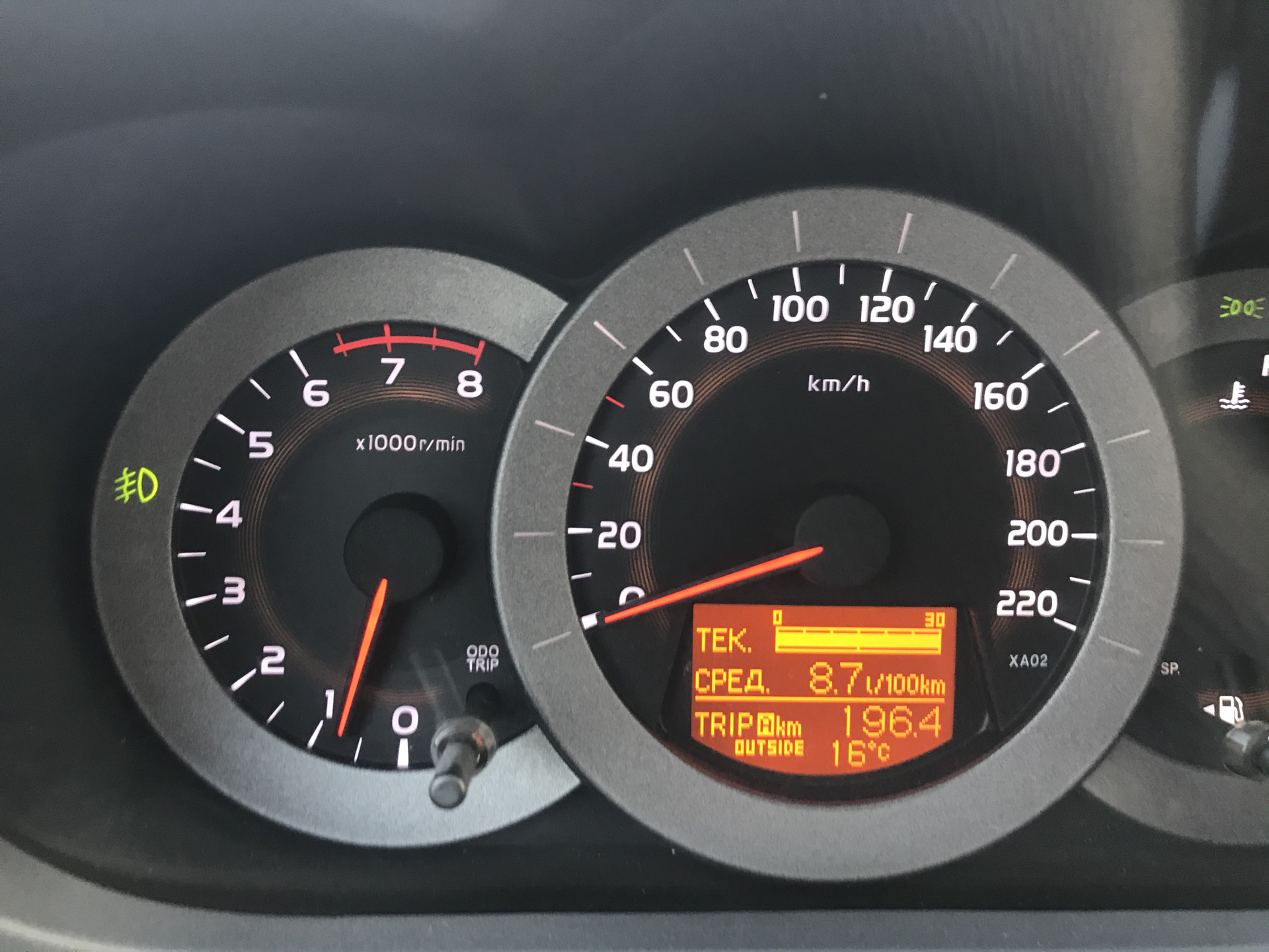

Перед Новым годом 29 декабря меня порадовал чек, ошибки и расход.
Ранее в декабре появлялась ошибка p0136, поменял на новую 1ю лямбду на Denso и на вторую поставил обманку и удалил кат. Товарищи убедили в обманке и перепрошивать не стал.
Езжу по Краснодару и как никогда вырос расход Бенза до 19,5 литров на сотню, а на трассу выезжаю нормальный 8-10 литров. Далее и ошибки сыпанулись. Парни с сервиса говорят это твоя вторая лямбда тоже не работает, поехал купил и вторую, правда контракт взял, понимая, что может не помочь. Поменял и вторую лямбду и спустя пол дня ошибки снова посыпались.
Времени нет особо Новый год на носу, а я запланировал поездку в Москву на тачке.
30 декабря был в Новороссийске по делам и там рано утром заехал в сервис к ребятам, которые уже 15 лет специализируются на прошивках. Почитали ошибки вылезли p0136, p0137, p0138. Объяснили мне что расход и ошибки напрямую связаны с катом, обманка не работает все это фуфел, особенно на тойотах, отсюда и расход повышенный.
Перепрошил у них под евро2 перед дальней дорогой на свой страх и риск. Оставил 8000 руб за данную услугу. Ребята считали данные с моего эбу, потом отправили калибровщику, тот написал прошивку под эту тачку, подождали час, полтора и прошили. Дали бумаги и гарантию. Отъехал от сервиса и весь день тестил, расход реально упал до нормы по городу. Вечером заехал посмотрели в сервисе, ошибок нет.
31 декабря рано утром стартанул в Воронеж из Новороссийска (1000 км.). Полёт был отличный, расход в пределах нормы 8-15, трасса и город. Тестил и по компу и по баку.
В общем, ребят, если кому-то тоже навяжут обманку и отговорят от перепрошивки на Тойоте рав4, прочтите мой опыт и не теряйте время, или меняйте кат на новый или удаляйте кат только с перепрошивкой ))

какой у вас расход по трассе?
8 — 11,5 смотря как ехать.
