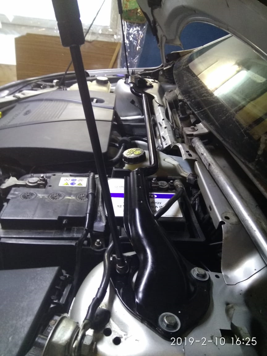

Давно хотел себе данную плюшку но покупать новую не вариант ибо ценник за новую 9 рэ, в итоге купил б\у друг покрасил мне ее порошком.
Вид конечно не очень но все поправимо
Отпескоструена, загрунтована.
Покрашена в черный глянец
Установка проста на распорке есть маркировки сторон L и R требуется снят дворники, снять жабо открутить недо распорку штатную, поставить st и вуаля.
Распорки st оказывается бывают как от леворуких и праворуких, собственно инженерные номера их
6M5Y 11008-AA LHD — лев.руль
6M5Y 11008-BA RHD — прав.руль
После установки прокатился впечатления положительные морда как то более собраннее, повороты лучше проходит.
Всем спасибо и Добра.

Так всё-таки были проблемы с установкой жабо? Предлагают от праворукого фокуса 2, думаю если смысл связыватца
Не немножко, но всё делается руками
Здравствуйте. На сколько много нужно "заколхозить" чтобы жабо встала на своё место? И если есть фотки будет отлично. Спасибо.
Доброго, снять жабо очистить, обычно там очень много грязи и мусора и установить на место, некоторые люди если не встаёт плотно клеят на клей
Спасибо. А то подвернулась с праворукого распорка ст, а вандальничать нет желания. ✌от community
Ну от пр.руля чуть будет вырезать, но все делается руками человека.
Удачи
А жабо встало на место? Я тоже приобрёл распорку от правого руля. не знаю как поставить. Там вариант ещё есть с выносом бочка тормазухи от C- max .
Бак от с мах лежит, руки не доходят, по поводу встало но не совсем, подпилить нужно жабо, но не до него сейчас
Неправильно поставил)жабо встало на место ?)
По другому она не встанет
