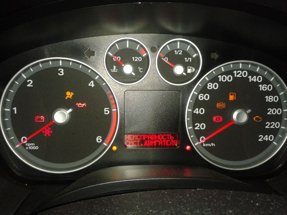

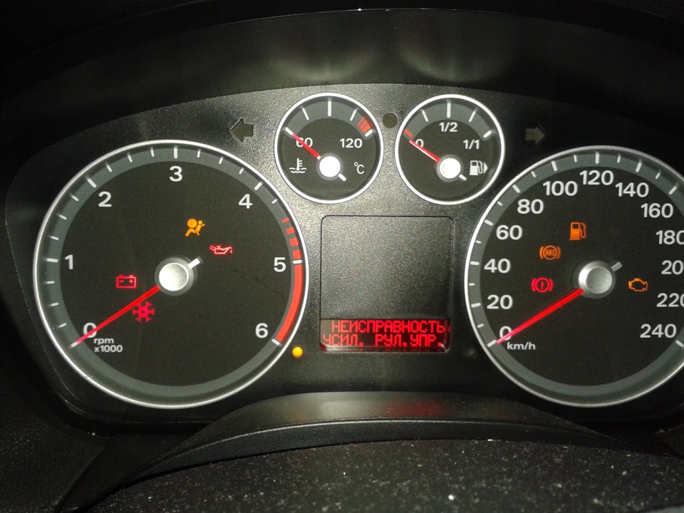

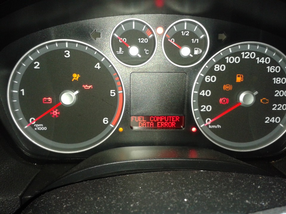

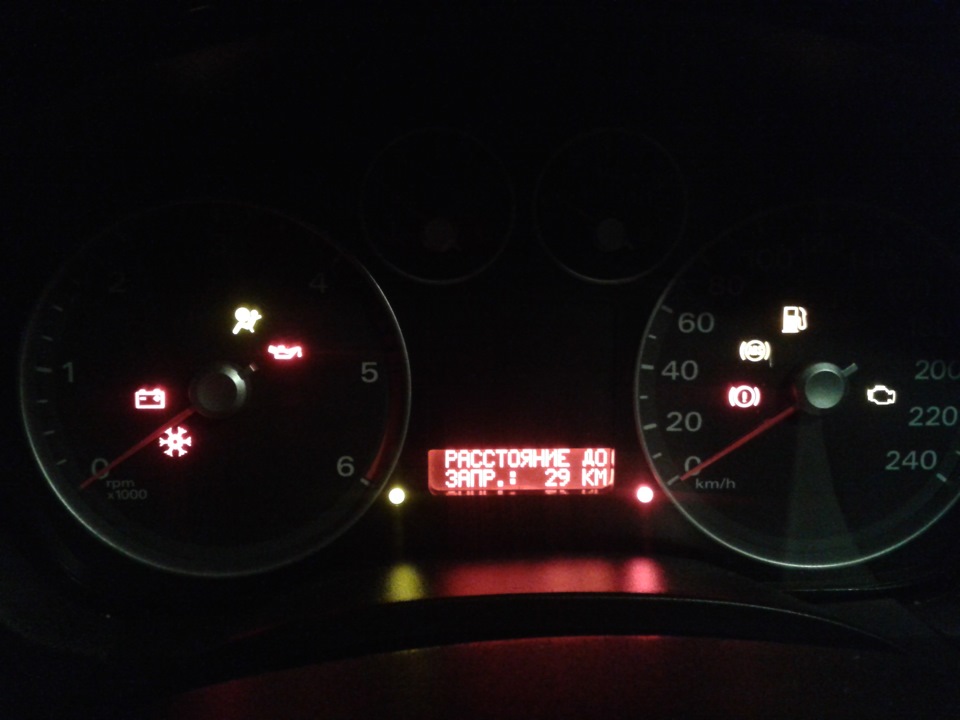

Включил зажигание и на приборке появились ошибки:
Неисправность системы двигателя.
Неисправность рулевого управления.
Осталось 29км.
Авто не заводится!

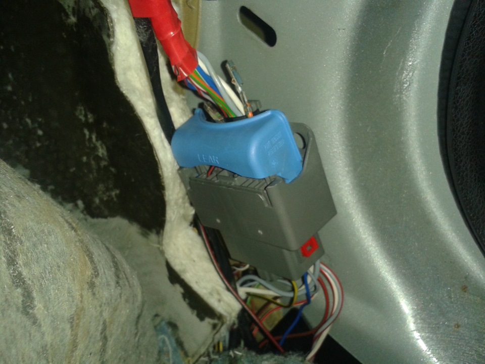

Всё решилось. Всему виной разъем С112.
Всем огромное спасибо за помощь и поддержку!

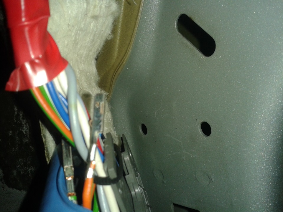

Вчера вечером доставал и вставлял разъем обратно. Ничего не помогло.
Проверил преды под капотом. Достал и поставил обратно разъем на GEM модуле.
После этого вернулся опять к разъему С112. Решил снять его с крепления на кузове. и уже в свободном положении вставил. И о Чудо! Всё заработало. Ошибок на приборке нет. Всё функционирует.
Видимо мешает утеплитель и оббивка салона правильному вхождению пинов в разъеме.
