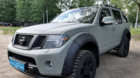

Летом мотался старым маршрутом на Волгу, и там по спешке наскочил правой стороной бампера на "железный пенёк" на заправке.Уж больно рвался на острове баночку холодного открыть поскорей)) Тупо не видел его. Сдал назад, а эта сволочь отодрала мне бампер по правой стороне, вдоль крыла( Глупо конечно. Каска рулит — поставил новый. После этого решил чем то морду спереди прикрыть.Это конечно не панацея, но так поспокойней.
Материалы:
Труба 50 мм толстостенная (3 мм)
Крепления (толщина металла 7 мм)
Двойное порошковое покрытие (чёрный матовый)
Конструкция предусматривает при наезде на препятствие сдвижение внутрь примерно на 40мм.Во как!)
Комментарии 32
Заглянул под свою машину — такие кронштейны никак не встанут. Мешает юбка бампера. У вас её нет?
У меня бодилифт 30мм, поэтому стоят без проблем. Красным на рисунке указано +30 на стоке.
где изготавливали?
Крепиться на раму?
Конечно. Машине бодилифт планируете делать? Машина в стоке я так понял?
Проставки под стойки 50 мм
Подвеска не повлияет. Только если кузов лифтовать соберетесь, придется крепежные кронштейны переваривать.

У меня такая же система c-a.d-cd.net/9a711ccs-960.jpg, только сдвижение в сторону пострадавшего.
Гы))) Да не, задачи вроде разные)) Читал вашу тему по этому причалу на НиссанКлубе. Хорошая железяка, но мне не подходит. Тоже думал по поводу "толкателя" спереди, но видово, хочу чтоб была как у Лэндрика. Есть мысли КАК, вот только времени нет!))
Не, ну у меня конечно лайтовее!)) По цене не скажу, так как делал 2шт) Делал не сам, и краска дороговато получилось с песком.
