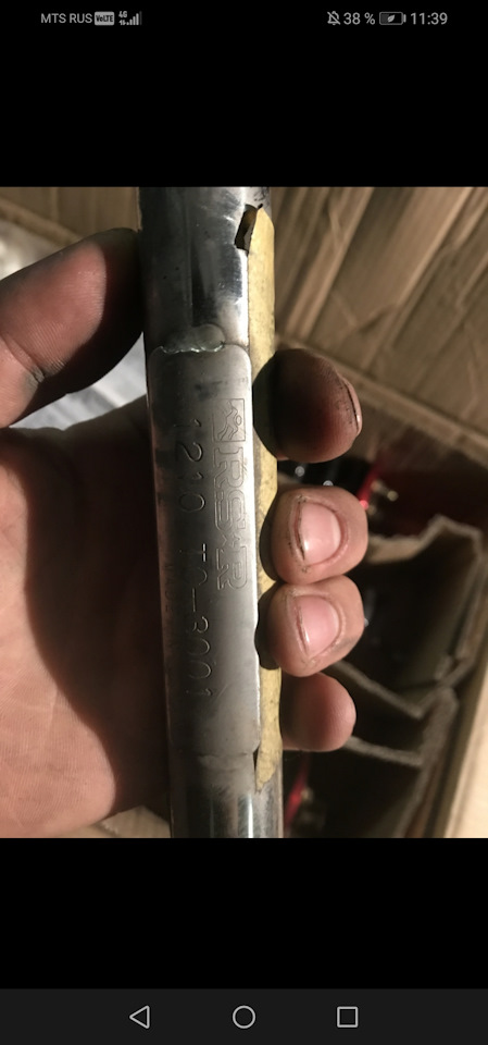

Чтоб воткуть всё без проблем для начала были случайно куплены подуставшие передние развальные рычаги с распила за символическую сумму, под ребилд, что выходило очень бюджетно.
Перекрас, замена всех расходников+ новые болты для площадки.
С шариками пришлось поколхозить ТК рычаги походу JS racing и у них идет свой шарик.
С задними всё оказалось куда сложнее, в том смысле, что Задних регулируемых рычагов схождения нет в природе. А Задние развальные рычаги вроде как подходят от Одиссея, но это не точно и хз… Информации, чтоб кто то разваливал Wagon CM2/3 нет.
А это значит, что снова приходится все делать под свои хотелки.
Были куплены стоковые рычаги и по ним сделали развальные новые, всё как надо по красоте.
И задние рычаги схождения.

А вы сайлентблоки в передних рычагах какие ставили?
Мастер подбирал по ходу, даже не подскажу какие точно.
Передние рычаги есть название?
Есть предположение, что у меня такие же, но блин фирму по сей день не знаю…
Нет ничего на них…
Ну вот и я не нашёл 🤷🏽♂️

Схождение же RS-R делает.
Я думаю если мне попались то и тебе могло подфортить. Плюсом они не на резине а на ШС
Редкая редкость, вот ты сейчас написал и ток вспомнил. Проще так) да и для продажи
DimKooZ
Редкая штуковина, но шс для города не лучший вариант
