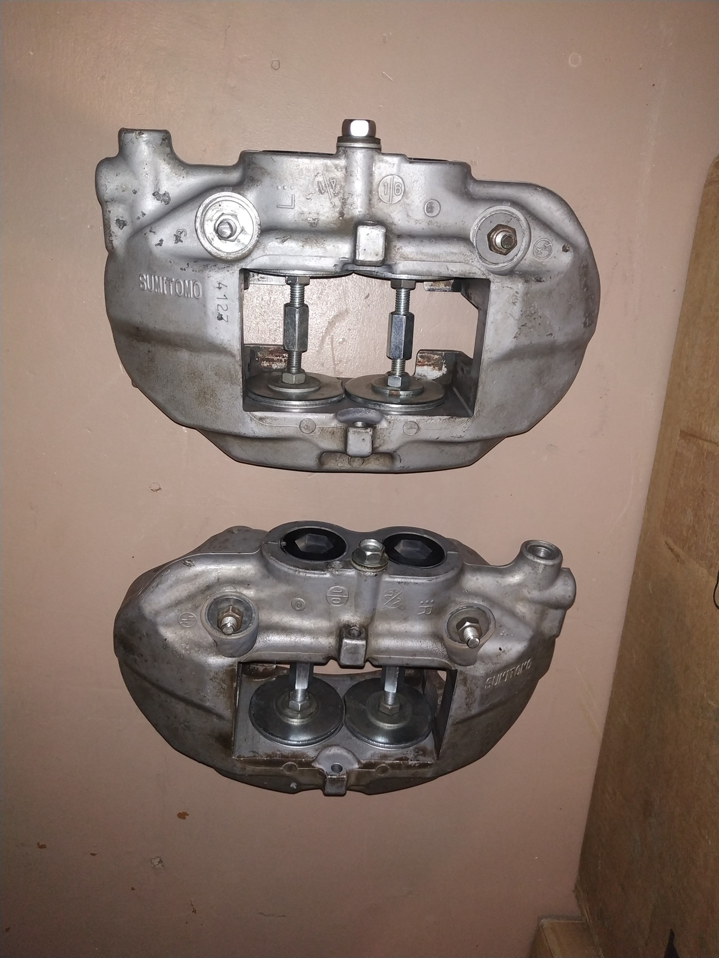

Сам процесс переборки:
Выдуваем компрессором поршни, подсовывая поочередно дощечки под поршни которые выходят. Снимаем все резинки и смотрим состояние поршней, если все Ок — радуемся, если поршни ржавые, то +400 рублей за каждый поршень, а их 8 шт. Поэтому лучше брать суппорта в хорошем состоянии, мне повезло все поршни были целые. Только у части поршней внутри было много ржавчины, поэтому налил в них преобразователь как в стаканы и за два дня всю ржавчину сожрало.
Затем извлекаем из суппортов втулки, обычно к ним приваривают болты и выдавливают прессом. Я сделал по другому: нарезал метчиком М16 резьбу внутри втулки сделал упор под гайку из шайб М20, в крутил болт М16 и гайкой вытянул втулки. Шайбы потом использовал на заглушки мест установки поршней.
Закрываем все отверстия, я использовал шайбы и болты. И отправляем на пескоструйку и окраску порошком.

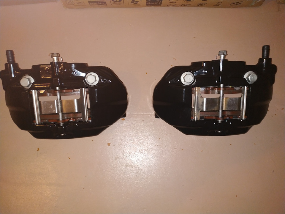

После пескоструйки и окраски порошком с порошковым лаком, суппорта приобретают следующий вид:
Поршни, пластинки, суппорта отмываем и приступаем к сборке
Состав ремкомплекта
Пыльники поршней изнутри мажем комплектной смазкой. Мне ее хватило на один суппорт, на второй использовал TRW PG110
После установки поршней, собираем колодки устанавливая противоскрипные пластины на смазку ATE 03990210022
Места движения колодок, монтажные пластины и пальцы колодок так же промазываем смазкой ATE 03990210022. Протираем фасад суппортов обезжиривателем и клеем наклейки. В итоге получаем такой внешний вид:
