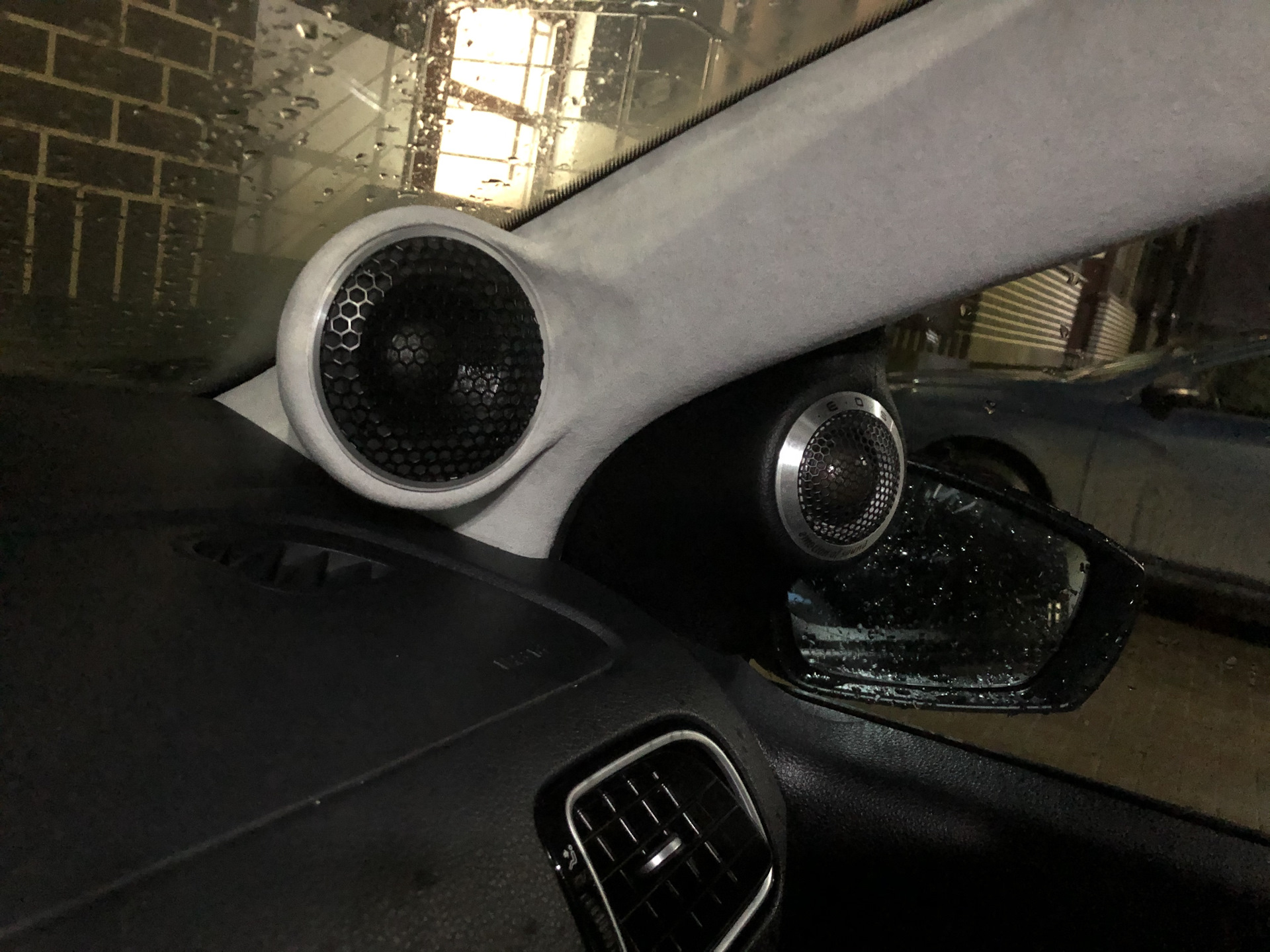

Кто ставил трехполосную акустику в Polo?
Где размещали миды?
Планирую установить Focal Access 165 AS.
Подключение — НЧ на один канал, СЧ/ВЧ через кроссовер на второй канал.
Саб подключен к моноблоку.
У меня пока два варианта размещения:
1) СЧ и ВЧ на стойках друг над другом
2) СЧ на стойках, ВЧ в уголках зеркал

СЧ Steg SQ30, ВЧ E.O.S ET-280, НЧ Helix C 6B Competition в штатном месте, рулится пока AMP DA-80.6 DSP Panacea, ГУ Pioneer AVH-X5800BT + выведена цифра, до этого двух полоска была, разница конечно существенная, но будь готов к затратам, если конечно подиумы сам сделаешь, то вообще можно не думая строить трёх полоску
Акустика начального уровня. И если уже строить такую систему то лучше через процессор. Сам недавно увлекся автозвуком, пообщавшись с гуру в этом деле, отказались в приципе от 3х полоски, так как современные твитеры играют довольно низко (середину). В общем фронт 2х полосный и саб, все от процессора, настроено все с звуковыми задержками. Играет огонь

Тогда может и не стоит?! Уже стоит столько копий сломано о дешевую безпроцессорную трехполоску и люди опять идут по этим граблям. Может пока не поздно пересмотреть состав системы?
Потихоньку задумываюсь об этом, вариант оставить двухполосный фронт, каждый канал режется усилителем, что позволяет настроить срезы без процессора.

Сорян, я думал это начало. Так мид и саб в топку. Саб — зя, а фронт у тебя поканальный выбирай любой) Но если брать дешевые, то только сто раз перемытые, если денег норм, то средние линейки. Попробуй послушать граунд зеро, может новый Орис, даже aie можно глянуть.
Как итог всех обсуждений заказал проц себе )
