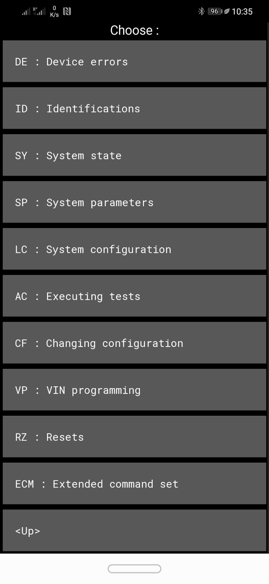

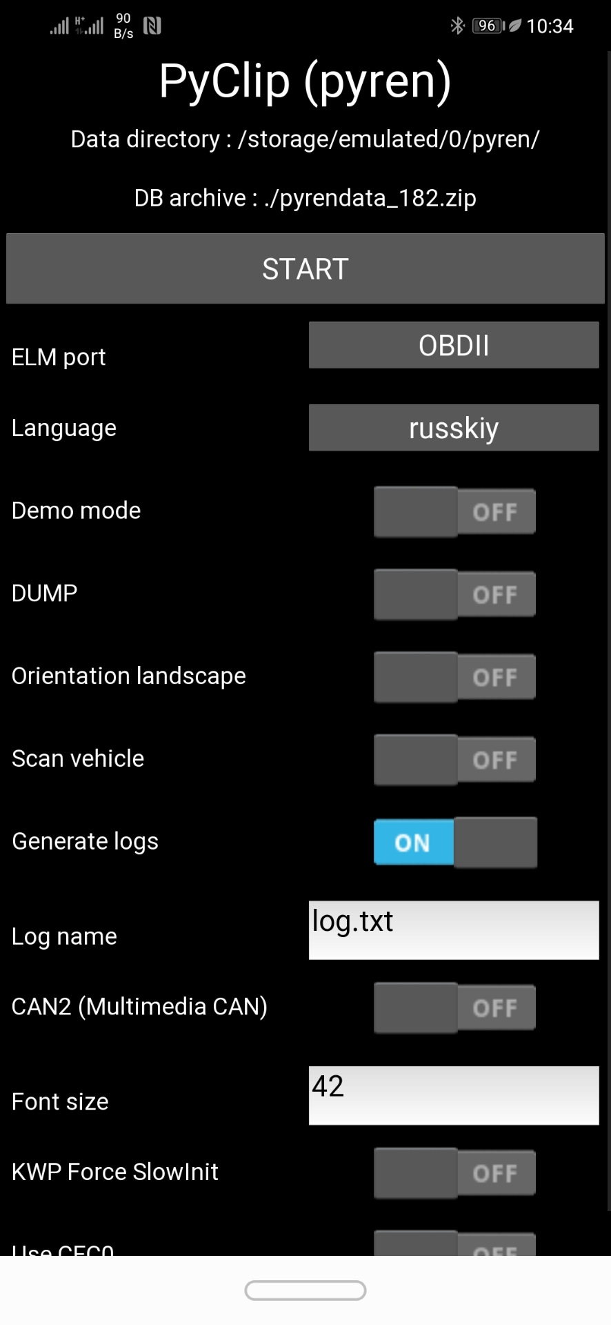

Когда заходим в pyclip появляется такое меню.

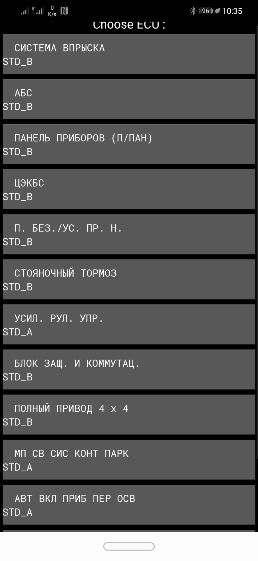

Выбираем русский язык, и я рекомендую установить front size от 35 до 45. Далее ставим галочки напротив scan vehicle и generate logs и нажимаем start. Будет предложен список моделей авто, выбираем нашу Koleos/SM5. Система сканирует все доступные датчики авто, у меня их выдало 57.(может пищать приборка, выскакивать кратковременное ошибки АБС, это нормально). После сканирования появляется такое меню
Если после букв STD_B стоят цифры — это указывает на кол-во ошибок в данном блоке.
Выбираем необходимый нам блок, например ЦКБС, нажимаем на него и паявляется такое меню

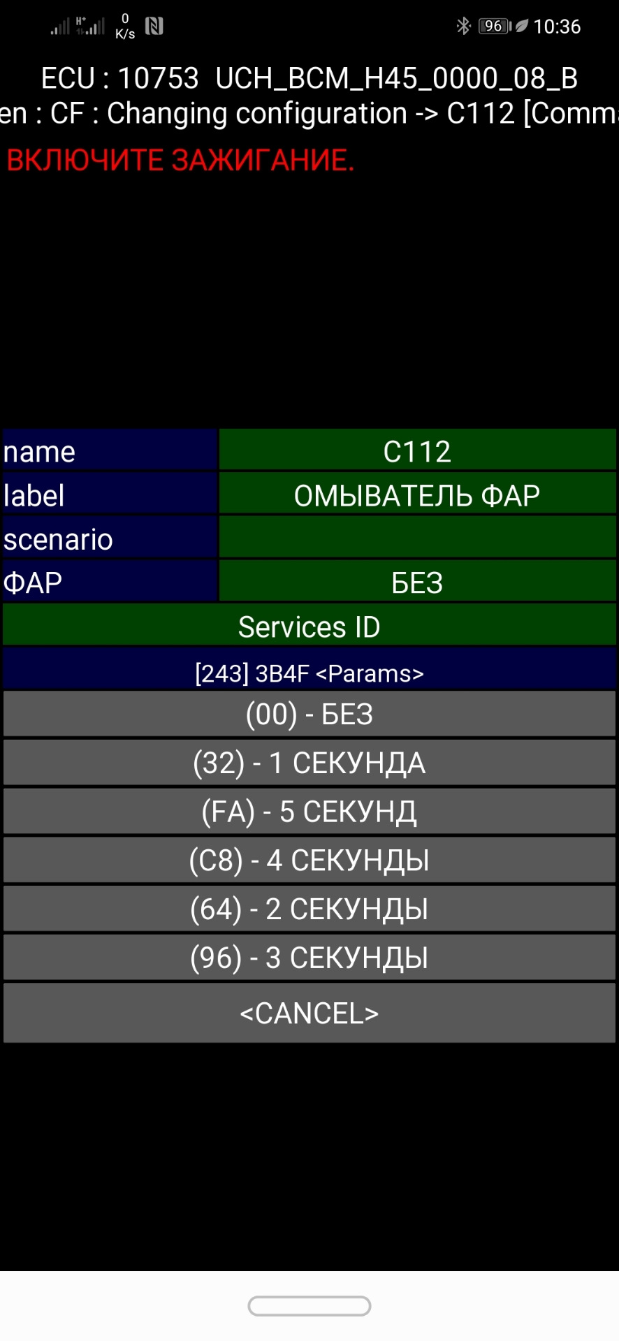

Здесь мы можем посмотреть статус блока, сбросить ошибки, изменить настройки.

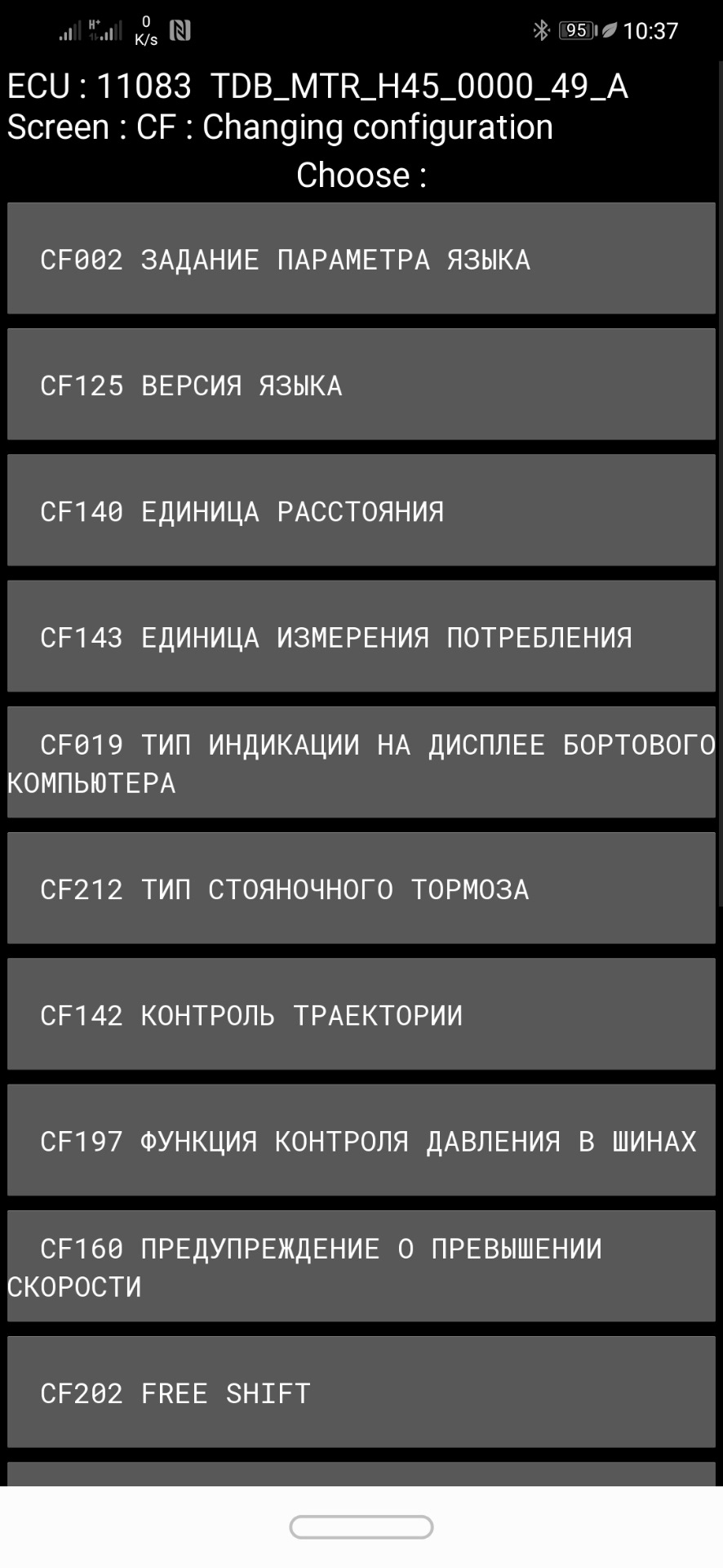

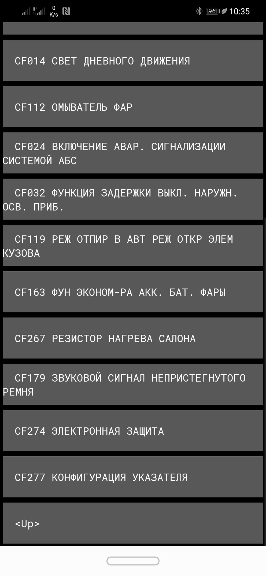

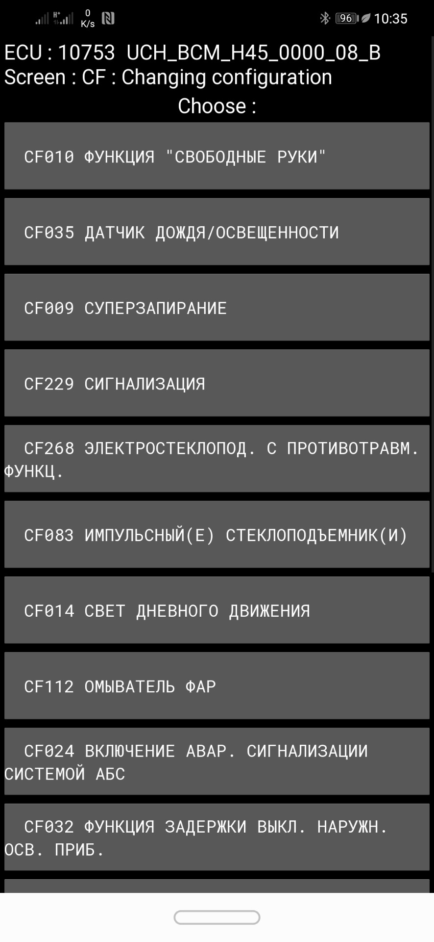

Выбираем changing configuration и попадаем в меню изменения конфигураций.

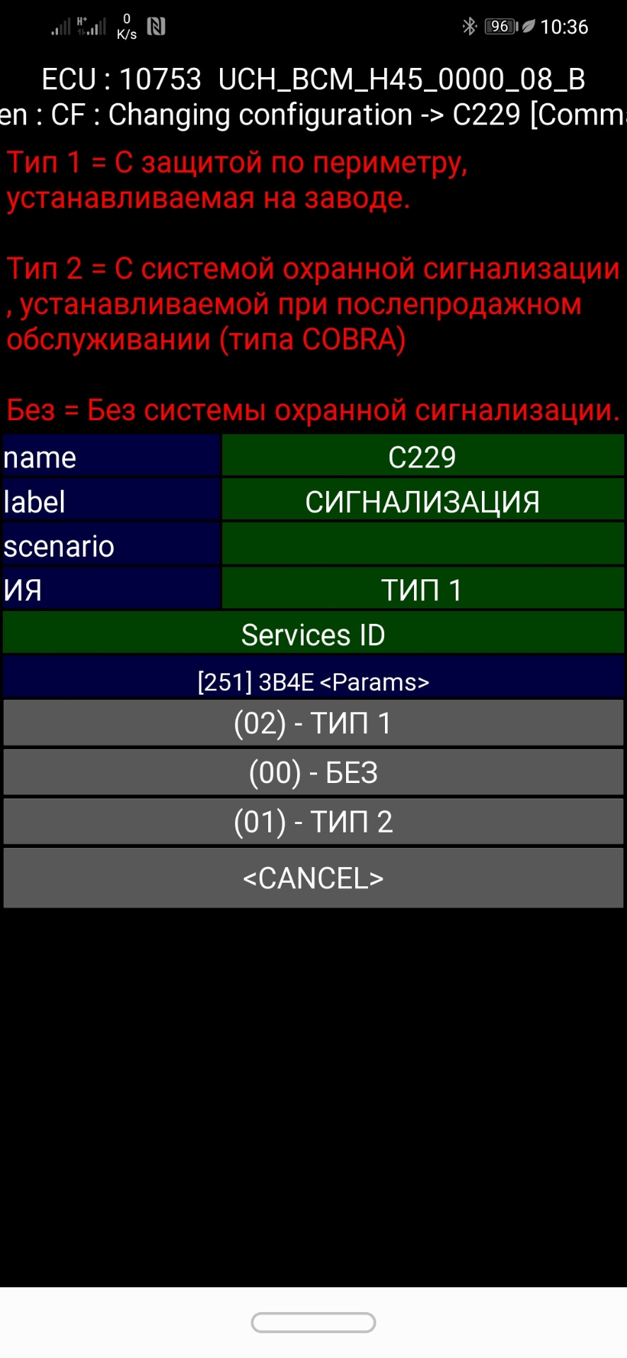

Я себе подключил штатную сигнализацию и отключил на зиму омыватель фар

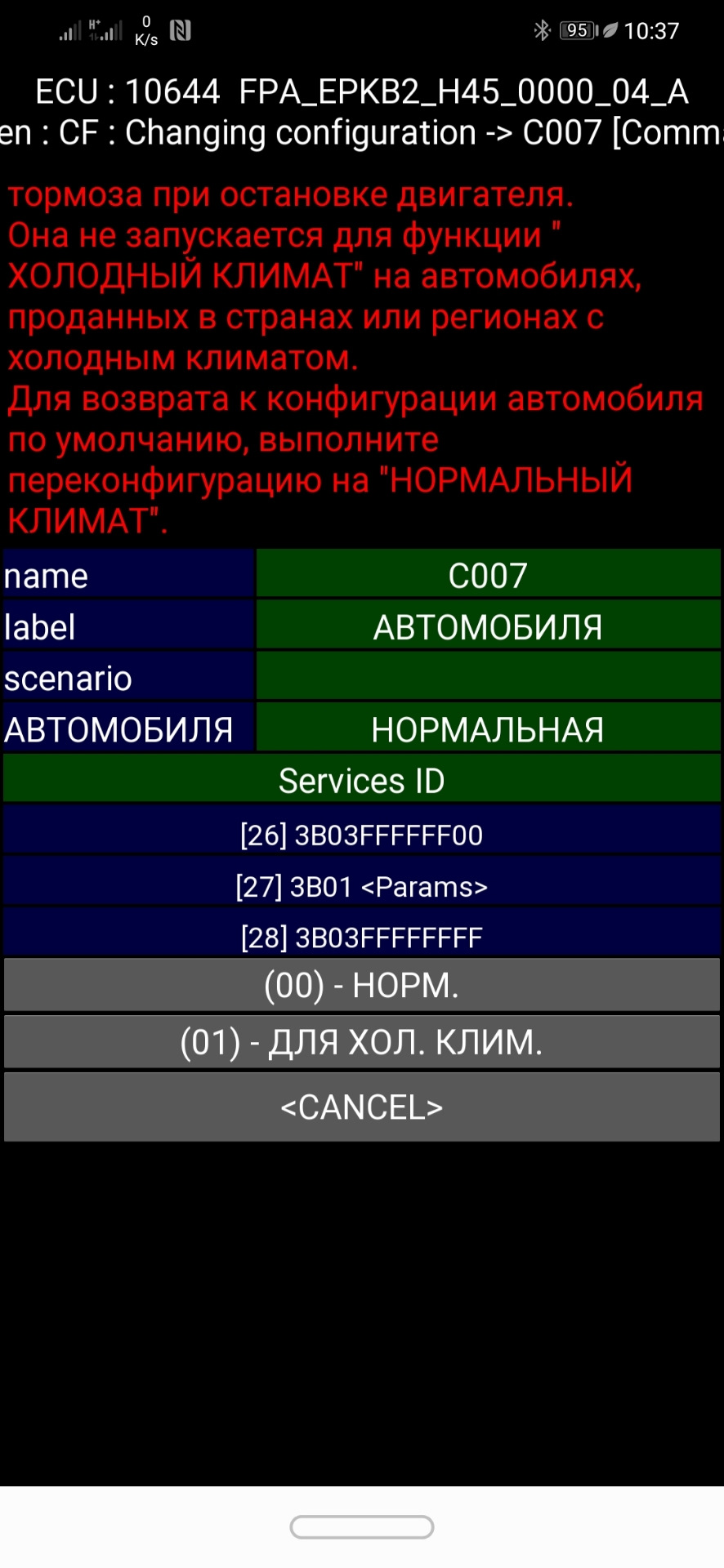

Затем в блоке стояночный тормоз, выключил автоматический ручник
это конфигурация для холодного климата.

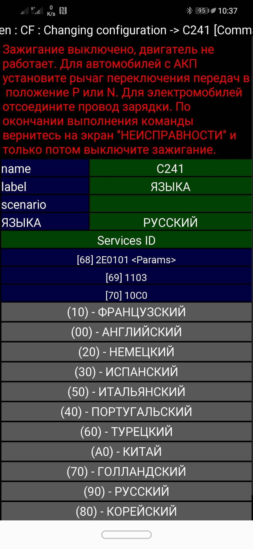

Руссифицировал приборку в блоке Панель приборов,
зашёл в пункт Задание параметра языка и выбрал русский
Дальше пока экспериментировать не стал, в принципе все что хотел активировал и деактевировал.

Подскажите пожалуйста, после установки русского языка приборки, центральный экран мультимедийки так и остался на английском?

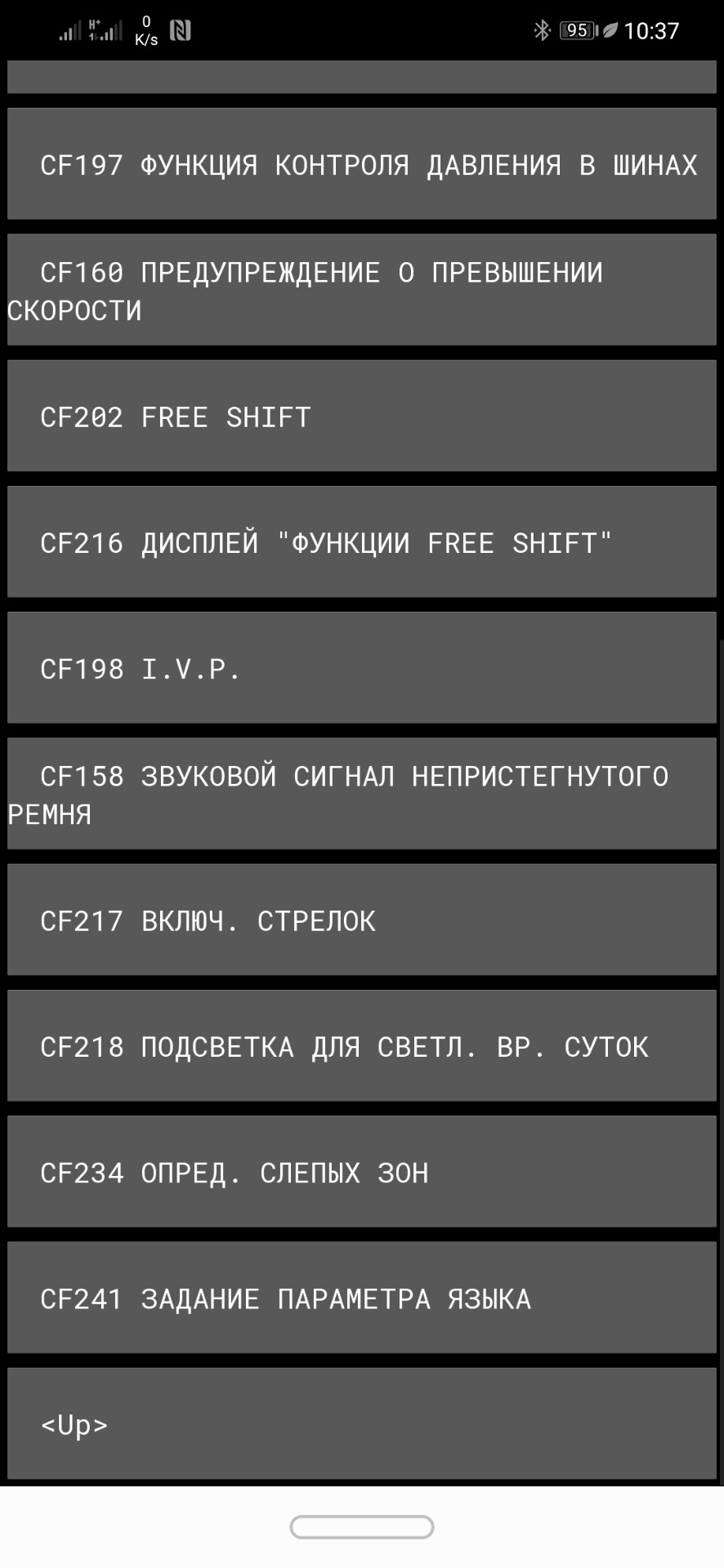

А что за последние два пункта меню?
В каком меню?
Цэбкс, там есть конфигурация указателя и электронная защита

Здравствуйте, подскажите пожалуйста причину отключения автоматического ручника.
Просто боюсь чтоб зимой не прихватило😁
спасибо, понятно. Так то за пять лет эксплуатации не разу не случалось, живу на Урале, каждодневная эксплуатация.
Не знаю, врятли

На 6 фото описано. При активации Тип 1 после закрытия авто ставится в режим охраны. Сигналка срабатывает при открытии дверей или багажника. Гудит штатным клаксоном.
Что значит включение штатной сигналки.
Вижу база данных стоит старая 182. Есть новее, 193.
Какая база данных установлена?
