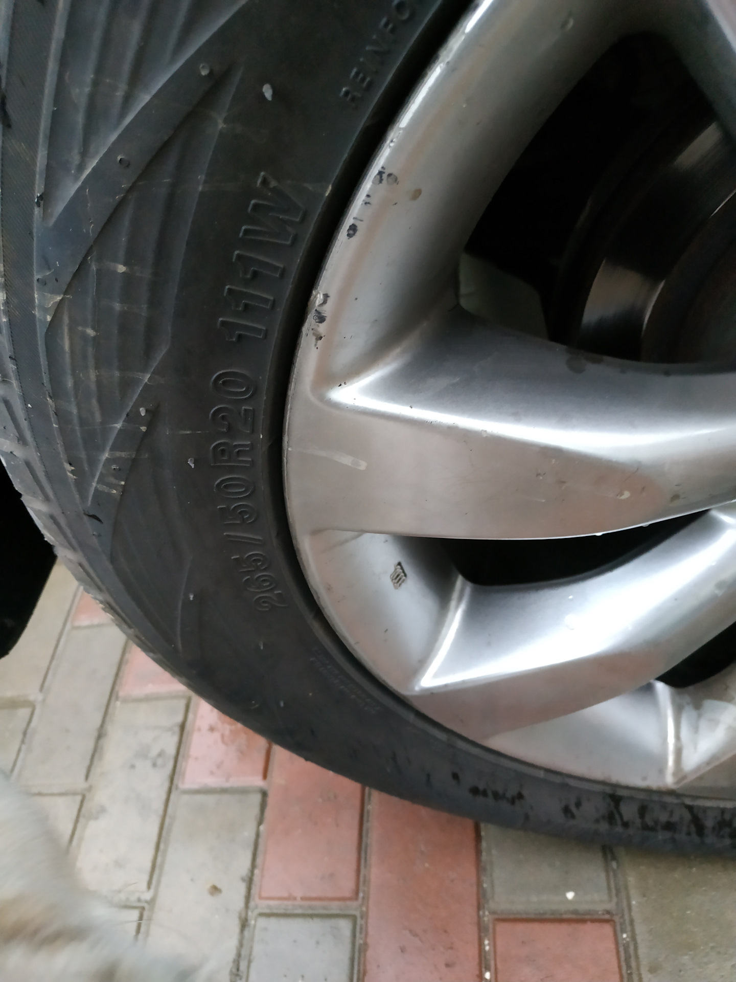

Всем привет! Думаю о покупке колес на лето размером эдак…255/50 R20 но смущает войдут ли они и не будут ли задевать в поворотах? Кто какие ставил без проставок и прочих доработок?
Так же вопрос какой смотреть вылет и размер ступицы? Если кто знает размеры подходящие на примере R18, R19, R20 буду очень благодарен.
Какой размер встает без доработок?

265/50r20 — не задевают. Но оставшийся зазор, при повороте руля, прям совсем небольшой.
Ну главное что входят не ципляя. Как по комфорту, жёстче или не заметно?
Мне сложно сказать, такого мура уже купил)
Ааа. Ну придётся самому проверить)

Поставил с финика 265/50/r20, с апреля по январь отьездил, всё отлично, сейчас кинул 225/65/r17 зиму разница большая, не так комфортно и высоко(
Значит с данным размером проблем быть не должно…))
Ставил как то 255/55 R18 на штатный диск Z50 — это лапти — машина на колее становится валкой, ширины диска явно не хватает под размер 255, то есть возможно нужно 9J, при этом ничего не цепляет при максимально вывернутом колесе, больше не экспериментирую ставлю 235/60R18, что по внешнему диаметру колёса меньше на 1см штатных 225/65R18 это приводит к ошибке в показании спидометра примерно на 6 км/час в плюс, то есть показывает 80 км/ч значит еду примерно 73-74, в условиях радарного противостояния это здорово помогает.
Я на лето 20 хочу…вот и думаю влезут или нет…255/50 но на 20 наверно по больше будет чем 255/55 18
Давай посчитаем : штатные 225/65R18 — 18 дюймов это 457,2 мм + 65% от 225 мм это будет 146,25 мм на диаметре умножим на два 292,5, прибавляем 457,2 мм. получаем 749,7 мм, то есть 750 мм примерно таким должен быть внешний диаметр колеса плюс минус один см. иначе спидометр будет сильно врать.
Это значит 255/50 r20 будет 763 мм… думаю что не критично))
Да не принципиально, но спидометр будет показывать скажем 100 км/час, а реально я думаю будет 115-120 км/час, может 255/45R20?
У меня сейчас стоят штатного размера колеса, а спидометр врет в плюс 8 км/ч…поэтому как раз выровняется))
Отлично )))
Купил диски с финика фх35 шины буду брать штатные на размер инфинити
Это как раз 265/60/18
Если о 18-м радиусе речь, я поспешил, наверное)))
R 20.
На штатных дисках идеально монтируется резина размерности 265/60/R18. Нигде не трет и ничего не задевает.
Обувал 275/60 так же на штатные заводские диски (Z50 для США). При вывернутых колесах и переезде препятсвия (бордюр например) бывало легкое касание крыла.
На нынешний Мур взял оба комплекта (зима + лето) 275/60/18. Будет небольшой лифт подвески, на пару-тройку см.
