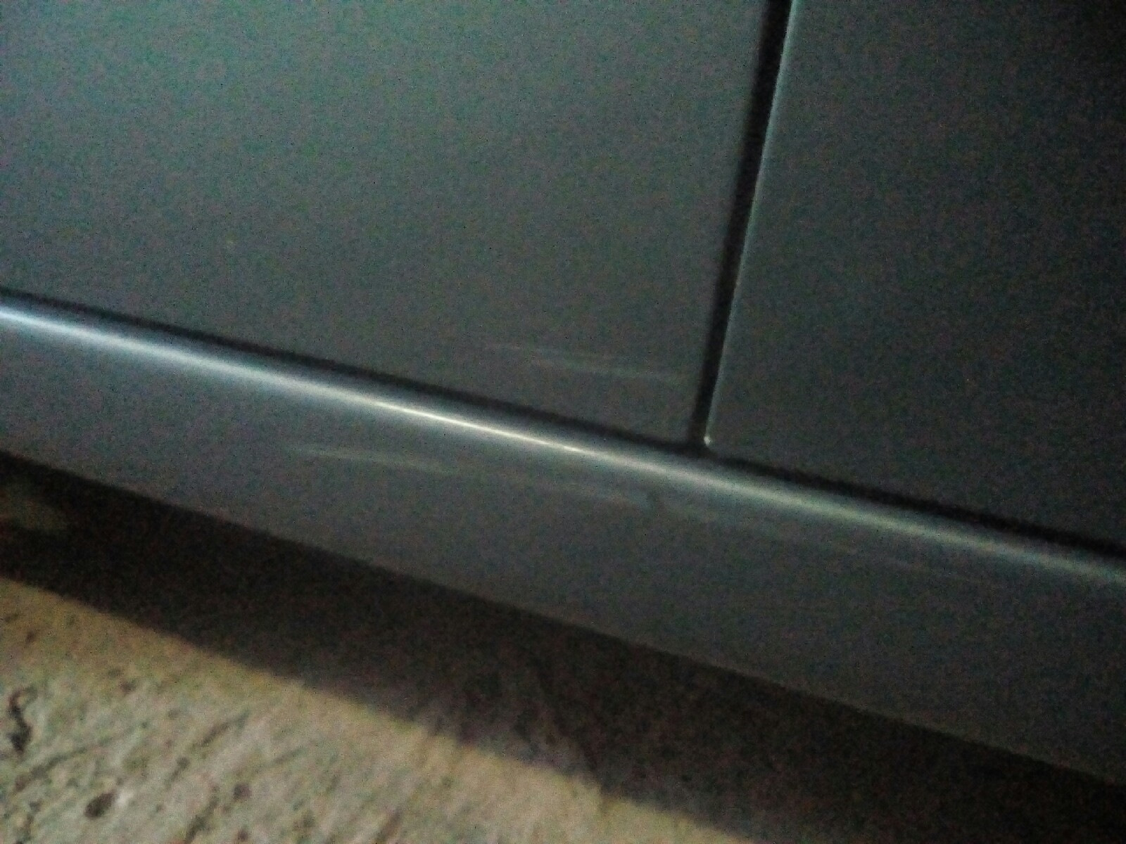

Притертости типа как от веток…
почти полностью скрываются воском.

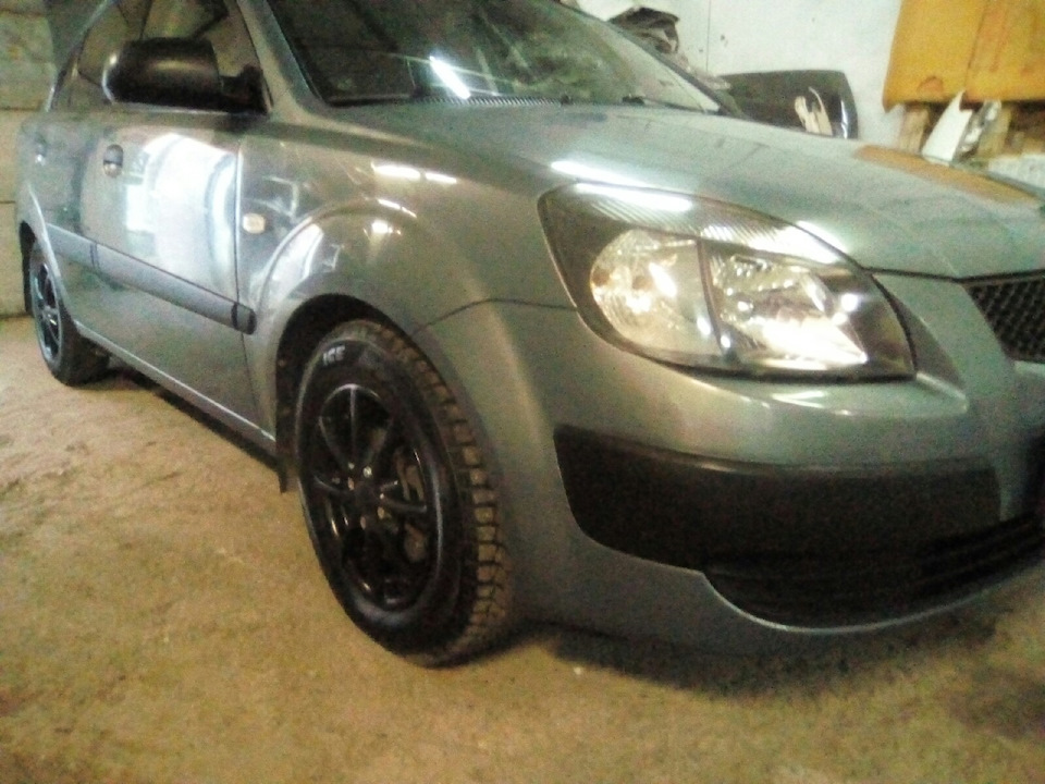

Натёр весь кузов, диски, почернил пластик и резину
Закончив покрывать устроил передышку, да и в теплом гараже воск лучше прилипнет, если подождать немного. Затем взял мелкие полотенца из микрофибры и приступил растирать воск, блеск не зеркальный, но вид явно лучше и цвет стал немного более глубоким.

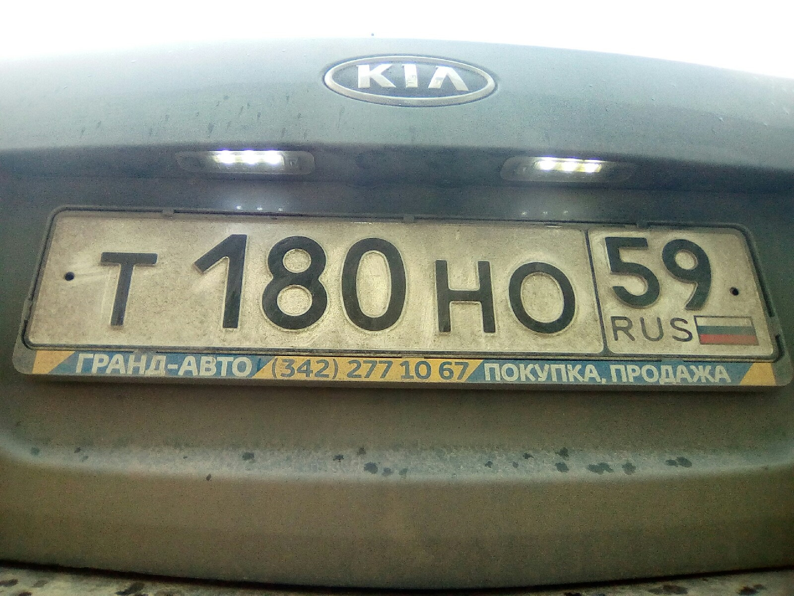

Подсветка номера из кусков диодной ленты взамен плавящих плафон ламп работает до сих пор без нареканий! И да, перекупские рамки уже поменял на AutoDoc-овские

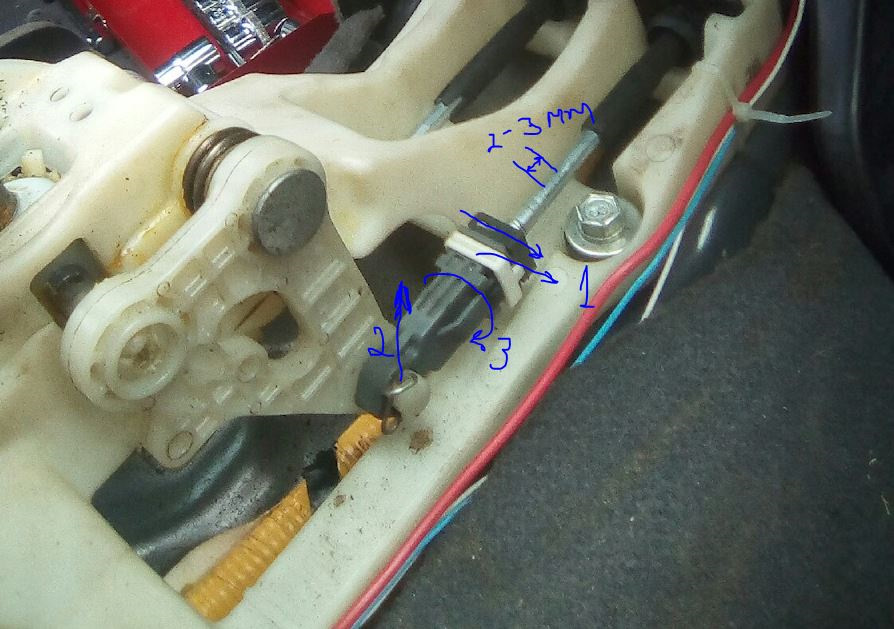

Подскажи, как регулировать селектор, поподробнее, тоже 1-я хреновато включается
Привет) тут 2 путя — обслужить и заменить пластик, наш комрад вот тут
это описывает: www.drive2.ru/l/530303530121036904/
либо немного подтянуть крепление правой тяги:
1. вынуть стопоры крепления (на рис. цифры 1 и 2).
2. провернуть крепление вокруг тяги 2-3 раза(там резьба) 2-3 мм обычно достаточно(на рис. цифра 3)
3. проверить переключение 1, 2 передачи и обязательно реверс.
4. если всё хорошо — установить шплинты-стопоры и радоваться, если что-то не так, вернуться в п.2.
Нарисовал вот тут:
