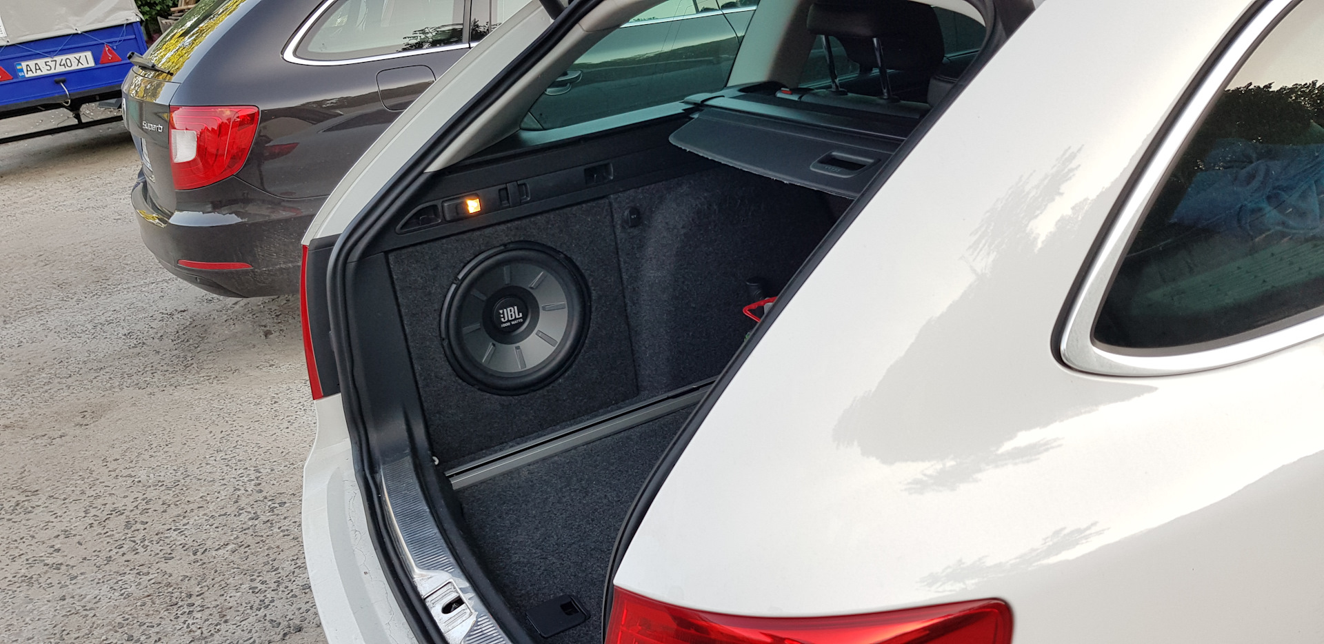

Спустя пол года наконец-то закончил установку саба. Скажу честно — жена заставила)) Итак, жене не хватало саба. Деваться не куда, решил делать. Спасибо куму за помощь, консультации и за саму реализацию этого мини проекта. Коробку со стекловолокна отлили быстро.
Потом все затихло на 5 месяцев. Не было времени всем этим заниматься. Перед новым годом появилось желание и свободное время доделать саб. Купил сабвуферный динамик JBL STAGE 1210 (12"), одноканальный усилитель Swat M-1.500 с фильтром нижних частот и магнитолу RCD 330 plus. Магнитолу заказывал у проверенных ребят. Попросил сделать отдельный выход для саба.
Проводку уложил в штатные места по левой стороне. Для нормальной укладки пришлось разобрать пол салона.
Для усилителя выбрал временно дальний левый угол, в скором времени будет двойной пол.
Фильтр нижних частот не хотелось врезать в торпедо. Установил его с левой стороны водительского сидения.
Карпет подобрал максимально приближенный по цвету и структуре оригинальному.
Заодно затянул в карпет накладку багажника так как была поцарапана предыдущим хозяином.
На установку ушло около 10 часов.
Цена вопроса — 13000 гривен (34000 рублей или 520$).

как соединил лицевую к корпусу? не маловато ли объема для этой двенашки? я водой замерял объем отлитой формы около 24 литров.
Лицевую закрепил на саморезы и по кругу залил епоксидкой. Если вы про лицевую которая обтянута карпетом то её закрепил с внутренней стороны саморезами. Свой не мерял, думаю литров 27 должно быть.
так я так же делал, чистого там 24 именно формы, саморезами в стенку формы формаванной? жаль фото нет, я по кругу из брусков порог делал, побоялся в эпоксидку вкручивать, толщина была около 0,9 мм. А и счас глянул лучше фото, лицевая фанера еще глубже кантика стоит, значит еще меньше литраж. Свой саб понял не очень для этого объема, или стенки мб синтипоном пройтись, и сравнить, но это уже все летом…
Фанеру к коробу крепил саморезами по периметру, ничего с ней не случилось. Внутри проклеил виброй. Задумка с фальшем была такая что бы ничего не торчало и не мешало рельсе ездить по салазкам.
Красава))) я себе тоже так сетку и не придумал, поставил растяжку заводскую в профиль
Спасибо👍 Сейчас обдумываю вариант самому выгнуть сетку и закрепить.

на саб сетку поставить советую, а то пробить можно ненароком.
Мысли ходят о сетке но пока не знаю как её реализовать. Готовых решений не видел в продаже, придётся самому наверное. Жене сказал пока аккуратно пользоваться багажником)
