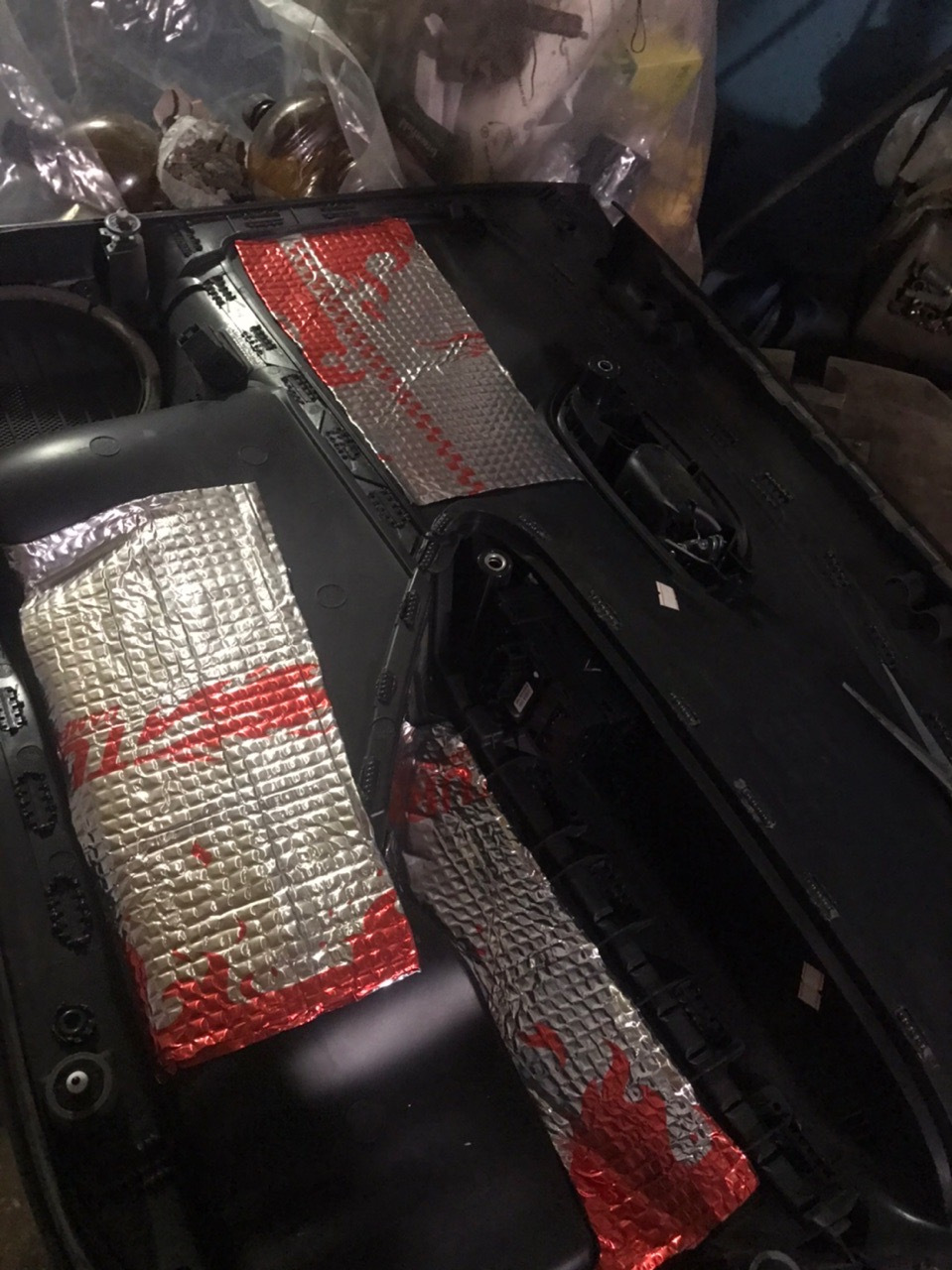

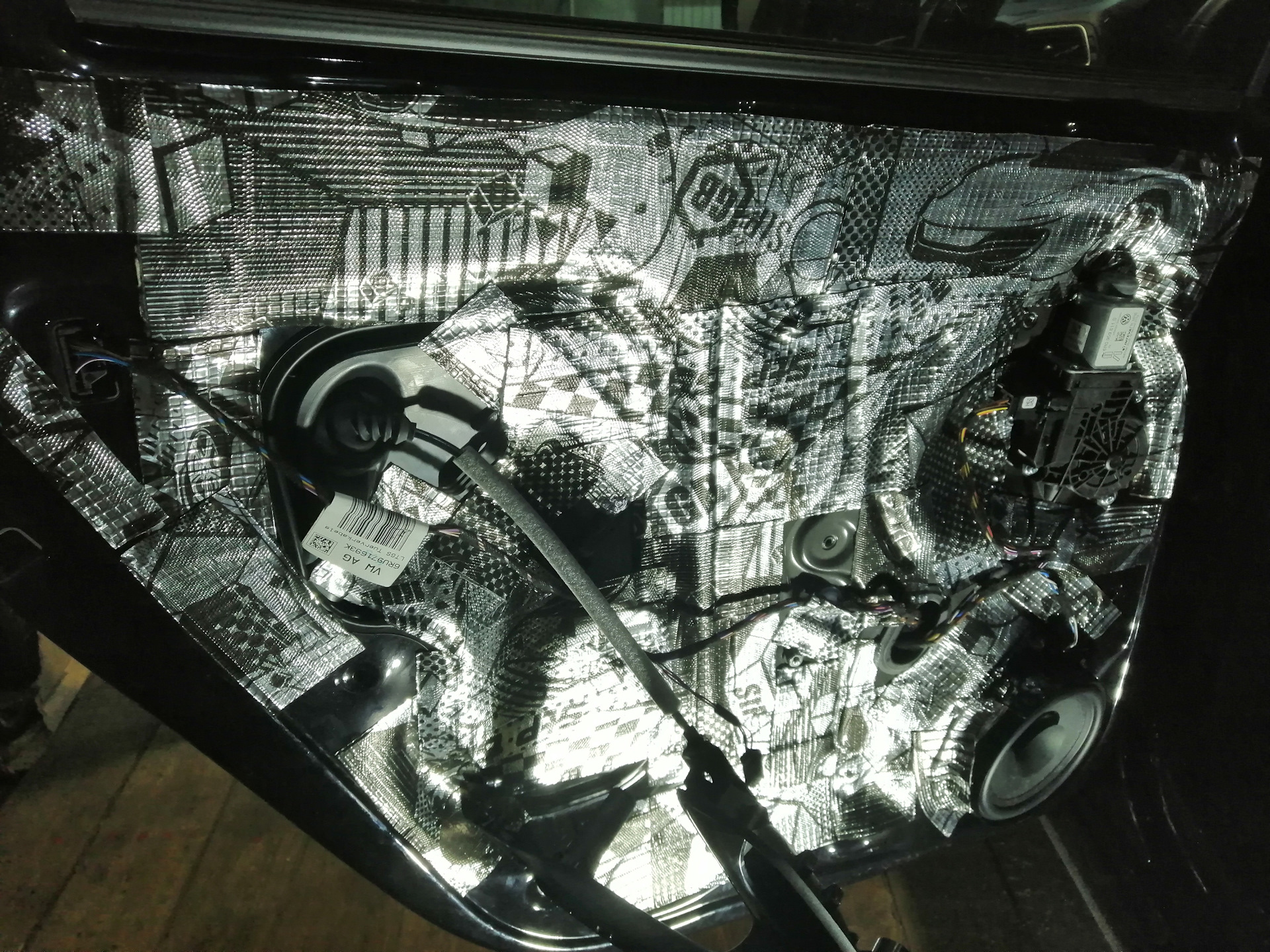

После проделанной работы звук в салоне стал чуть тише. Дальнейшим моим действием было посещение магазина автозвука с целью покупки материала на передние двери. Названия, к сожалению, не помню. Помню, что слой был 2мм. Закатывал в два слоя виброматериал и в один шумоизоляцию. На передние дверные карты ушло 6 листов вибро- и 2 листа шумоизоляции. На обшивку двери не стал покупать звукопоглощающий материал, так как скоро буду менять динамики, сделаю все заодно. Вот что получилось:
После проделанной операции звук изменился кардинально в лучшую сторону!
Поэтому, всем советую сделать ШВИ хотя бы передних дверей.

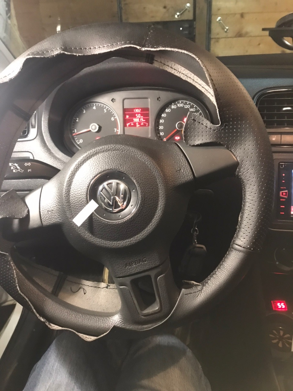

Так же, приехала с Китая оплетка на руль. Вот ссылка:
Оплетка на руль
Сшивать было не трудно, но времени на это ушло почти 5ч ( с перекурами)
Шить начинал от края нижней спицы. Два совета — сразу клейте скотч и верхние спицы прорезайте ножом как можно дальше, для того, чтобы впихнуть края оплетки. В комплекте было 2 нитки, на стяжку ушла одна. Вот что получилось:

Глушить арки нужно, основная цель убрать вибро шумы, от воды, и дорожной фракции.
Самый толк это двери и крыша, остальное что делал у себя второстепенно чувствуется
9е фото — что-то какая-то халтура, честное слово
Остатки докидал :D. Соглашусь-халтура

Если и стоит, то двери. От них я почувствовал больше толку

Руль очень здорово получился. Тоже хочу теперь. Только боюсь срукожопить
спасибо! Ничего сложного нет. Только долго это. Где-то видел, надо водой намочить — лучше сядет
