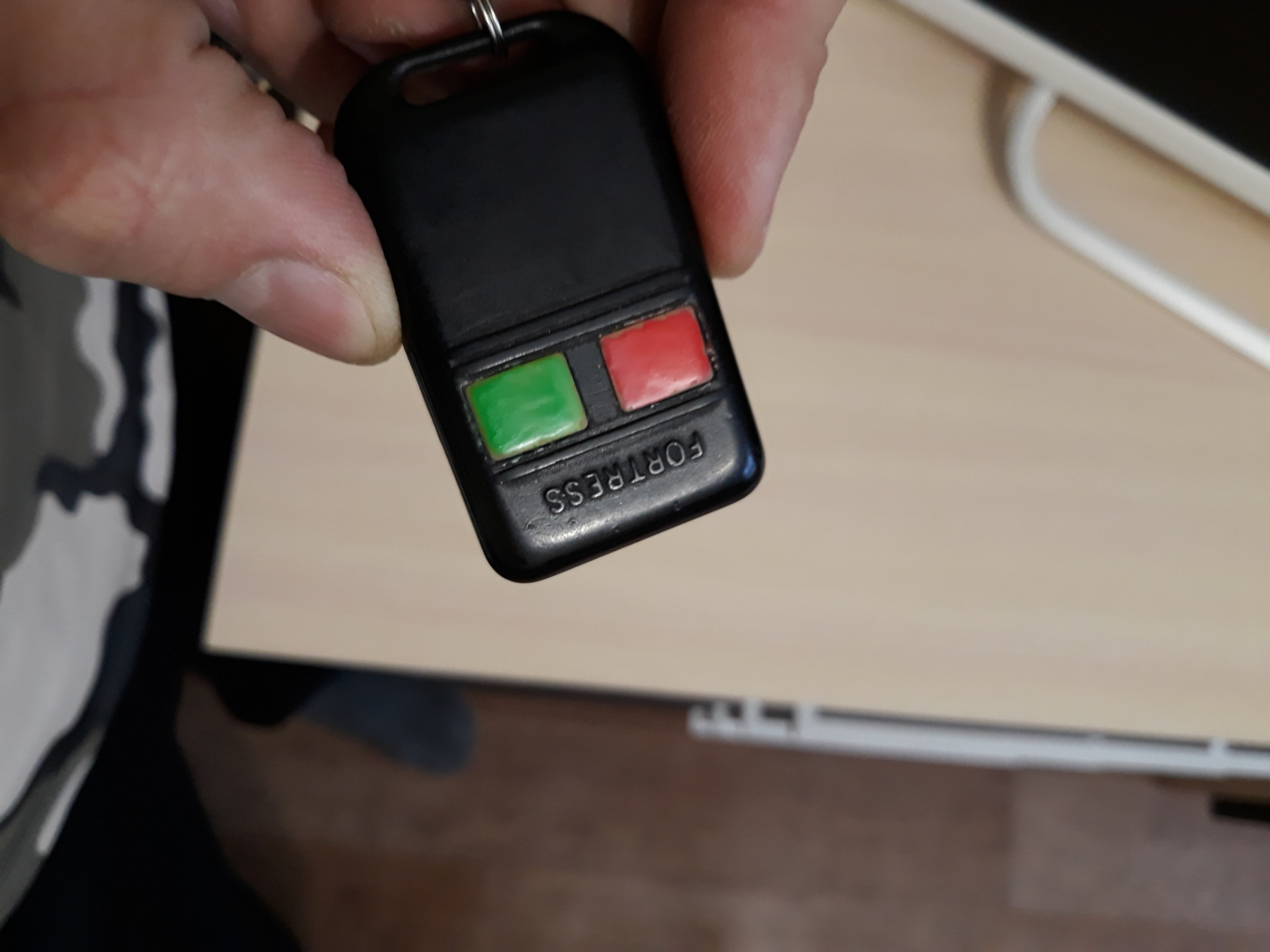

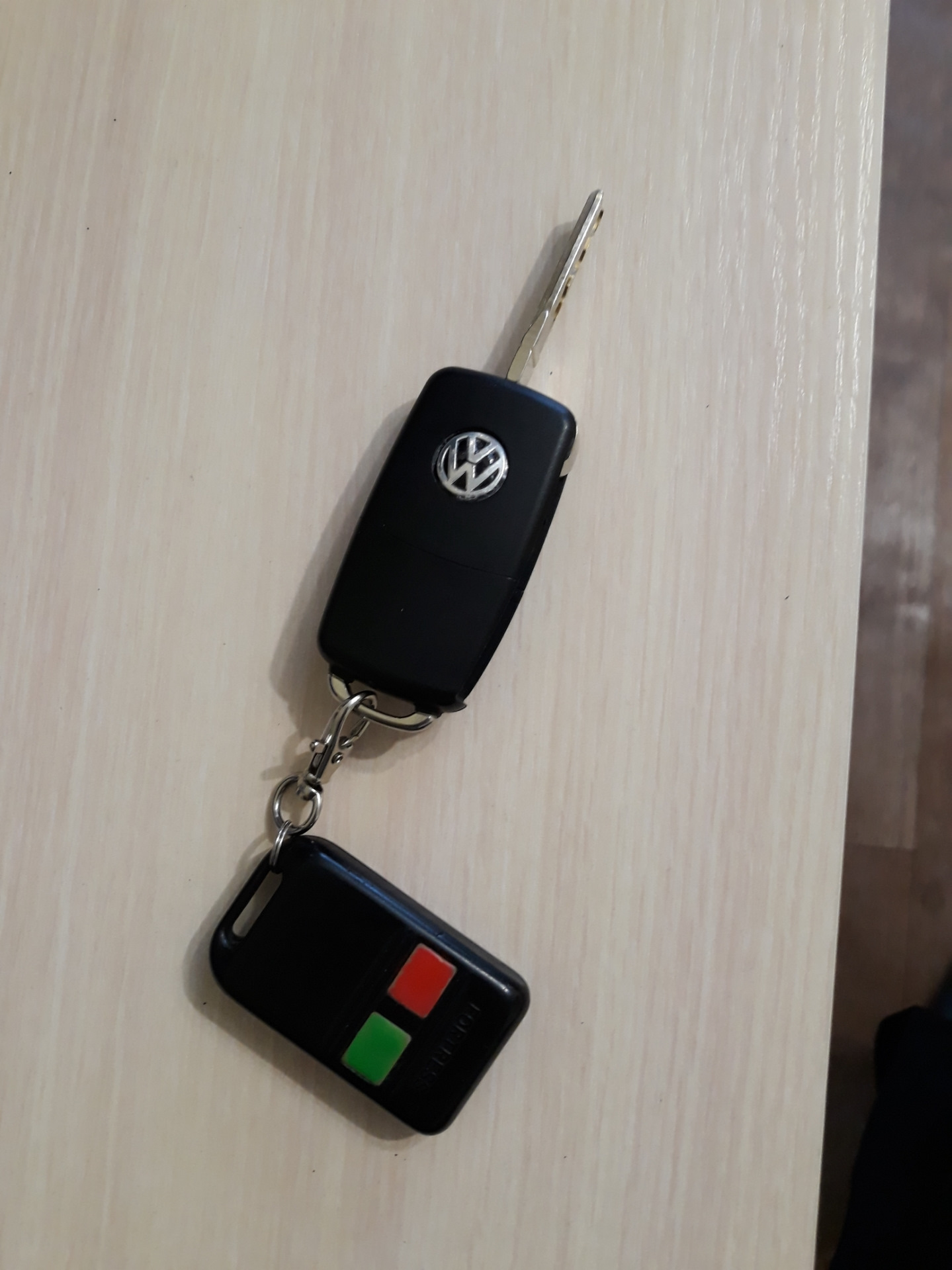

Вопрос к тем у кого такая же шляпа стоит, как ее убрать ну или хотяб сделать чтоб не сробатывала на проходящих кошек и собак, а да еще она блокирует бен. Насос
Выше коментарий правильный, но все штекера не нужно вытягивать, а только фишку на датчик обьема. Если сигой не пользуешся, то сними ее. Находится основной блок, бод рулем скорее всего
Если хочешь оставить сигу с ее функционалом, то ищи датчик обьема, на нем должен быть реастат(регулировка) уменьш чувствительность, а по толку перемести его в нижнюю часть салона. Там все просто, нужно только разобраться

У меня такая же шляпа стоит и блок от неё устранён по рулевой колонкой точнее возле неё там же и регулировка чувствительности !
А фото ест хоть примерные как оно выглядит
Не наделал
Без сиг не вариант, райончик у нас еще тот
За все время я м тачке нашел только коробку с кнопками под тунелем кпп
Возможно это и есть датчик обьема. Отключи его, все поймеш

Спс буду пробывать
Найди блок и вытяни из него все провода
